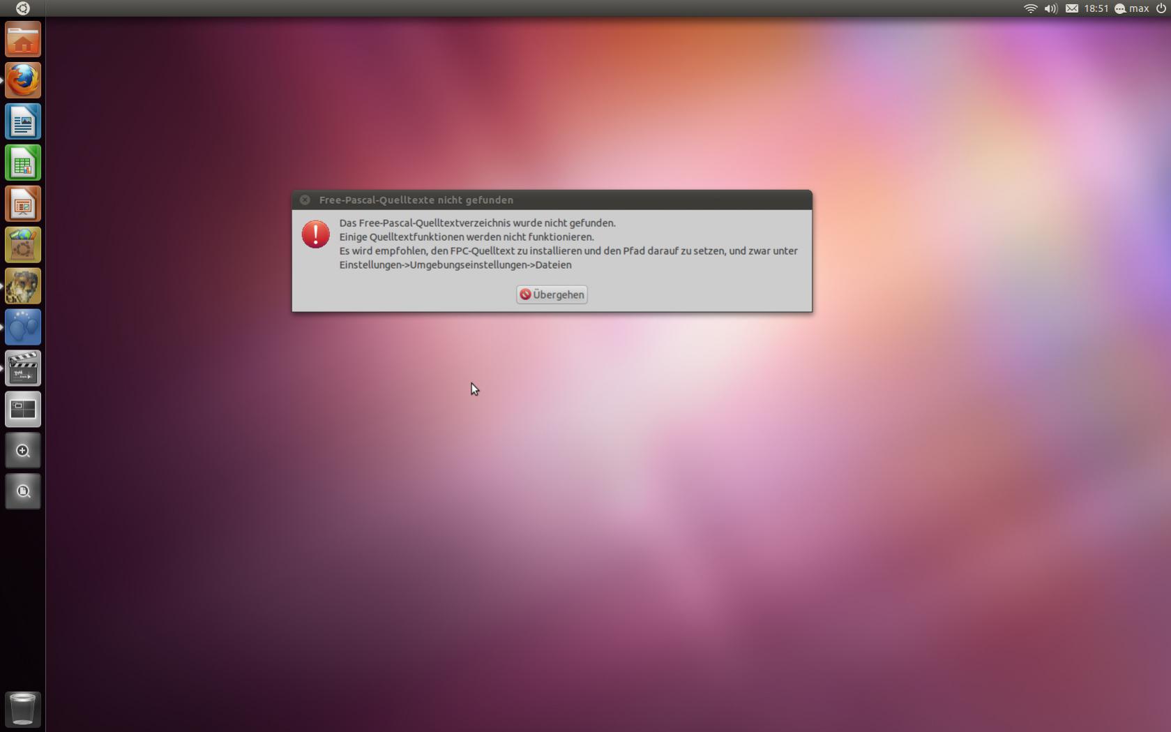

ich habe vor mit Lazarus zu programmieren. Ich benutze Linux Ubuntu 11.04.
Also habe ich mir Lazarus über das Software-Center gedownloadet und installiert.
Nun habe ich das Problem das wenn ich das Programm öffne, eine Fehlermeldung kommt.
Ich füge einen Screenshot mit hinzu, dass ihr es besser nachvollziehen könnt.
Ich habe mich schon bei Ubuntuuser.de belesen, könnte nur leider damit nix anfangen.
Nun brauch ich eure Hilfe! Wie kann ich den Fehler beheben? Kennt jemand dieses Problem ?
Ich danke für jede Hilfe! Grüße
p.s. : Falls es irgendwie wichtig ist. Ich benutze die 32 bit Version, welche eine Downloadgröße von ungefähr 700 MB hat.
spontan fällt mir nur neu installieren oder mal direkt von der lazerus hp laden ein.
FPC (Free pascal compiler) auch drauf?
müsste mit "sudo apt-get install fpc fpc-source fp-units-*" gehen. Aber keine Garantie, nutze selber nur Arch.

Versuch mal was in der Meldung steht. Wenn das nicht klappt klopf wieder an. ;)
Das Ding ist, dass ich nicht weiß wo die Daten sein sollen, die das Programm sucht.
Das hier könnte dir helfen...
Lazarus-Tips
Und dann der 2. Tip, da steht schon die Lösung...
