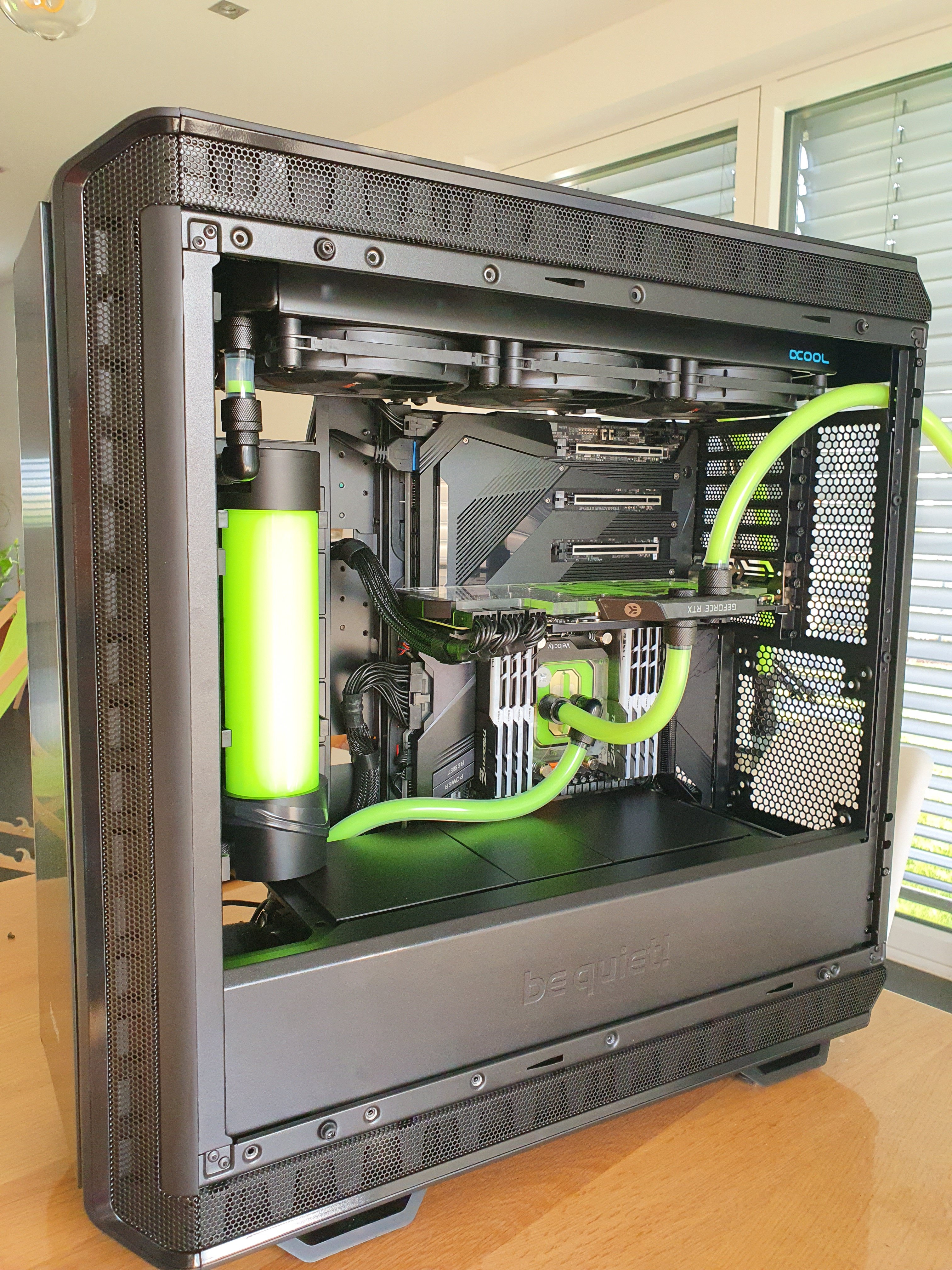

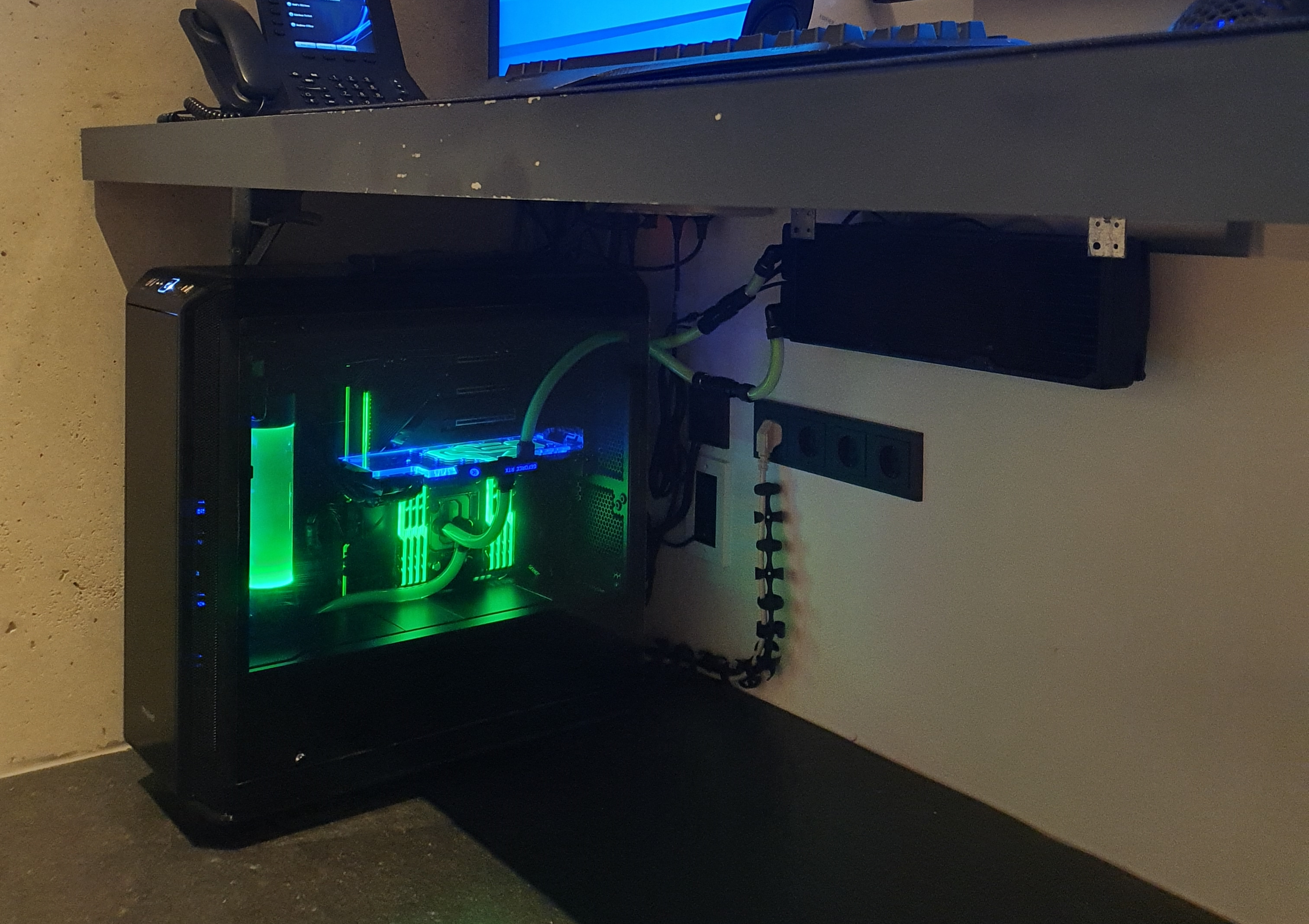

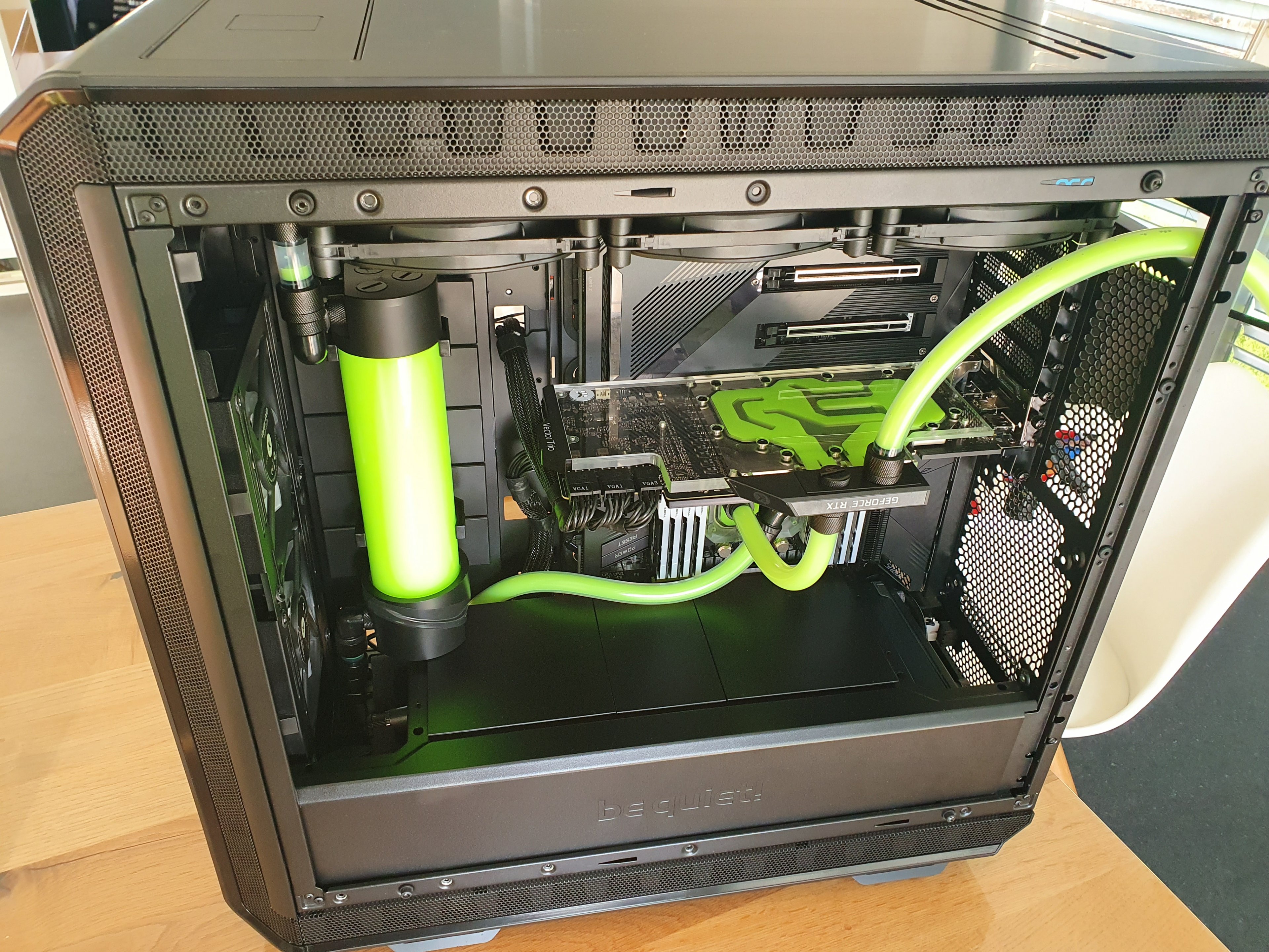

Aber lass uns mal konkreter werden. Falls Du wirklich nur Deine CPU kühlen willst (würde ich Dir immer noch zu einer AiO raten) und kein AiO-Lösung willst, kann ich Dir basierend auf meinen Erfahrungen mit Custom-Loops folgende Komponenten sehr empfehlen. Als Vorbemerkung will ich noch anfügen, dass mir ein flüsterleiser IDLE-Betrieb extrem wichtig ist, warum ich mich für die Komponenten entschieden habe.
  • Pumpe: Aquastream Ultimate
  • Fans: Noiseblocker NB-eLoop Fan B14-PS Black
  • Radioator: ich habe gute Erfahrungen mit den Alphacool-Produkten gemacht: z.B. Alphacool Nexxxos ST45 420mm
Alle anderen Komponenten sind Geschmackssache.
Beim Gehäuse hat mich das Dark Base Pro 900 rev. 2 sehr begeistert, da damit ein sehr sauberer und aufgeräumter Aufbau möglich ist. Gerade die Abdeckung für das PowerSupply ist super, da die gesamte Pumpe und die Kabel darunter verschwinden.
Einen Nachsatz will ich aber auch noch anbringen: ich hatte zu Beginn nur mit 1 Radiator kalkuliert, was viel zu wenig war. Ich wollte den 2 Radi nicht noch im Case unterbringen. Das hätte zwar funktioniert, hätte mich aber im Design gestört. Aus dem Grund habe ich den 2. Radi nach außen verfrachtet.
Ich hab Dir mal ein paar Bilder angehängt.
Überleg' Dir aber bitte nochmal gründlich, ob Du das so durchführen willst. Die CPU bekommst Du super mit einem Tower-Kühler (ala Dark Rock Pro 4) leise und kühl. DAfür brauchst Du keine Wasserkühlung.
Wirklich ausschlaggebend ist die GPU. Hier erreichst Du mit einer Wasserkühlung wirklich was. Dann mach aber gleich CPU UND GPU :)
