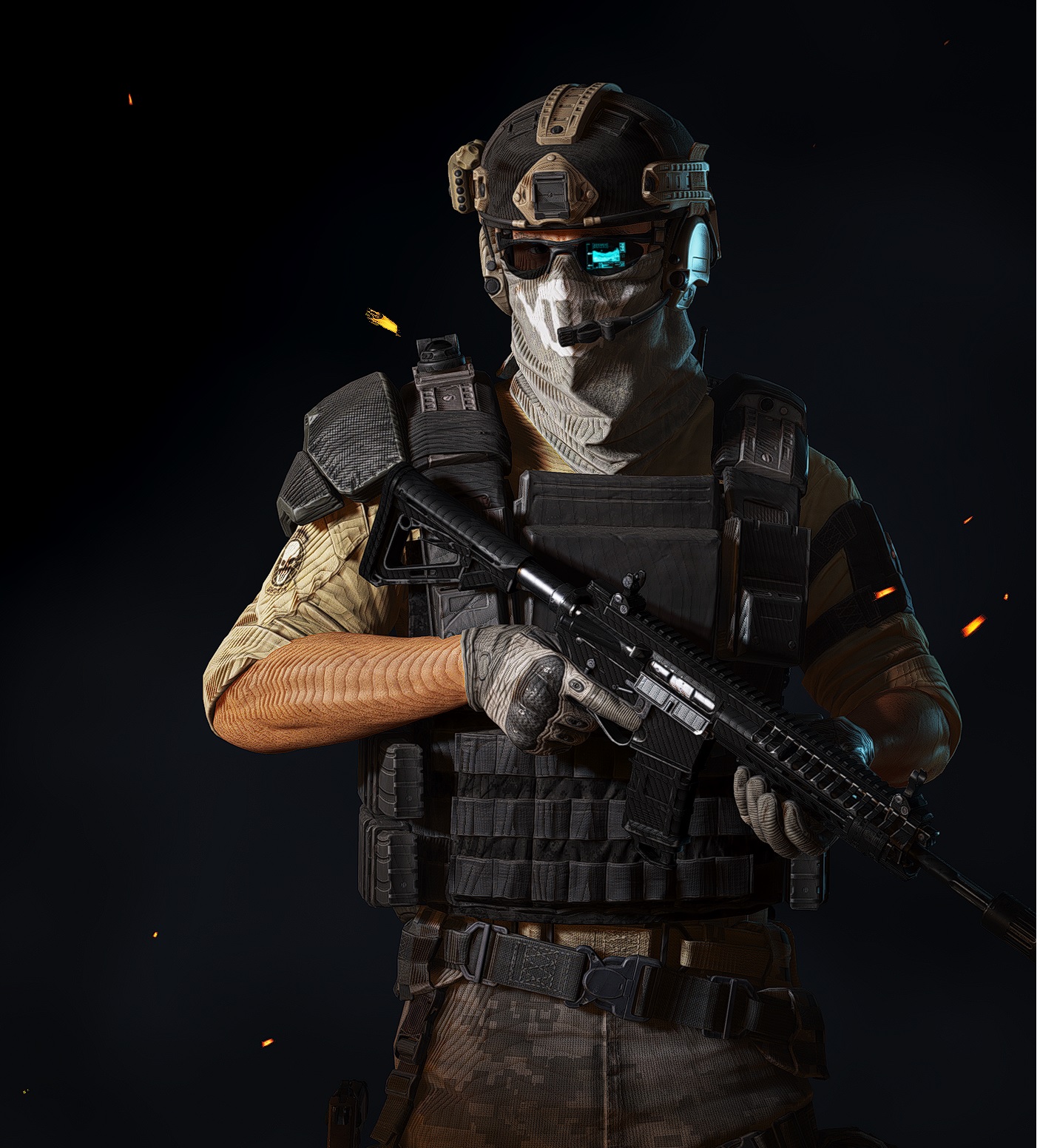

Ich habe in jeden Spiel eine Art Moire Effekt in den Texturen, der mich langsam wahnsinnig macht.
Hier deutlich am Arm zu sehen:

der effekt ist überall zu sehen, das ist extrem strange. das ist kein moiré!

Für mich sieht das klar nach einem Fehler beim Texturing aus und damit würde ich eher die Treiber beschuldigen (auch wenn du dies ausschließt, hast du sie schon mal "sauber" installiert?). Kann mich natürlich irren und es ist die GPU bzw der Speicher.

Für meine Begriffe kommt sich da etwas in den Grafiksettings im Treiber und im Spiel ins Gehege. Was geben die Grafikoptionen des (für mich nicht zu erkennenden) Spiels her?

Und auf welchem der Monitore hast du diese Foto gemacht? Sind beide betroffen? Immer und in jeder Anwendung/jedem Spiel?
psy187 schrieb:
Wildlands -> Ghost Recon
Wenn es das ist (aber ich denke Wildlands hätte ich erkannt - hoffe ich :o)- der Effekt tritt bei mir nicht auf.
Spiel sieht nach CoD MW, MW2, Warzone aus.
ps: das JPG hat den Namen Wildlands -> Ghost Recon ?
Der Effekt soll ja in allen Games auftauchen.

Richtig. Ghost Recon Wildlands. Tritt aber auch in anderen Spielen auf wie Anomaly oder Darktide.

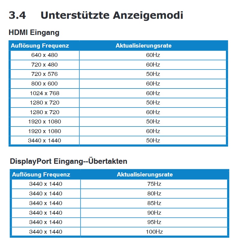

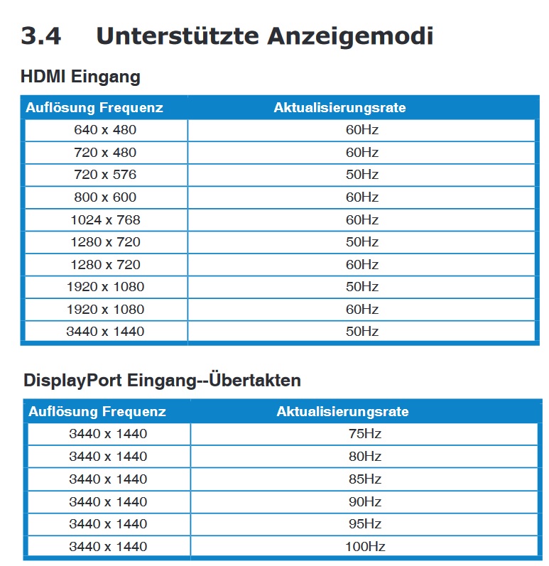

Wenn Monitor 1 (ASUS Rog PG348Q) per HDMI angeschlossen ist hast du laut Specs nur 60Hz an dem Monitor.
