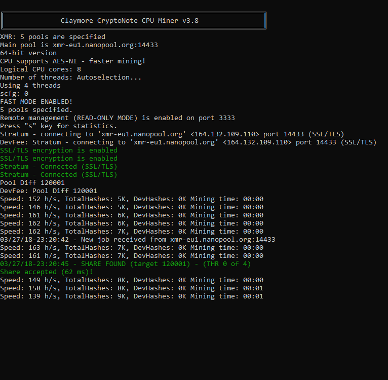

Hier ist ein Bild. Ja da steht "Fast Mode Enabled!"
Jetzt habe ich sogar manchmal 150 H/s, ist aber dennoch zu wenig.

Du wirst deine 4 Threads halt nur auf 2 logischen Kernen verteilt haben. Du hast die hälfte deiner möglichen Leistung, dass schreit doch gerade zu danach, dass du nicht alle logischen Kerne deines i7 nutzt.....Schalte HT im bios ab und guck dann.
Sieht erstmal gut aus, auch wenn es schon eine neuere Version des Miners gibt.
Läuft da zufällig noch ein Miner auf der GPU? Taktet die CPU auch richtig hoch?
@Scythe1988:
Da muss kein HT abgeschaltet werden, das läuft auch mit. Wichtig ist nur der L3-Cache. Der darf je Thread 2 MB nicht unterschreiten, dann bricht die Hashrate ein.

Wenn HT bei dir aktiviert ist und du es nicht deaktivieren willst, dann musst du auch die Anzahl der zu nutzenden Threads im Claymore-Miner erhöhen. Teste einfach mal, bei welcher Einstellung du die meiste Leistung hast, ich vermute mal bei 7 Threads, vielleicht aber sogar bei 8.
Nein niemals! Wenn dann 4 oder höchstens 5, siehe meinen Post #9
@TE: setze mal deine Auslagerungsdatei auf 16GB fix. Sind "Large Pages" bei dir aktiviert? Das sind so die letzten beiden Sachen die mir noch einfallen.

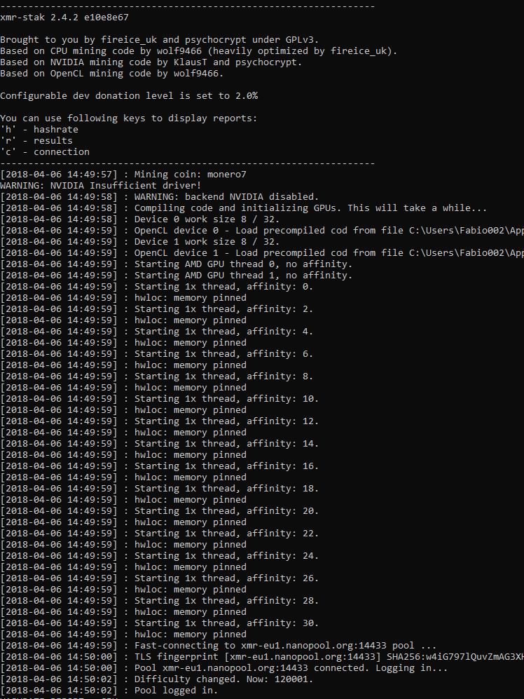

Hey,
ich habe jetzt den XMR-Stack-CPU Miner. Ich habe aber leider immer noch eine niedrige Hashrate von um die 150 H/s. Woran kann das denn liegen?
Außerdem frage ich mich wie ich die GPU deaktiviere. Die Anleitung das ich:
"gpu_threads_conf" :
null,
eingeben soll funktioniert nicht. Er sagt dann immer das der Nvidia Treiber nicht funktioniert, wie deaktiviere ich GPUs im Allgemeinen?

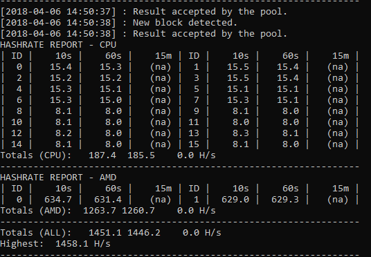

Hier mal ein Bild zum Ryzen Threadripper 1950X bei nur 200 H/s. Seht ihr den Fehler?
