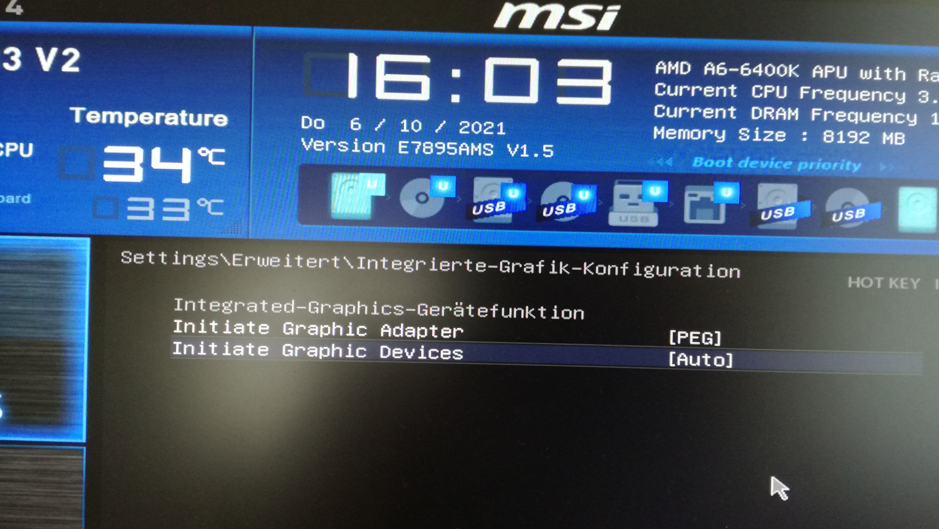

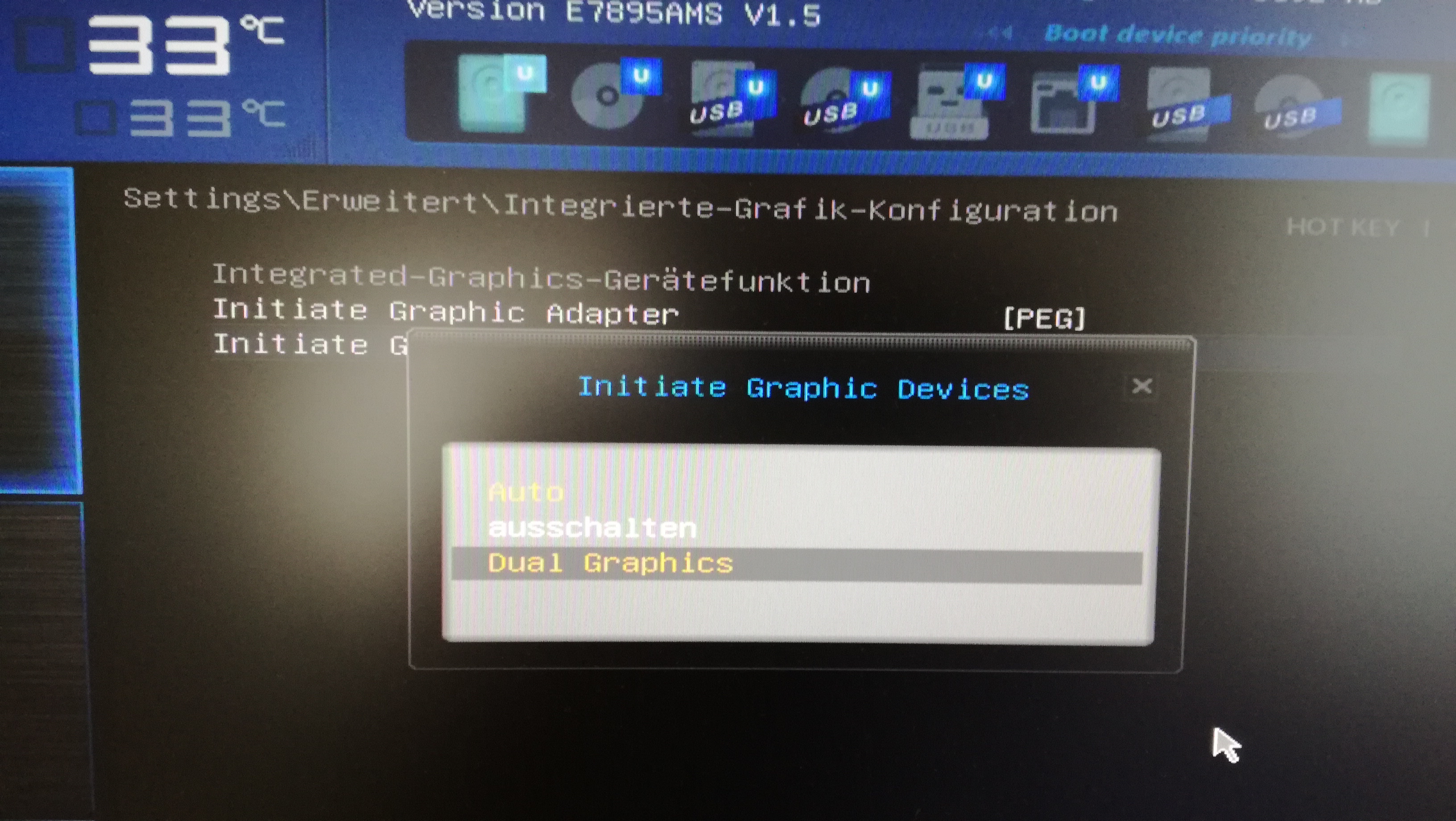

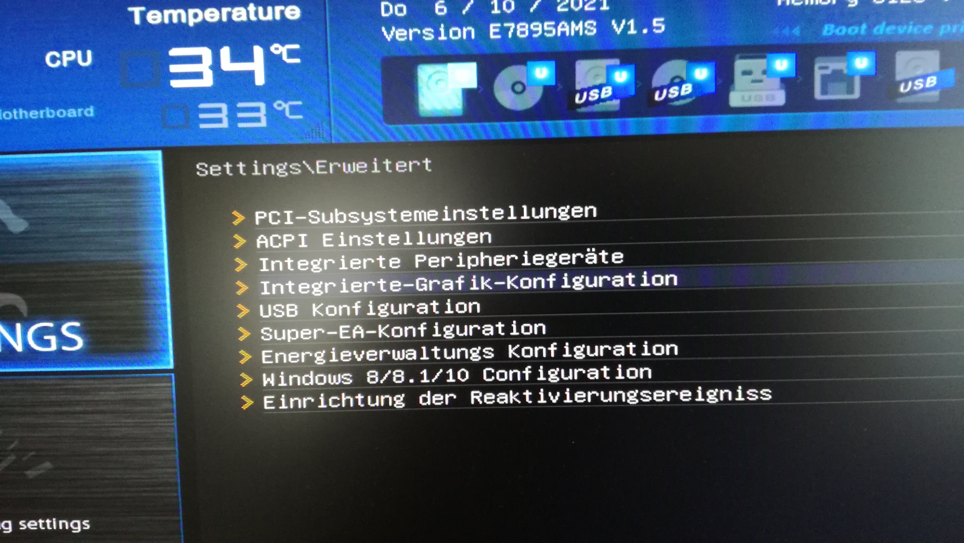

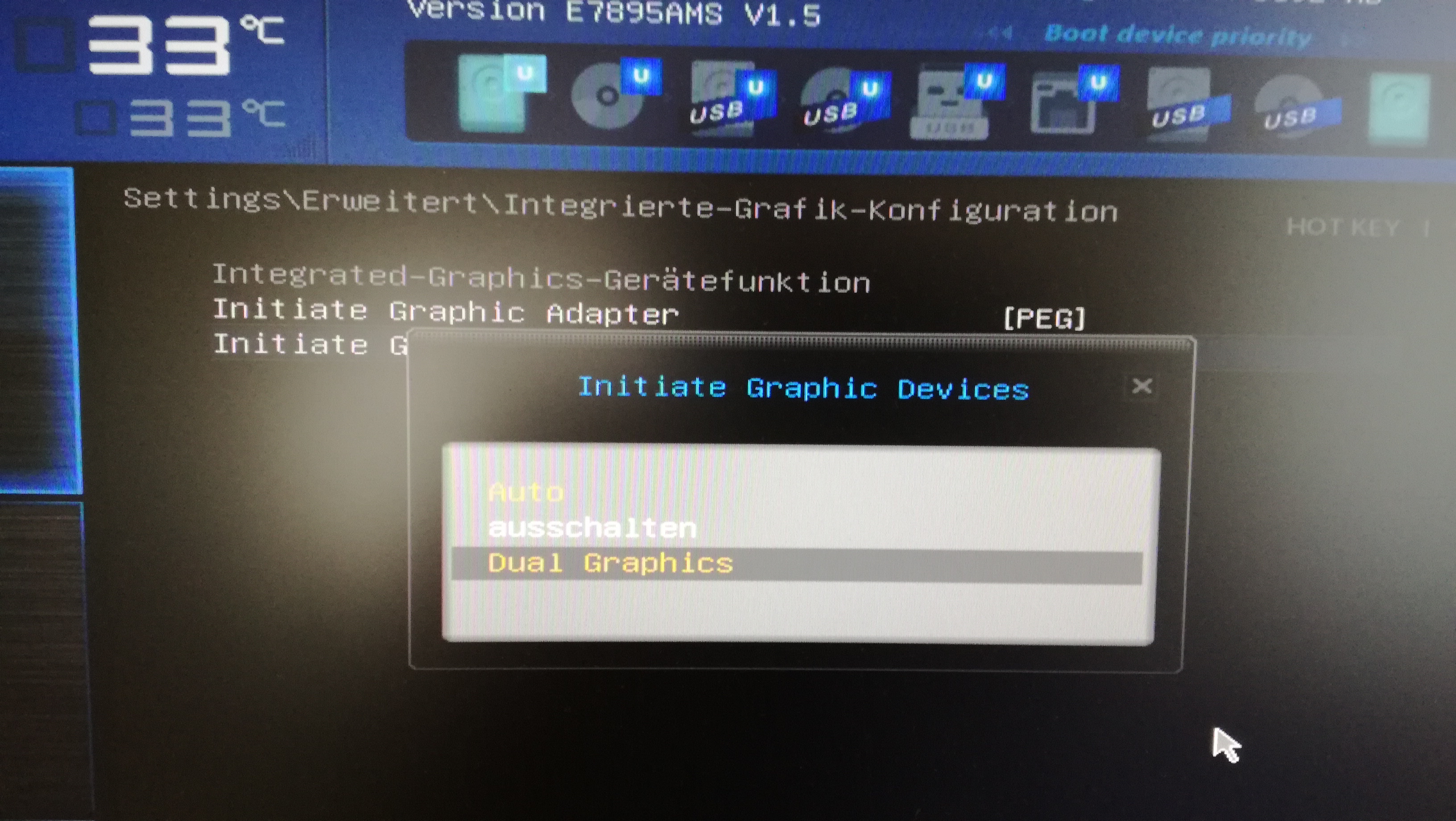

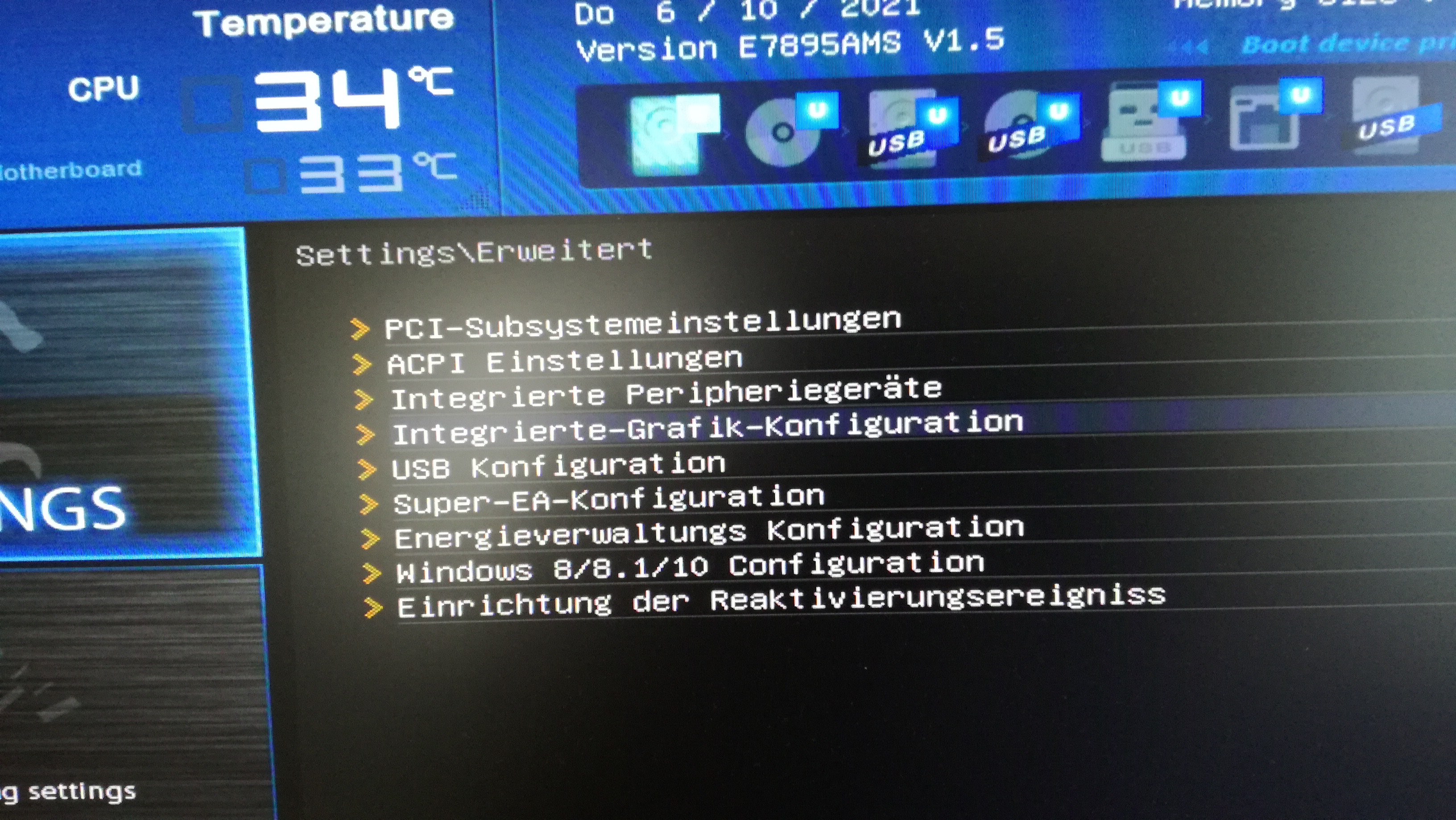

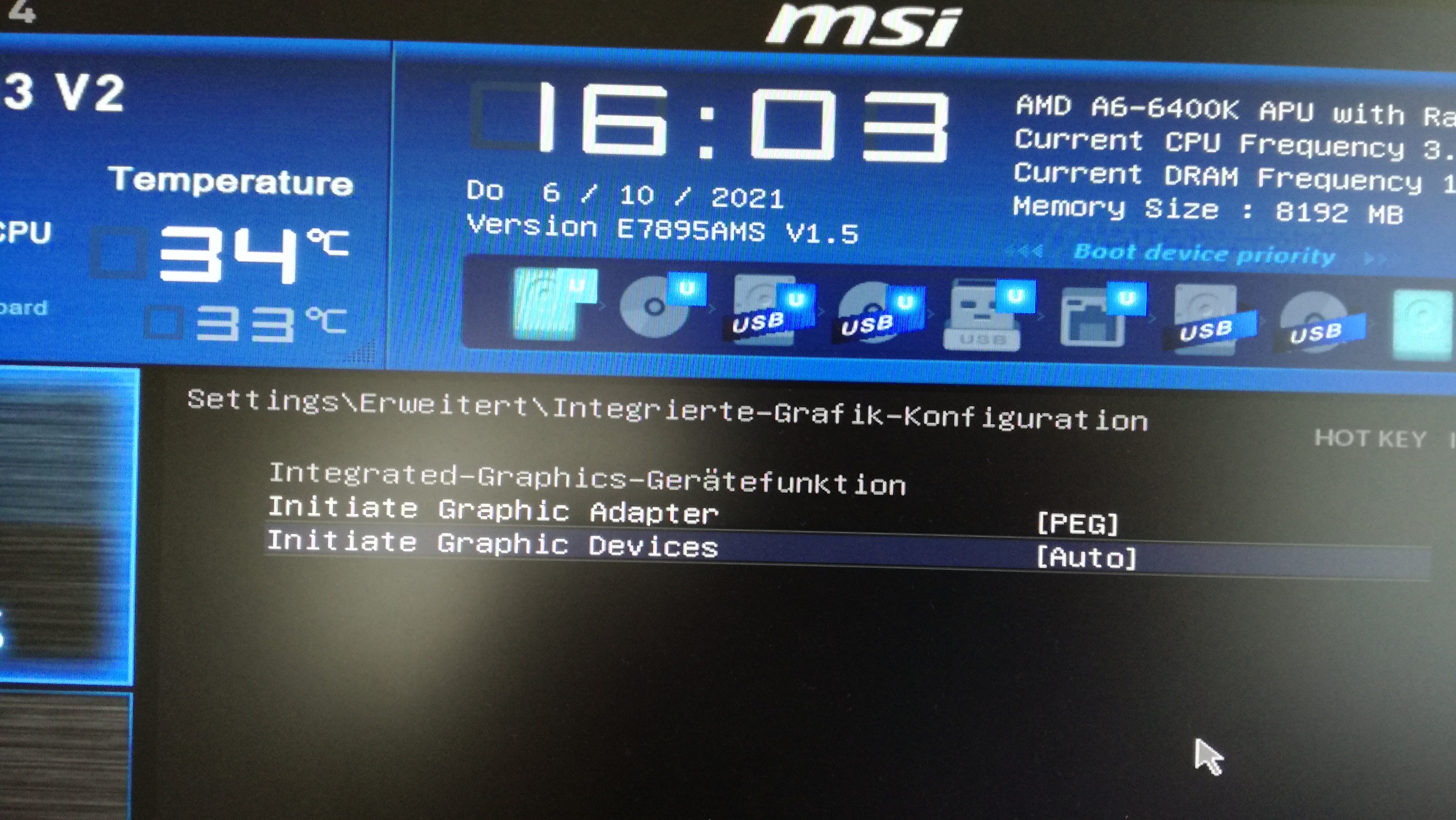

bin jetzt über VGA nochmal ins Bios
kann man hier was einstellen ?

Initiate Graphics Adapter - IGD (PEG = PCI Express Graphics...du hast ja keine PCIE Grafikkarte, sondern eine IGPU bzw. APU)
Initiate Graphic Devices - Auto
@Bolli2 Dual Graphics stellt man ein, wenn du zusätzlich noch eine PCIE Grafikkarte hast + 2 Monitore. 1 Monitor hängt an der PCIE Grafikkarte und der 2te Monitor am Motherboard/iGPU (APU)
