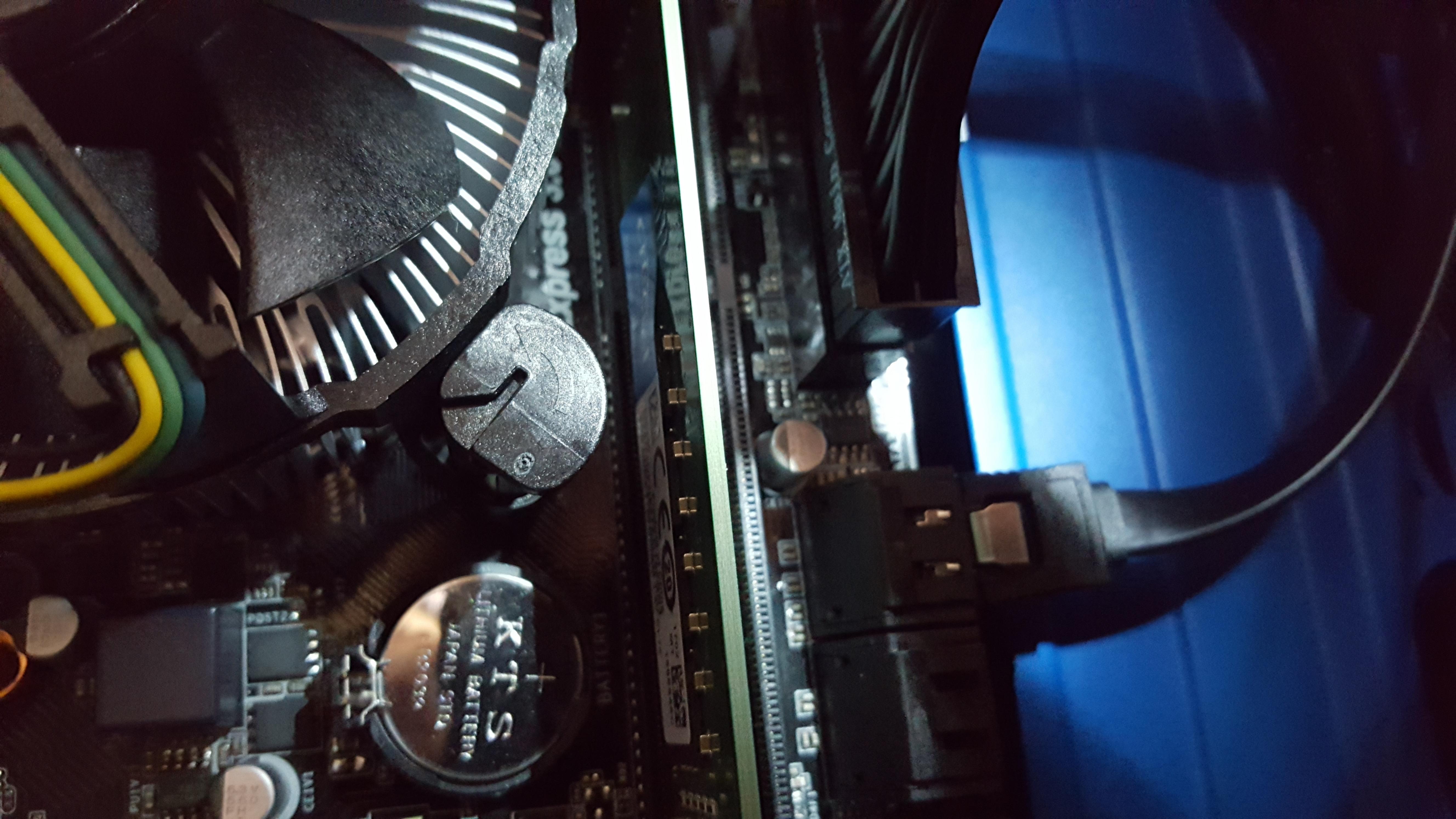

Einen Kühler hast Du auf der CPU aber schon drauf, oder?

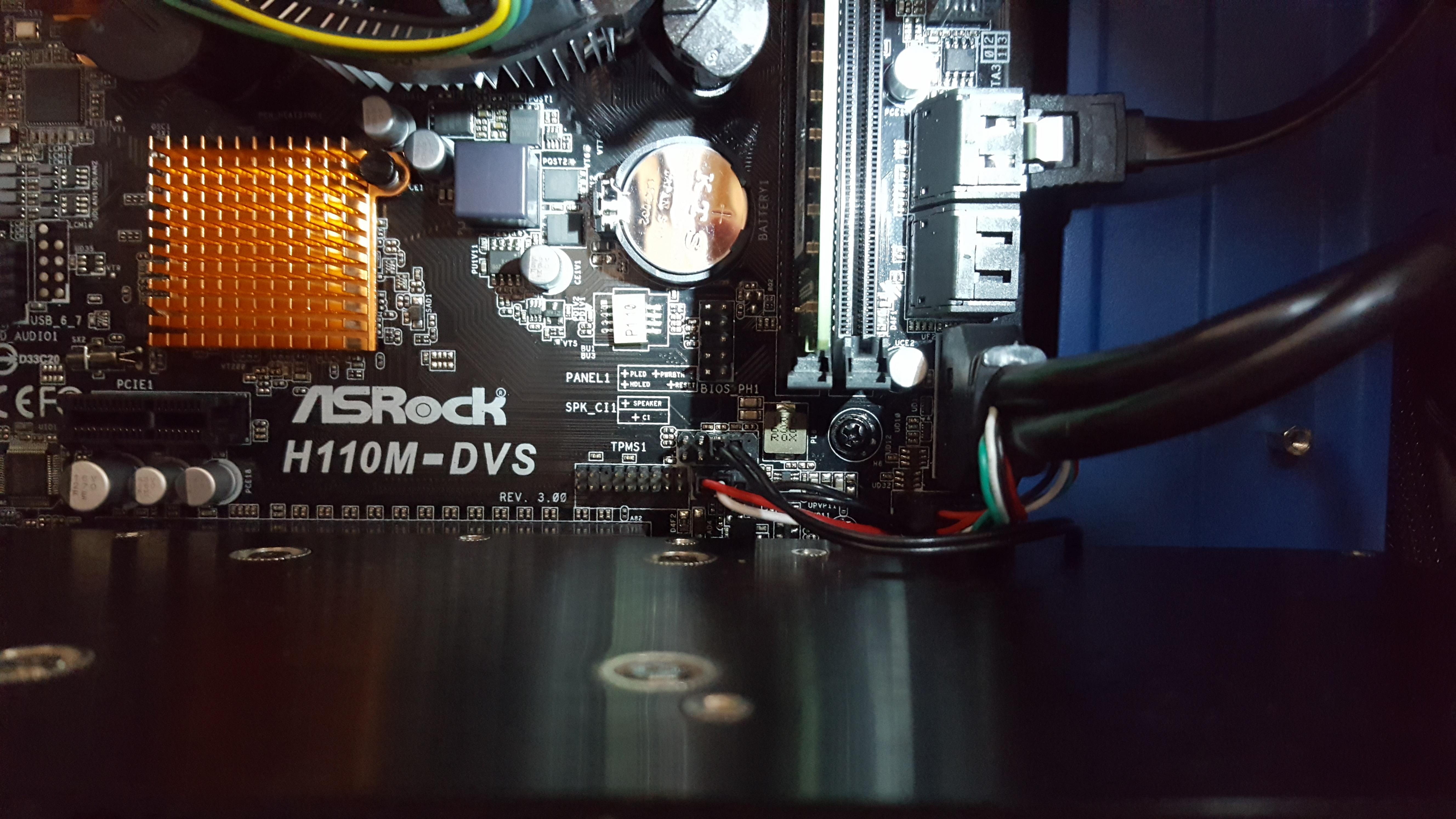

Auf dem Bios Chip klebt ein Plättchen mit der Version. Pc wurde Ordnungs Gemäß zusammen gebaut.

Mach doch fix die Fotos ... vllt auch mal die komplette hardware inklusive Netzteil nennen wie schon mehrfach gefordert.

Gut, ein weiterer Punkt abgehakt, jetzt solltest du uns mal verraten was überhaupt passiert, wenn du den Rechner einschaltest, was leuchtet, was piept, welche Lüfter drehen ...
Oder wie vorhin schon von anderer Seite angeregt, uns Bilder vom Rechnerinnenleben hier bereitstellen.
