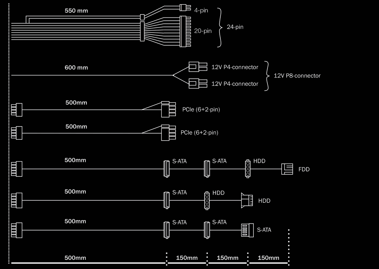

Die Kabel sollten beim Netzteil beiliegen:
2x PCIe, beide müsstest du an die Grafikkarten anschließen!

Ich habe keinen passenden 6 poligen Stecker in meinem PC.
Das Netzteil hat 2 Anschlüsse, (sieht man auf dem Bild) also muss das Kabel auch irgendwo sein.

Wie gesagt unbedingt das zweite VGA-Stromkabel (PCIe) aus dem Netzteil-Karton kruschen und am Netzteil sowie Grafikkarte anschließen!

ansonsten, der 2. PCIe Stromstecker gehört zum Lieferumfang des Netzteil, denn musst du noch mit anschließen
Hast du vielleicht einen 2. 8 Poligen Stecker? Die letzten 2 Pole muss man nicht mit anschliessen. Sonst beruhig dich nichts ist kaputt das bios ist geupdated sobald das Kabel da ist sollte alles laufen.
Leute, es lag tatsächlich an dem Kabel. Das hing lose bei mir im Gehäuse rum - wieso auch immer. Jetzt klappts, danke euch!
