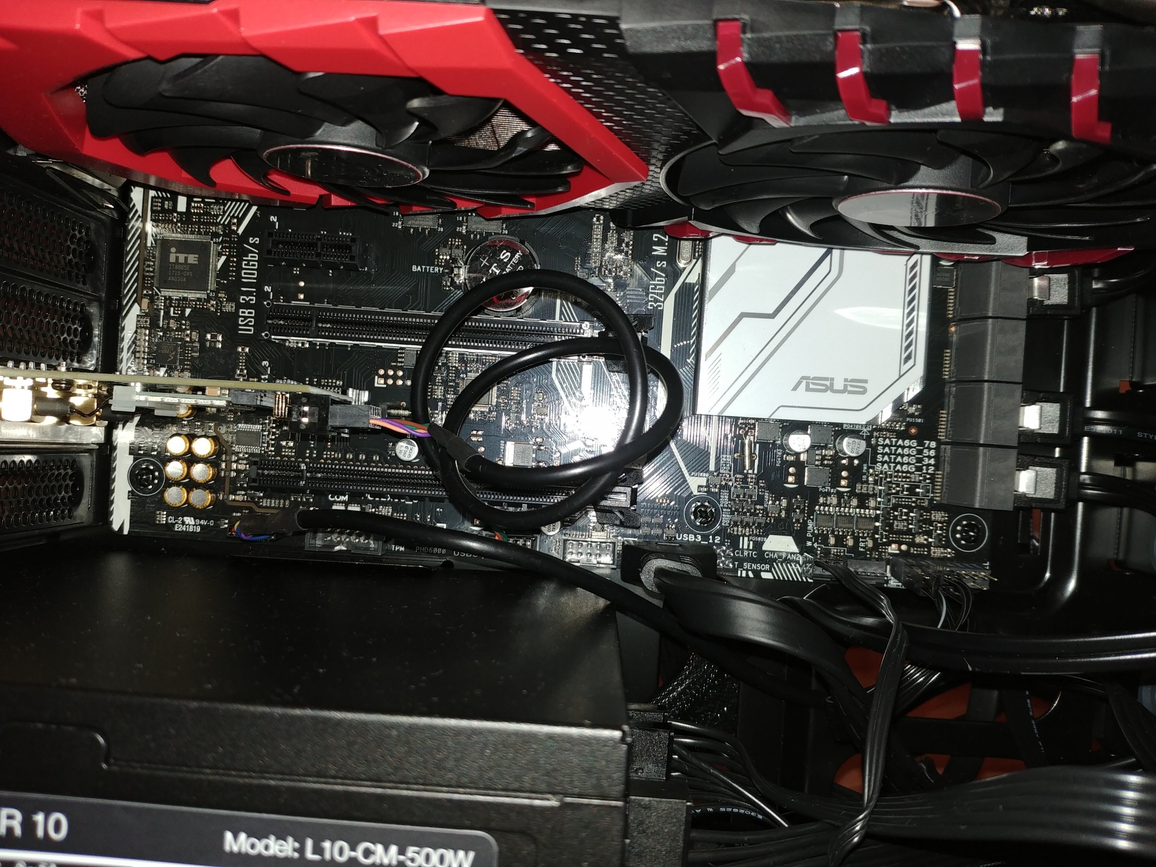

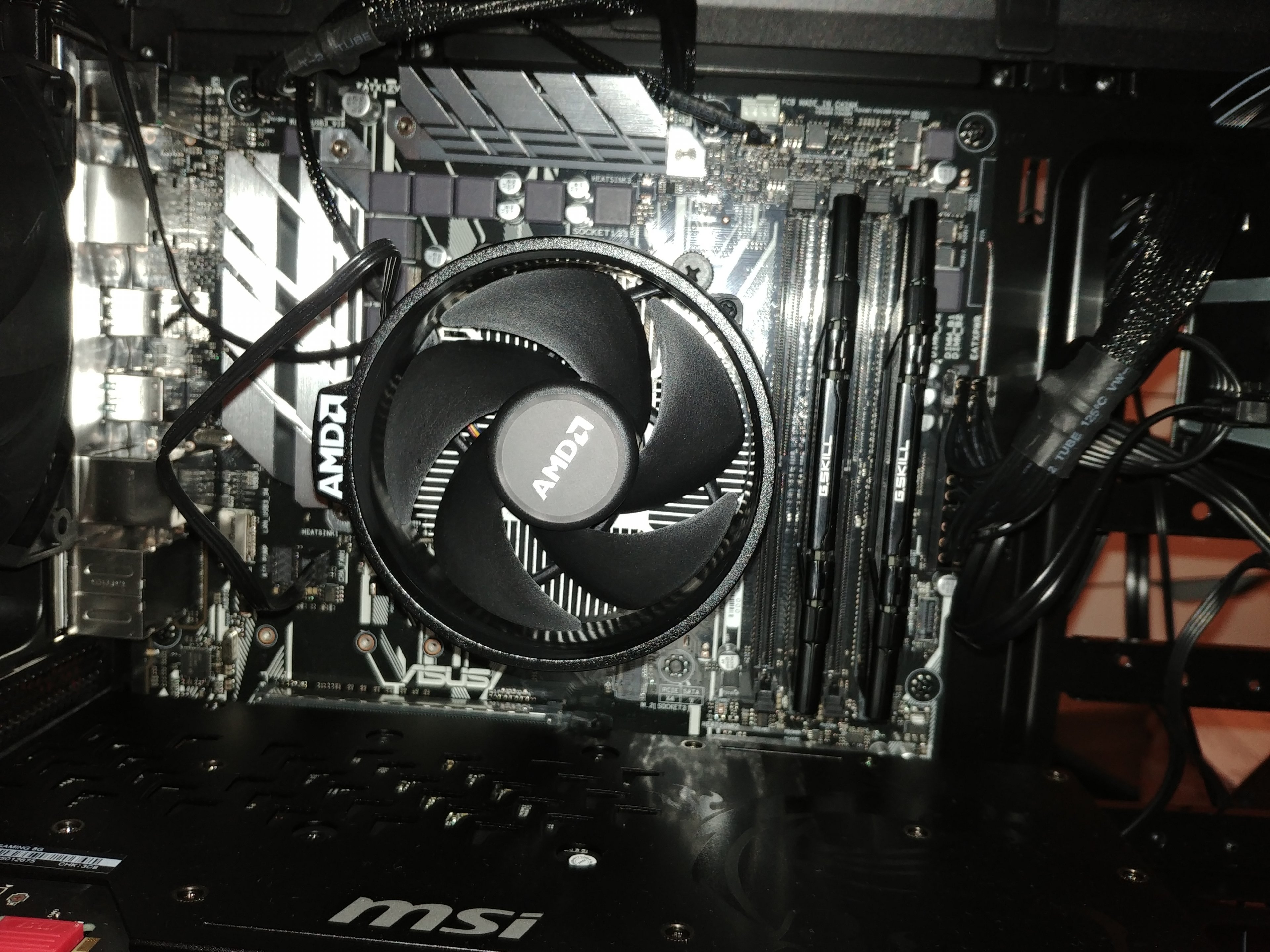

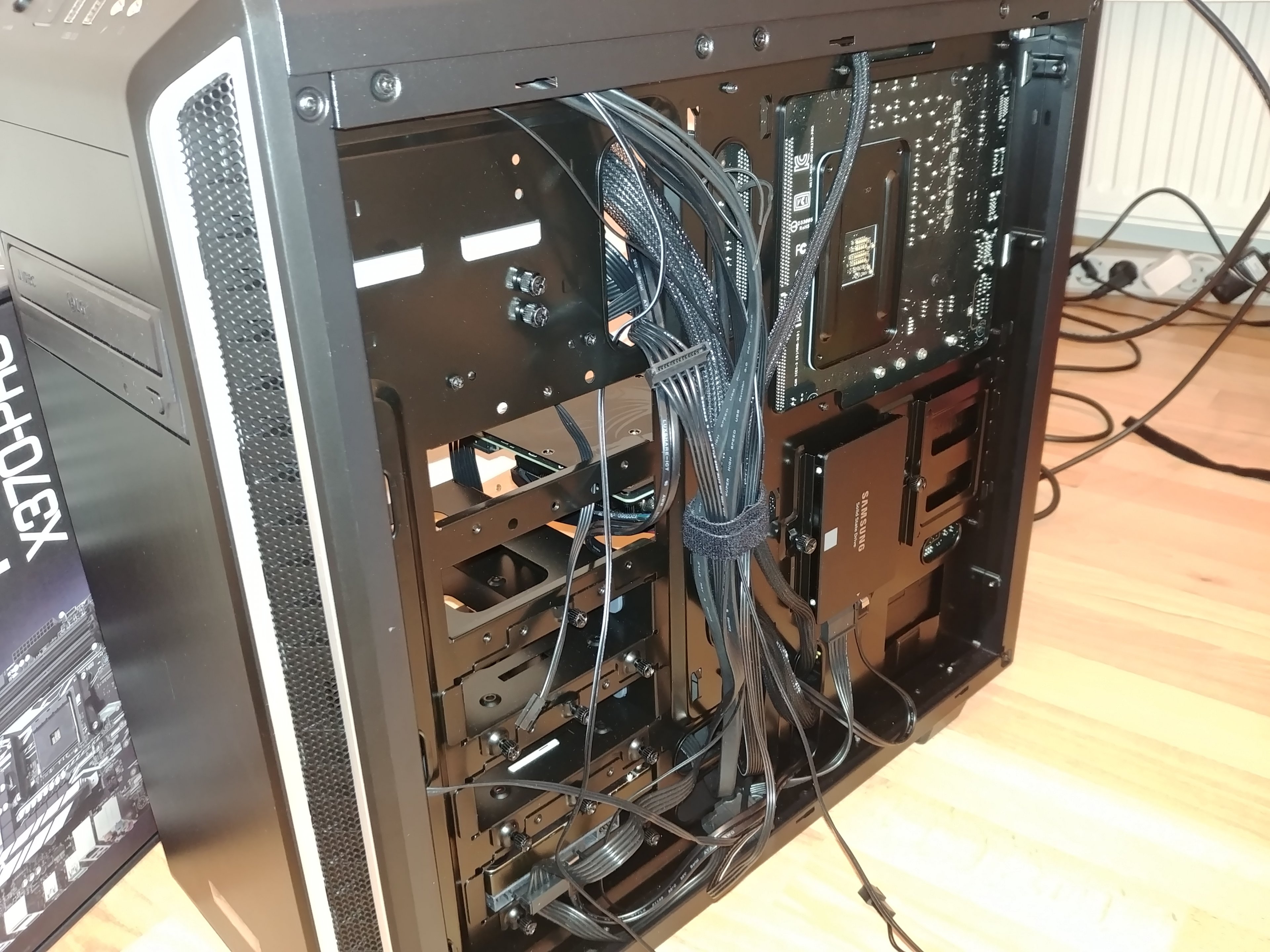

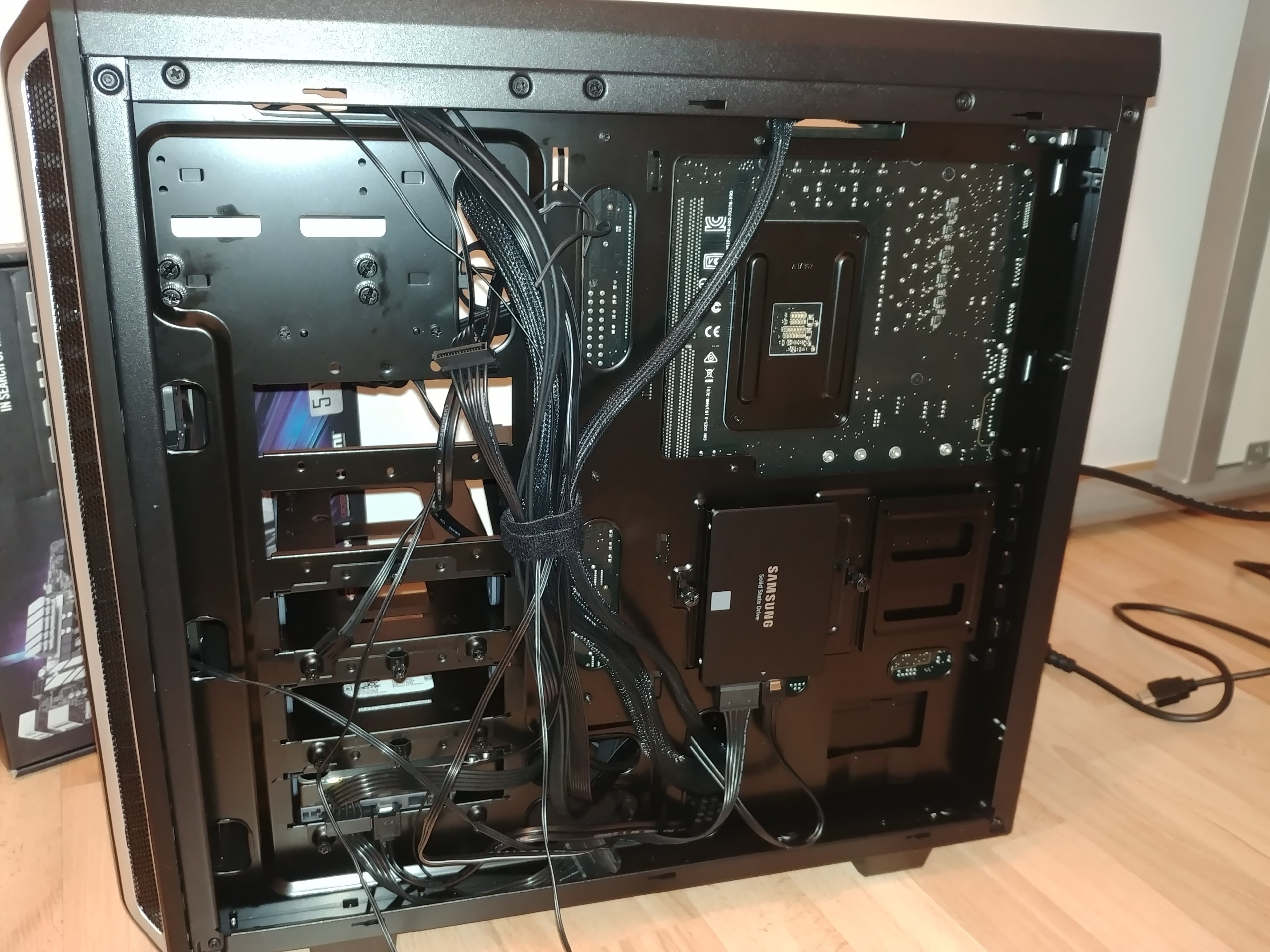

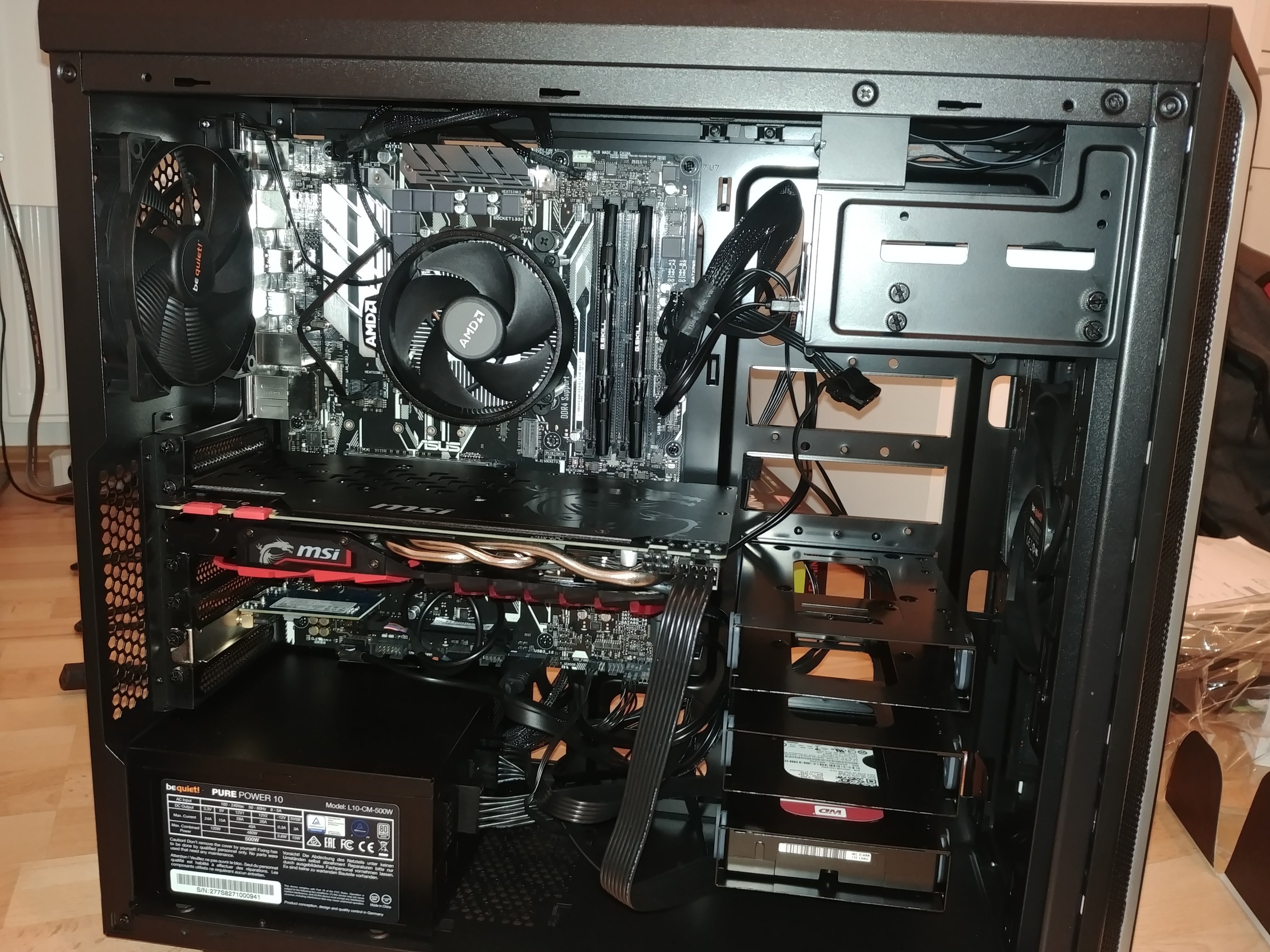

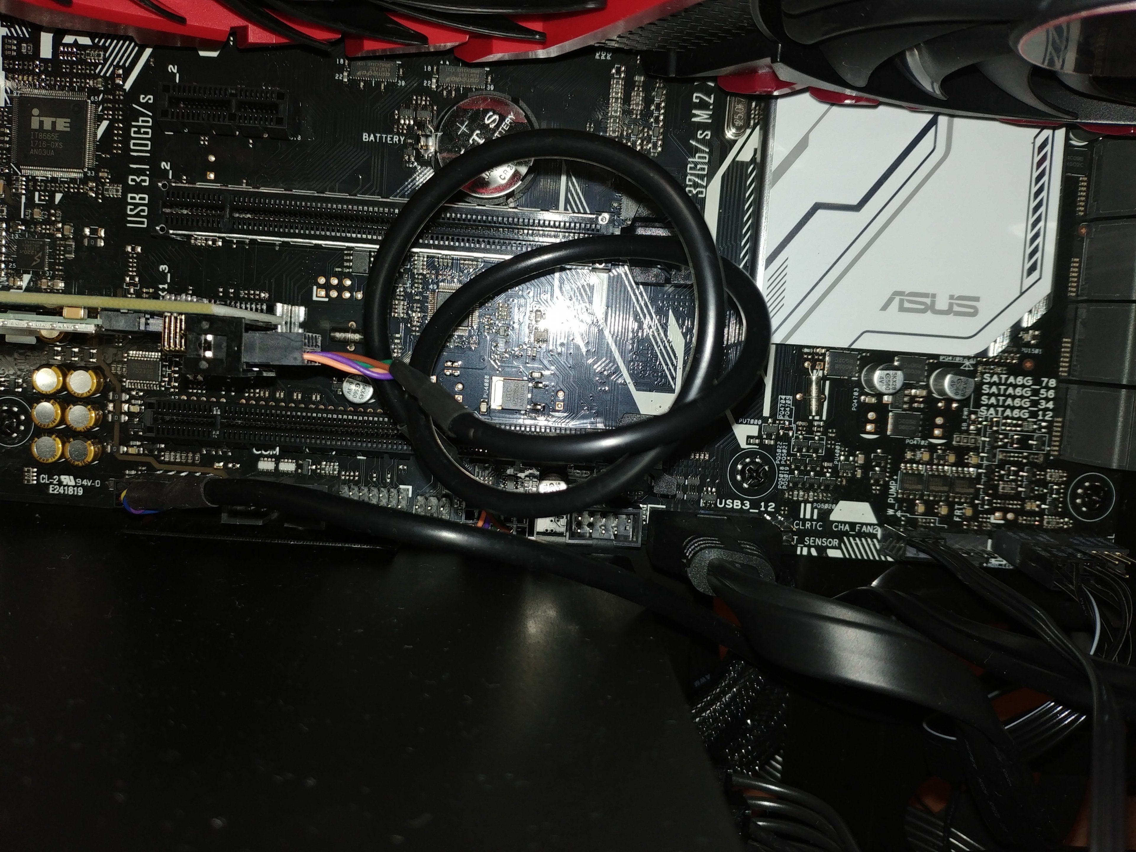

Hier ein paar Bilder des PCs, ich hoffe man kann etwas erkennen.

Da sind zwei Stromanschlüsse an der Grafikkarte du hast nur einen an der Grafikkarte verbunden! Ja der 6 pin muss auch noch angeschlossen werden
Ich hatte zu dem anderen kein Kabel und dachte daher, er wäre optional.
Wenn du die Verkabelung überprüfst, dann such doch bitte den 6 poligen PCI Stecker für die Grafikkarte und steck doch diesen bitte neben dem 8 poligen ein. Dann bekommst du auch ein Bild.
Das Pure Power 10 CM hat aber eigentlich 2 PCIE Anschlüsse such mal!
