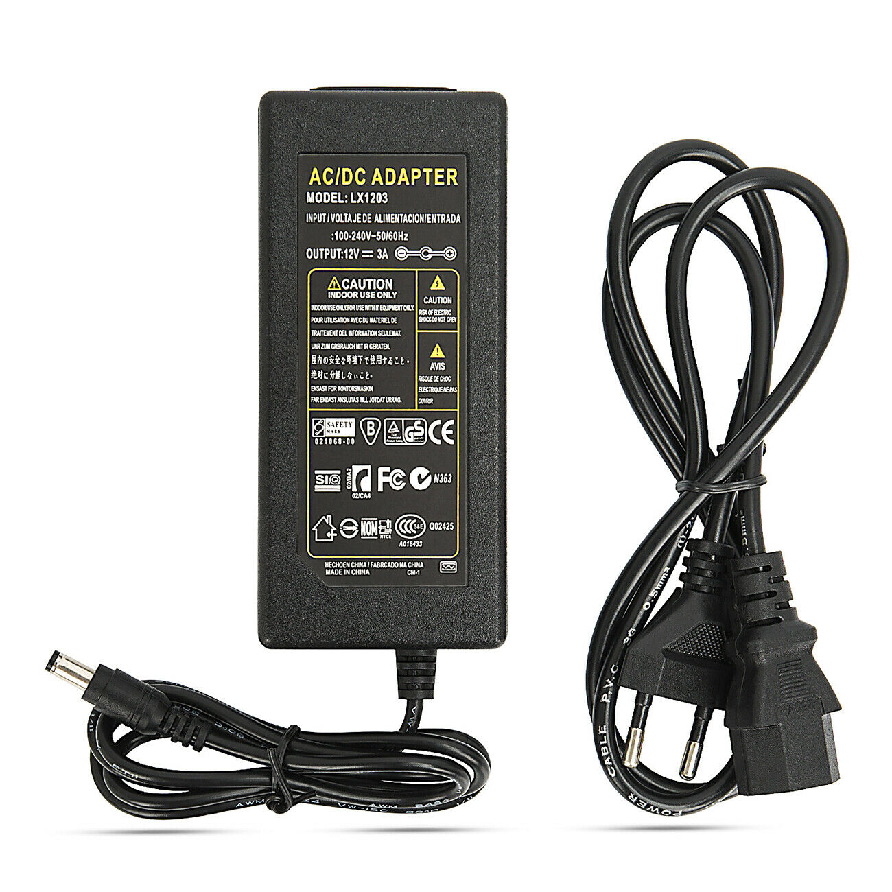

Ich bekam vor einigen Tagen ein anderes Stromkabel zugeschickt, leider erwies sich dieses wohl als defekt ... Die Monitor-Darstellung war kaum zu gebrauchen, war auffällig dunkel, Helligkeit ließ sich kaum optimieren. Teilweise war gar nichts zu sehen, nur das Terra-Logo zitterte vor sich hin ...
Sodass dieses Kabel wohl zurück muss.
Hier ein Bild davon bzw. des gekauften defekten Kabels:
Hier die entsprechende Auktion: https://www.ebay.de/itm/Netzteil-Trafo-DC12V-3A-5A-Netzadapter-Driver-für-LED-Strip-Notebook-Kamera-DHL/352845196786?ssPageName=STRK:MEBIDX:IT&var=622117764685&_trksid=p2057872.m2749.l2649

Hmm, ich vermute, dass es am Monitor liegt, denn bei den entsprechenden Aussetzern wird auch die blaue Kontrollleuchte am Monitor schwarz bzw. schaltet sich ab. (Nicht jedoch die grüne Kontrollleuchte am Stromadapter, so dass ich vermute, dass es entweder am Stromkabel liegt, bzw. dem Teil davon, welcher unmittelbar zum Monitor führt, oder eben am Monitoreingang und damit dem Monitor selbst.)
Es ist also quasi alles so, als würde man den Monitor kurz aus- und wieder einschalten, was ich aber nicht tue, es passiert von alleine.
