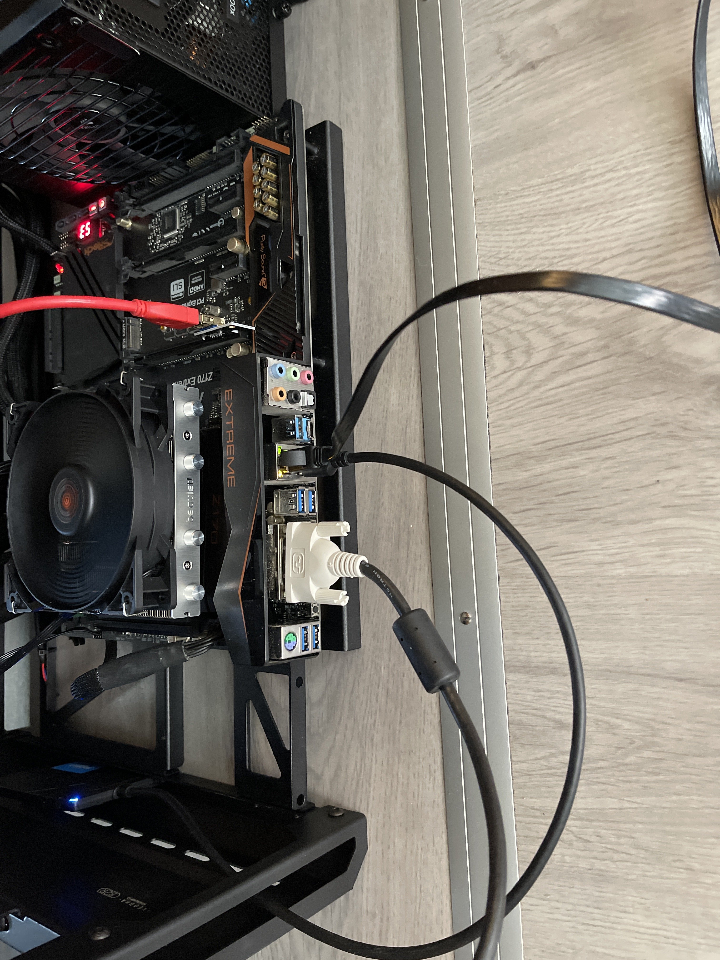

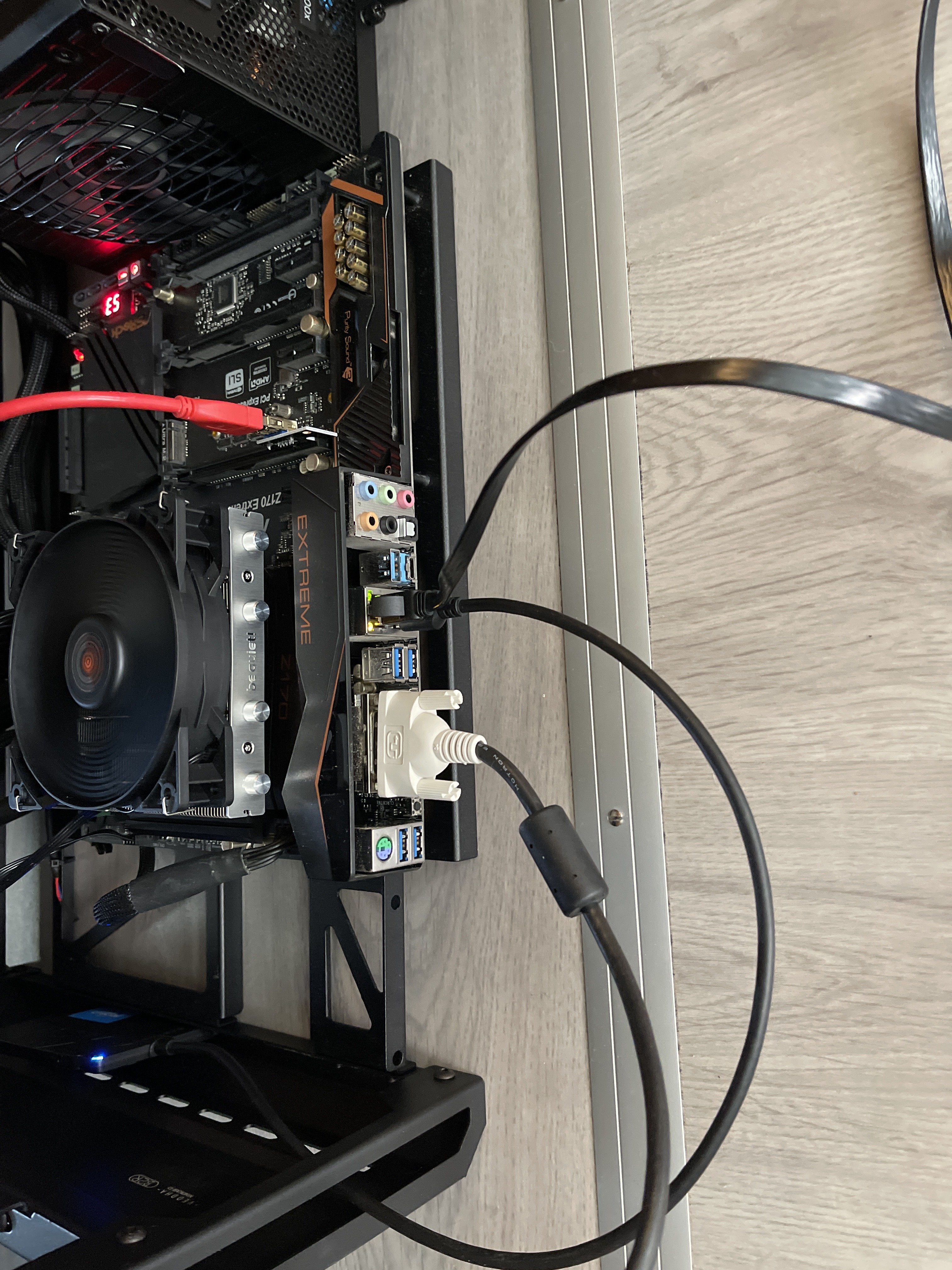

Hallo liebes Forum, ich bin leider langsam ratlos. Folgendes Problem, wenn das System bootet bekommt der Monitor kein Signal.
was ich bereits unternommen habe:
  • Bios Reset
  • HDMI und VDI versucht, onboard und direkt in die Karten
  • anderen Monitor genommen
  • System mehrmals Neugestartet
was benutze ich:
Mainboard: siehe Bild
CPU: Intel Core i5 6600
RAM: DDR4 2666
GPU: MSI Amor Rx580

Handbuch Dr.Debug LED
01 - 54
(except 0d),
5A- 60
Problem related to memory. Please re-install the CPU and
memory then clear CMOS. If the problem still exists, please
install only one memory module or try using other memory
modules.
Setze den Ram mal in den zweiten Slot von der CPU her gesehen.
Das benutze ich.
Das mainboard zeigt die Zahl 53 an

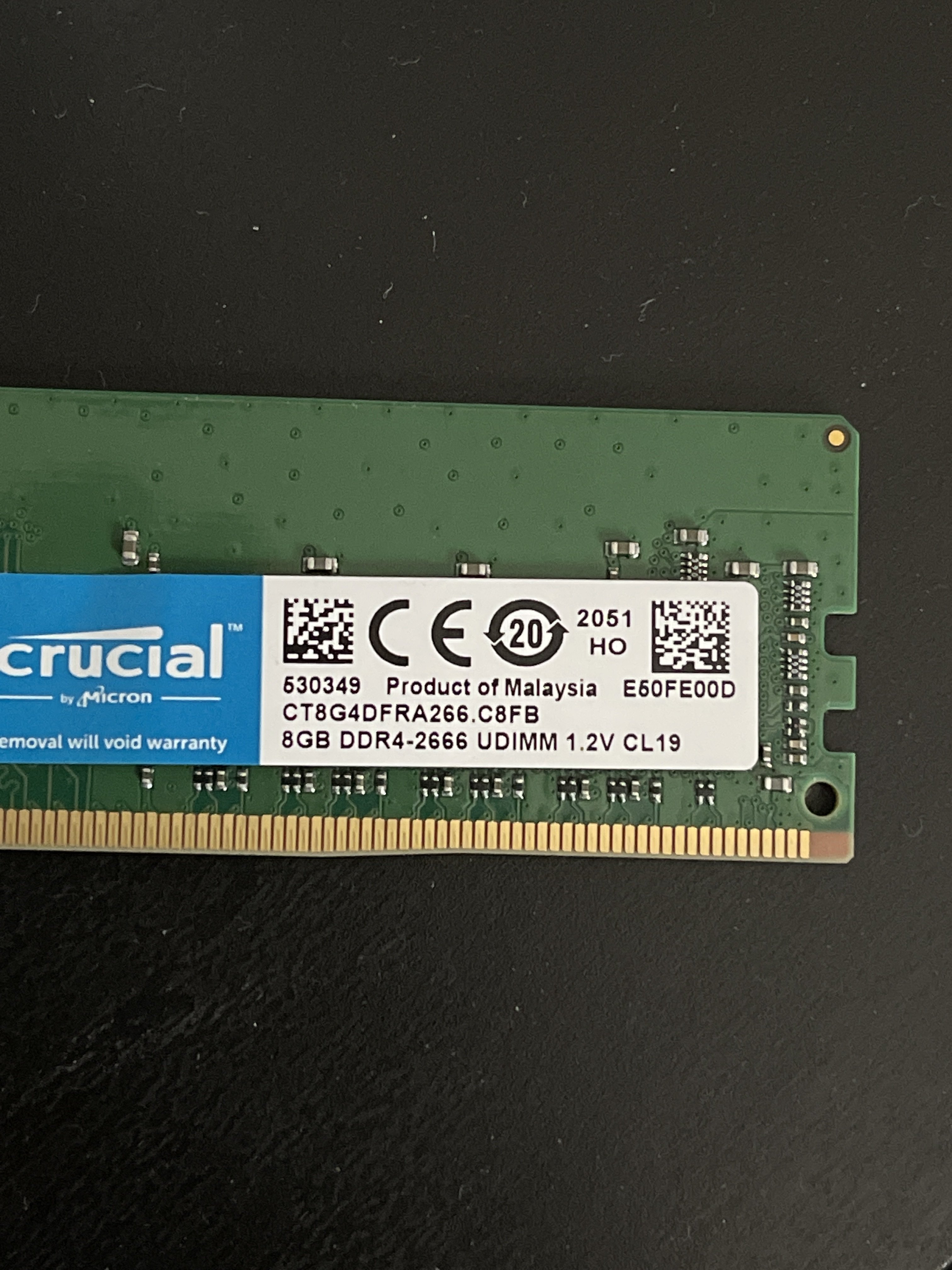

Danke schon mal für die Antworten. Ich habe jetzt den RAM verschoben und er zeigt mir immer noch den Fehlercode 53 an.
Der RAM Riegel wurde erst neu gekauft

Moin MaxxLive,
Sind das überhaupt DDR RAMs, die für dein Mainboard zugelassen sind, oder hast du die in der Bucht geschossen und eingesetzt? Der "Fehlercode" Error 53 betrifft die Speicherriegel. ..... scheint ein Speicherproblemchen zu sein. Hast du noch andere Speicherriegel?
oder tausche doch mal die Speicherriegel. oder versuche mal mit nur einem Speicherriegel zu booten.

Cryoman, ich habe einen Crucial drin, siehe Anhang
ich könnte mir aber von meinen Bruder noch folgenden holen:
Corsair Vengeance LPX 8GB (1x8GB) DDR4 2400MHz C16 XMP 2.0 High Performance Desktop Arbeitsspeicher​
Reaktionen: cryoman
Ya, dann hol gleich zwei. dasManual scheint den Single RAM Betrieb nicht zu kennen. :-|

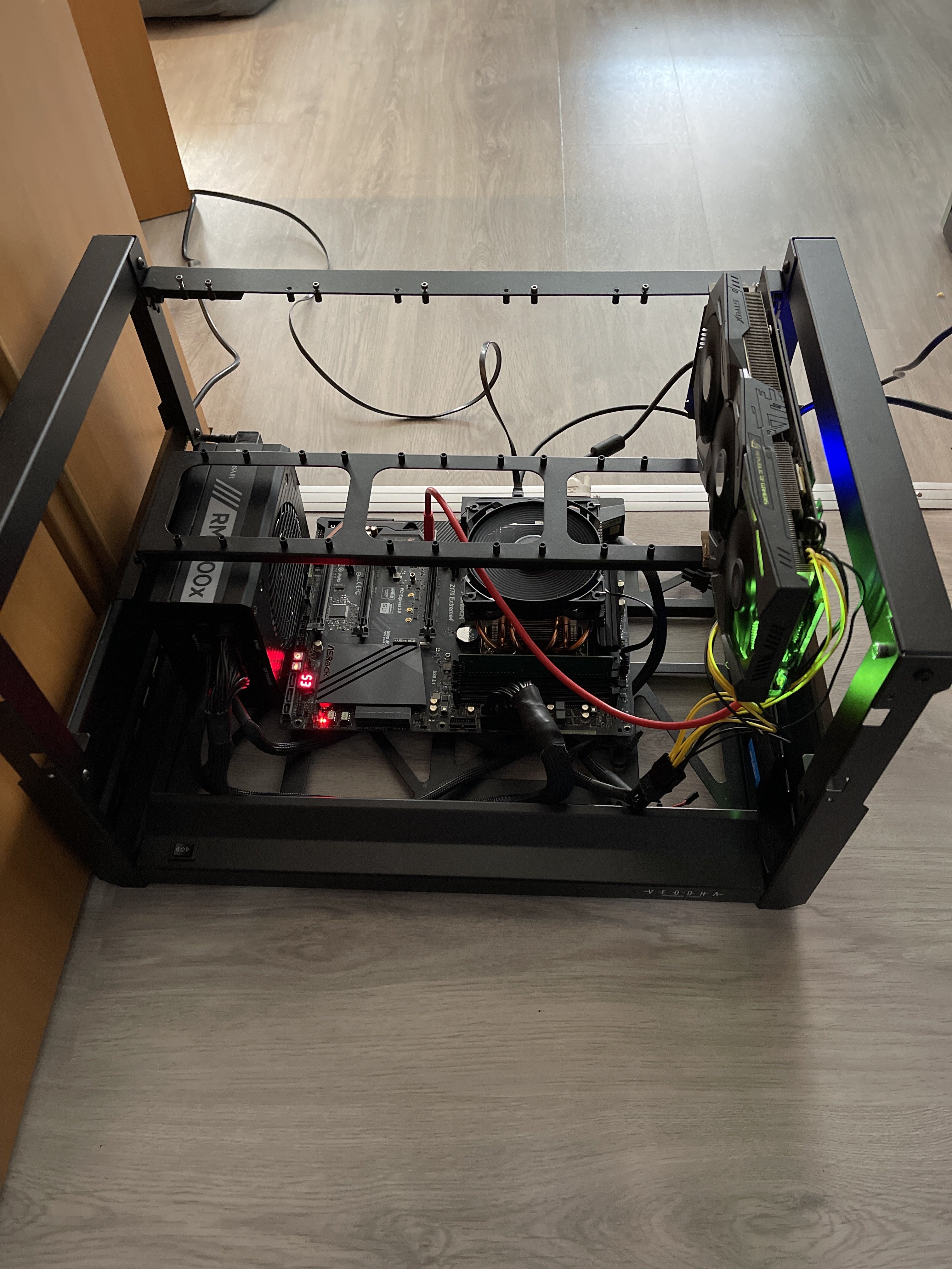

Steck die Grafikkarte doch mal in den richtigen PCI Slot.
Reaktionen: cryoman
Auf dem Foto sehe ich keine GRAKA.
Alle 3 Slots sind frei.
Reaktionen: cryoman
Aha :rolleyes:
So folgendes jetzt, habe ich beide Riegel drin zeigt er mir die 53 wieder an. Habe ich allerdings nur dein einen von Corsair drin zeigt er mir die 99 an
Kurze Frage zum testen der on Board Grafik. Hattest du nur am am Hdmi angeschlossen oder auch die 580 er ausgebaut? Soll die 580 er mit dem Riserkabel betrieben werden?
Damit sollte er aber wenigstens ins Bios kommen, und damit könntest Du erst mal ein BIOS Update vornehmen. Wie, siehe meine Signatur.

92 - 99 Problem related to PCI-E devices. Please re-install PCI-E devices or try installing them in other slots. If the problem still exists, please remove all PCI-E devices or try using another VGA card.
Ich würd die Karte auf jeden Fall mal im normalen PCIe Slot testen. Dann weißt du obs das Riser Kabel ist. BTW wenn das kein Mining Rig wird verwende ein Riser Kabel mit voller Bandbreite. Diese dünnen Riser kann man nur fürs Minen verwenden, weil in dem Fall nicht so viel Daten ausgetauscht werden müssen.
