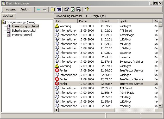

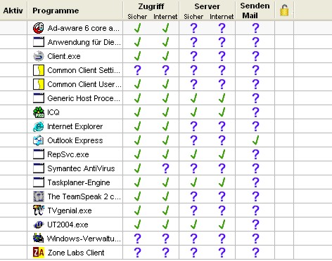

Ich hab hier einige ! drinnen und einige Fehler, die ziemlich genau zur Problemzeit passiert sind. Ich hab auch screenies beigelegt.
Hat jemand eine Ahnung was die zuständigen Progs überhaupt sind?

wenn es rennt starte wieder Zonealarm und schau mal bei den Programmeinstellungen ob alle Haken für UT richtig gesetzt sind. Falls nicht alle 4 Haken setzen und nochmal testen und dann sollte es passen.

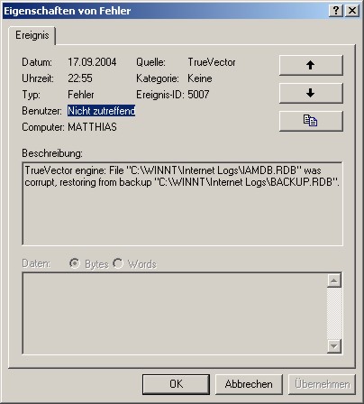

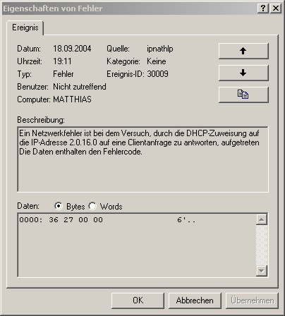

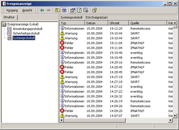

Hier ein paar Screenies.
Von 2X Fehler in der Verwaltung und einer von Zone Alarm Programmeinstellung.
Ich hab jetzt schon SP4 drauf. Hab Zone Alarm neueste Vers. PRO installiert :(

in dem Fall könntest du mal die Ports dichtmachen und die Firewall beenden (les dir mal das durch) oder auch eine andere testen.
kann es sein das du irgendwie eine falsche IP vergeben hast ?
Das mit dem ipnathlp schau ich mir an.
