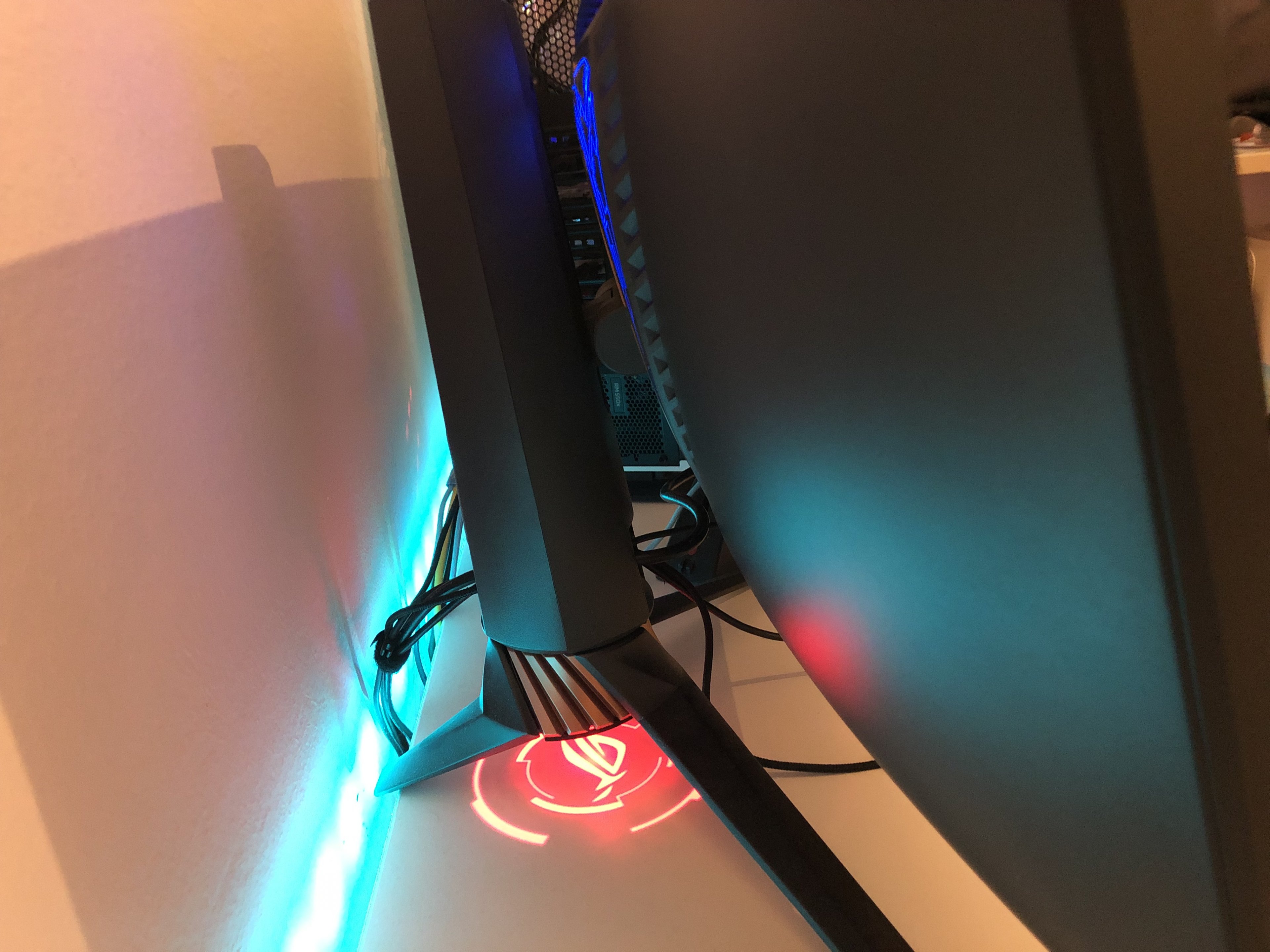

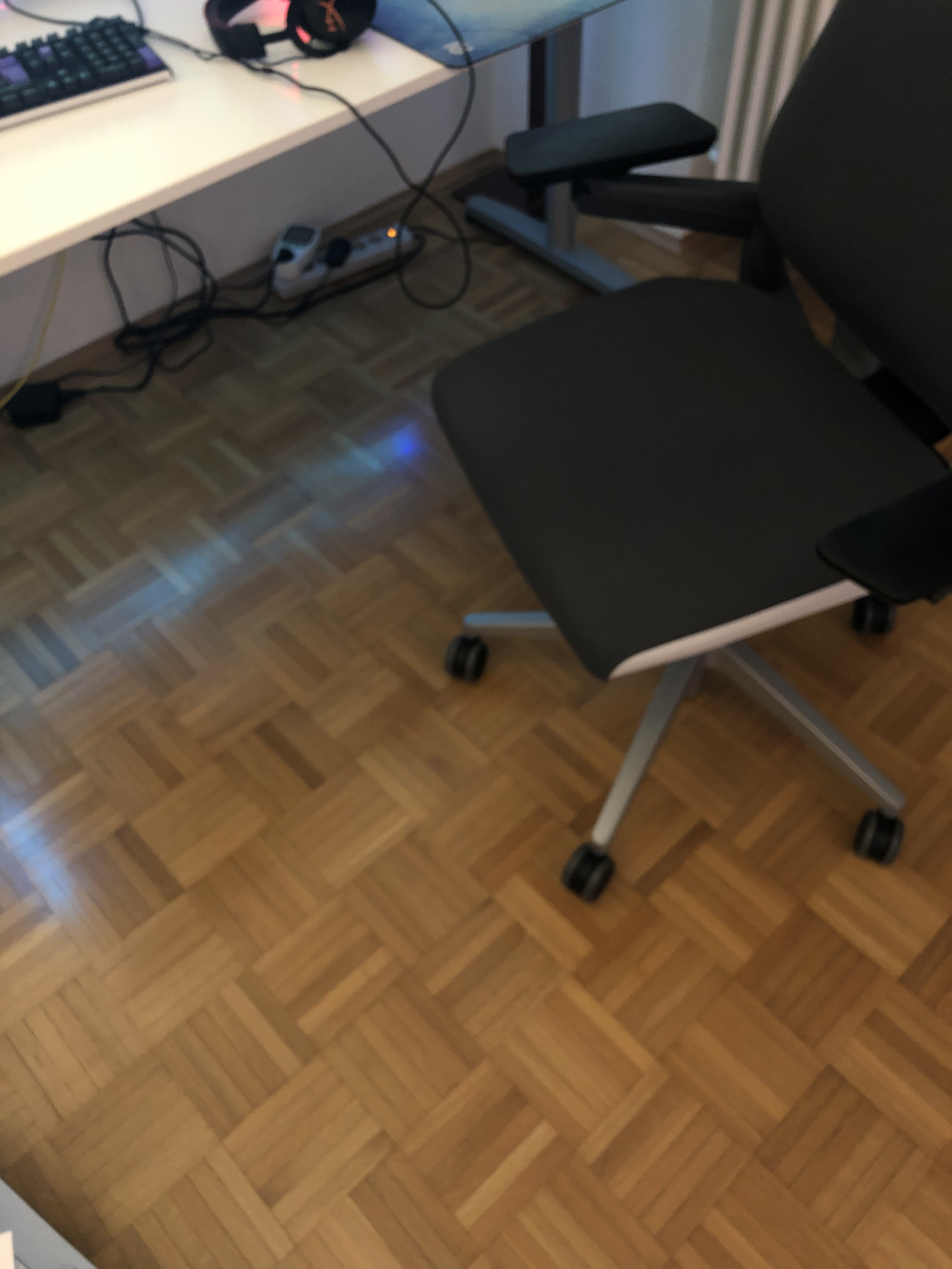

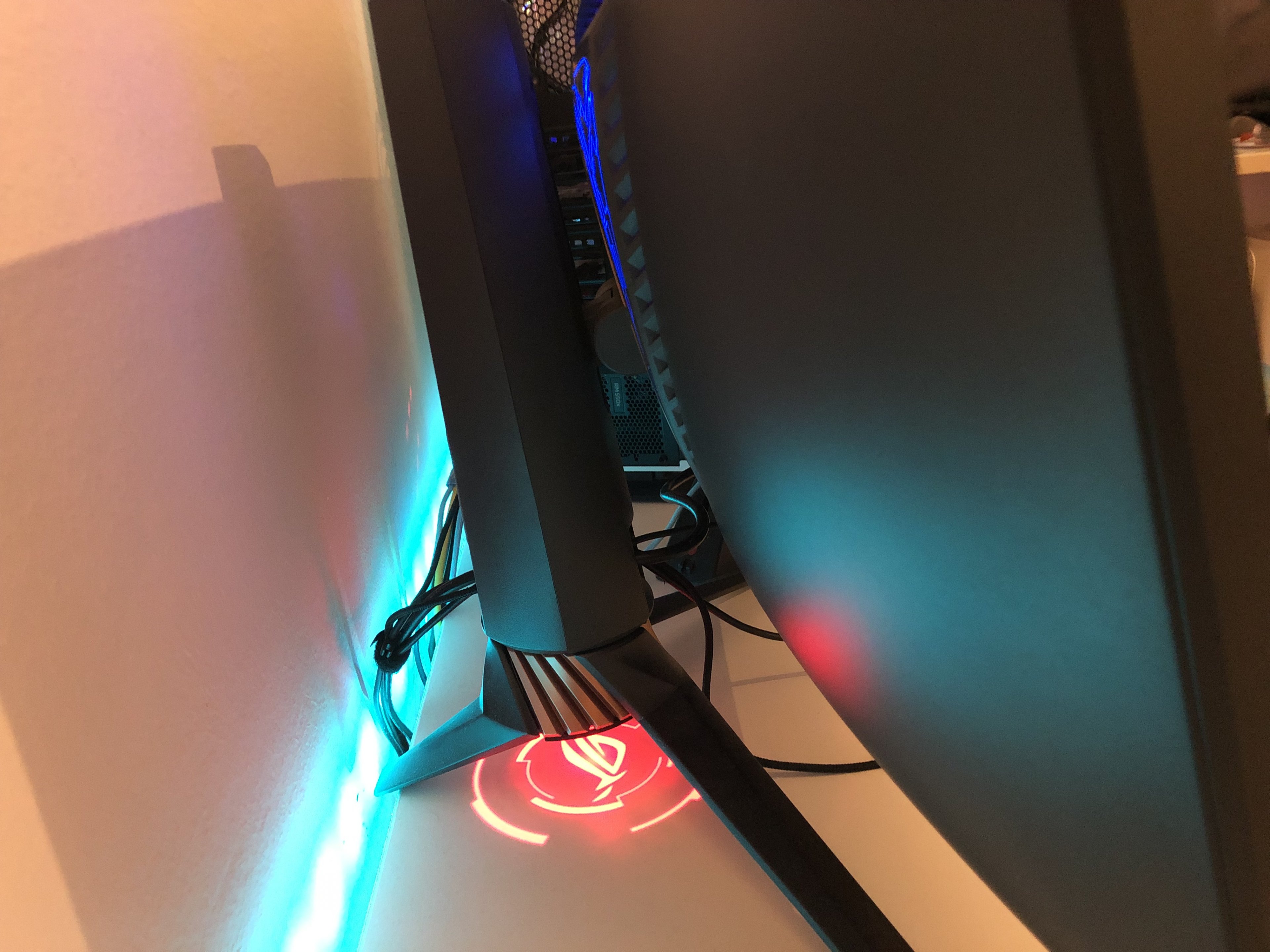

vorhin hatte ich den Stuhl auf nem Teppich paar Meter weiter weg dort ist er auch kurz ausgegangen bei dem knacken aber nur 1x von 10x knacken :D
PC steht auf dem Tisch und bläst zum rücken vom Monitor raus & Kabel hängen dahinter runter, ka obs ne Rolle spielt.

Versuch mal die Kabel so zu legen, das sie sich nicht überkreuzen und dann geh mal ne Runde "knacken" :D
Meine Vermutung.

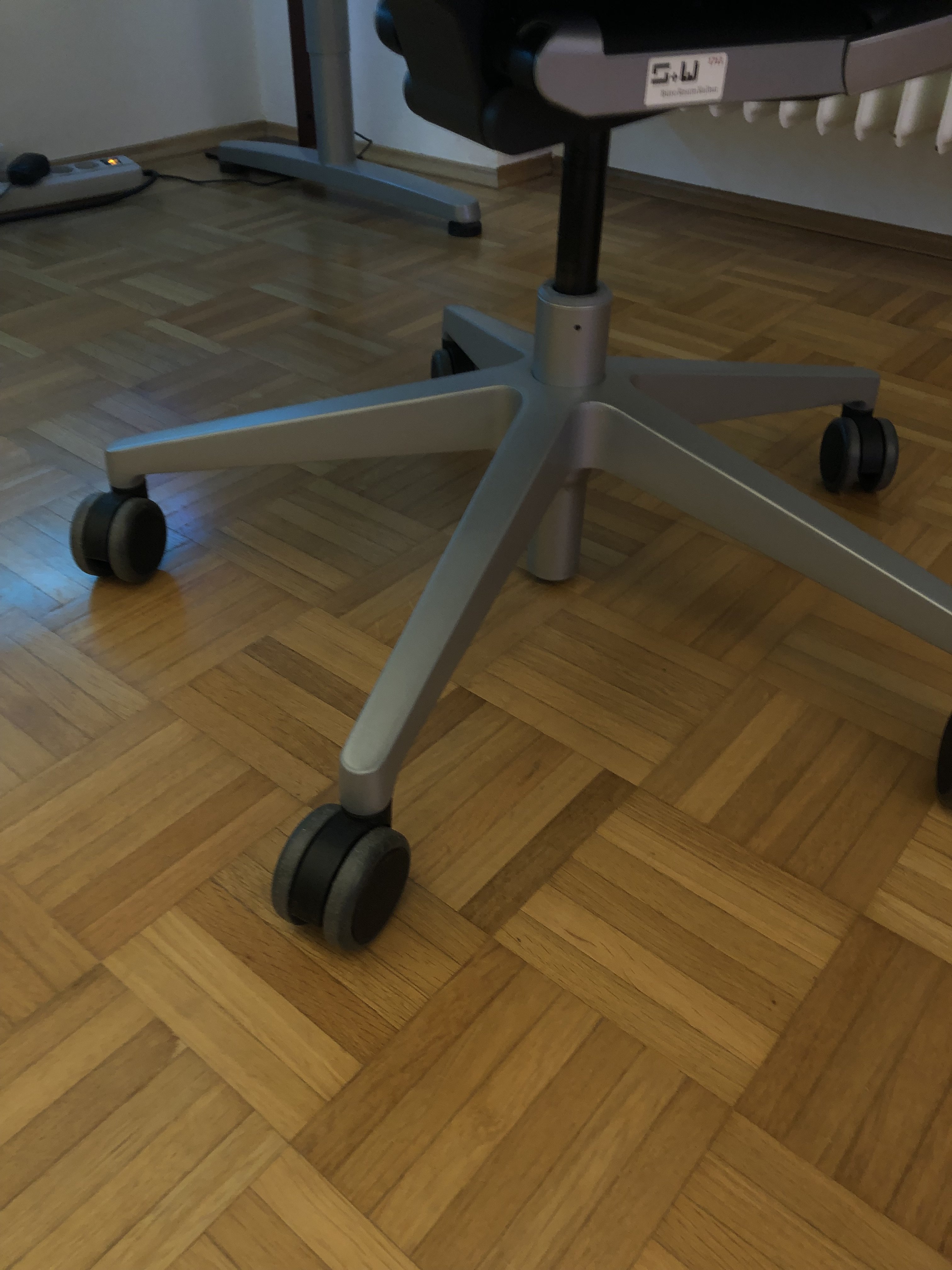

Im IMG_2127 der Stuhl hat im Staender ein Rohr was verdammt dicht am Boden ist. Wenn Du aufstehst "Haemmert" das Teil auf den Boden und loest die Aktion aus.

Habs mir gerade bildlich vorgestellt, wie das Rohr auf den Boden ballert und regelrecht Kulen reinknallt :D.

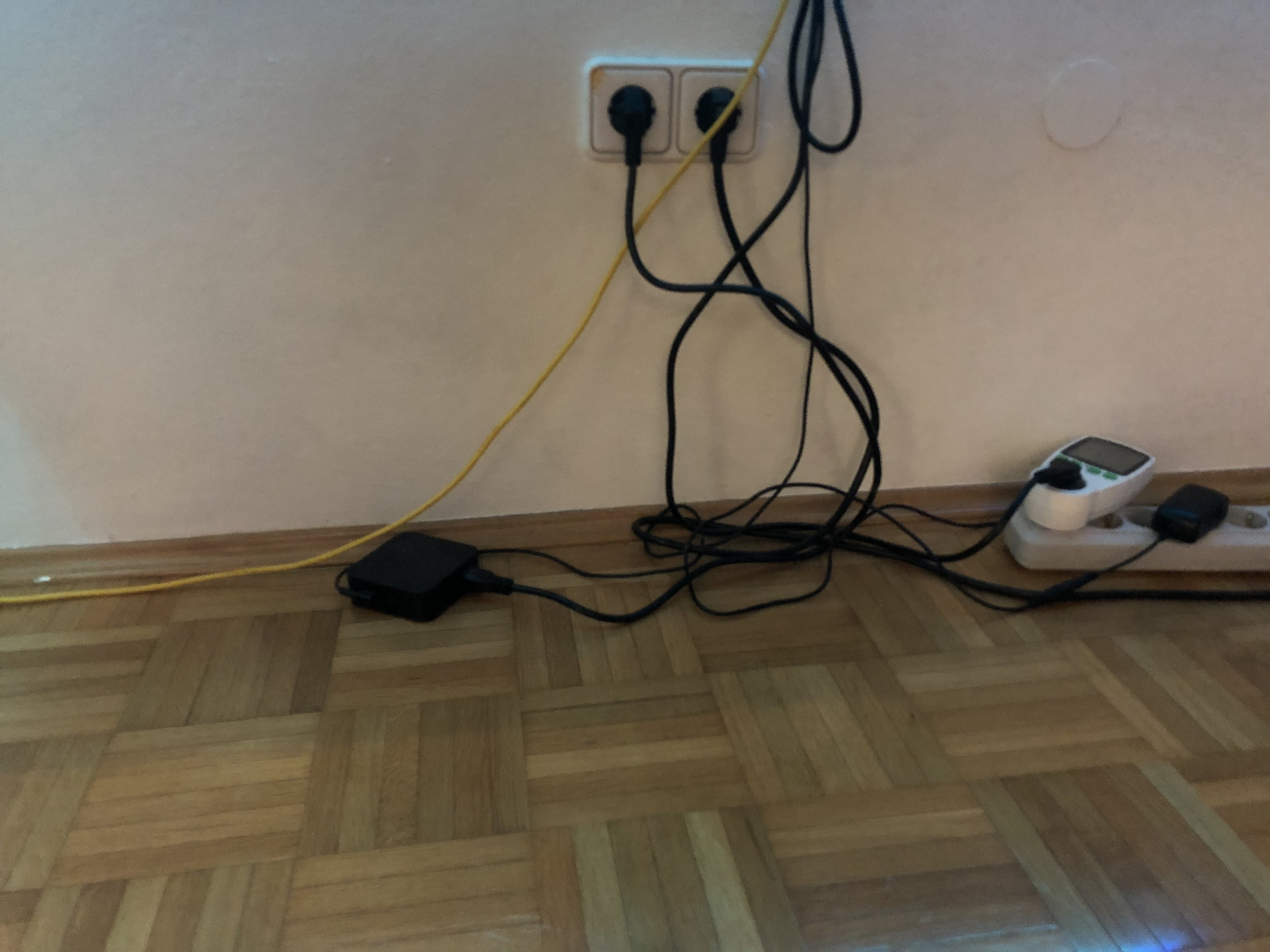

netzteil auf den tisch getan, nach 3x knacken wieder bild weg :S
Entwirre mal die Kabel bitte und lass das NT auf dem Tisch
kabel unten hab ich entwirrt wieder schwarz bei 5x knacken
wattmessgerät zeigt auch 6600w mit blinkend overload an ka wieso^^
6600W? Wenn Du das aus der Dose ziehst sollte das Kabel glühen...
