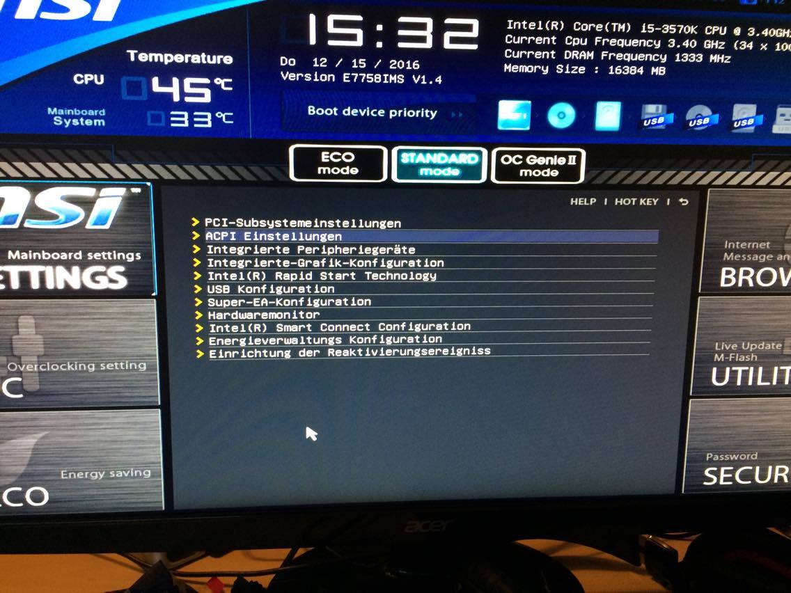

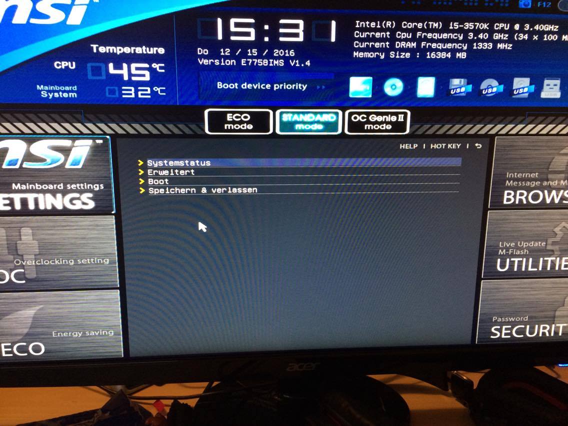

So gesagt getan. Treiber neu installiert. Bildschirm noch immer kein Signal. Unter was sollte ich im Uefi denn schauen?

Du kannst im UEFI unter "integrierte Grafik Konfiguration" die integrierte Grafik deaktivieren. Das wird Dir aber vermutlich nichts bringen da die externe Graka ja ein Bild ausspuckt, aber eben nur auf einem Monitor.
Wie erwähnt, um einen Defekt sicher auszuschließen würde ich entweder die Graka in einem anderen Rechner testen oder noch einfacher eine Ubuntu Live CD oder anderes Linux booten (wird an Deinem System nichts ändern sofern Du Live Modus wählst) und von dort aus beide Monitore testen. Einfach mal danach googeln, gerade Ubuntu ist ein einfaches System. Und ruhig nochmal den Sitz der Grafikkarte und eventuelle Stromanschlüsse vom Netzteil vorher überprüfen.
