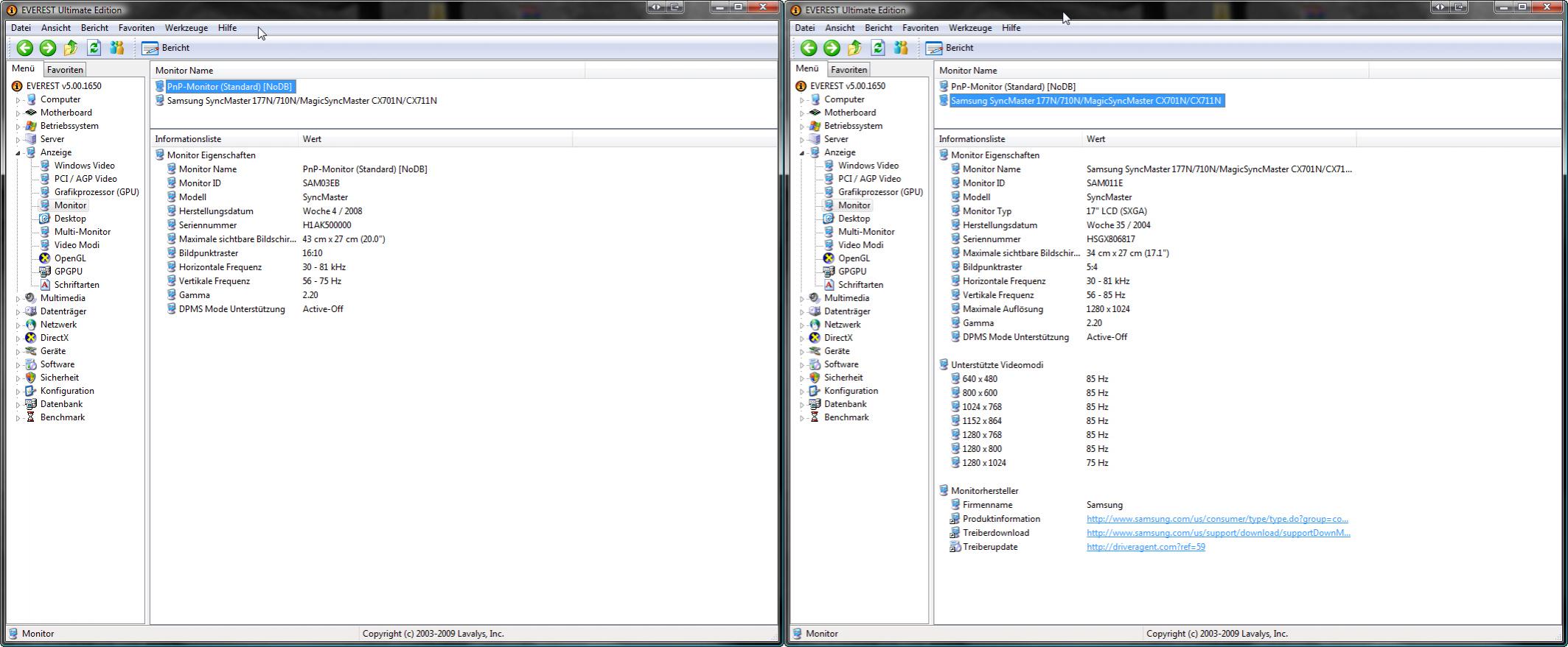

Also ich hab vorhin wieder was probiert und ich glaub es ist tatsächlich EDID.
Im Anhang seht ihr einmal den T200HD und einmal meinen 2. Monitor und beim 2. sieht man die Modis die er unterstützt beim HD hingegen nicht. (auch nicht unter VGA)
Ich hab mir die Links angeschaut, aber ich fand dort nur wie man beim Viewsonic oder IIYAMA diese EDID "bearbeiten" kann.
Nun die Frage kann man das auch beim Samsung machen?
Wenn ja mit welchem Tool und muss man dabei was beachten?

ich hab das mit meinem Samsung 226BW mal probiert und zwar
mit Powerstrip dort kann man die EDID auch auslesen und verändern. Leider nur mit der Vollversion!
Anleitung hier Quelle: klick Post #14
"The program that actually can fix the problem is EnTech PowerStrip. Unfortunately, you need a licensed version to do this (the trial version will not). I looked for free EDID Updating utilities on the internet, but coudn't find any, perhaps some of you might have more luck.
Now connect the monitor to the video card or computer that will actually work with the DVI port of your monitor (you MUST be connected to DVI port of the monitor). Now, install and run EnTech PowerStrip. If you go to "Monitor Information" there is a drop down menu at the bottom left that lets you update your EDID. If you're lucky, when you try updating it, it might say there is a corrupted EDID and offer to fix it for you. In that case, click OK and the problem will be fixed. If it doesn't give you that option, you need a copy of a working DVI EDID for your monitor, use that file to update your EDID and things should work after that."
Ich hoffe das hilft!
