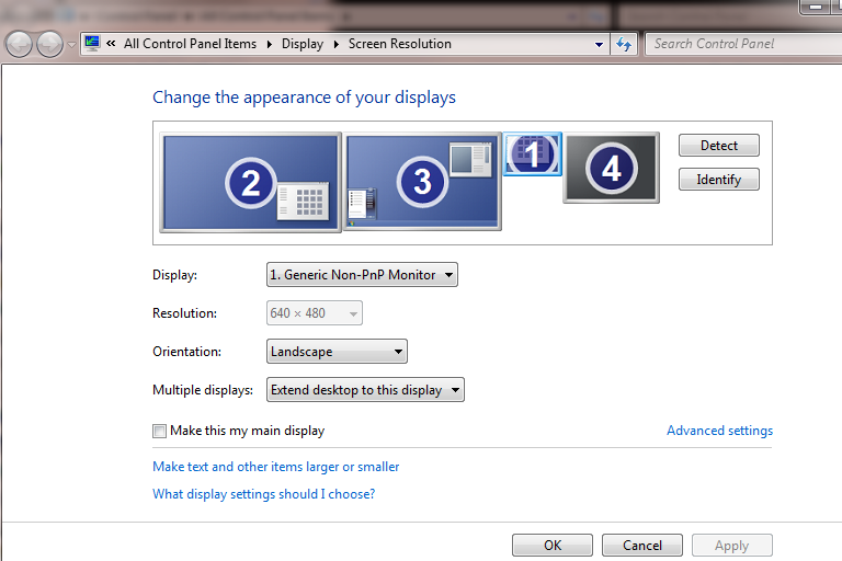

Ich habe 3 Monitore:
DVI, HDMI, DP
Der Monitor am Displayport hat auf einmal nur eine Auflösung von 640x480, und ich kann diese auch nicht mehr ändern (siehe screenshot)

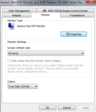

Du kannst auch mal bei Bildschirmauflösung (Win7?) unter Erweitert, Monitor "Modi ausblenden, die von diesem Monitor nicht angezeigt werden" den Hacken raus machen.
Hats was gebracht?

Dazu kannst du auch versuchen, das Häkchen zu "erzwingen".
Das klappt zur heutigen Zeit aber leider meistens nicht mehr... -.- :
