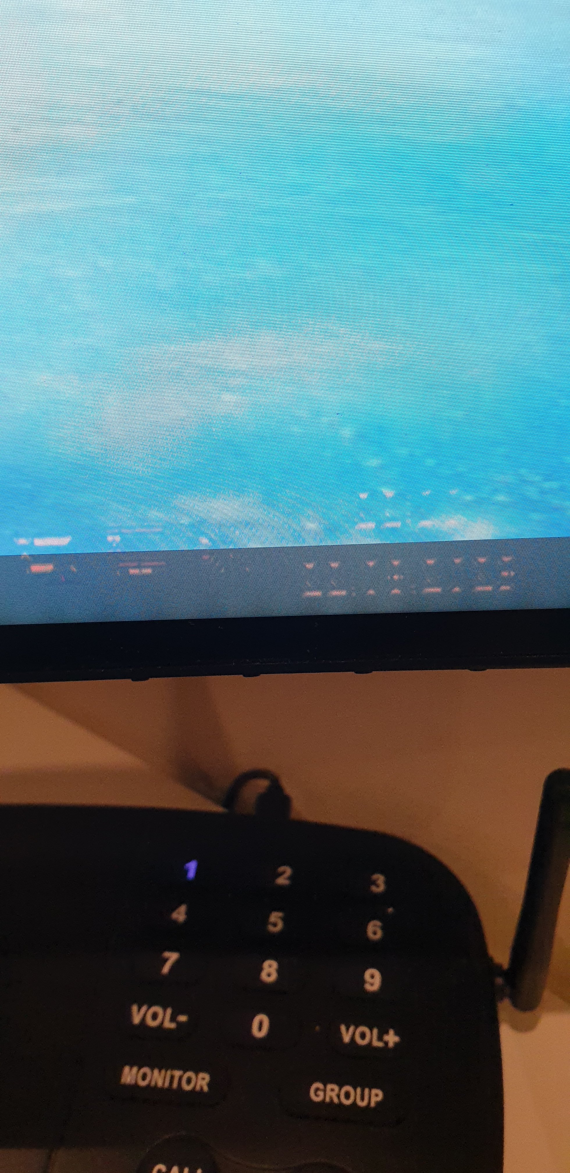

…und leider ist ein weiteres (neues) Problem aufgetaucht. Rechts unten bei meinem Monitor beim Anschluss an meinen Heimrechner sind nun rote, größere Bereiche von Pixelfehlern. Ich share die Monitore (Heimrechner/Workstation) wie beschrieben.
Ursache könnte sein, dass über meine Workstation ein Update an meinen Monitor vielleicht auch bezüglich der Treiber und / oder Einstellung geschickt worden ist, der jetzt den Fehler versucht. Seltsam und so natürlich nicht gewollt. Komischerweise tritt diese Störung nicht an meiner Workstation aus.
Ich habe mal ein Foto angehangen, wie es ausschaut.
Wie bekomme ich die Pixelfehler, die halt auch pulsieren, wieder weg?
Viele Grüße
Frank
Definitiv nein. Wenn Dell überhaupt mal ein Monitor-Firmware Update bringt, dauert das ewig und wird nicht automatisch gemacht...

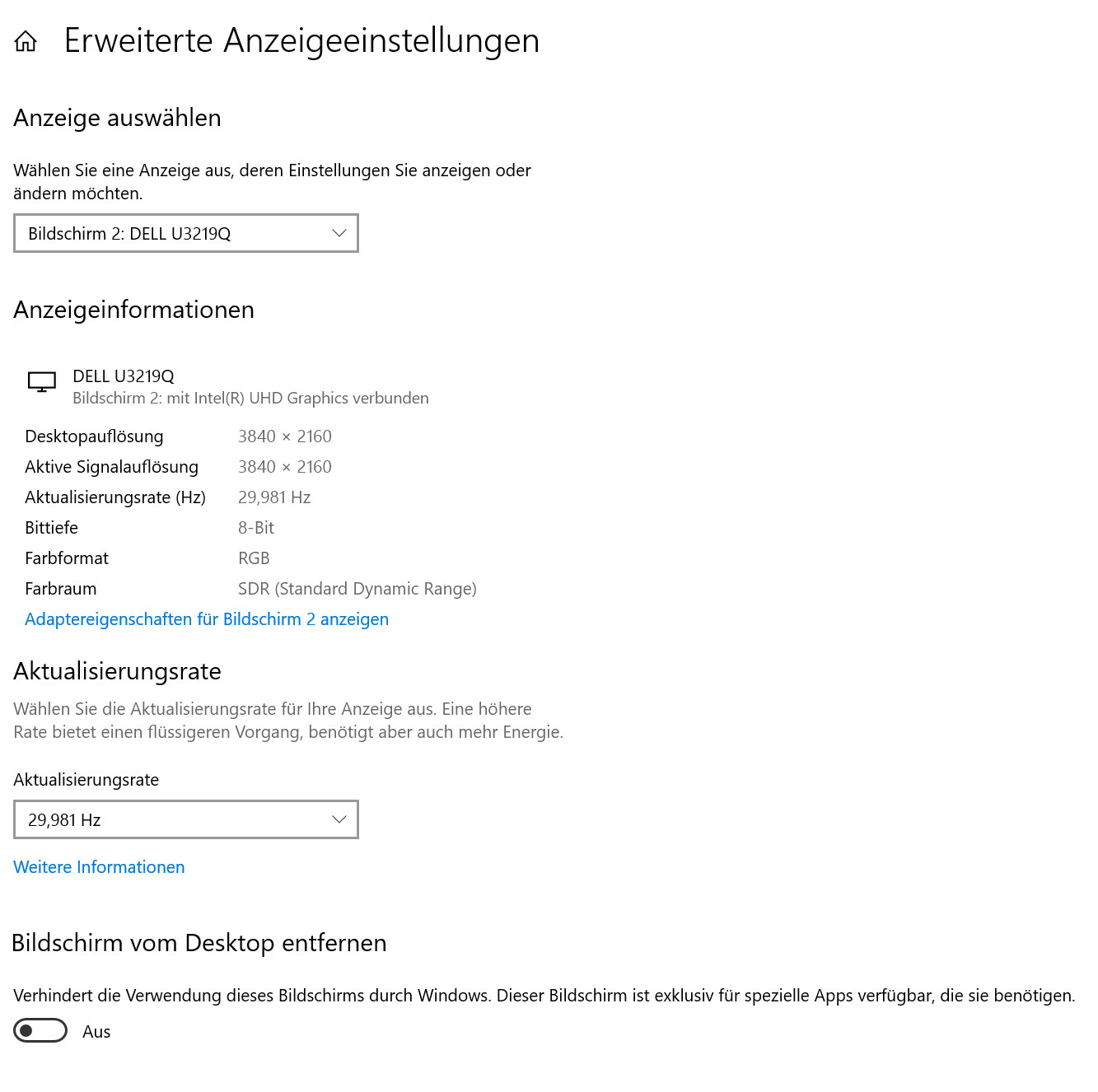

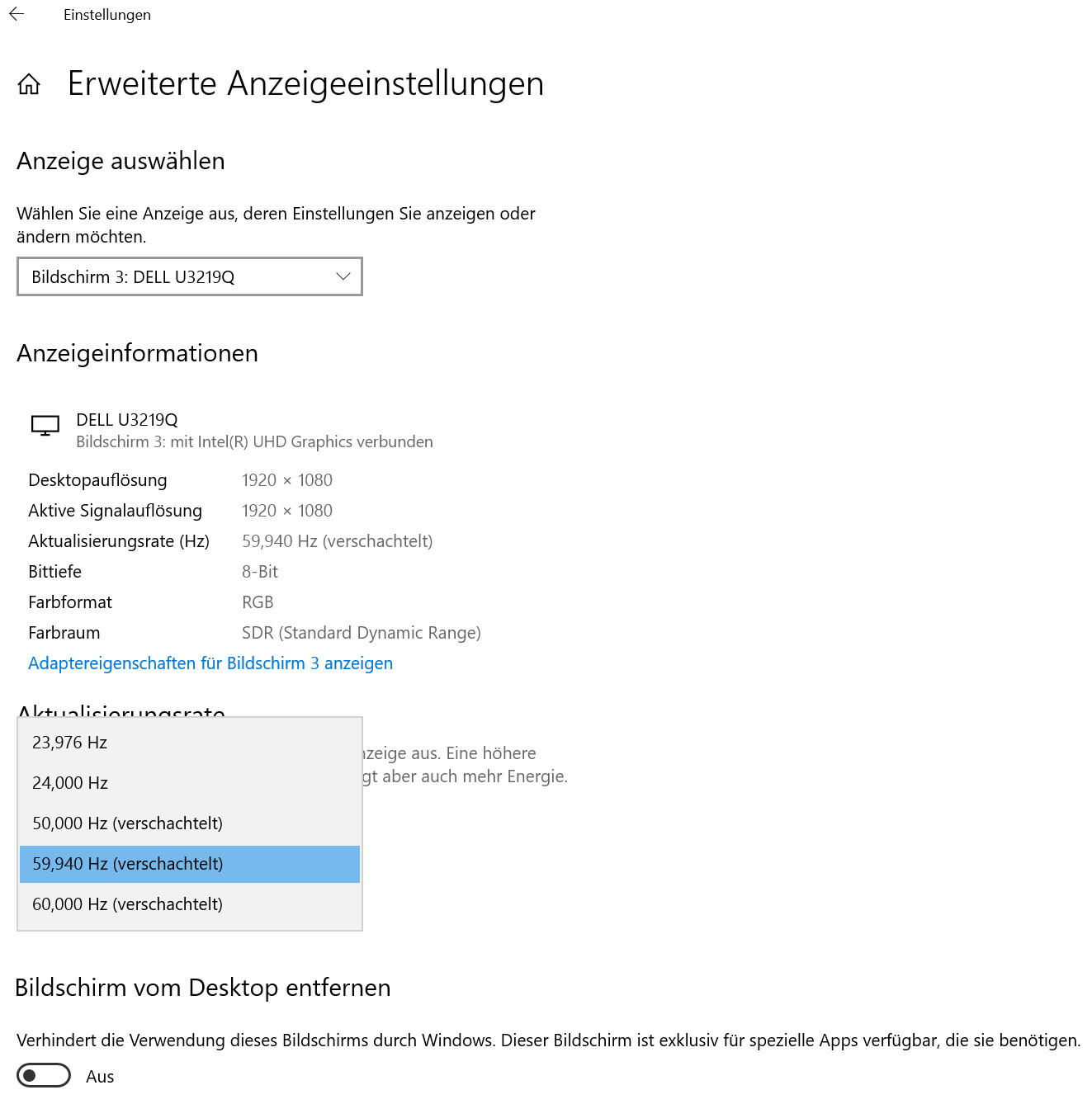

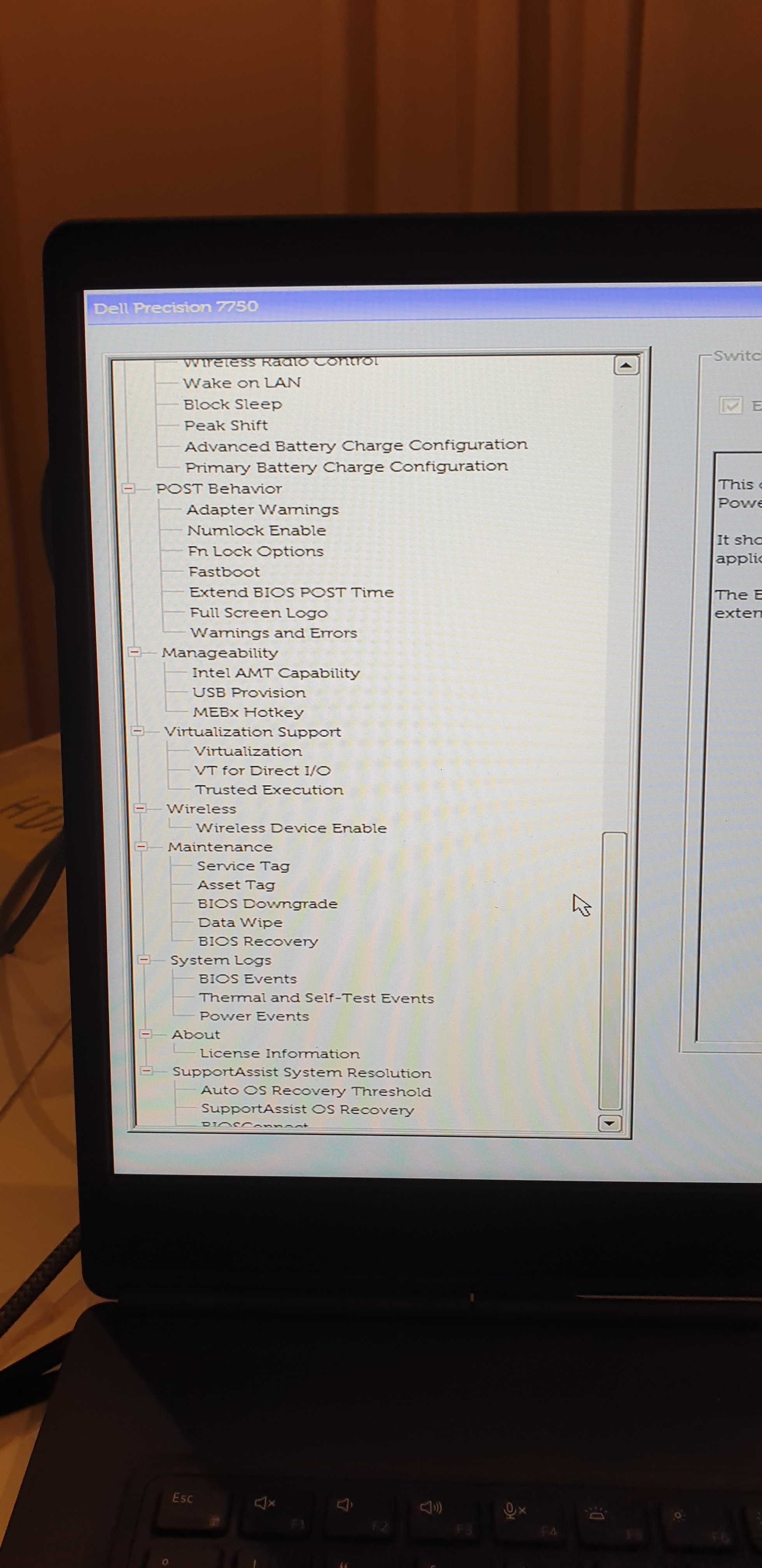

Ab der Direct Graphics Mode jetzt aus ist kann ich Dir nicht sagen. Wie kann ich das genau checken und wieder einschalten? Ich habe mal im BIOS geschaut (siehe Foto 1), konnte dort die Einstellungsmöglichkeit aber nicht entdecken. Aber auch wenn wir Sie dort finden würde, wäre die Änderungsmöglichkeit wohl nicht gegeben (blockiert durch die Firma).
Normale Admin-Rechner habe ich hingegen schon.
Zudem habe ich Dir hinsichtlich der erweiterten Einstellung in Windows die Übersichten beider Monitore mal als Bild angehangen.
Viele Grüße und nochmals Danke
Frank

Ok. Das zeigt a) das die Monitore an der iGPU hängen. Was einige Limits erklärt. Wie gesagt die iGPU kann keine 2x UHD@60.
Allerdings sollte diese sehr wohl UHD@30 + FHD@60 können. Das du das auch schon nicht auswählen kannst ist scheinbar ein weiteres Limit, dass ich aktuell nicht verstehe.
Ich weiß nicht auswendig wo der Direct Graphics Modus im BIOS zu finden wäre, da ich selbst kein Gerät hat, dass den kann. Da würde ich auch nur in die Anleitungen von Dell schauen. Wenn du aber eh keine Rechte hast, die BIOS Optionen zu ändern würde dir das eh nichts bringen, solange dir deine IT das nicht freischalten mag. Aber von den dicken Precisions (nicht die die die auch als XPS verkauft werden) würde ich erwarten, dass alle diesen Modus haben.
