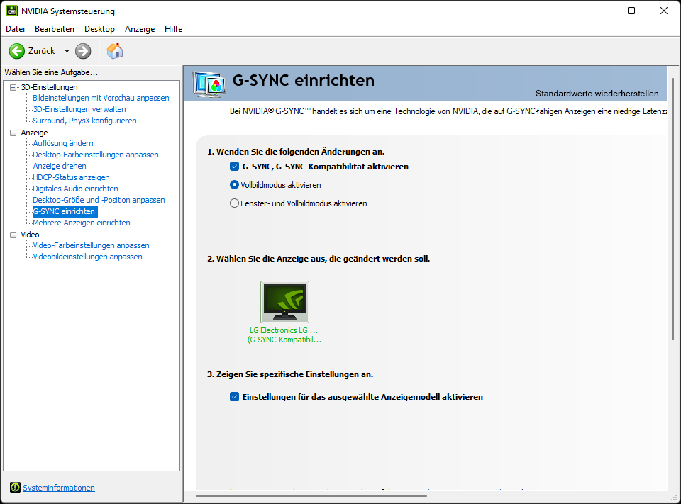

VRR im Treiber für Fenster abschalten und nur für Vollbild nutzen.
Habe G-Sync deaktiviert, aber ich probiere es mal mit G-sync an und deinen vorgegebenen settings, danke.
