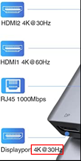

Ein Fallstrick ist z.B. dieses Gerät:
https://www.amazon.de/Dockingstatio...underbolt-12-1-Docking-Station/dp/B09YDBWSC1/
Displayport mit 4k UHD @ 30Hz ist natürlich ein Witz. Auf sowas mußt Du hier natürlich achten.
