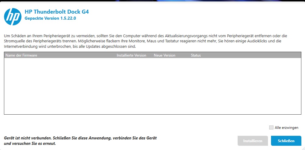

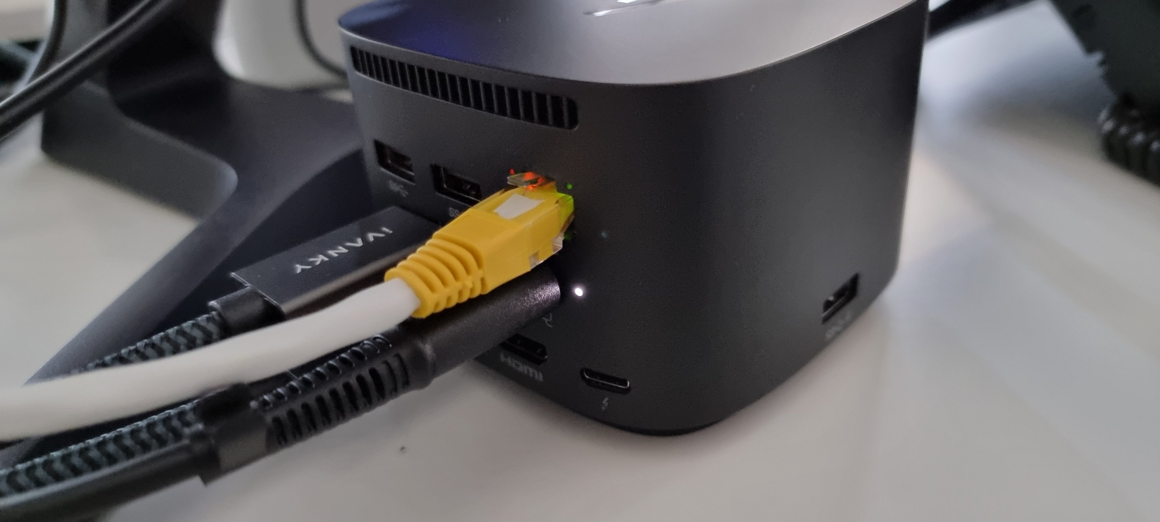

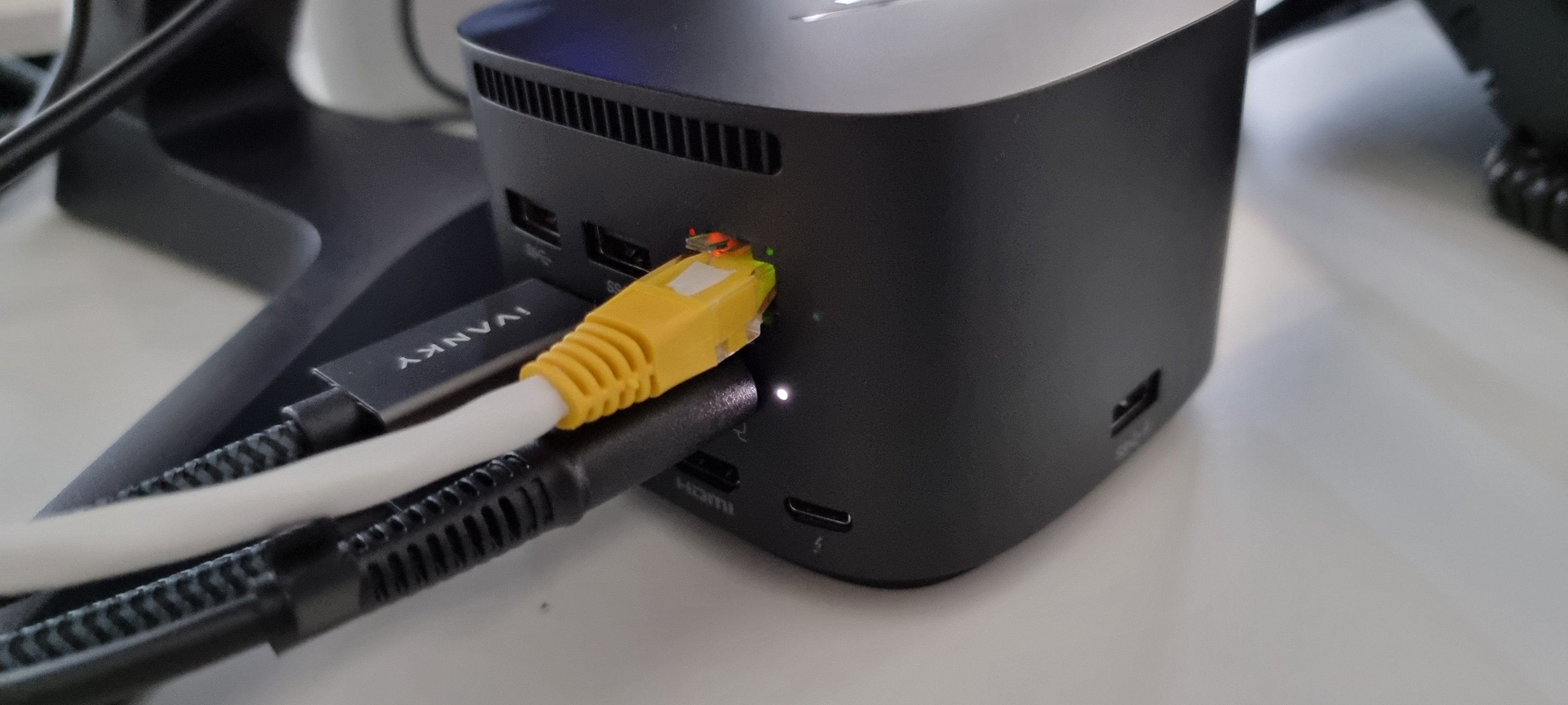

Habe nun die HP Thunderbolt Dock 120 W G4 gekauft und angeschlossen.
Sie gibt Strom an den Laptop über die Dock aber zb. das Netzwerkkabel und auch die beiden angeschlossenen Monitore über DP werden nicht erkannt.

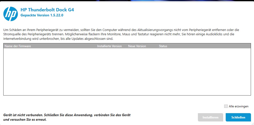

Wenn ich ein Firmware-Update machen will, sagt er mir, dass er keine Dockingstation finden kann und ich diese erstmal anschließen soll, was komisch ist, weil er ja Strom über die Dock bekommt.

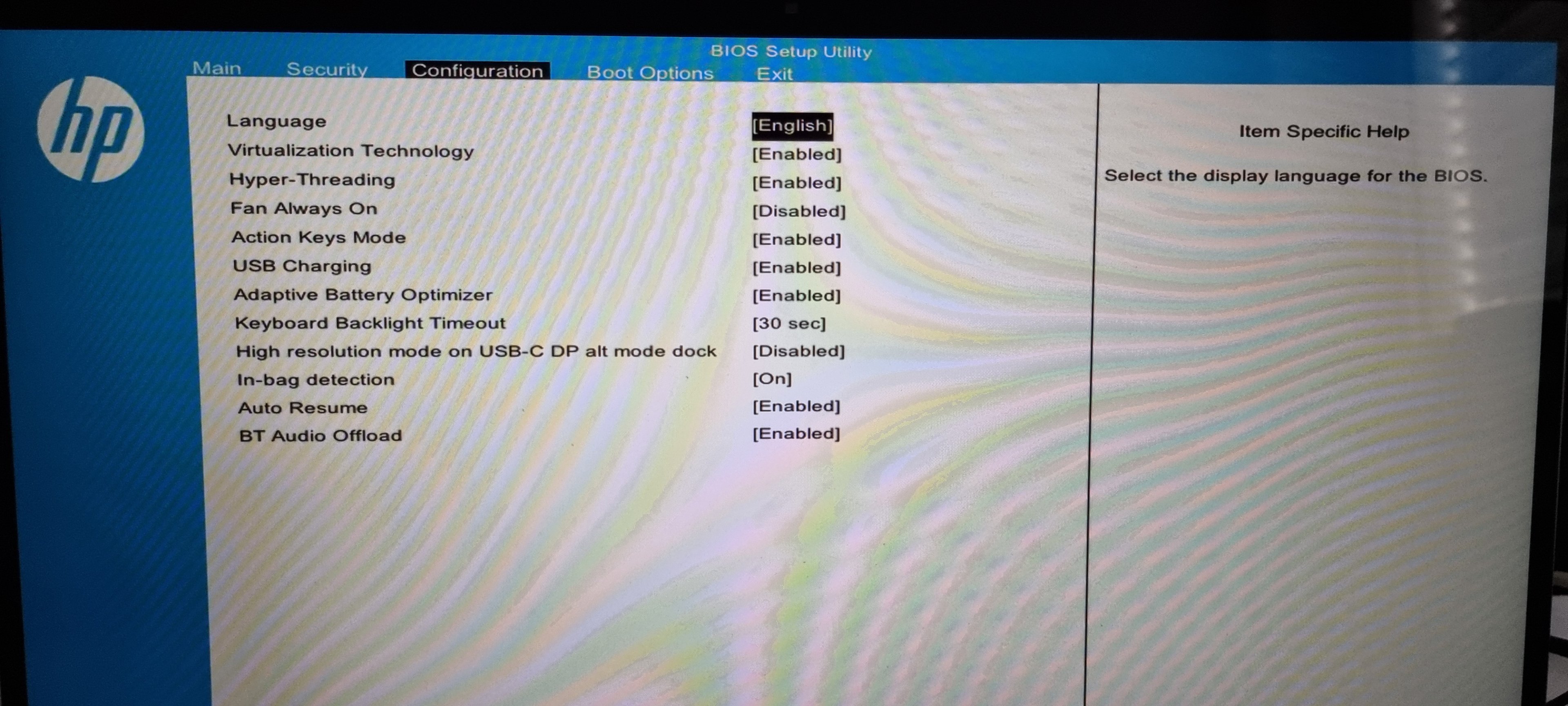

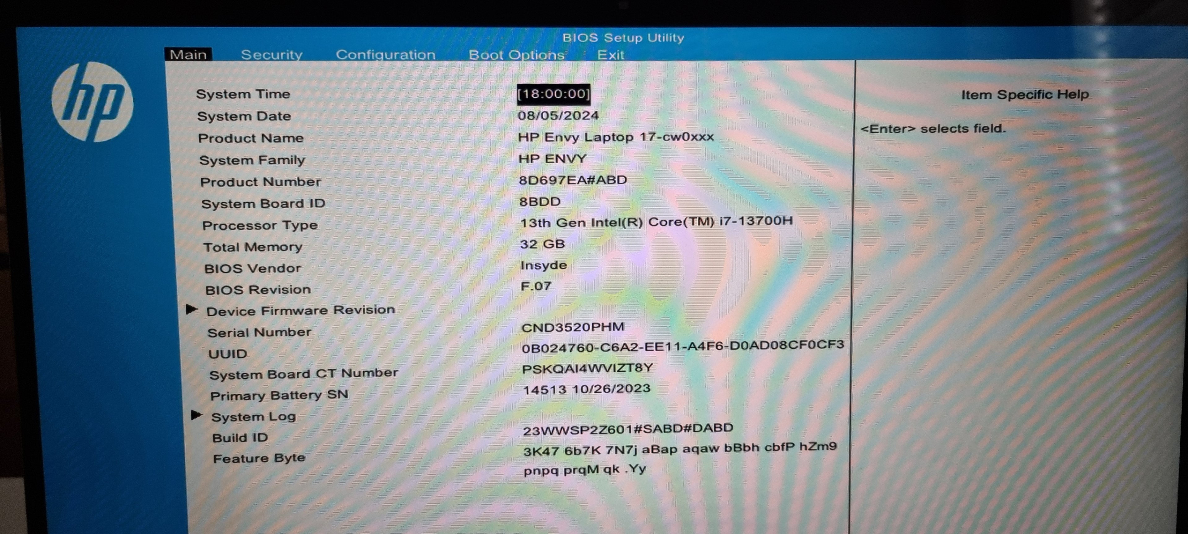

Habe dann versucht im BIOS was zu ändern aber komme immer nur in dieses BIOS Utility rein und da gibt es keine Advanced Settings.

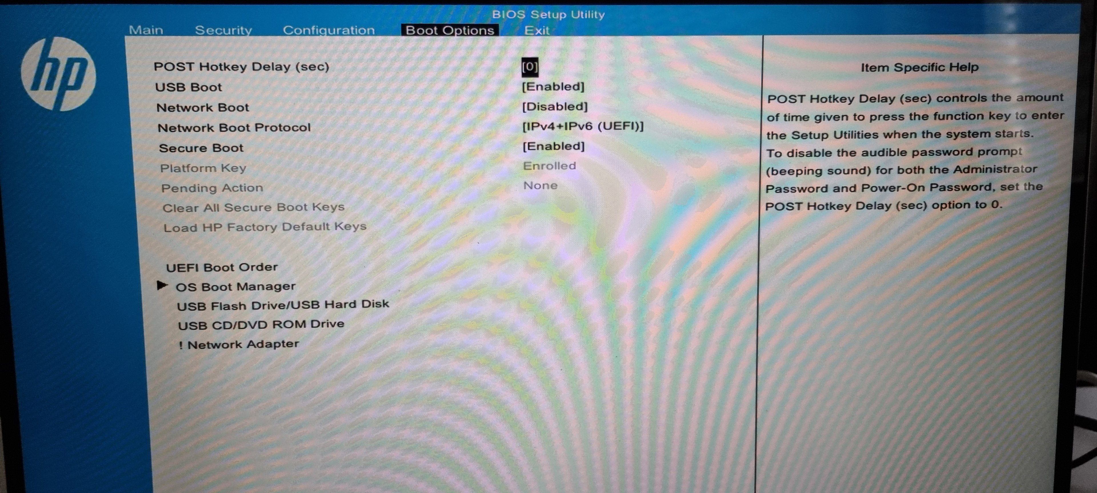

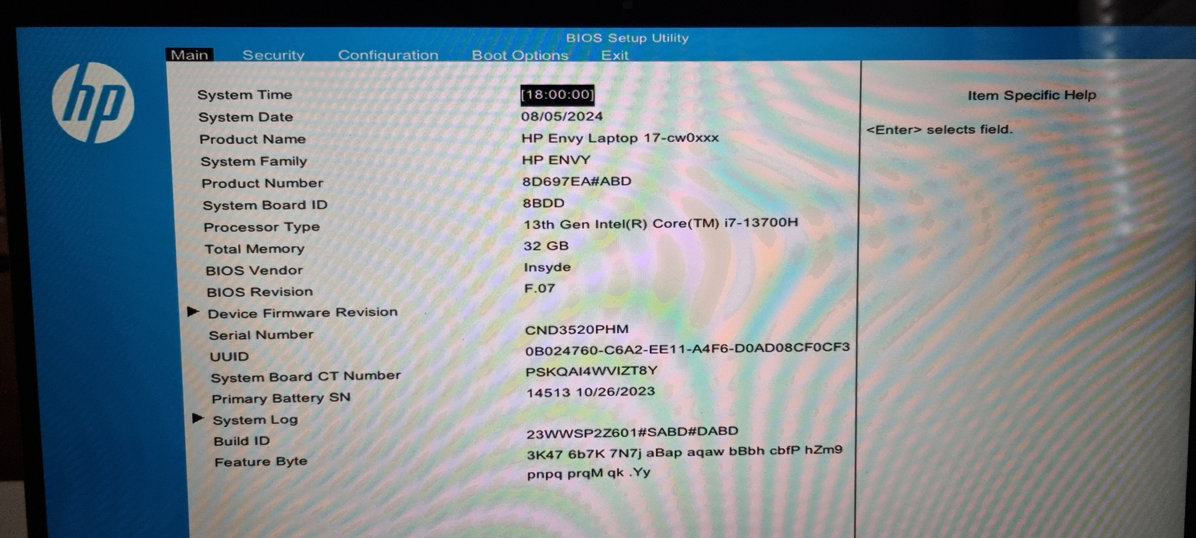

Hier die Bilder vom Bios. :)

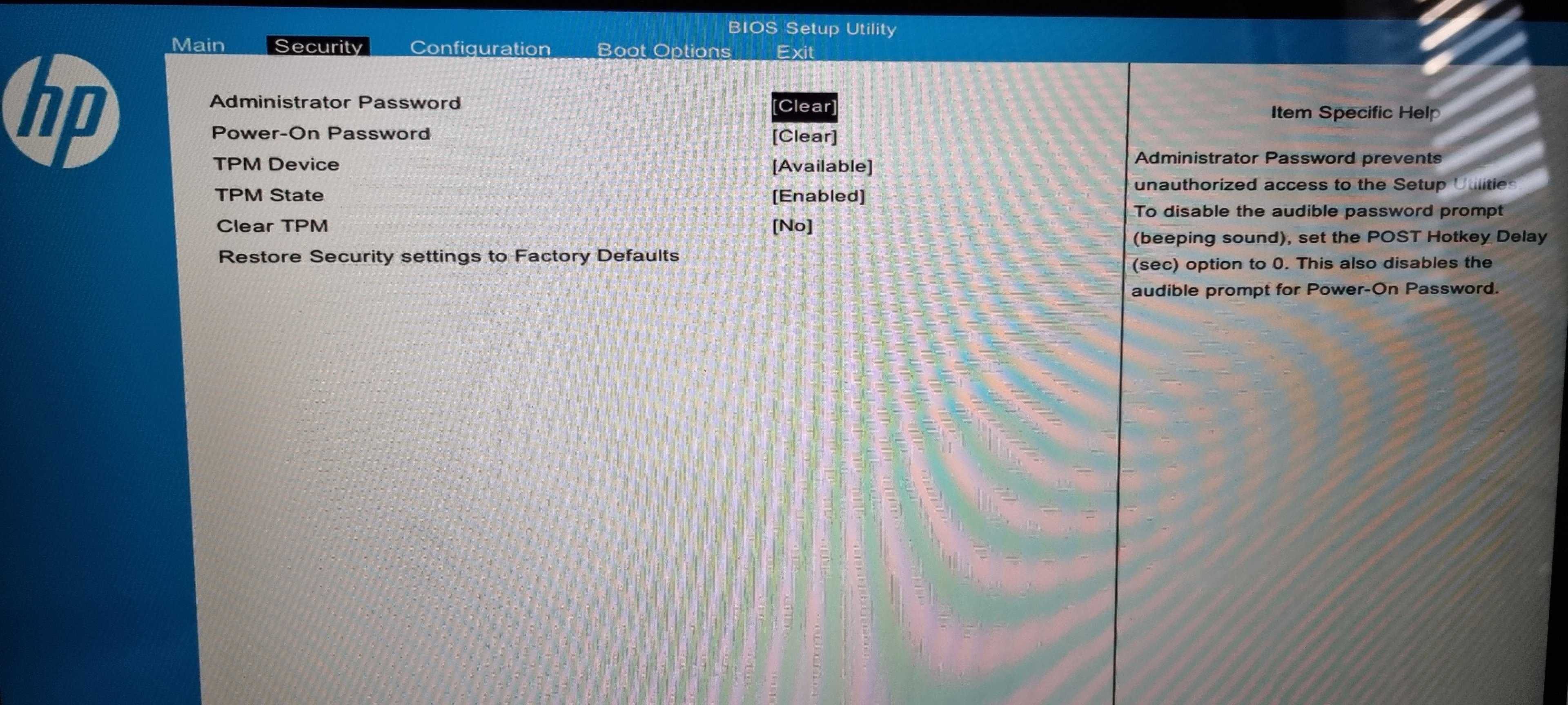

die Seite Security wäre noch interessant, bei Lenovo hat sich dort die TB Sicherheitseinstellung verborgen, weil TB in seiner Beschaffenheit mit Systemrechten läuft und dadurch bösartige Geräte das System infizieren können direkt auf System und HW Ebene

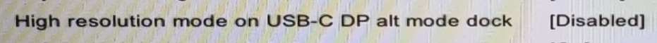

High resolution USB-C ist schon mal deaktiviert, das scheint mir nicht sehr gut, was auch immer das bei Thunderbolt bedeuten mag.
Reaktionen: cartridge_case
Anbei noch der Screenshot von der Security-Seite.

Habe ich Enabled, leider keine Änderung.
Wie? Du kannst jetzt nicht mehr als 30Hz auswählen?
