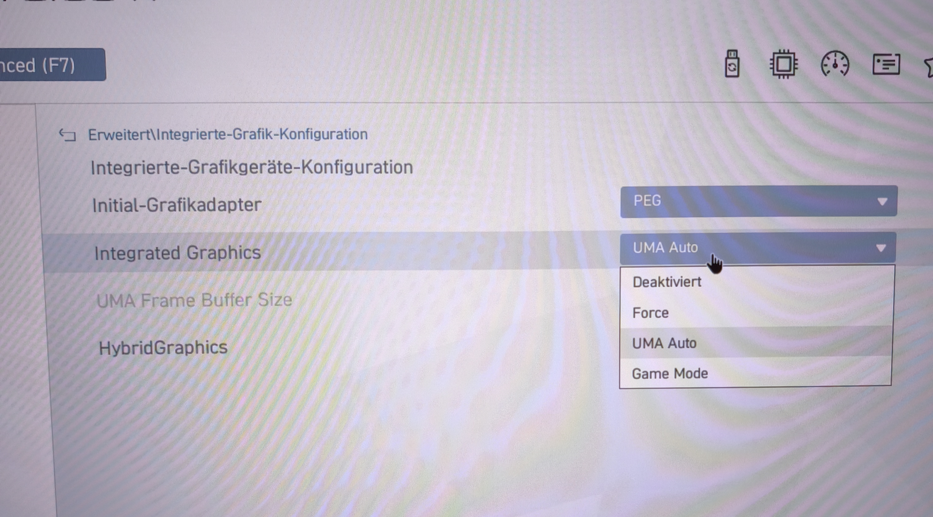

im BIOS finde ich diese Einstellung
Ja, und welche war bisher aktiv? Im Handbuch zum Mainboard stehen ansonsten bestimmt interessante Sachen dazu ;)
4711Austria schrieb:
könntest du mir sagen wie? ich finde dazu nichts im BIOS, muss es dort sein?
Du hast die Einstellung doch schon gefunden - Screenshot in #11. In Windows musst Du dann halt noch die entsprechenden Treiber installieren (wenn das nicht automatisch passiert).

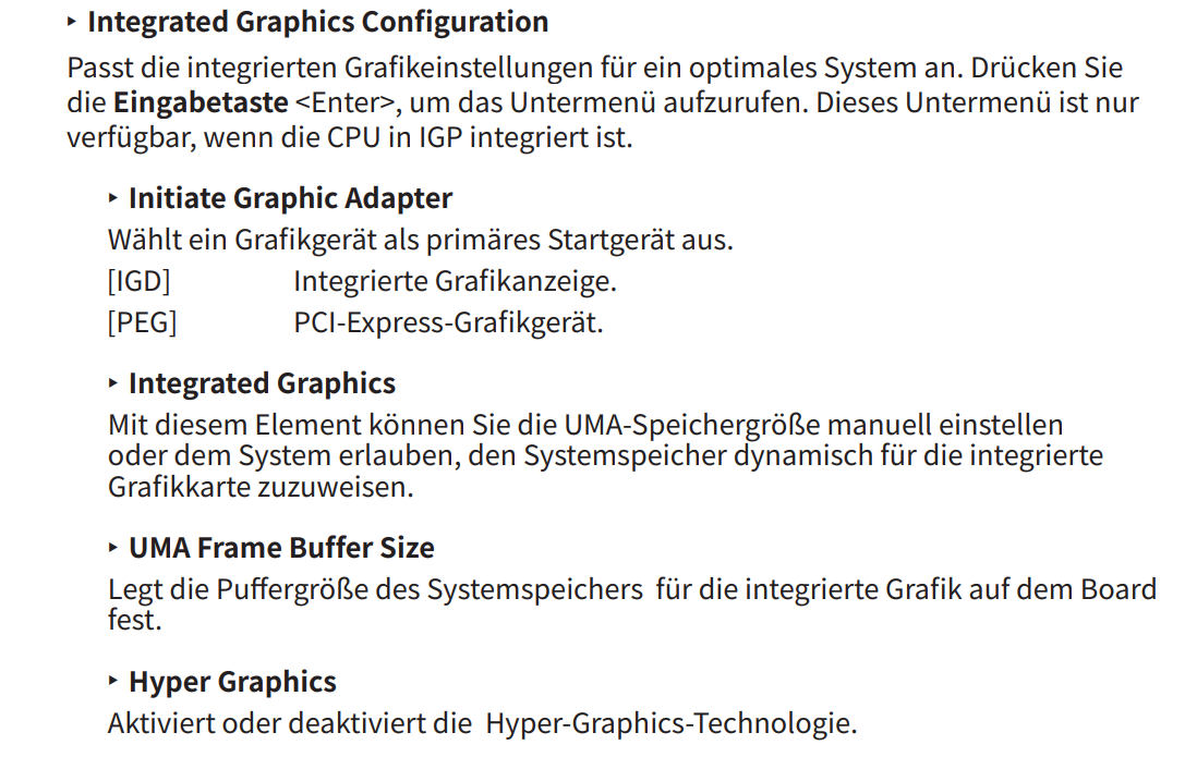

Tja, und was sagt denn Dein Mainboard-Handbuch zu den Einstellmöglichkeiten? Was verbirgt sich z.b. hinter "Game Mode"? Und (spannende Frage): Nutzt du irgendwelche Adapter?

das Handbuch, ja da steht was drin, ich habe jetzt beide Einstellungen probiert, ändert nichts.

Das Windows am BIOS was ändern würde, da vermute ich eher Grafiktreiber odgl, die ggf. die Onboard GPU deaktiviert oder zum Absturtz bringt.
Integrated Graphics nicht auf AUTO stellen, sondern auf FORCE. Wenn du das auf Auto stellst, schalten viele Boards die IGP ab wenn am PEG eine Karte erkannt wird.
Ggf. musst du unten Hybrid Graphics ebenfalls aktivieren. FORCE sollte aber tun was du willst.
