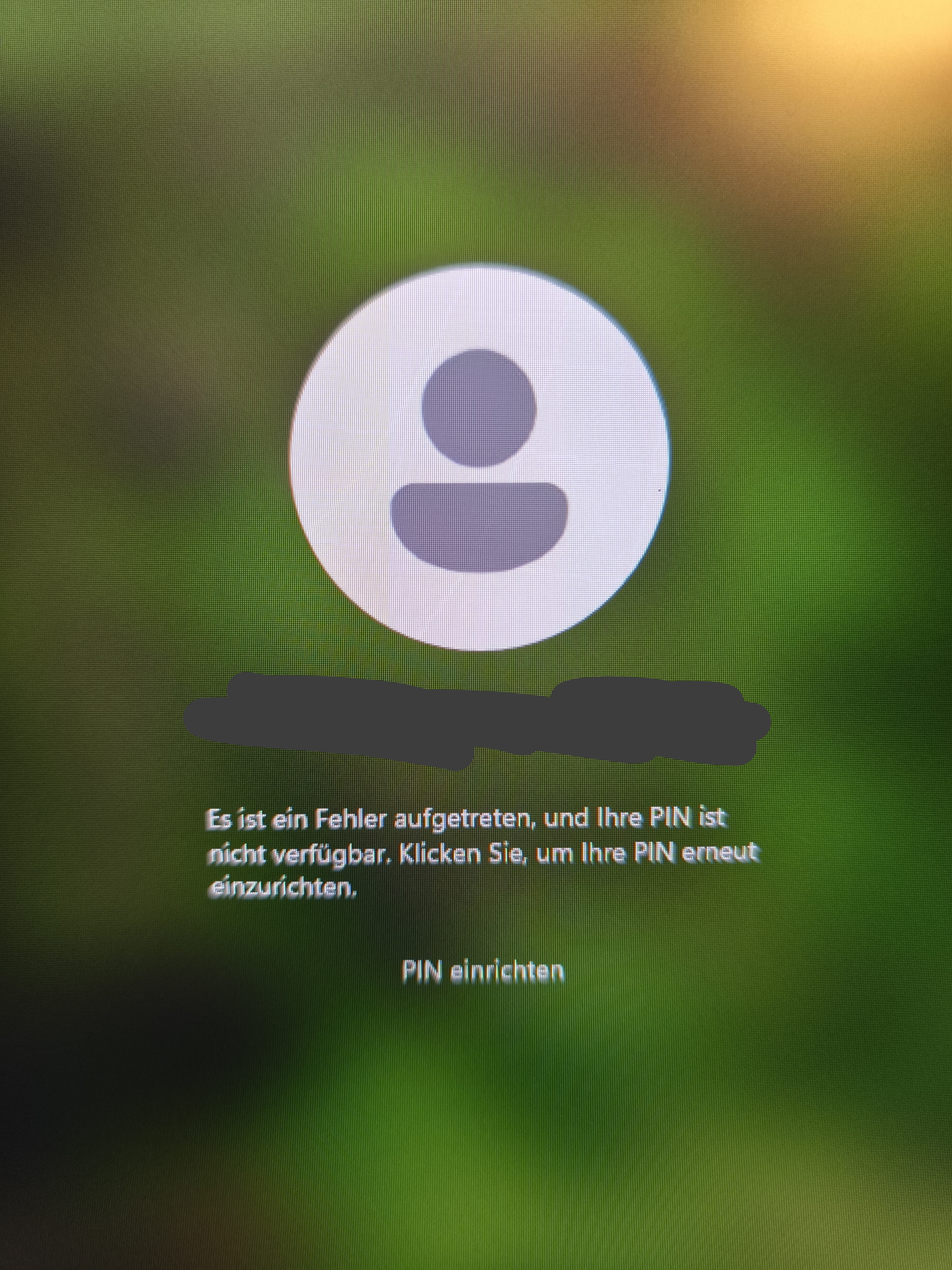

Auch nach jeder Änderung im BIOS kam die PIN nicht mehr verfügbar Meldung, jedes Mal !!!

Der Pin hängt am TPM. Wird dieses reseted oder deaktiviert, geht auch der Pin nicht mehr. Bitlocker geht ebenfalls mit über den Jordan. Ist die Batterie stabil?

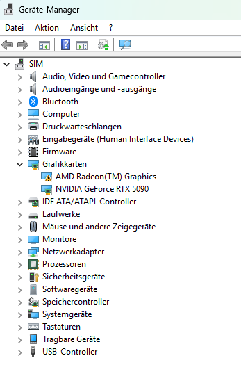

Im Gerätemanager überprüfen, ob die iGPU aktiviert ist.
Sollte die iGPU sich automatisch deaktivieren, falls du einen dGPU dazu steckst, "Multi-Monitor" oder ähnliches im (UEFI-Bios) einstellen.
/Edit:
Das steht bei dir unter "HybridGraphics" für eine Radeon-dGPU bzw. oben ("Integrated Graphics") auf "Force" für eine nVidia/Intel-dGPU.
4711Austria schrieb:
der DP vom MB wird nicht erkannt.
Ja wie auch wenn die iGPU deaktiviert ist.

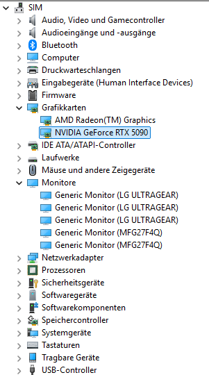

wo im Gerätemanger soll der iGPU zu finden sein?
das Bild zeigt jetzt übrigends den Neuzusstand, ich habe Win gerade neu installiert, also ist es jetzt quasi unangetastet von mir. Jetzt kommt der Nvidia Treiber, dann der Gainword der 5090.

Die Radeon(TM) sollte deine iGPU sein.
3x LG ist doch richtig, oder? Du hast 5 Monitore dran?
Im Gerätemanager kannst du auf "Ansicht nach Verbindung" stellen. Dann siehst du auch, welcher Monitor an welcher Karte ist.
Es wäre übrigens ratsam, den/die Minifire MFG27F4Q an die iGPU zu schließen. Da kannst du auch gleich FreeSync (über nVidia-RTX-5090-Offload-Rendering) "erschummeln".
Ja, wie in meiner Sig (am Handy in Querformat)
3x LG als Triple an der RTX
2x Standard am Rechner onboard, wobei einer umgeschaltet wird für den on top Monitor am Rig.

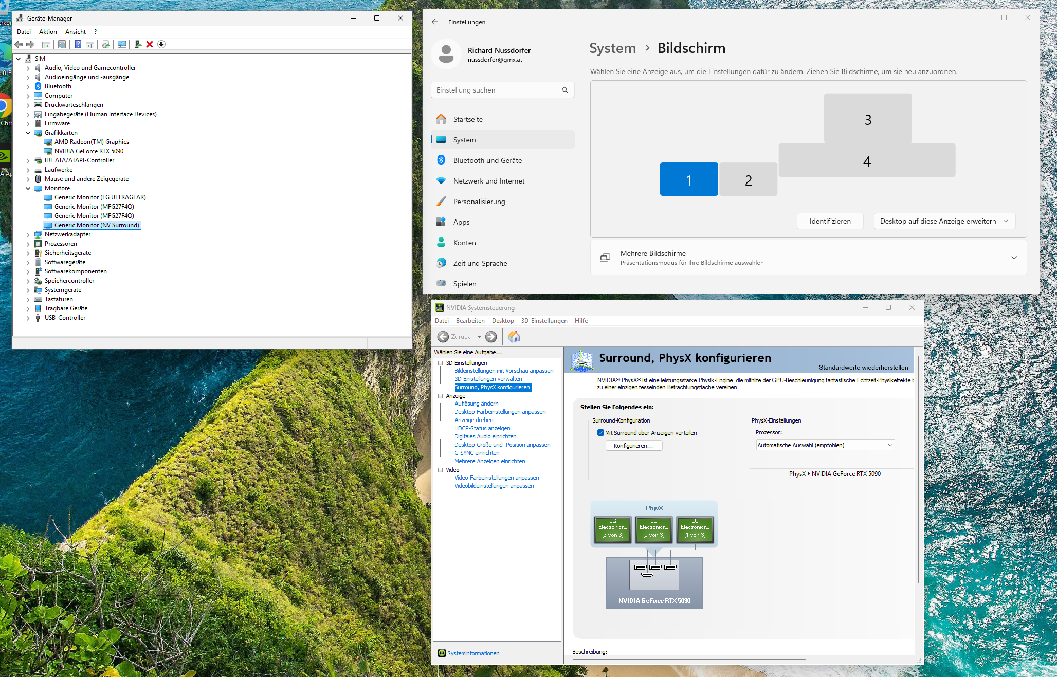

so schaut das jetzt aus und alles fkt. wieder einwandfrei

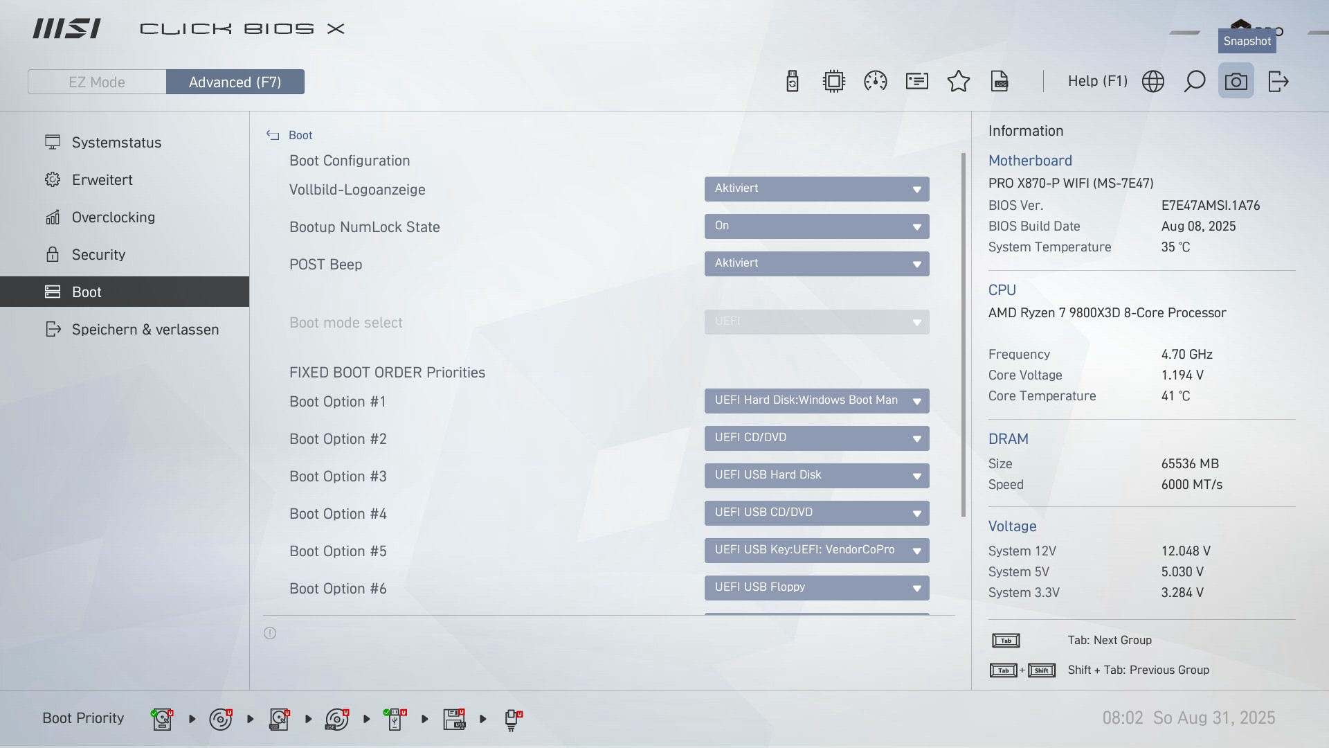

Wie xxMuahdibxx schon schrieb, Fast Boot im BIOS aus. Und (zumindest vorerst) Hibernation deaktivieren:

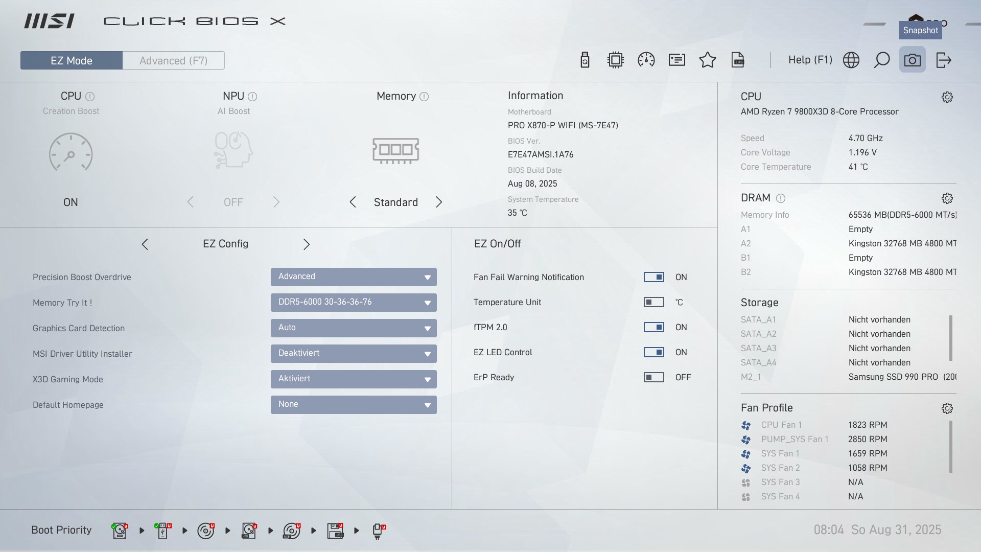

Fast Boot im BIOS finde ich nicht? auch nicht der BA. ?
zumindest Hibernation, was wäre noch zu optimieren? Danke!
ich sehe im BIOS keine Einstellungen zu einem Fast Boot odgl. ?
