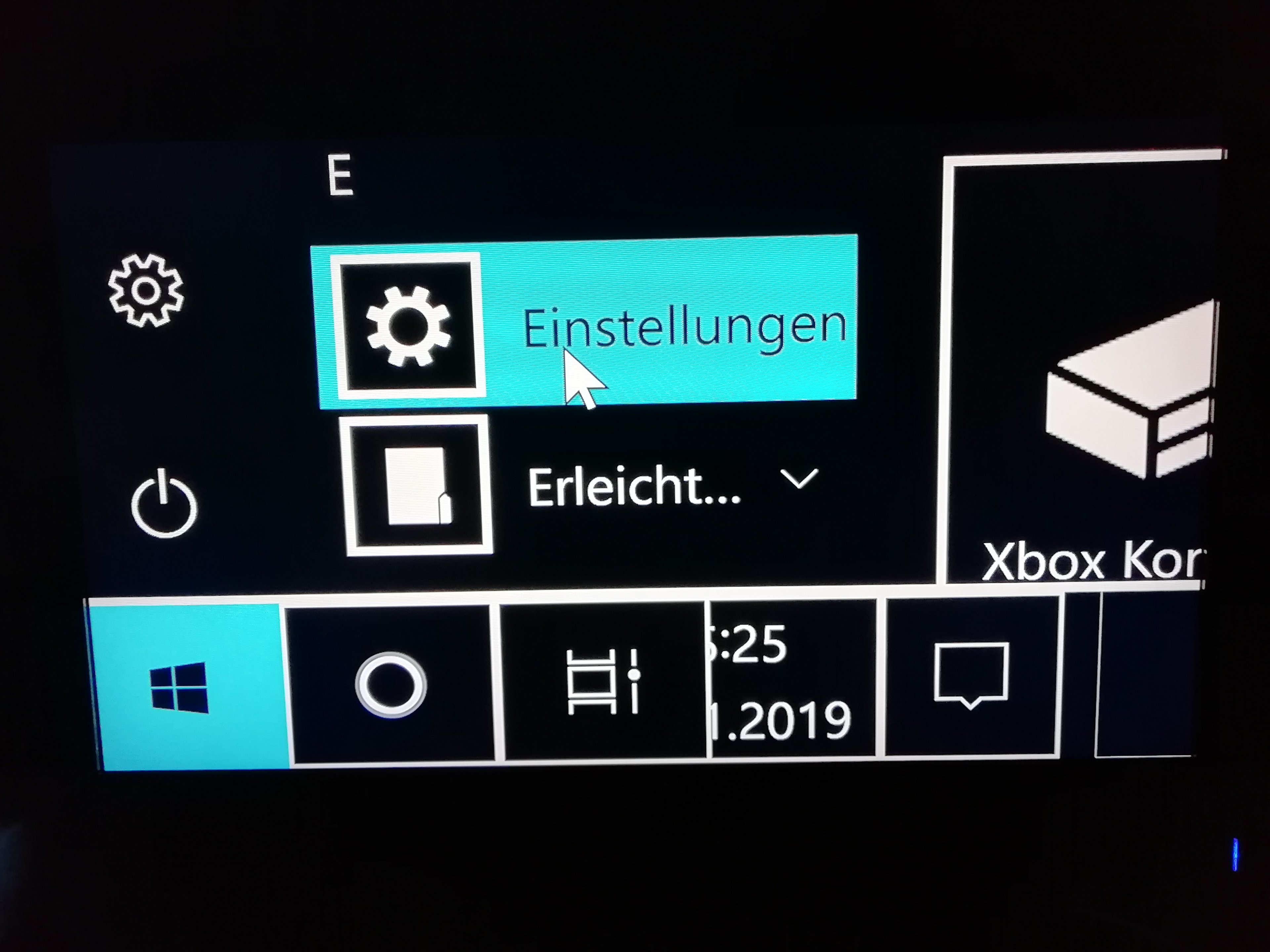

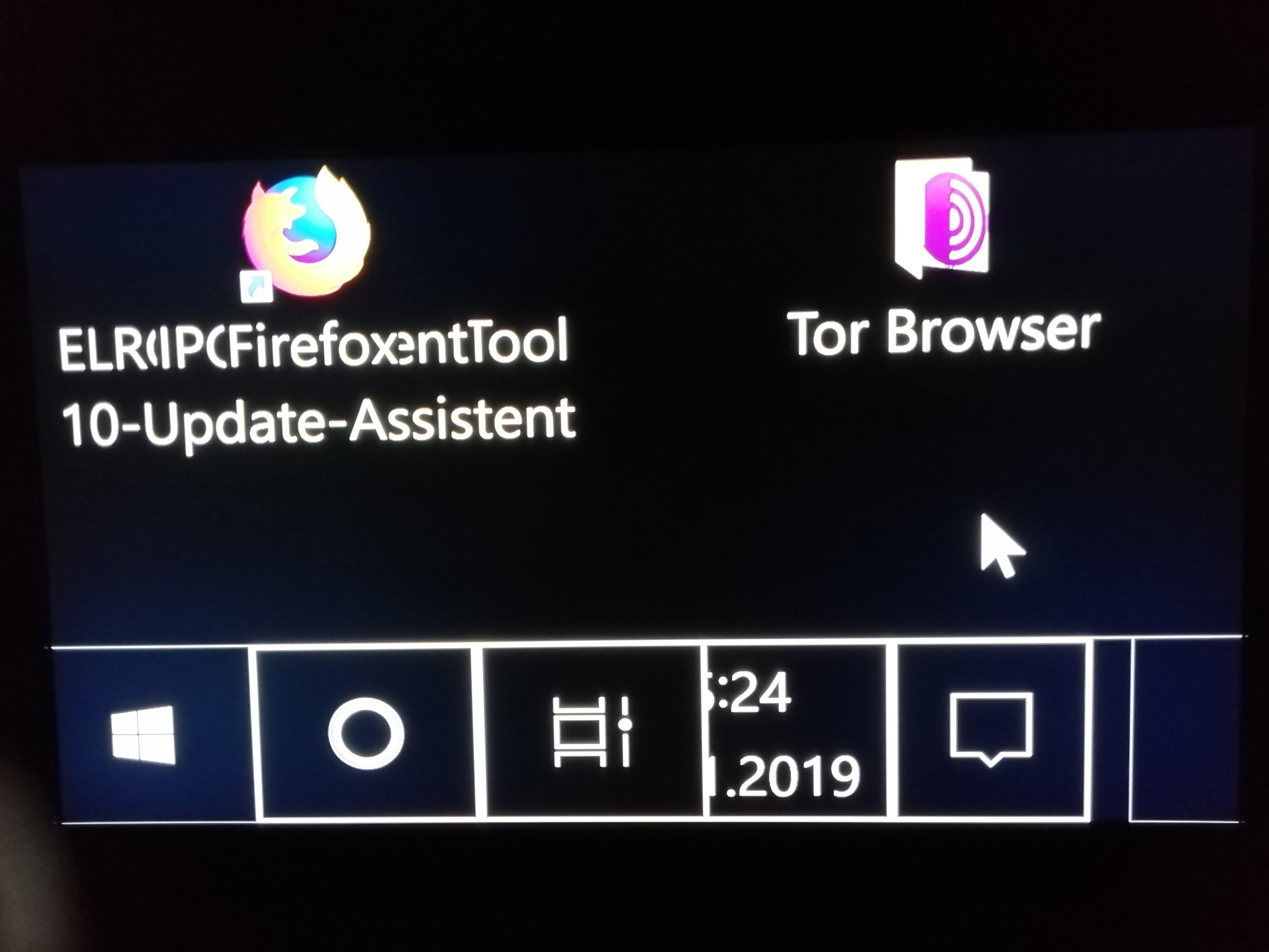

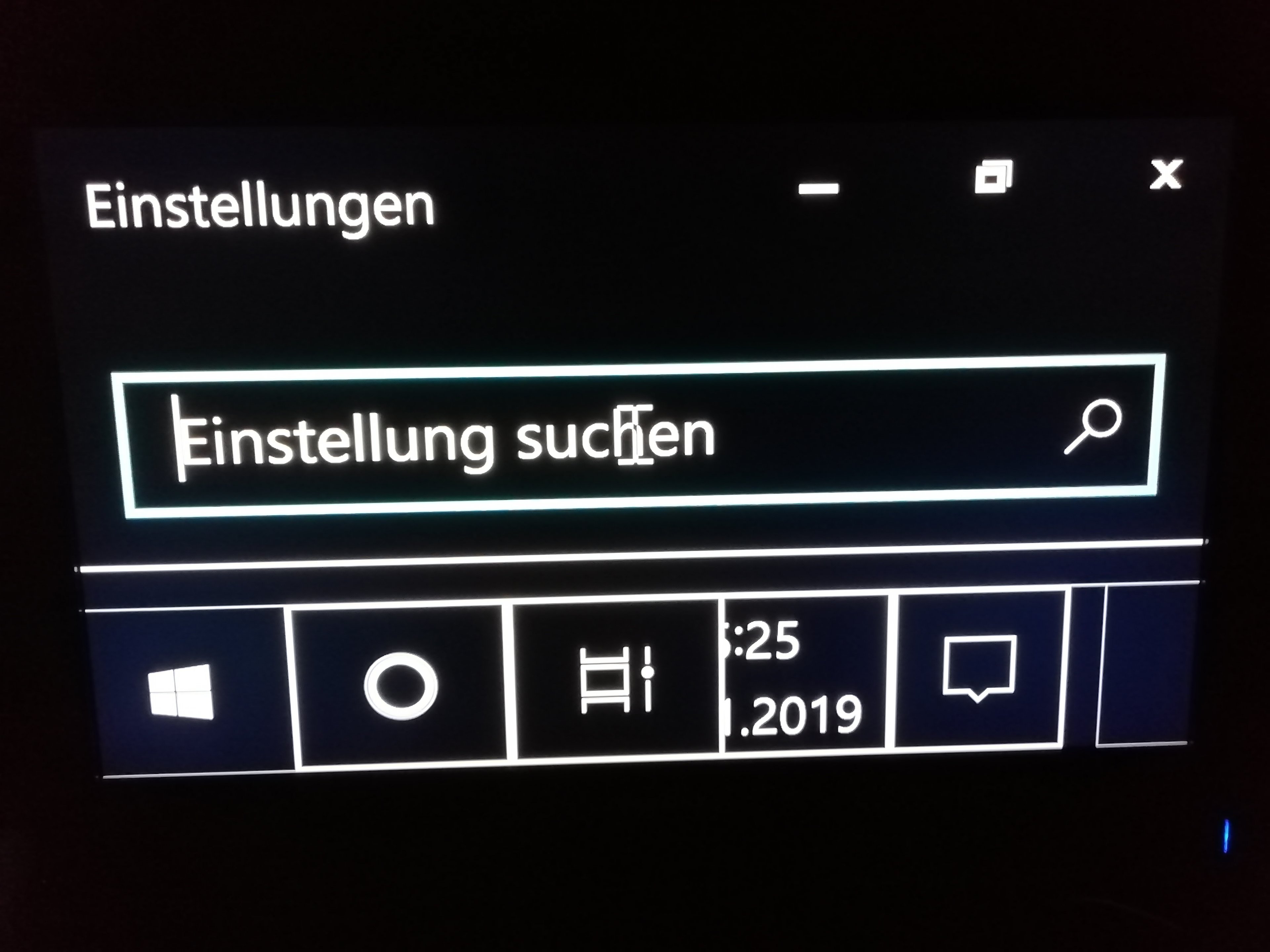

Aber plötzlich erhielt ich auf dem Monitor eine total überstreckte Ansicht welche nur Ausschnitte zeigt, siehe Anhänge.
Seitdem ist es nicht mehr möglich die Monitoreinstellung an diesem PC zu korrigieren.

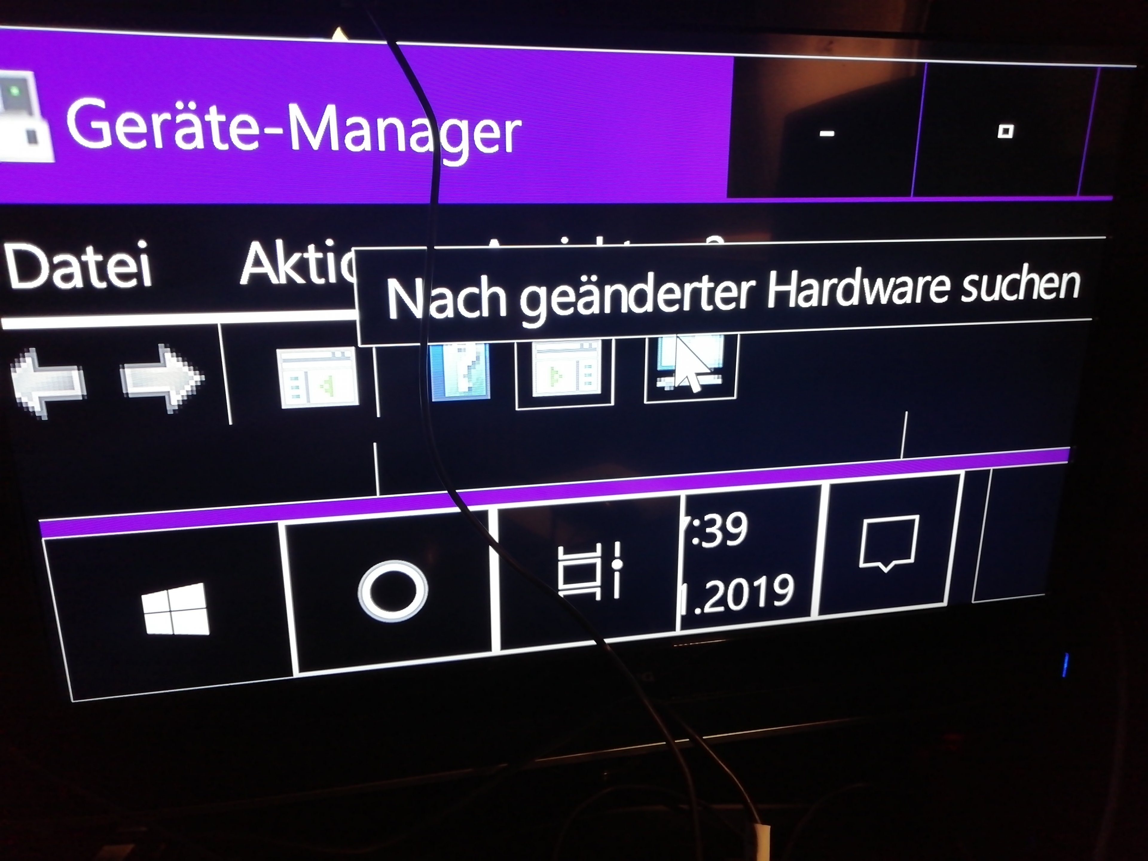

Also das F8 beim booten gab keinerlei Reaktion.
Im Anhang ist zu sehen wie weit ich im Gerätemanager komme.
Noch irgendeine Idee?
