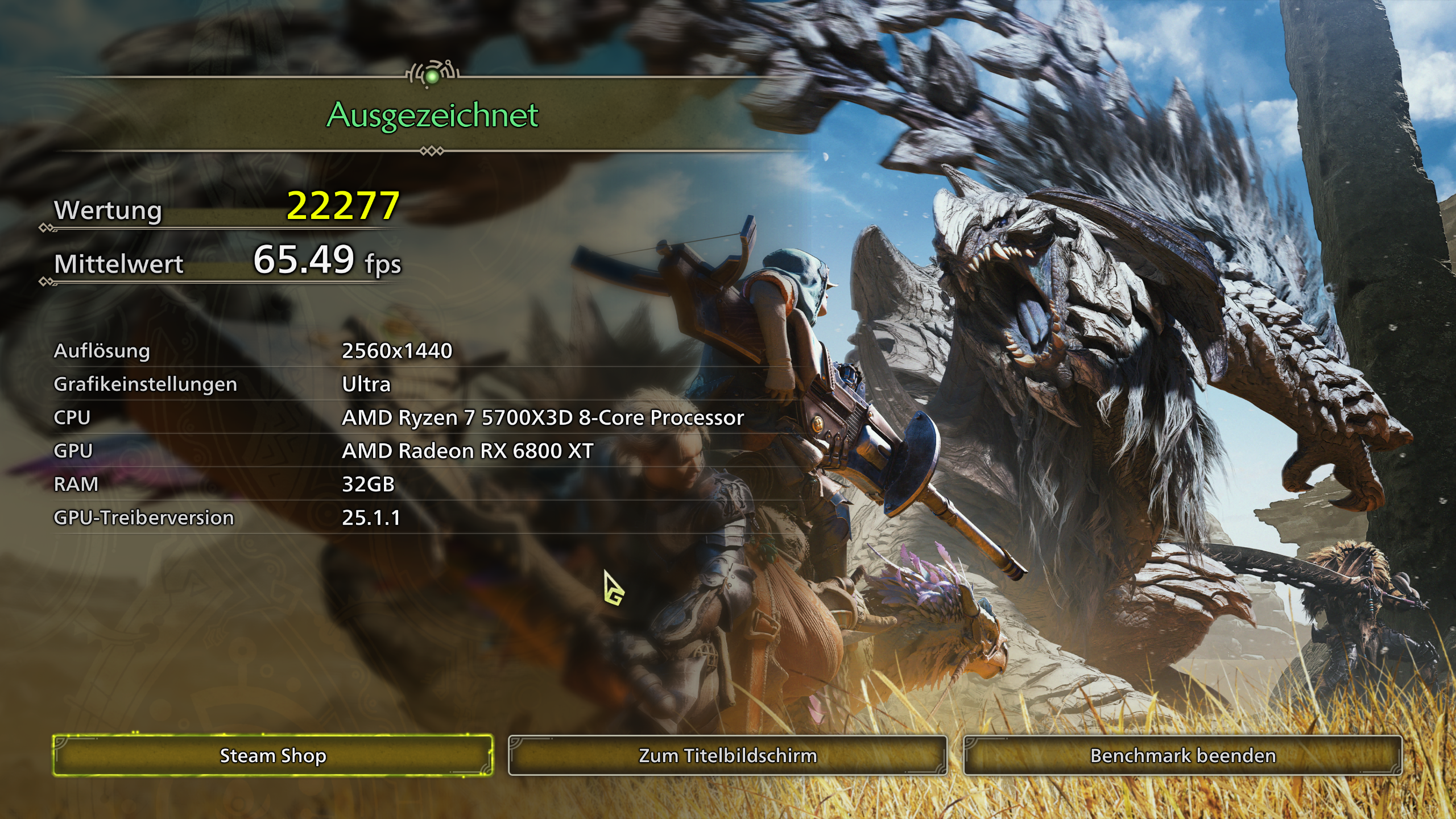

System: RX 6800 XT (UV), 5700X3D (UV)
1.920 × 1.080, „Mittel“, Raytracing „Aus“, Upscaling Nativ – AVG-FPS: 84,72
2.560 × 1.440, „Ultra“, Raytracing „Hoch“, Upscaling Quality – AVG-FPS: 65,49
3.840 × 2.160, „Ultra“, Raytracing „Hoch“, Upscaling Quality – AVG-FPS: 43,23

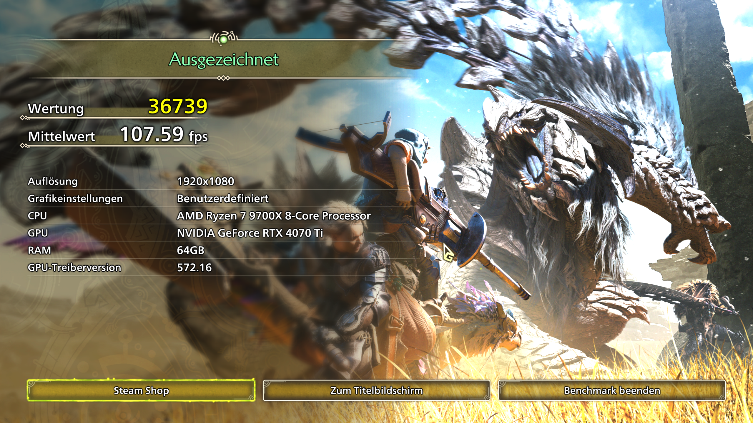

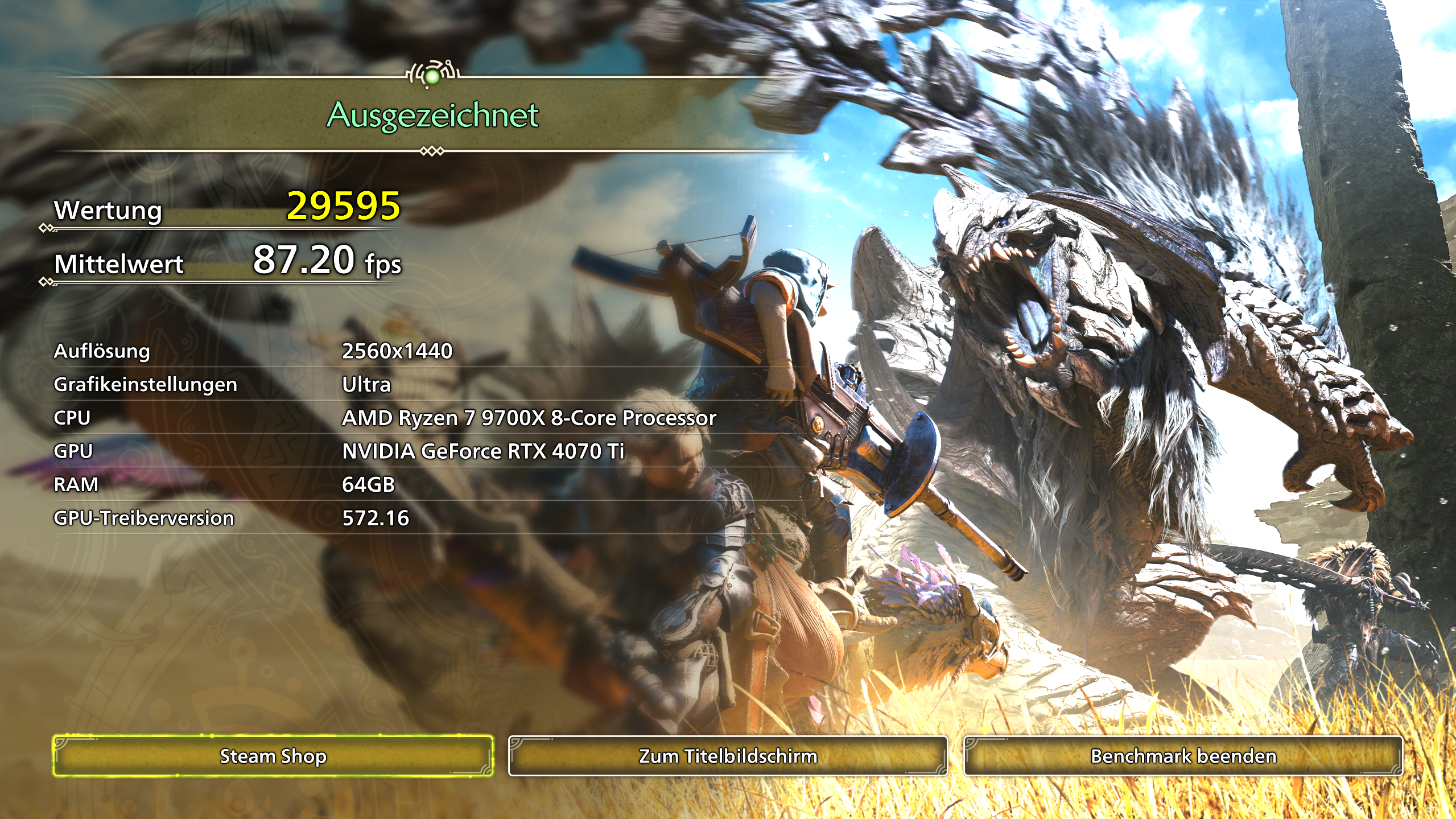

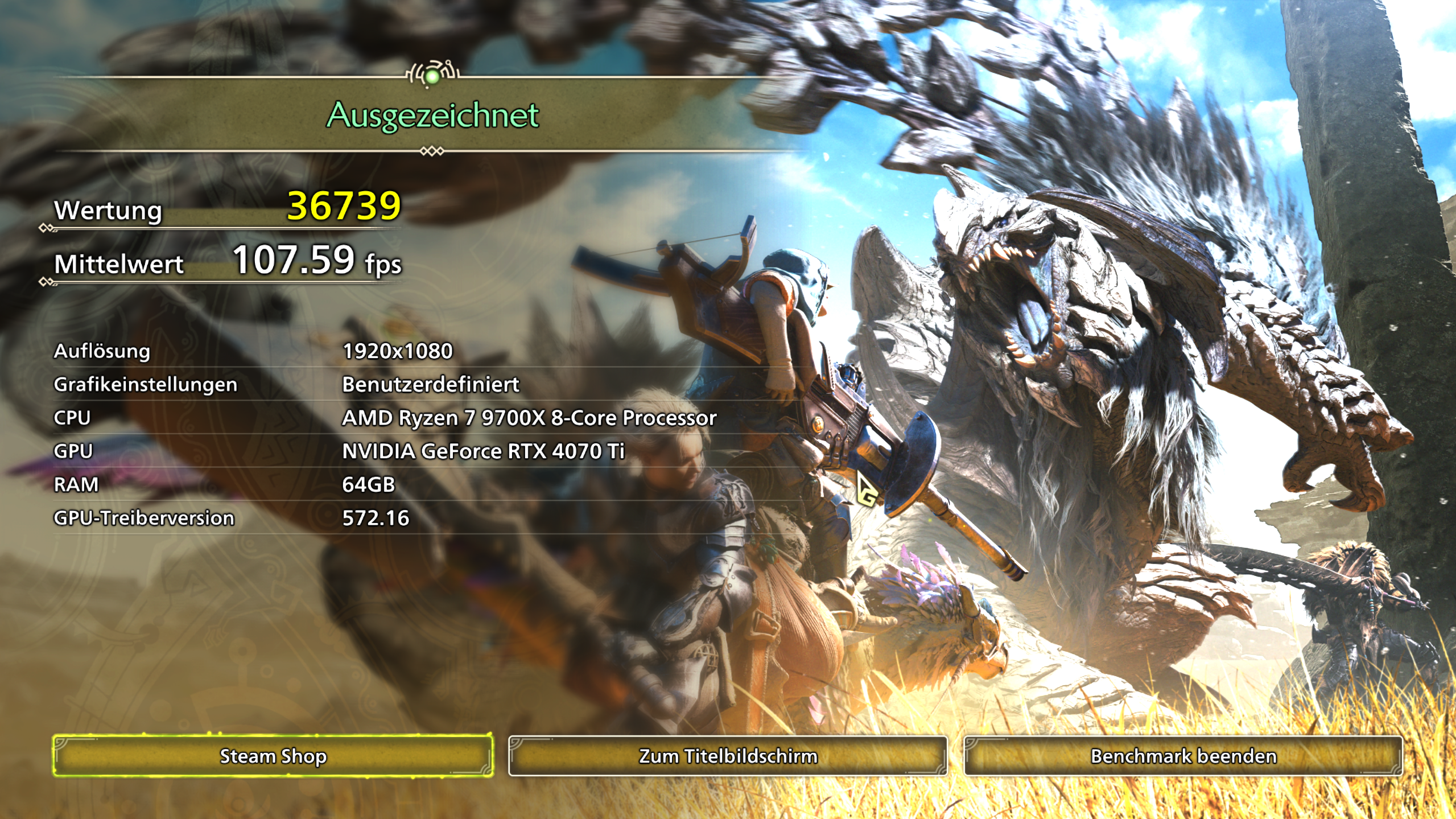

System: RTX 4070 Ti (OC), 9700x (OC)
1.920 × 1.080, „Mittel“, Raytracing „Aus“, Upscaling Nativ – AVG-FPS: 107,59
2.560 × 1.440, „Ultra“, Raytracing „Hoch“, Upscaling Quality – AVG-FPS: 87,2

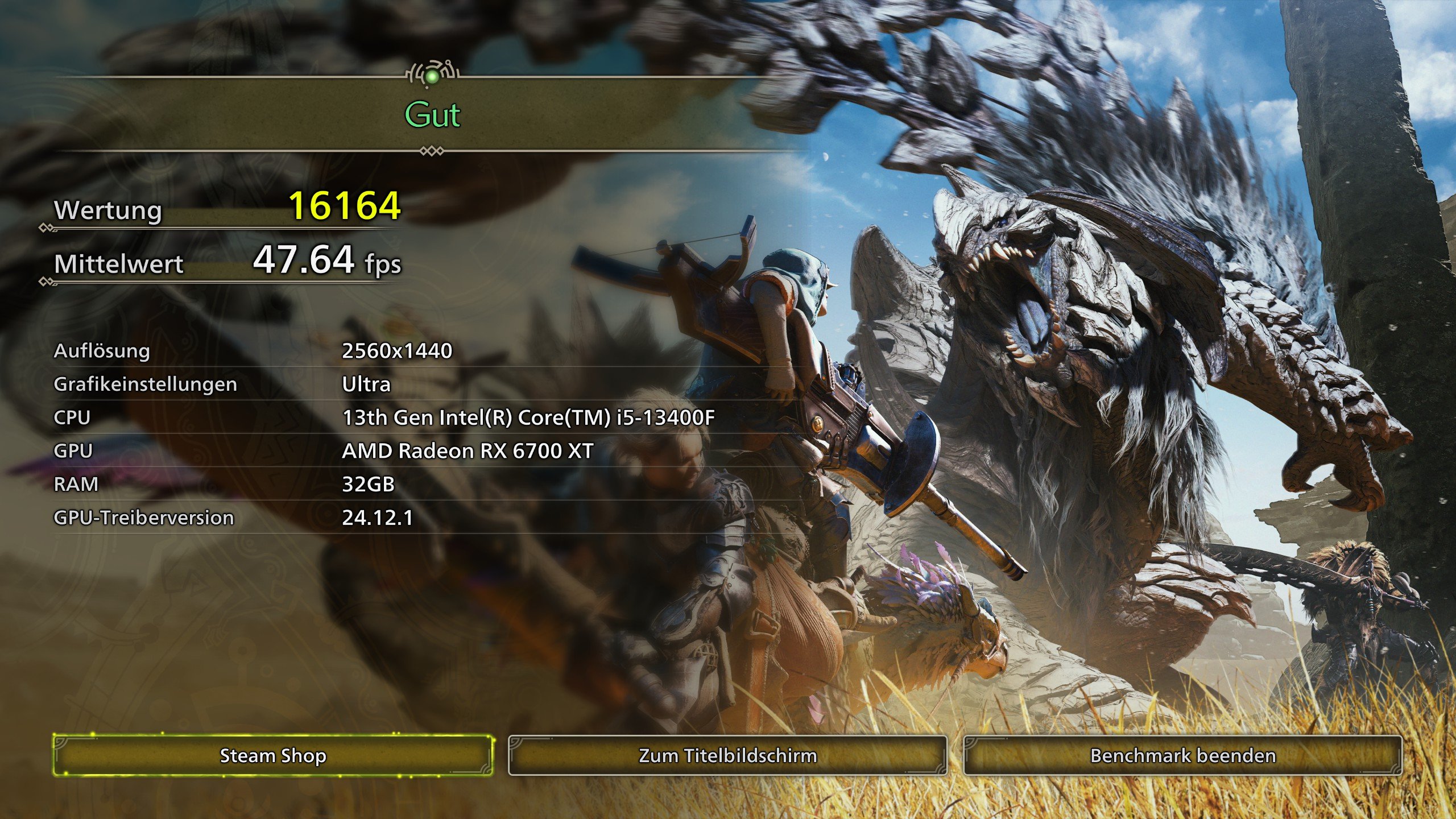

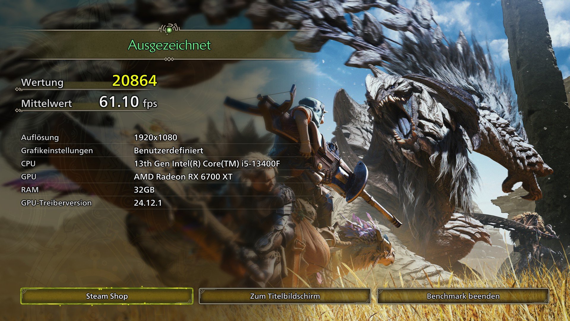

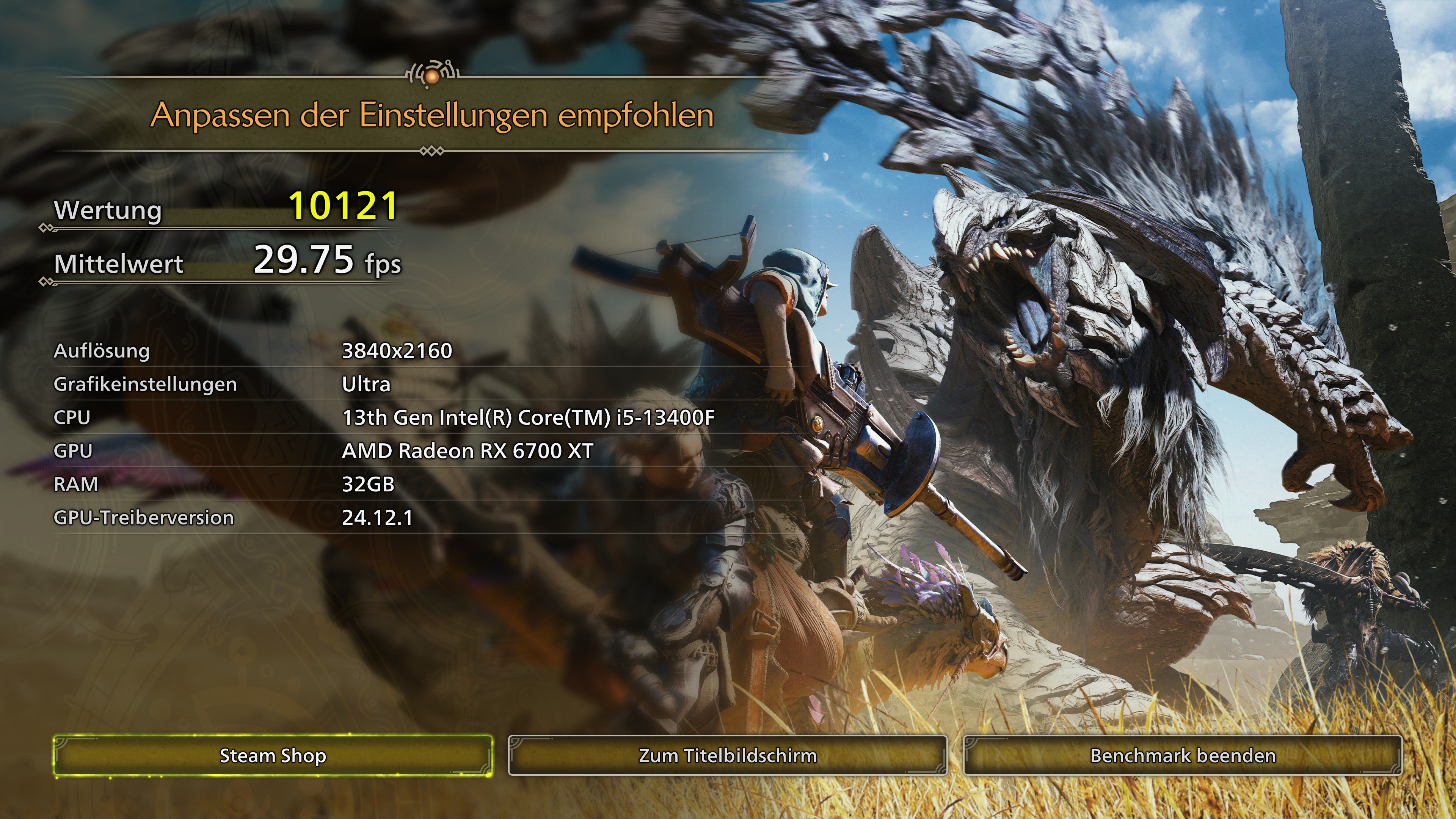

System: RX 6700 XT (UV), I5-13400f
1.920 × 1.080, „Mittel“, Raytracing „Aus“, Upscaling Nativ – AVG-FPS: 61,10
2.560 × 1.440, „Ultra“, Raytracing „Hoch“, Upscaling Quality – AVG-FPS: 47,64
3.840 × 2.160, „Ultra“, Raytracing „Hoch“, Upscaling Quality – AVG-FPS: 29,75

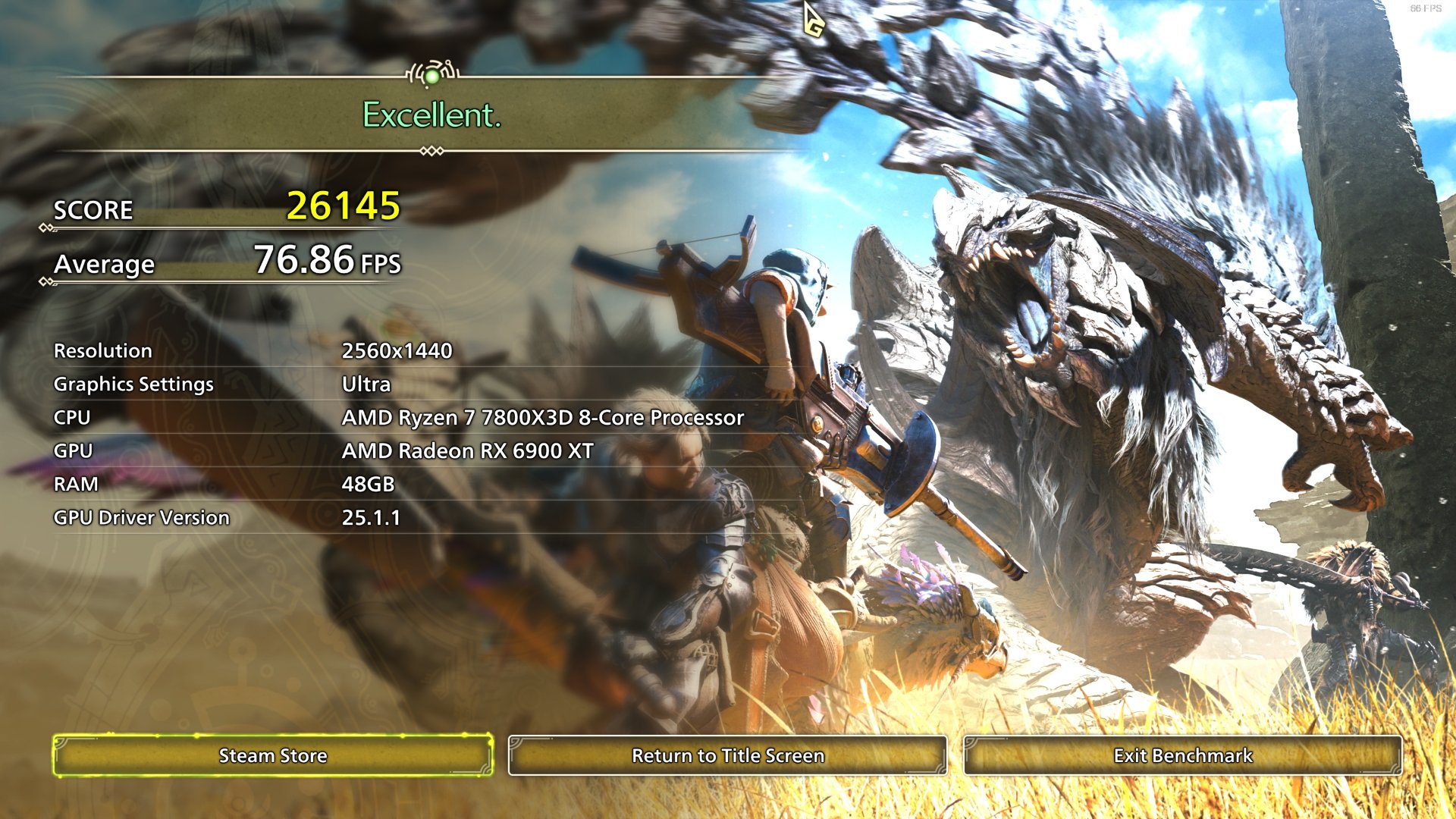

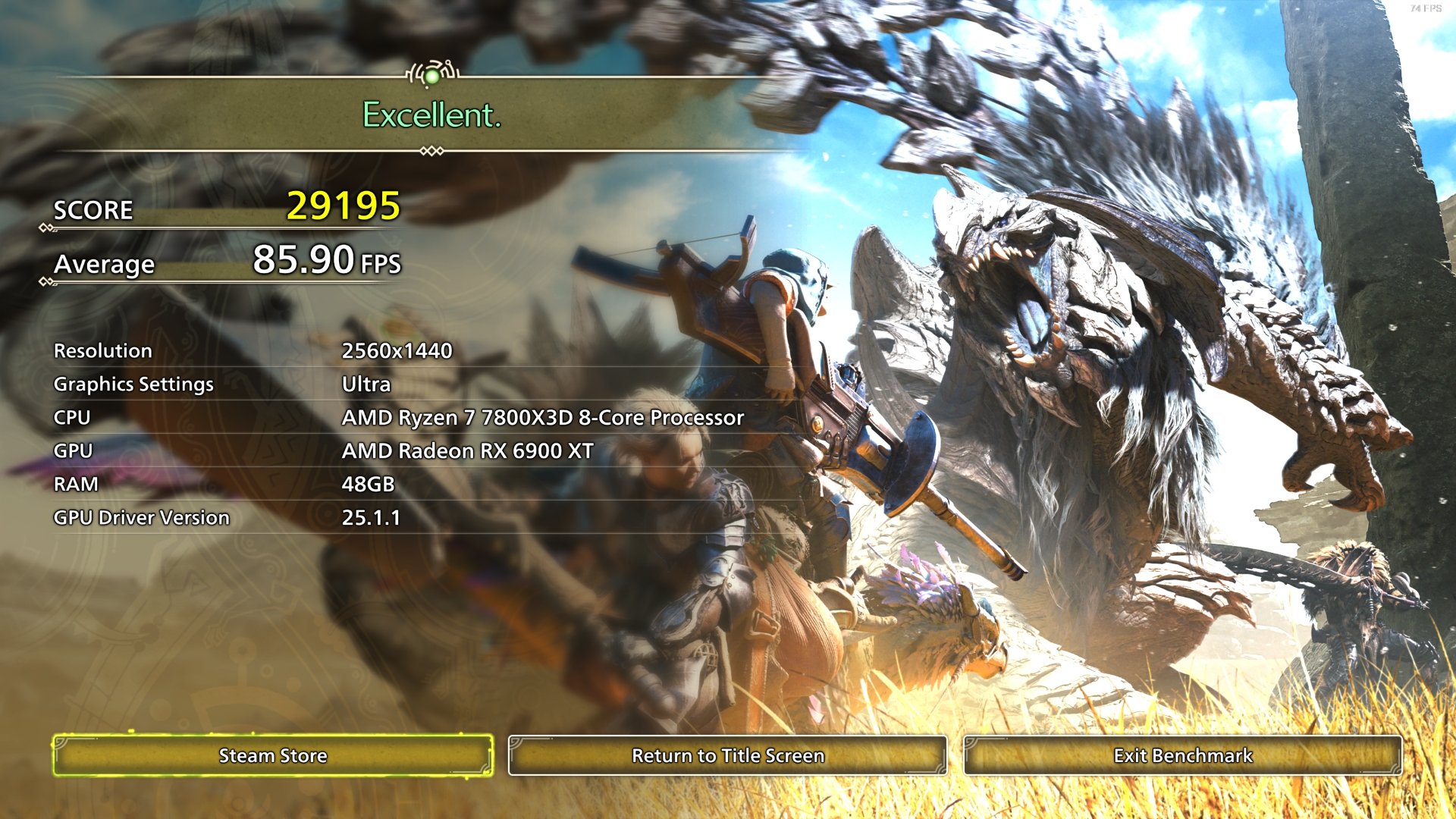

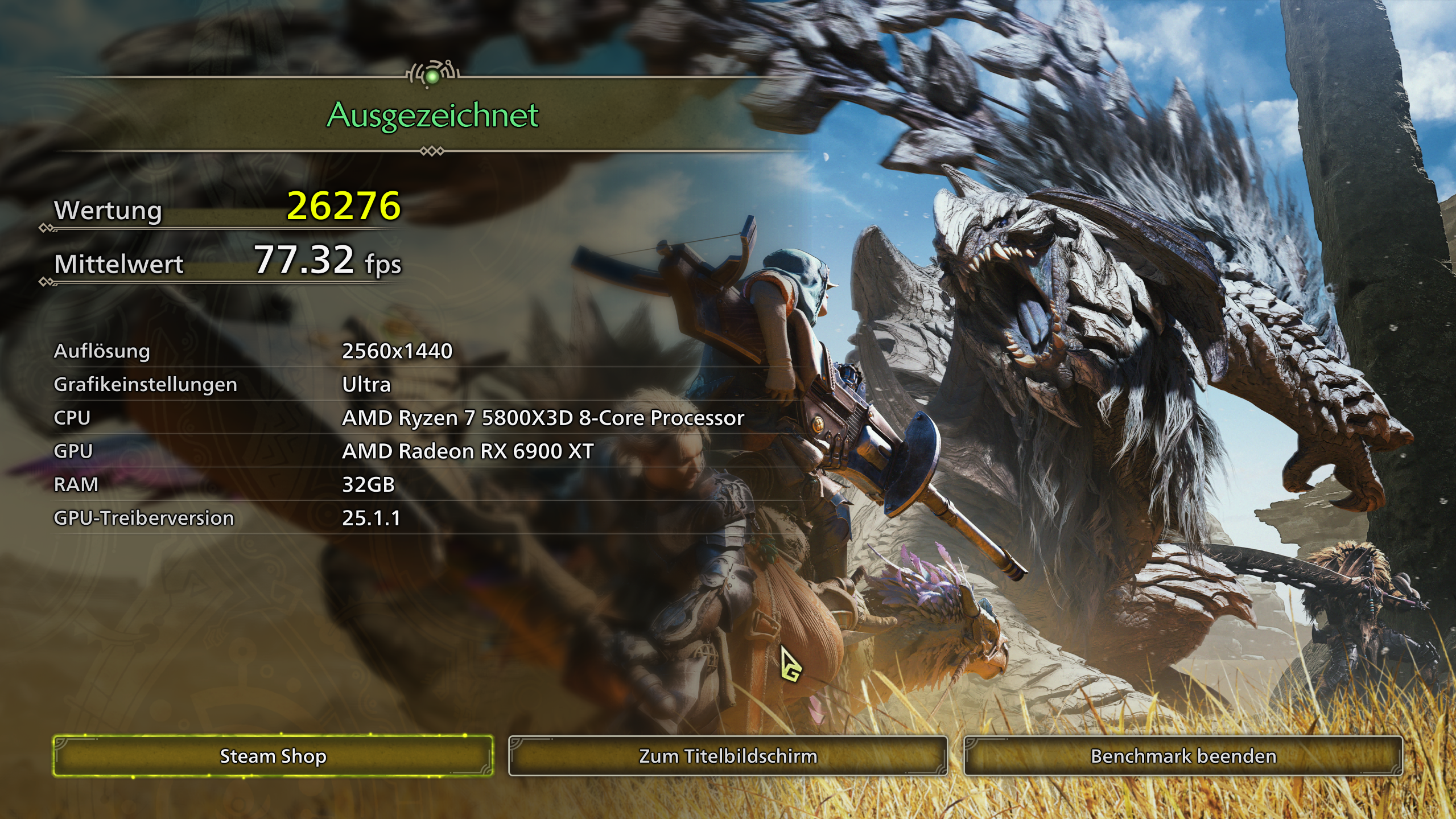

Wedge. schrieb:
Ich bin mir zu 99,9% sicher dass du vergessen hast Raytracing zu aktivieren.
Bild 1: 6900XT mit Raytracing
Bild 2: 6900XT ohne Raytracing
@Vitche bitte beachten
Anhang anzeigen 1580556Anhang anzeigen 1580557
Die Auflösung ist Punkt 1 und Punkt 2 ist dass du FG an hast, was das Ergebnis nicht vergleichbar machen würde.
Oh wie peinlich. Danke fürs drauf Aufmerksam machen. Nach einem Neustart des Benchmarks setzt er bei mir Raytracing wieder auf aus. Hatte ich nicht gemerkt.
Hier mal mein Ergebnis so wie es eigentlich richitg ist:

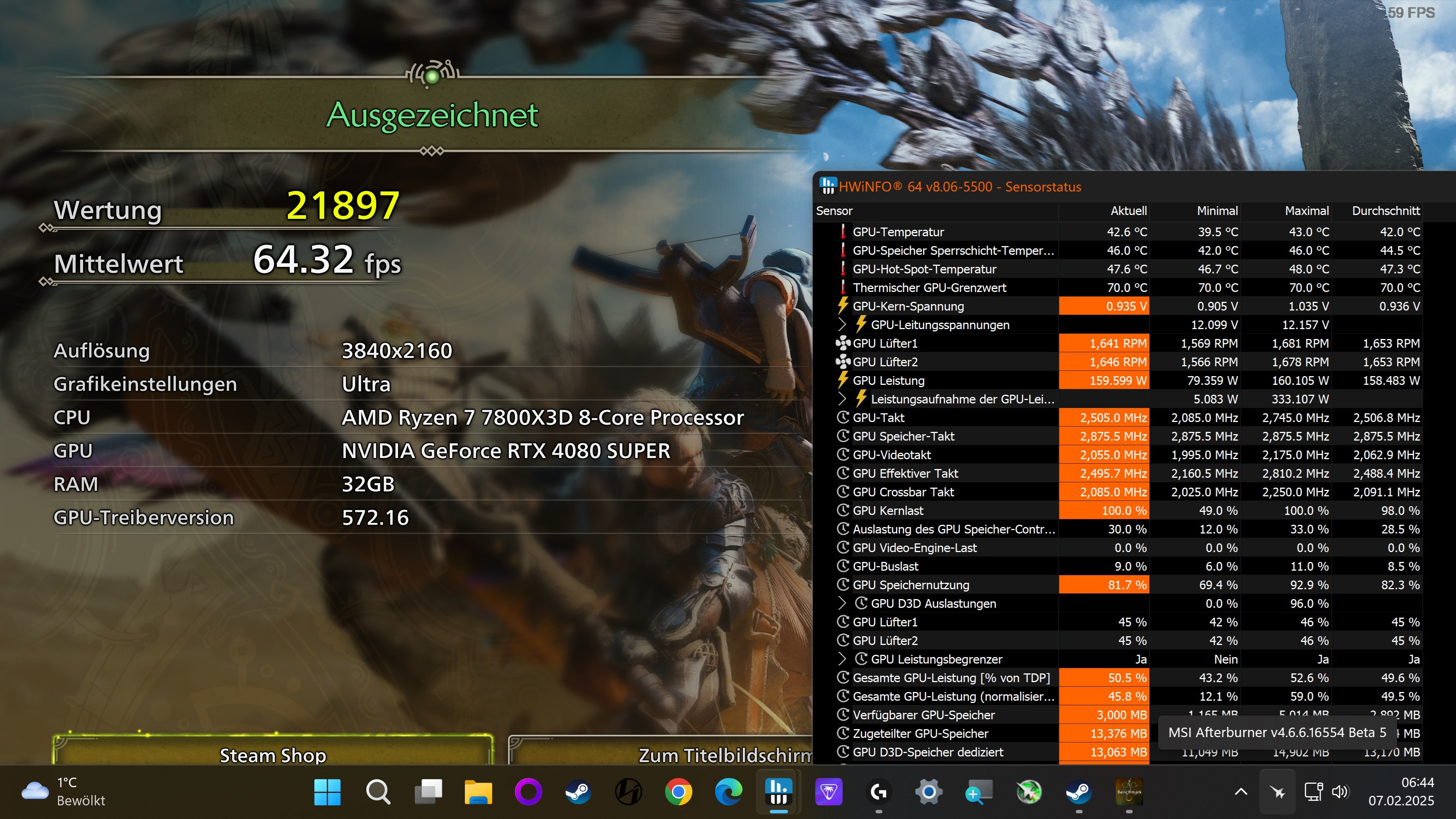

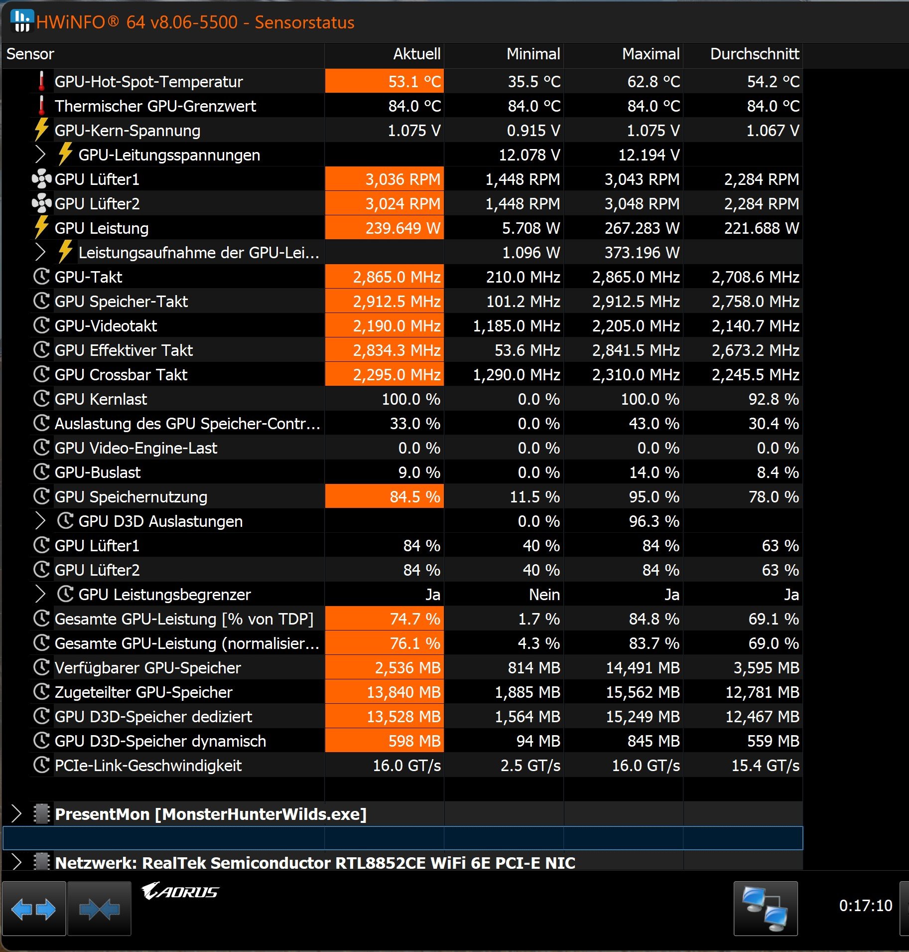

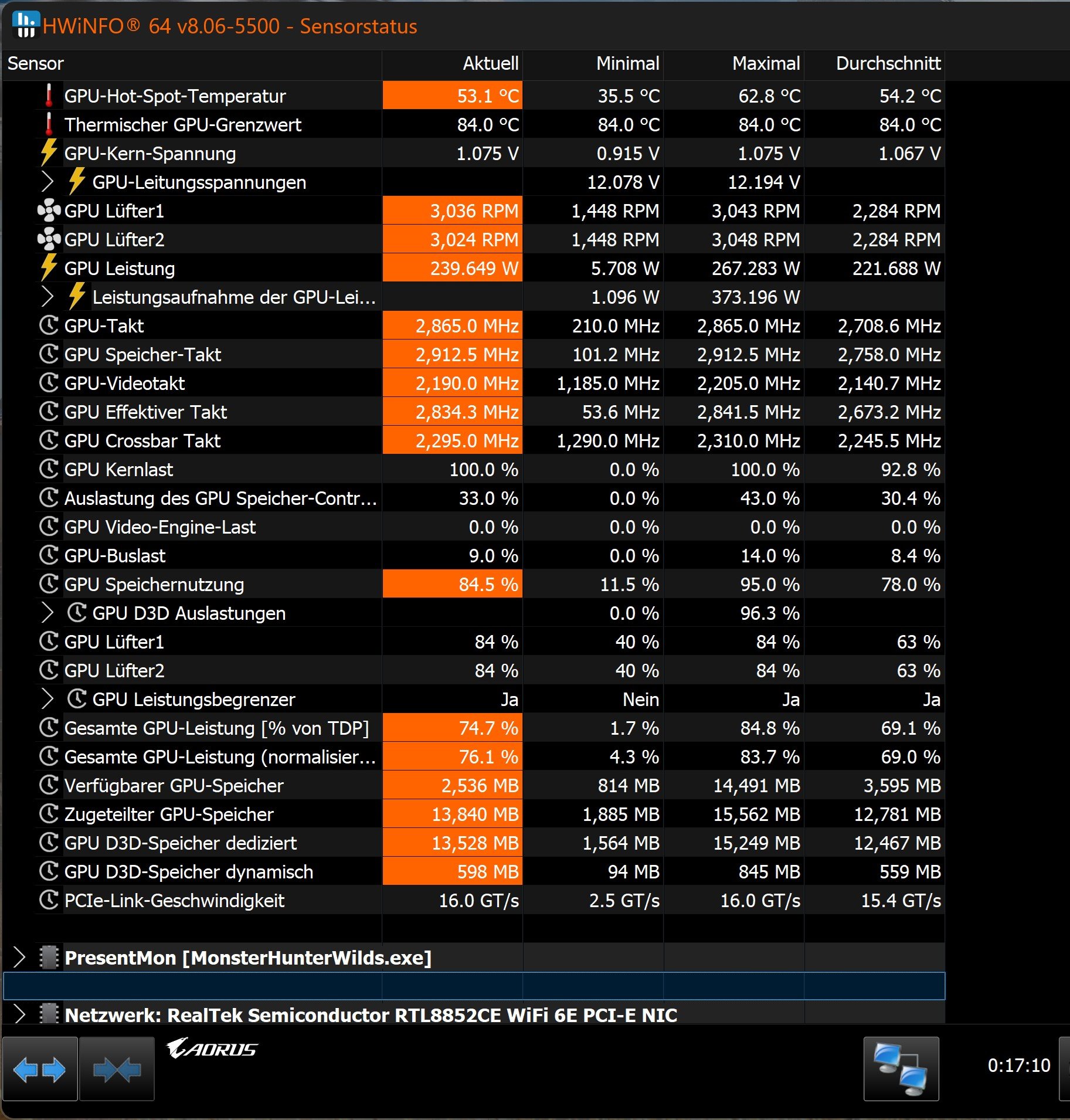

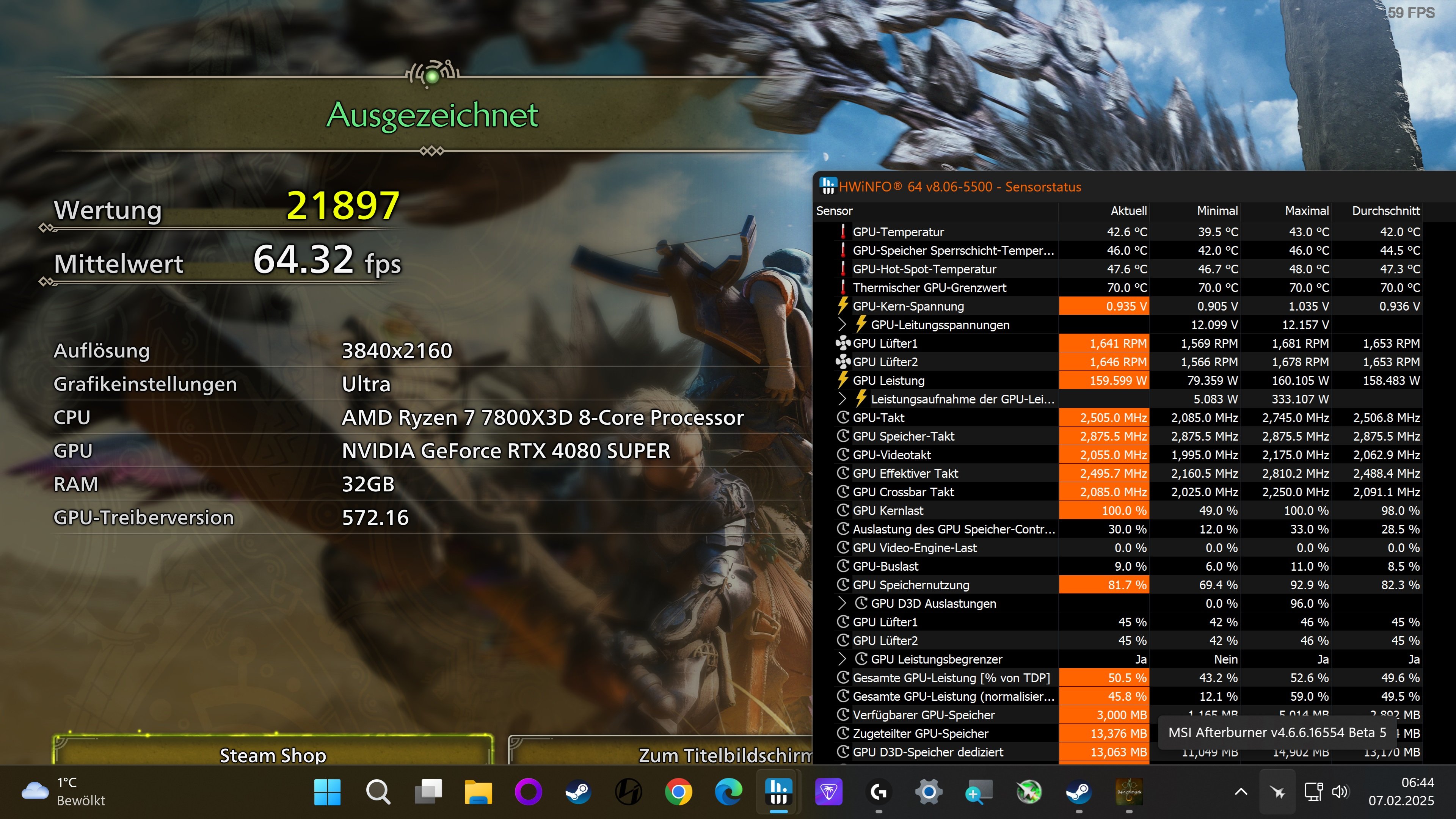

VR 4K etc. schrieb:
Wäre mal interessant was eine undervolted RTX 4080(S) bringt bzw. wenn sie strombegrenzt bei 190W läuft.
Hat jemand Lust dies mal zu testen?
Nicht direkt uv. aber 50% power limit.
100% power limit.
Reaktionen: VR 4K etc.

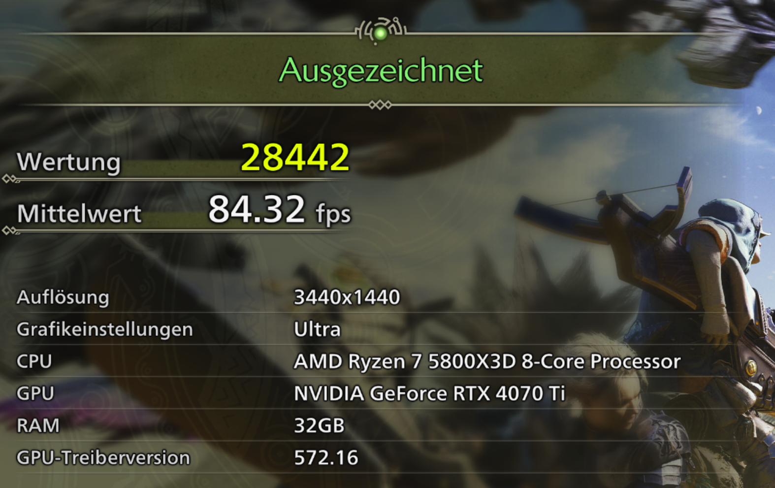

System: RTX 4070 Ti, 5800X3D
3.440 × 1.440, „Ultra“, Raytracing „Hoch“, Upscaling Quality – AVG-FPS: 84,32

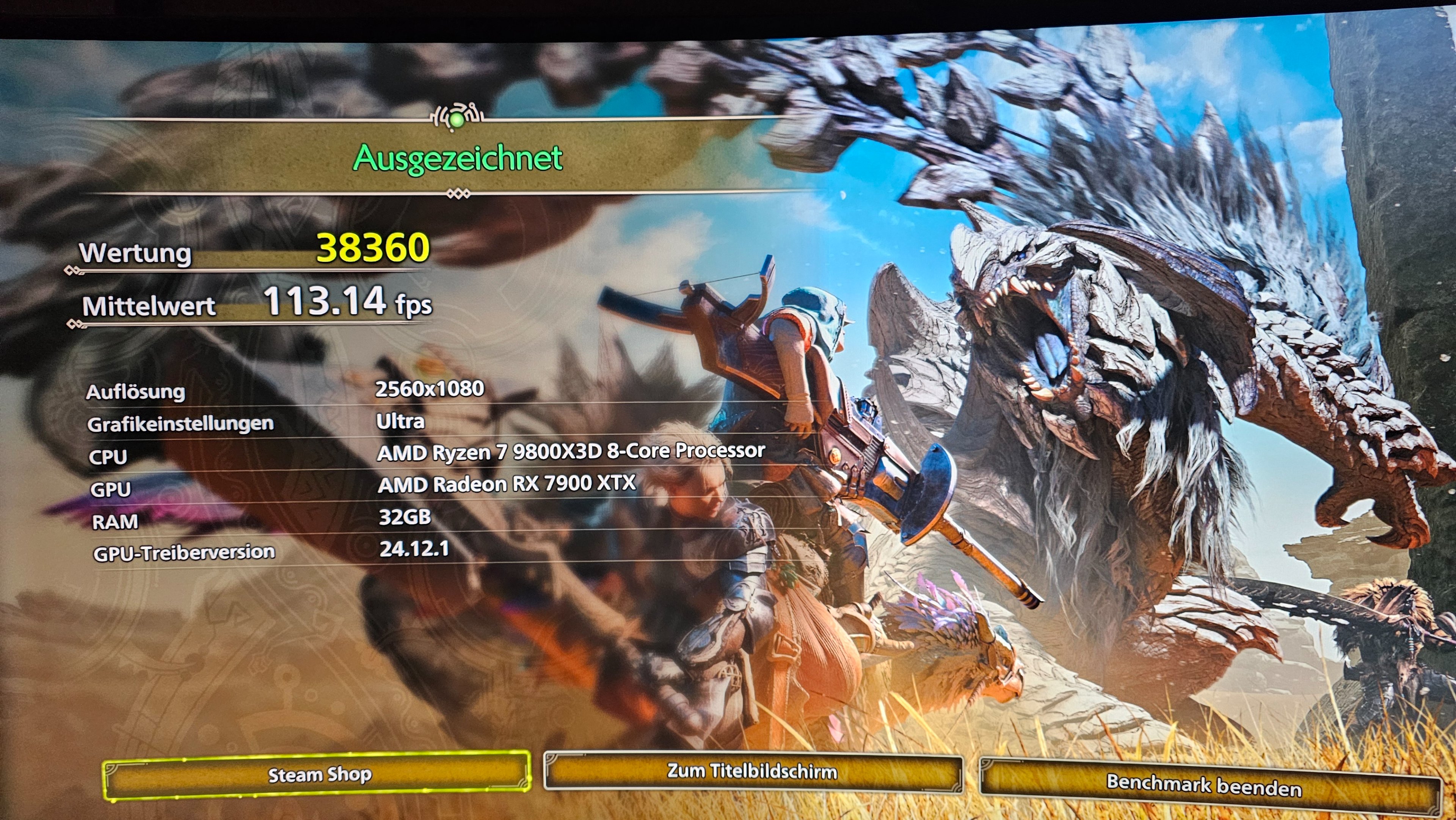

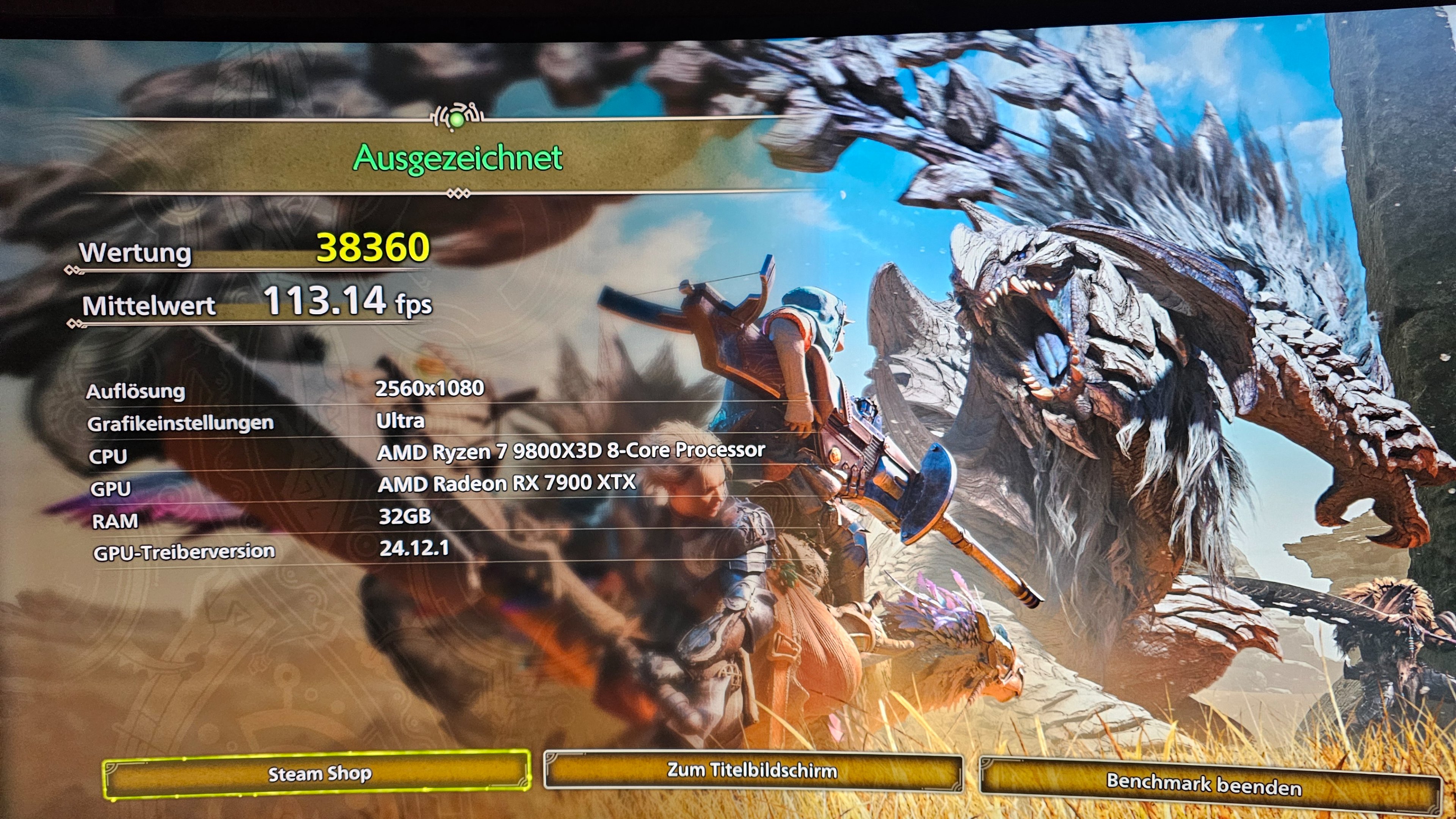

Sapphire 7900XTX Nitro, 9800X3D
2560x1080 Raytracing hoch, Ultra
Wertung 38369
Mittelwert: 113,14

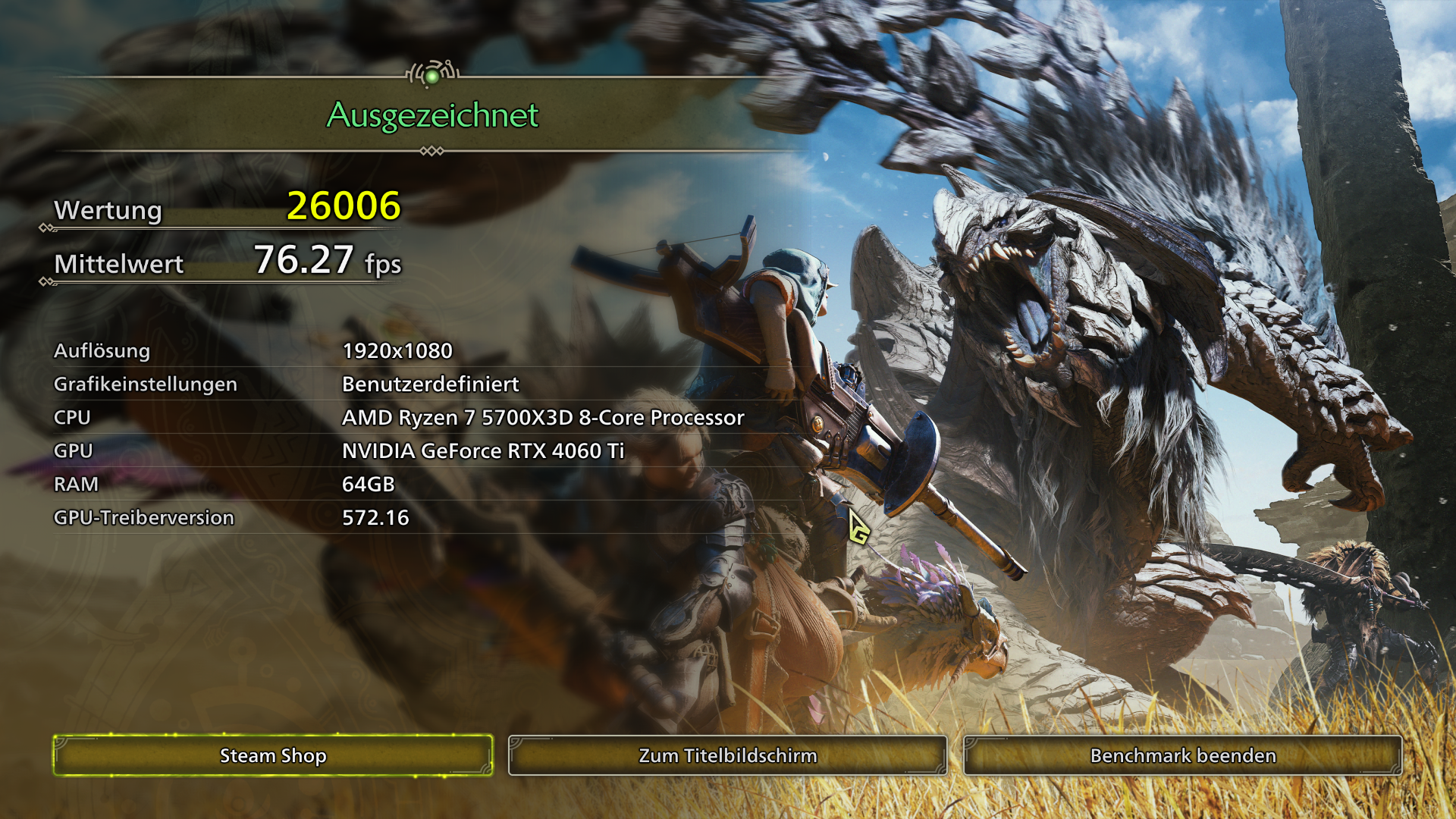

System: RTX 4060 Ti (OC), 5700X3D
1.920 × 1.080, „Mittel“, Raytracing „Aus“, Upscaling Nativ – AVG-FPS: 76,27

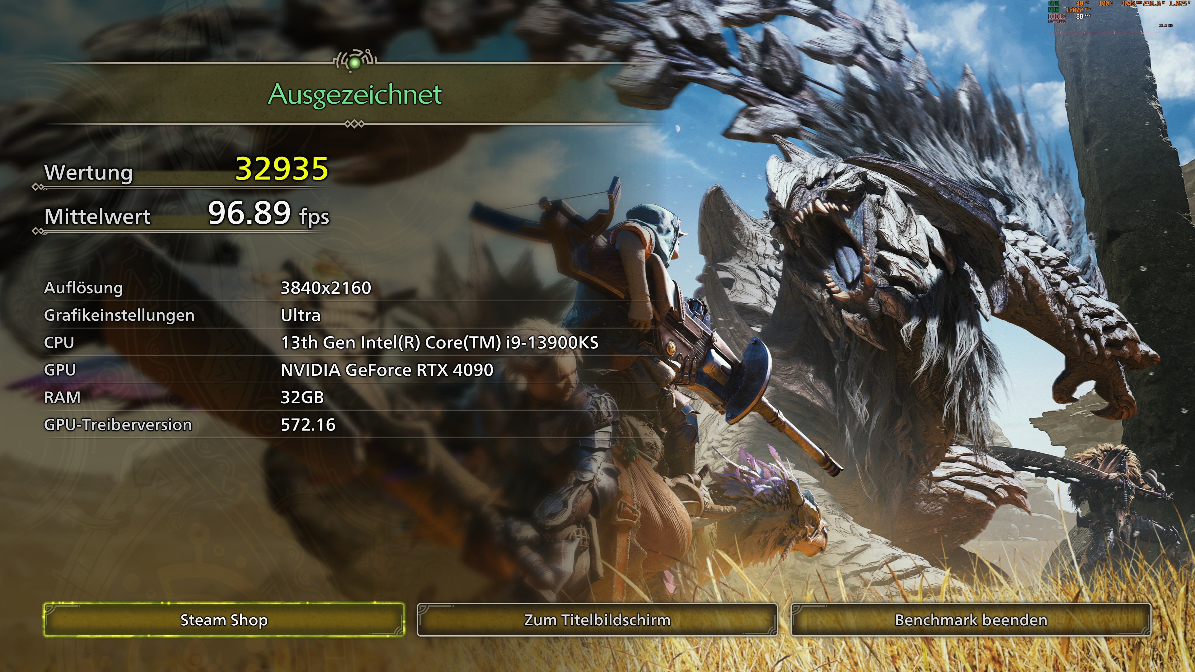

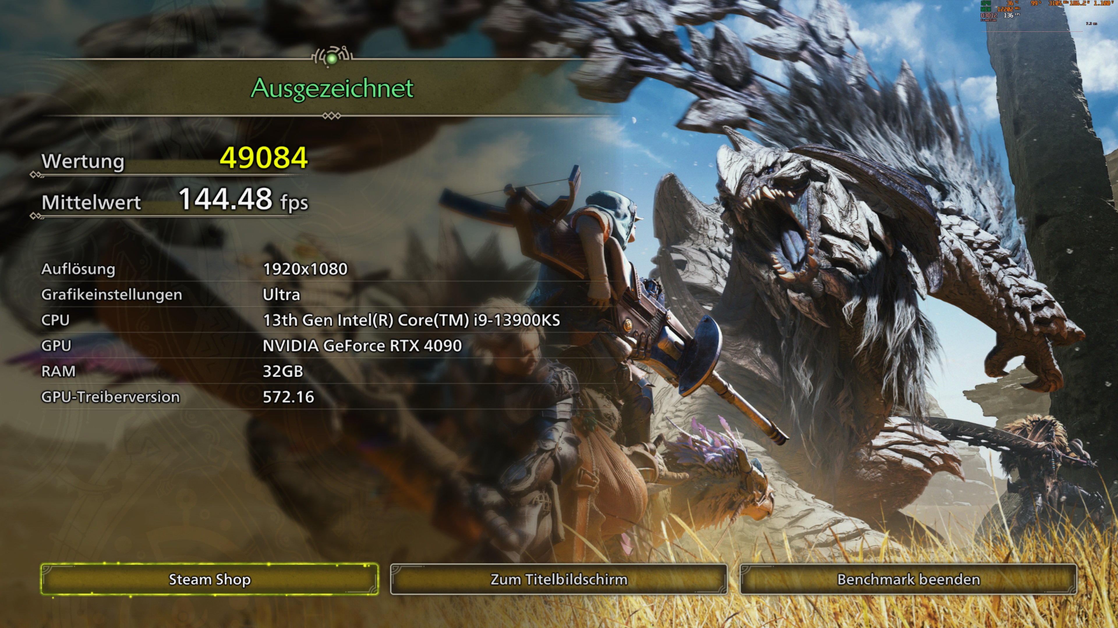

System: 13900ks@6,1ghz 4090@3105mhz
1.920 × 1.080, „Mittel“, Raytracing „Aus“, Upscaling Nativ – AVG-FPS: 144,48
3.840 × 2.160, „Ultra“, Raytracing „Hoch“, Upscaling Quality – AVG-FPS: 96,89
Reaktionen: AtsmPrime und VR 4K etc.

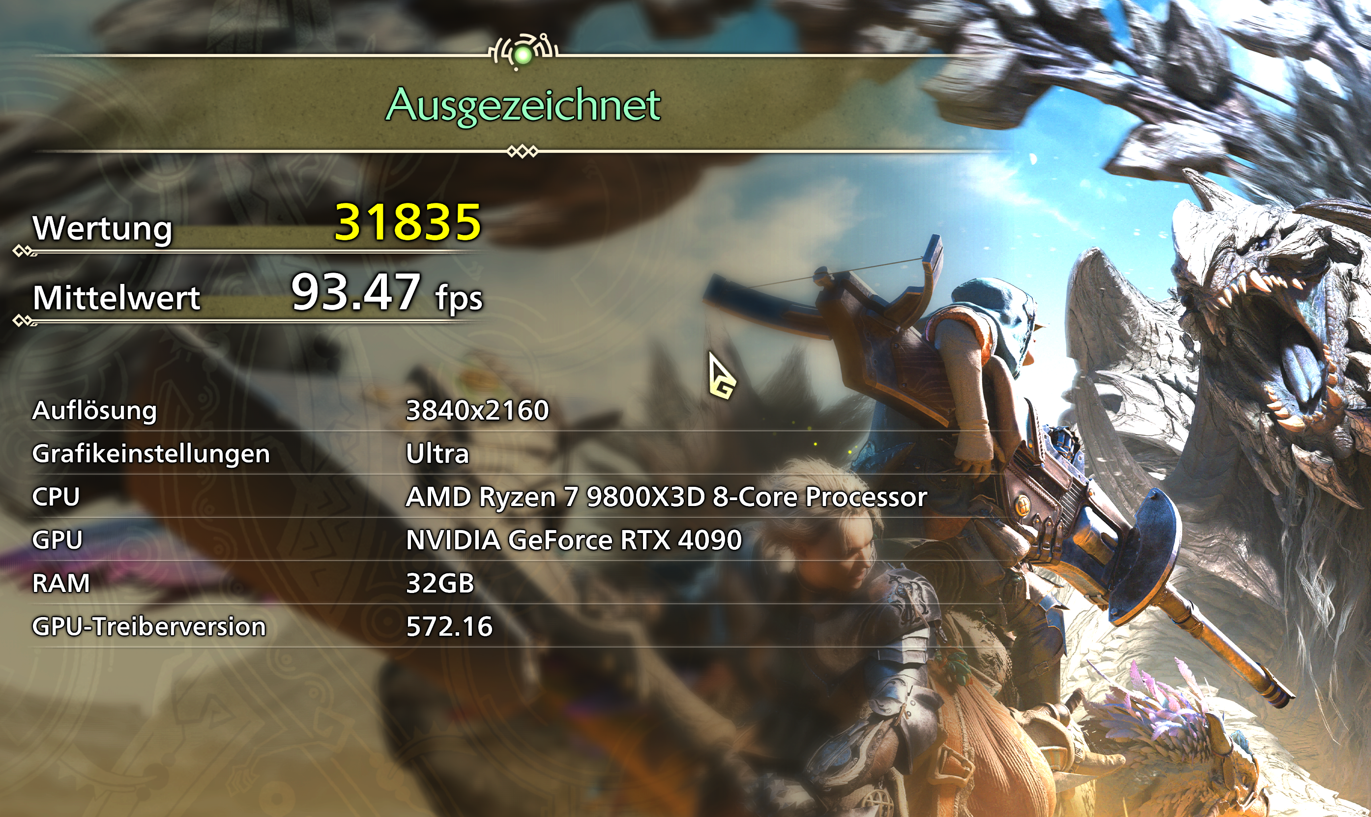

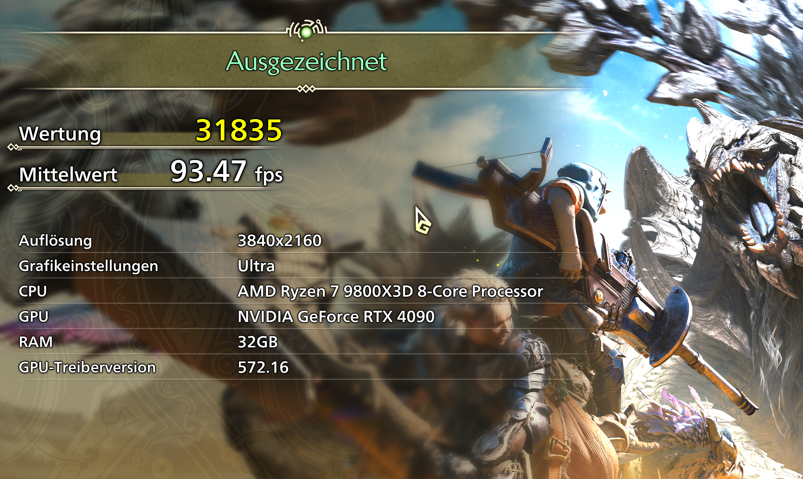

System: RTX 4090, 9800X3D
3.840 × 2.160, „Ultra“, Raytracing „Hoch“, Upscaling Quality – AVG-FPS: 93,47

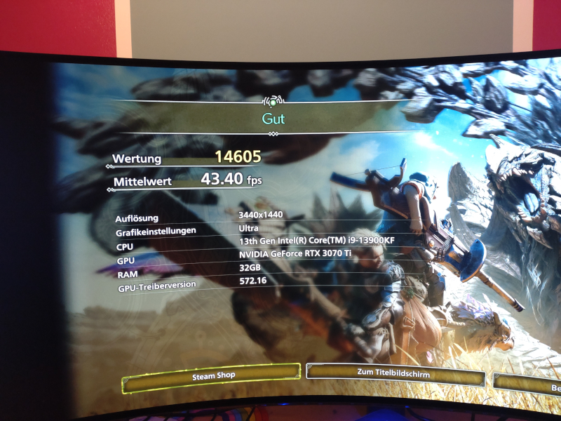

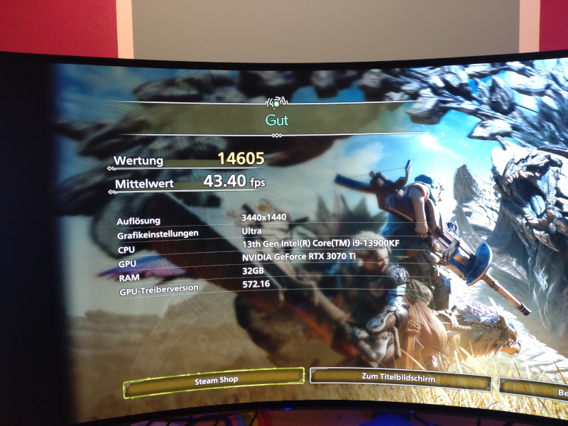

System: RTX 3070 TI, 13900KF
3.440 × 1.440, „Ultra“, Raytracing „Hoch“, Upscaling Quality – AVG-FPS: 43,40
Beim Benchmark wurden manche Texturen nicht in voller Detailtiefe geladen, das lag wahrscheinlich an den begrenzten 8GB VRAM. Am deutlichsten wurde das bei den Felsen im Hintergrund an manchen stellen.
Der Screenshot zeigt das Ergebnis unter Win11. Ich habe auch einen Durchlauf unter Linux gemacht, es lief (ohne Raytracing) aber wahrscheinlich aufgrund der älteren Treiberversion war das Ergebnis nicht sehr berauschend. Daher habe ich den Windows Test eingetragen.
