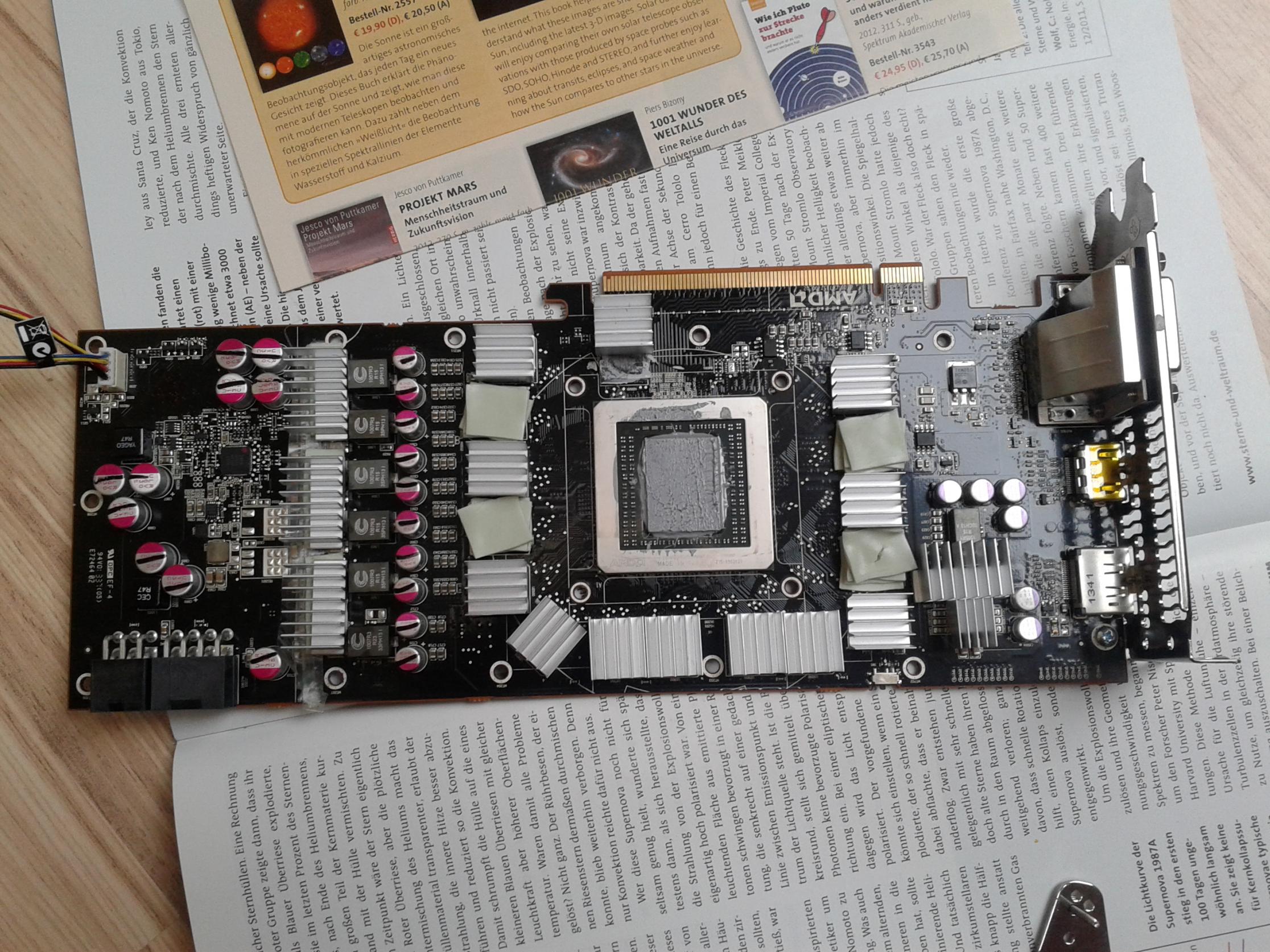

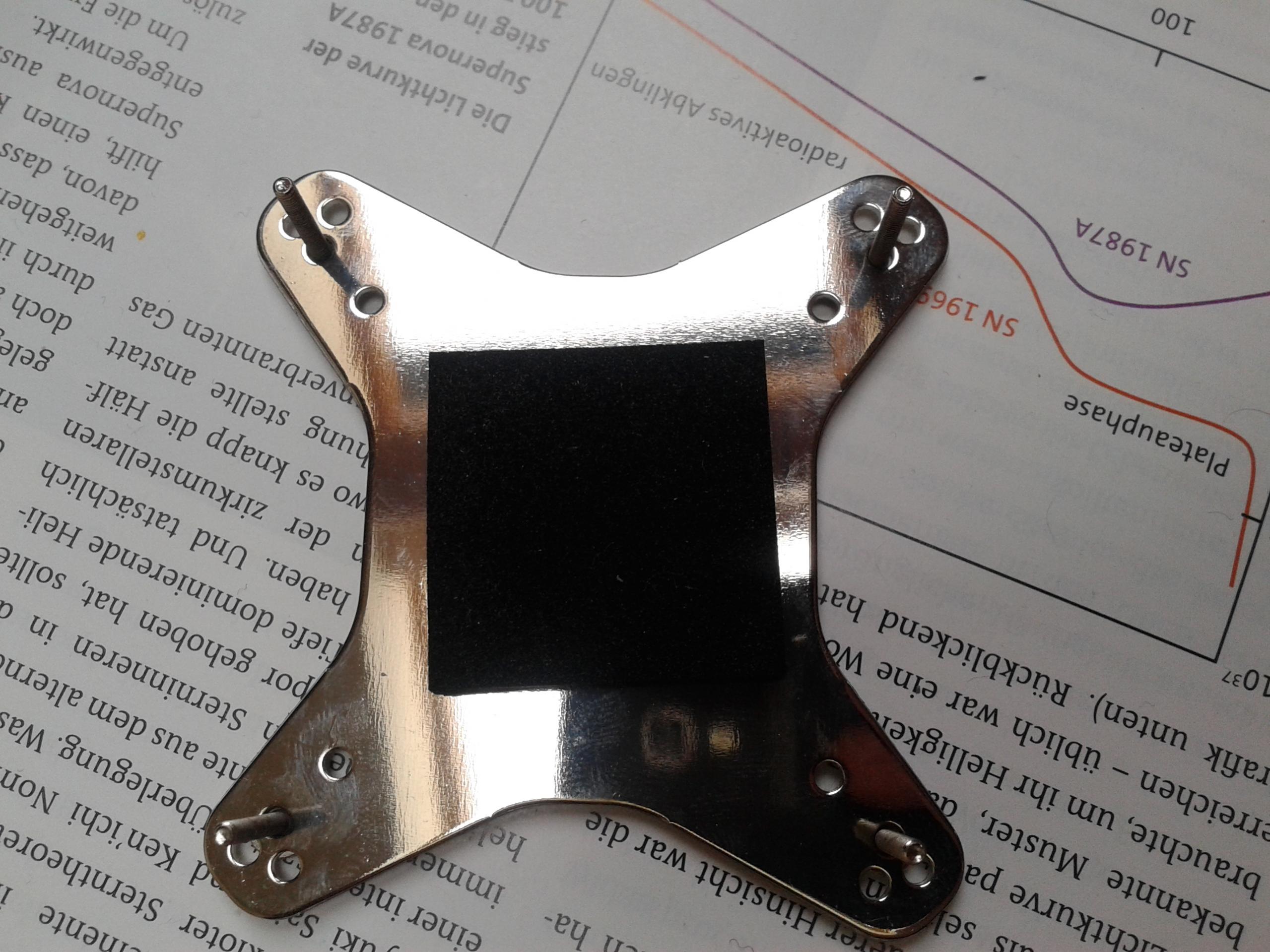

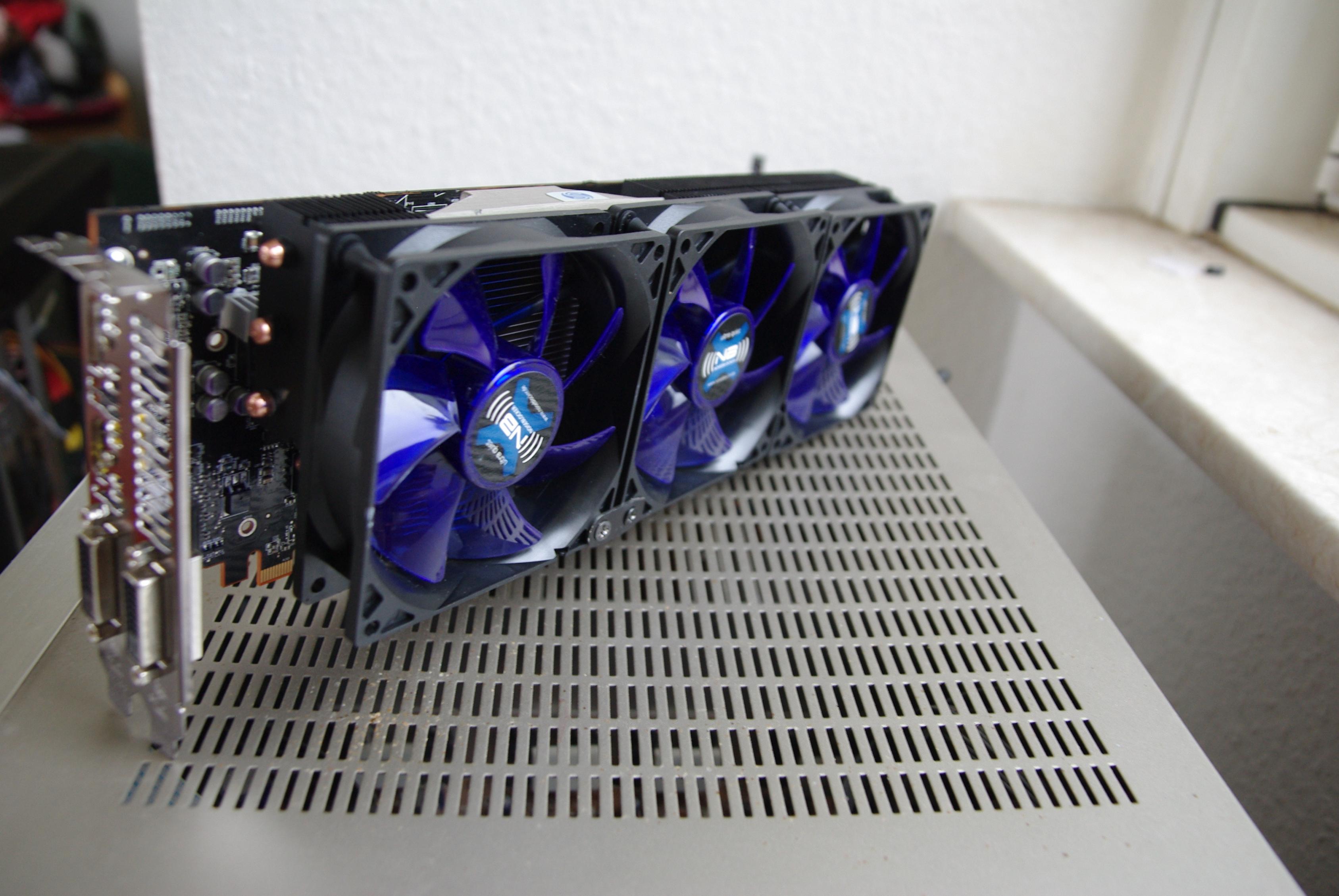

Montage: Der Kühler ist mit Sicherheit zu wenig"angezogen" was der Grund des durchhängens sein sollte. Die Backplate sollte es zumindest ein wenig "verziehen" wenn keine Abstandshalter darunter sind. Dieses "SCHaumstoffkissen" ist mM . nach eh viel zu hoch.Es geht ja nur darum das die BPL keinen Kontakt bekommt mit der Platine. Einfache Gummiunterlegscheiben jeweils bei der Verschraubung (beidseitig) tuen es auch.Die schrauben stehen "innen" weiter ab aber stören nicht.Die Backplate sitzt aber jeweils satt auf auf auf dem Gummi.

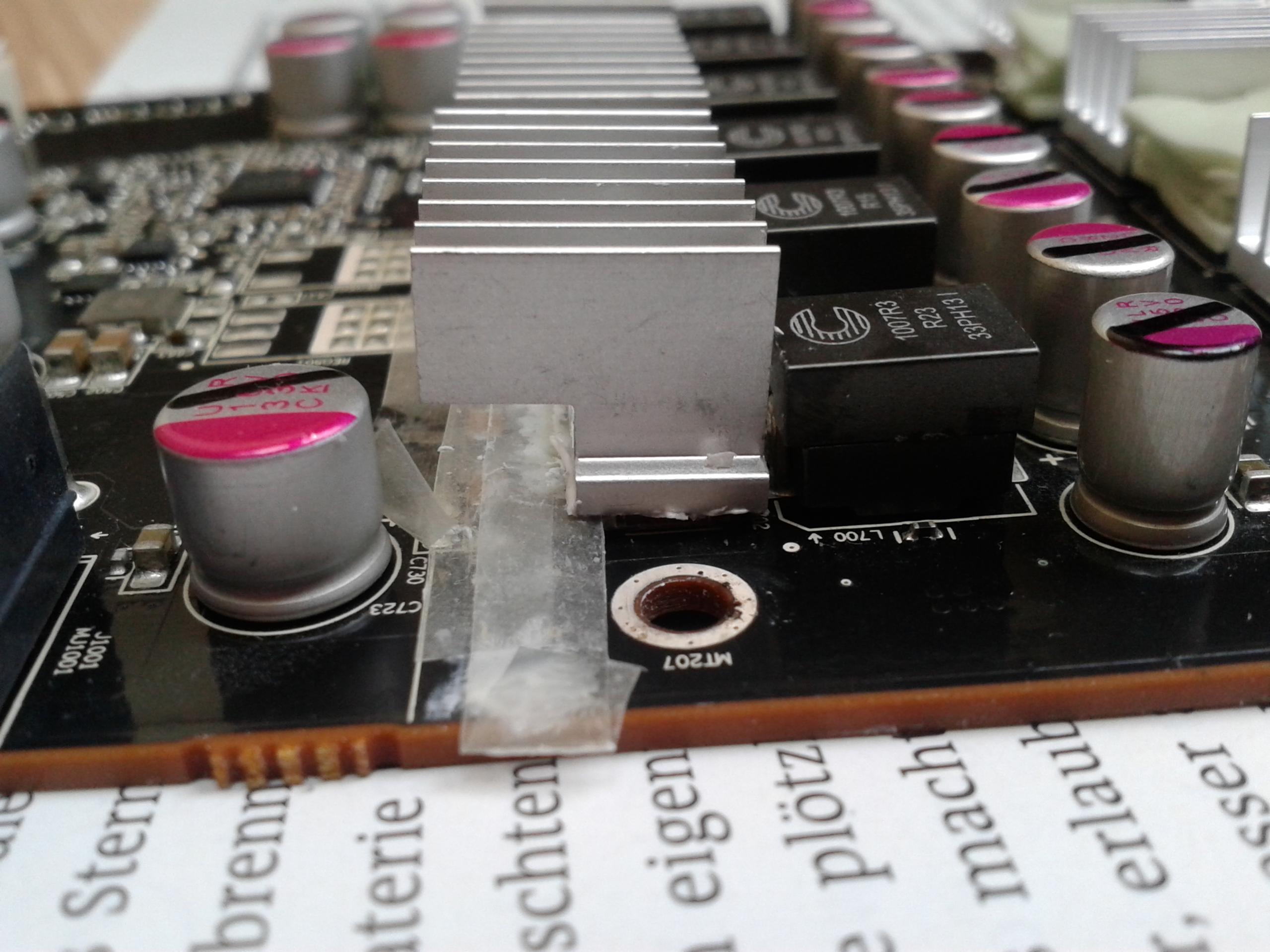

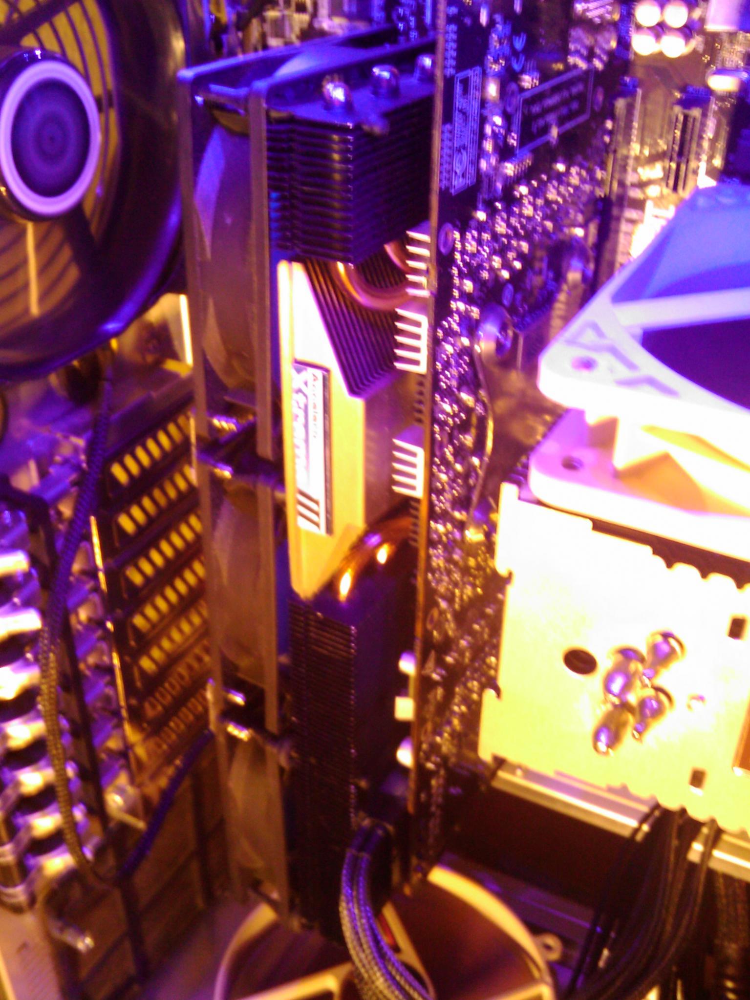

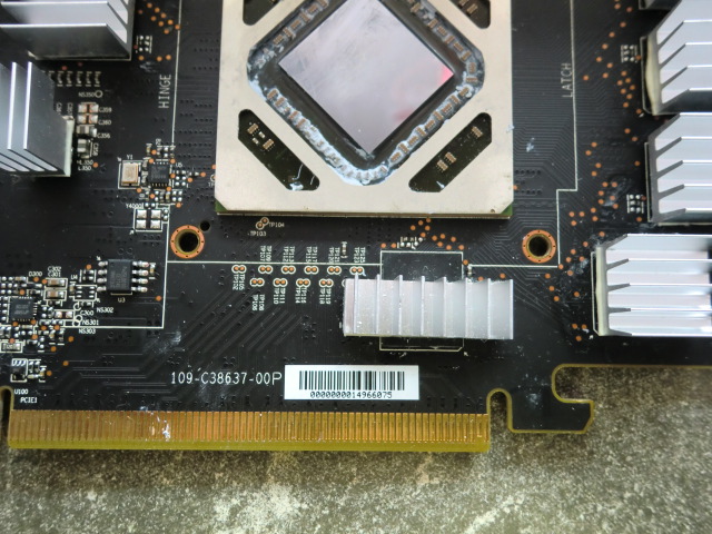

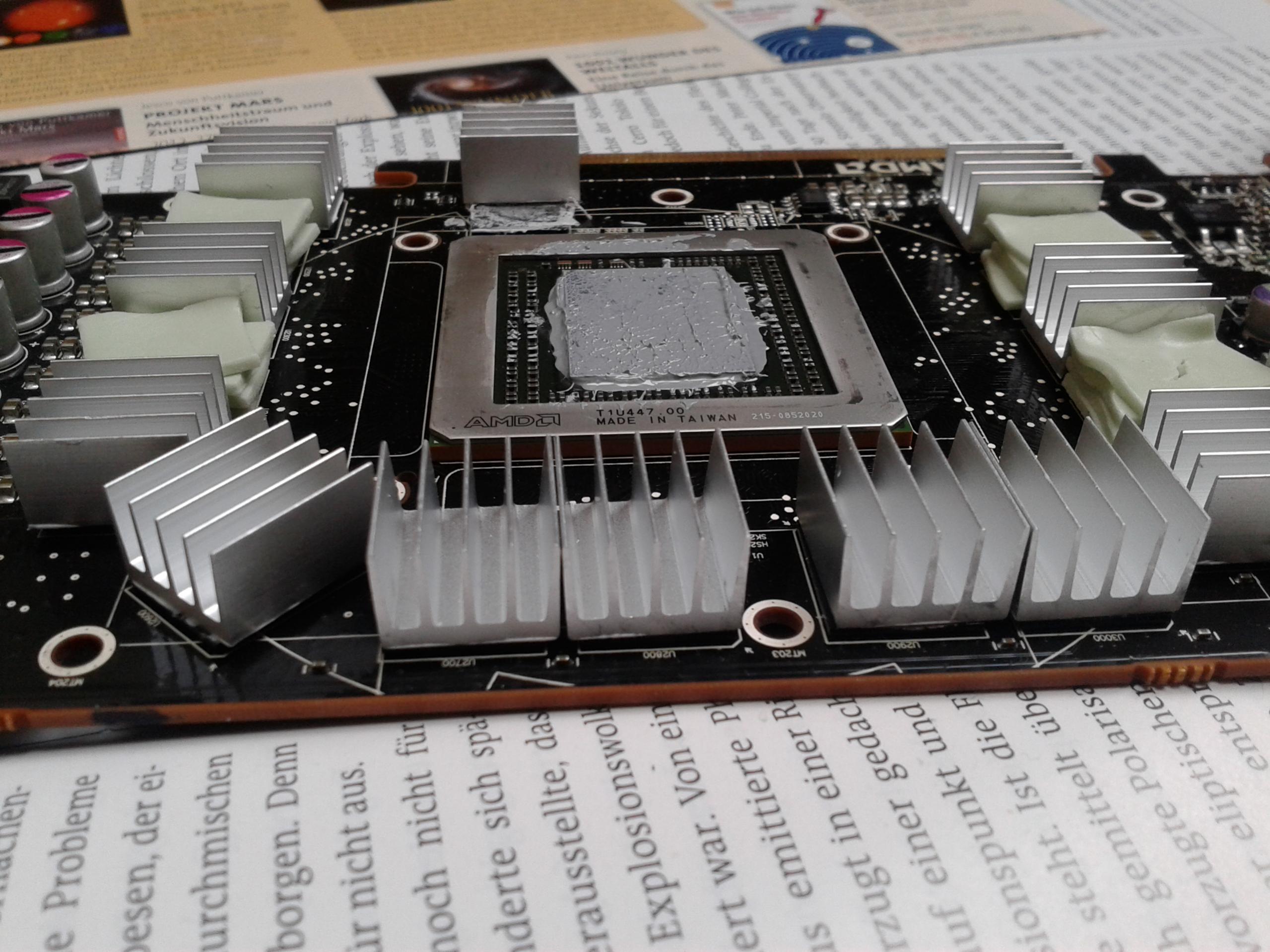

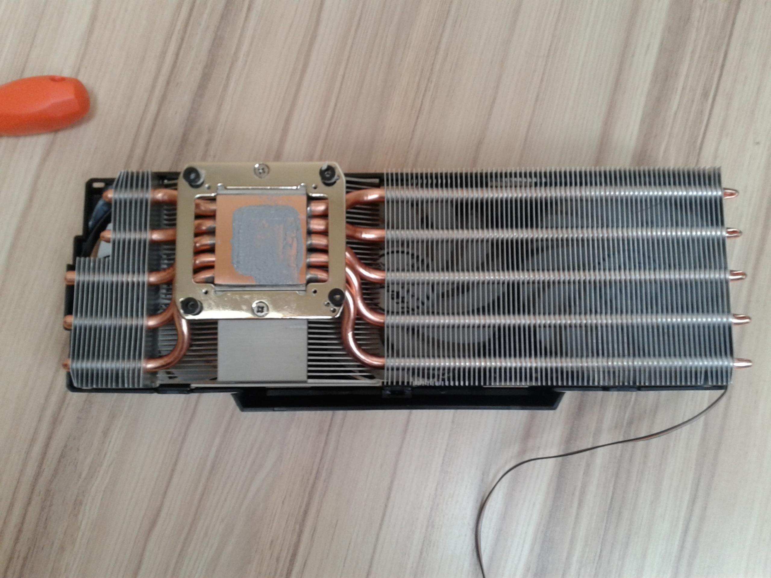

Nicht zu vergessen, dass der Kühlkörper beim TE direkt auf den VRam Kühlern aufliegt. Jedenfalls sieht es bei seinen geposteten Bildern, danach aus. Das sollte und darf eigentlich nicht so sein.
...eine Zwischenfrage, womit hast du die Kühler auf den SpaWas befestigt?????
Wenn du WLKleber verwendet hast, dann ist das das Problem.....warum auch immer,
es wird damit ein Kurzschluß erzeugt..... eigene Erfahrung bei meiner 7970.....
...zum anderen, die Befestigung deines Kühlers ist schon nicht ok......auf der Rückseite
die Platte ist viel zu hoch und sollte sauber an der Platine anliegen.
Wenn du beim unteren VRam auch die Kühler drauf hast, kollidieret er mit dem großen Kühler und
die GPU wird nicht korrekt erreicht. Meine Lösung im Bild...

Mir wird gerade geholfen, vielen Dank für die vielen Antworten.
@Gohrbi: Befestigt sind die mit den Pads, die bei dem Kühler dabei waren und auch dieser Streifen vom Referenz-Kühler. Das habe ich deshalb gemacht, wil die Isolierstreifen für die Teile neben den Wandlerkühlern nicht sauber gehalten haben und ich mich genötigt sah, eine andere Möglichkeit der Isolation zu nutzen. Auf diesen sind auch die Metallkühler drauf, auf den Pads.
Den Kühler werde ich korrekt befestigen + der Kühler sitzt richtig, beim unteren RAM habe ich schlichtweg den Metallkörper etwas verschoben, damit der Kühler Platz findet. (Wie gesagt, er passt genau.)

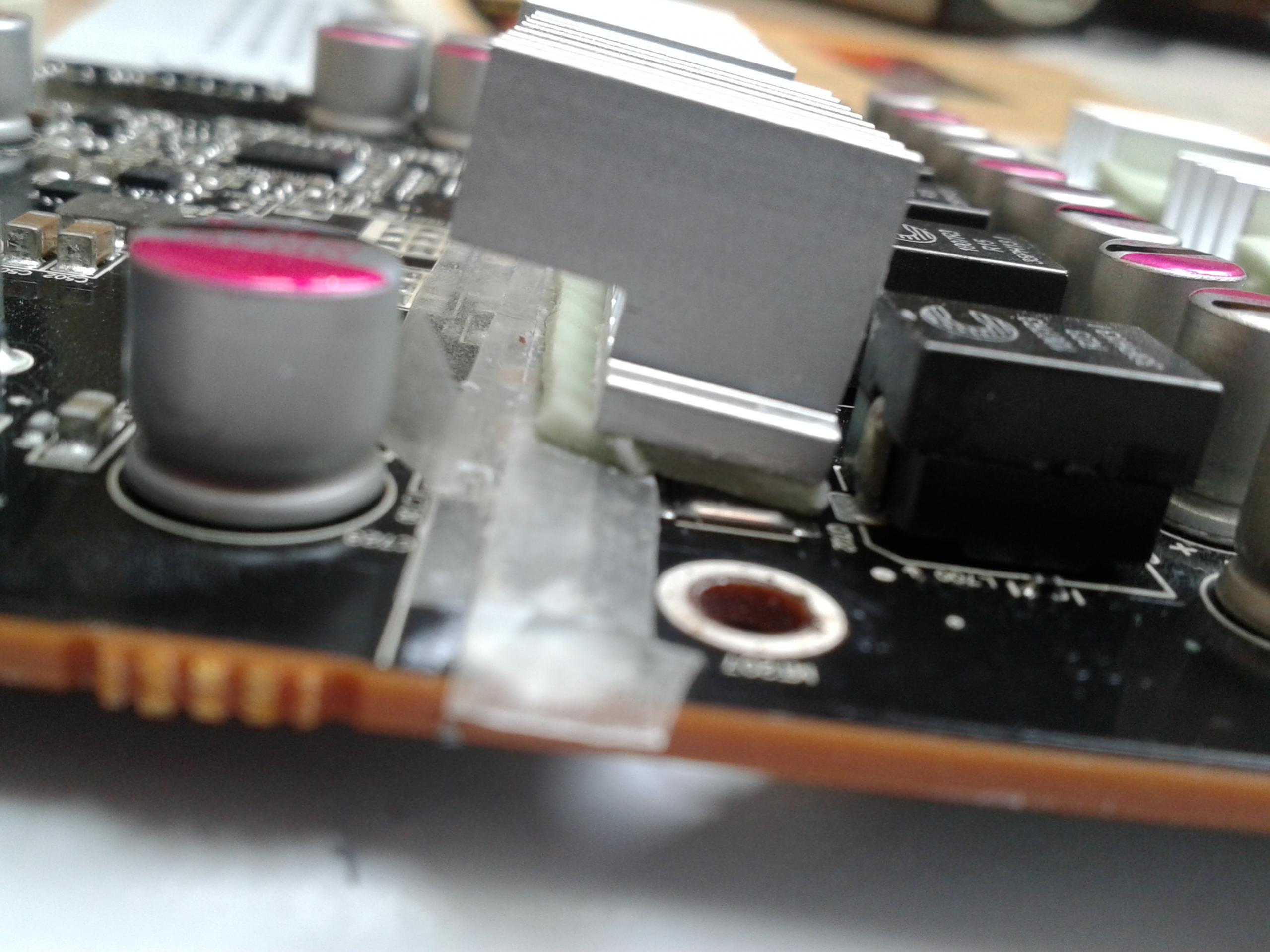

Hier nochmals Bilder der Konstruktion, wie ich sie zusammenbauen werde.

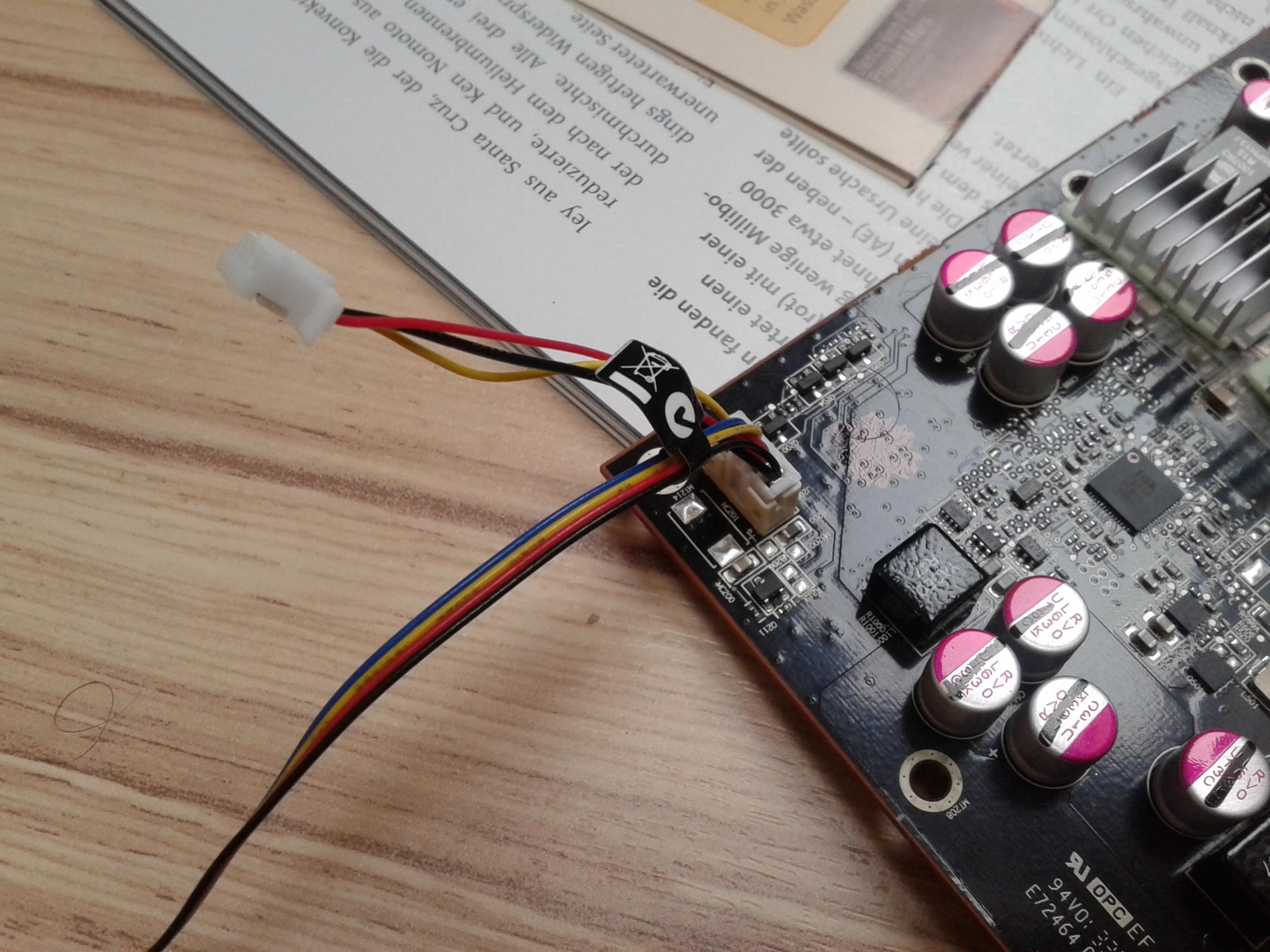

Ist es eigentlich normal, dass das Stromkabel des Accelero zwei Enden hat und nur eines davon eingesteckt wird?
Und was soll ich tun, wenn der PC hochfährt, aber die Lüfter nicht rotieren?

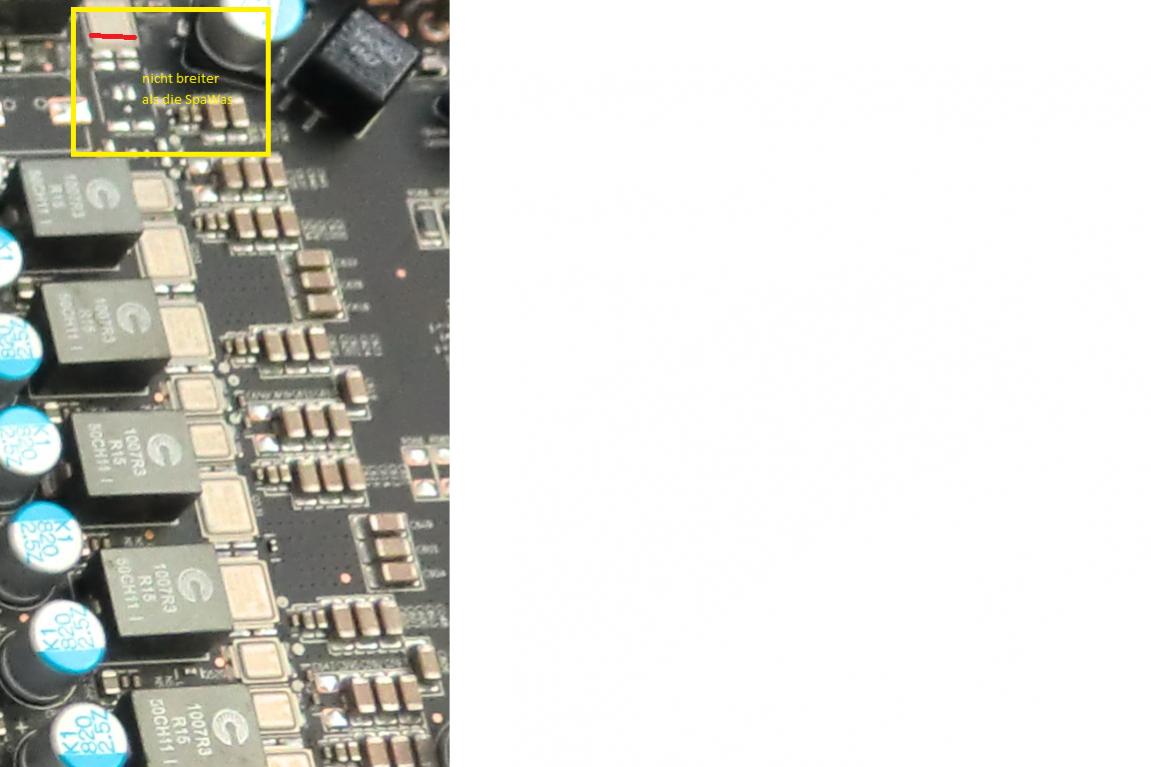

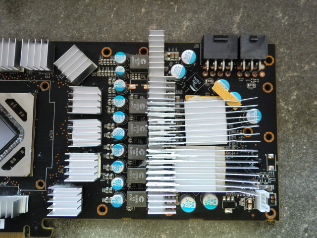

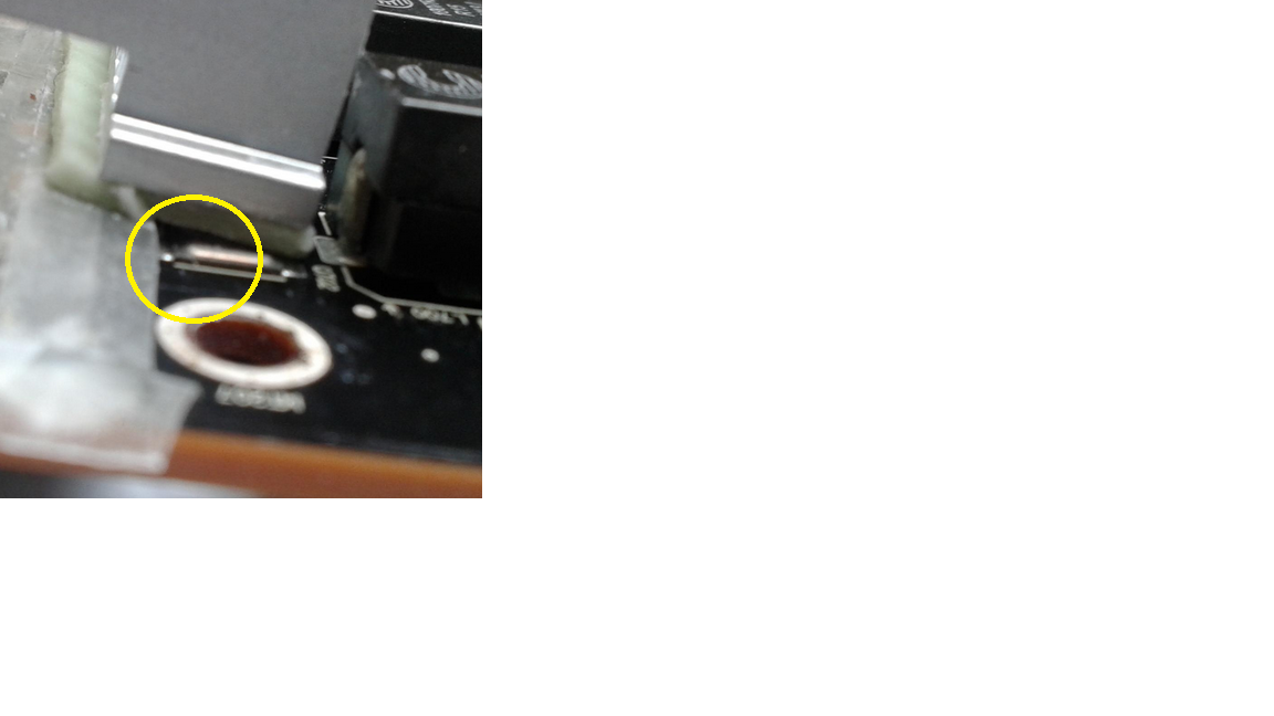

....Achtung, dein letztes Bild zeigt, dass die Kühler auf den SpaWas nicht vollständig aufliegen....das gibt Probleme. Die Kühler der SpaWas zu breit? Auf alle Fälle schräg und Ärger programmiert, weil die richtig heiß werden. Nicht breiter als hier gezeigt (rote Linie) sonst liegen sie woanders auf und behindern.
..bei mir habe ich die Fläche vergrößert und nach unten mit Folie gesichert, von wegen Kurzschluß.
...was machen die Pads auf den VRam?
... das mit dem Kabel ist normal... wegen Kompatibilität mit Karten.

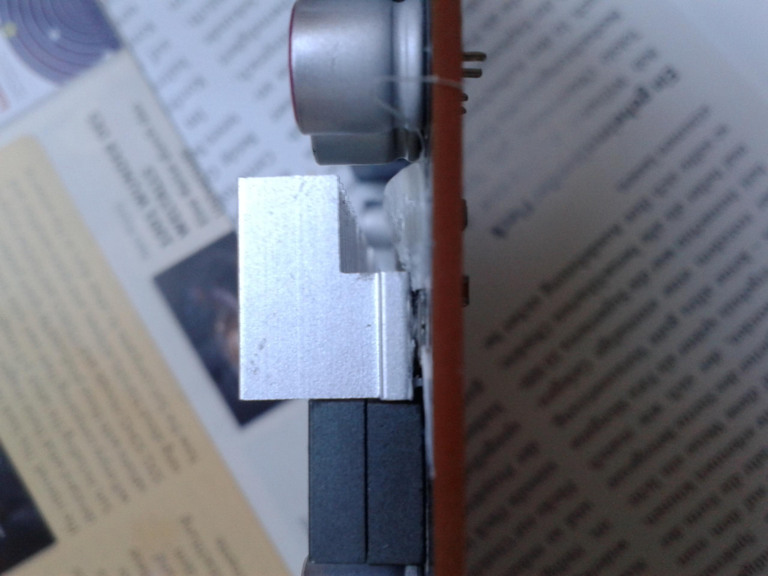

So besser?
Die Pads habe ich da drauf getan, weil ich die VRAMs nicht vollständig ohne Kühlung lassen wollte... die Pads sind vom Ref-Kühler, also sollten sie ihre Arbeit zmd grundlegend verrichten.
Fläche hinzufügen ist im Übrigen schwer, weil die anderen Teile enger aneinander liegen. Wenn, dann würde ich einfach die Lüfterzahl hochdrehen. Auf 40% soll es ausreichen, soweit ich weiß.

Die Passivkühler liegen immer noch schräg auf. Notfalls mit Bügelsäge und Feile bearbeiten. Die Spannungswandler werden selbst bei einer Wakü-Lösung wärmer als der Rest.
...sehe ich auch so, immer noch schräg. Bei so nem teuren Modell würde ich
Vorsicht walten lassen und sauber arbeiten. Hast du keine VRam Kühler mehr?
Wenn am Original alles schön mit Kühlfläche versehen ist, würde ich an die Stellen auch Kühler
befestigen.....
So, das ist jetzt aber definitiv gerade.
Es waren 12 Kühlkörper dabei, aber es sind 16 VRAMs. Wie gesagt waren diese Pads die Kühleinheiten des Referenz-Kühlers, das heißt, sie funktionieren und kühlen die RAMs offenbar genug. (Das Problem des Ref-Kühlers war ja vor Allem die Lautstärke.)
