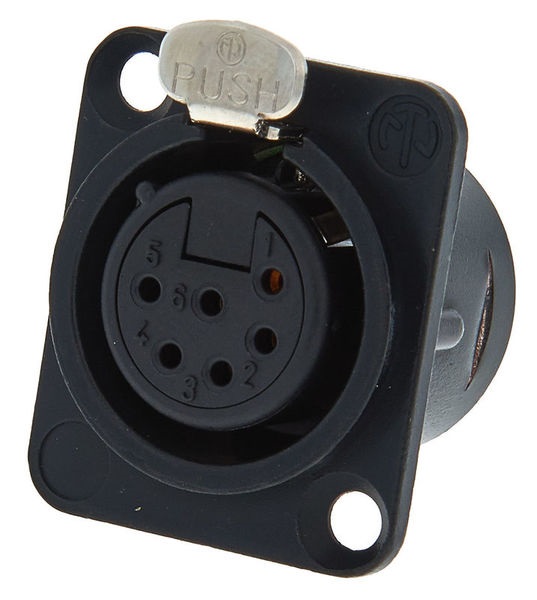

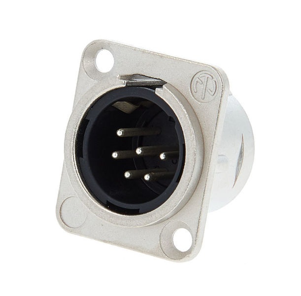

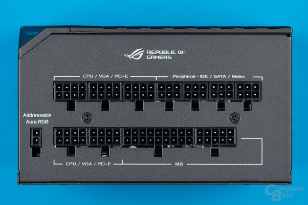

Da ich damit wesentlich mehr Strom nutze als mein externes 12V 2 Amp NT hergibt das nur einen molex Anschluss hat dachte ich daran den Strom direkt von meinem NT zu holen und per XLR-Verbindung zum Mora "Brett" zu bringen und dort die Buchse mit dem Rest des NT Kabels zu verbinden hier ein paar Bilder damit ihr ungefähr wisst was ich meine
Ich würde dann ein beim NT gelieferten Kabel so um löten das es vom NT zum Case geht und dort in die weibliche Buchse das Kabel selbst hat auf der gegenüberliegenden Seite ebenfalls eine weibliche Buchse und geht in die männliche Buchse unter der Metall platte am Mora Brett und wird dort mit dem Rest des Kabel Strangs vom NT Pin genau verlötet, von wo ich dann mit den an dem Kabel das von der Buchse ausgeht an die Verbraucher ran kann.
Würde das Funktionieren in Sachen leitungsquerschnitt etc. und Verlust auf ca. 1,5 Meter Kabel länge gesamt ?
ist das so Elektrisch auch sicher? nicht das jemand an die Kabel oder das Case fasst und einen Stromschlag bekommt
(Vorausgesetzt es wird sauber gelötet und kein offenes Kabel kommt an Metall das nicht zu Stecker oder Buchse gehört sollte da nix passieren oder ?)

Das Problem ist ich möchte das Kabel das vom NT geht und in SATA/Molex Stecker übergeht genau auf die Buchsen des XLR löten also Pin gleich wieso genau 6 Kabel vom NT für jeweils 4 polige Anschlüsse abgehen weiß ich nicht will aber auch nix am NT verändern und deshalb mit dem gekappten ende des Kabels das die Sata und Molex Anschlüsse dran hat auf den XLR Anschluss im Mora Brett unterbringen.
Die Kabel und Leitungen werden nicht sichtbar durch einen Kabelkanal an den Mora geführt.
somit wären die 6 Pins des XLR Steckers komplett vom Kabel Layout des NTs genutzt, was auch ok ist da die Überwachung und Steuerung des Radiator Panels von einem Corsair Commander Pro auf dem Brett selbst übernommen wird und mit dem PC per USB verbunden ist
Was ist mit einer SATA-Buchse?
im SATA gibs ja noch die 3,3V-Leitung. Manche Geräte brauchen die. Ich würde die an Deiner Stelle mit durchschleifen. Du kannst Dir im Netz sicher irgendwo eine vollbelegte SATA-Buchse kaufen. Dann lötest Du die Kabel dann an den XLR. Denk dran, im Rechner die Buchse und nicht den Stecker zu verbauen :D
