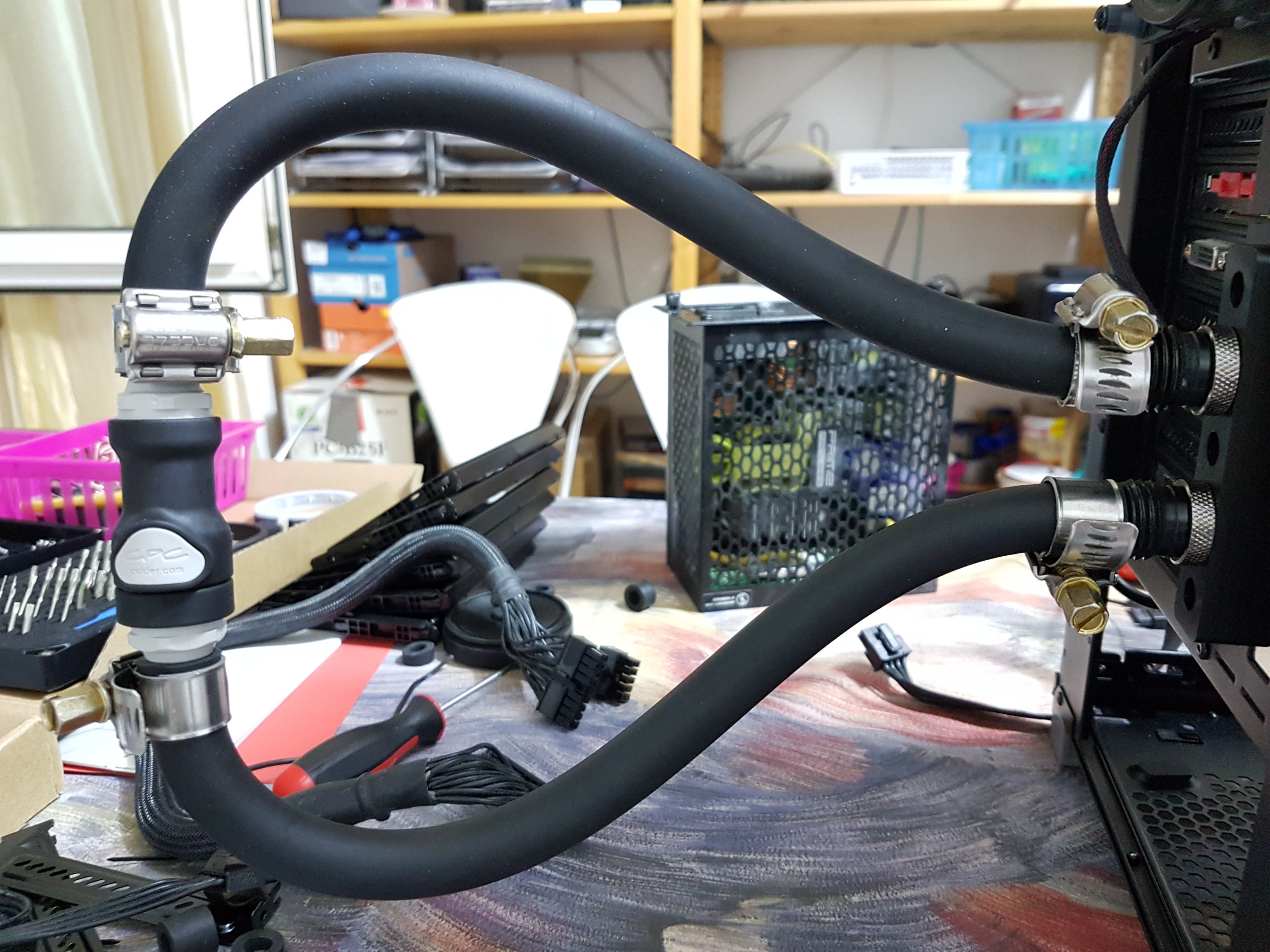

Äh, was willst du genau?
Vielleicht hilft dir das Foto weiter:
Der verwendete Schlauch ist EKWB 16/10 ZMT, die Schlauchstücke jeweils 29cm lang, aber kürzer sollte auch machbar sein. Ich hatte einfach keinen Grund, ausfindig zu machen wie kurz ich die schnippeln kann bevor der Schlauch knickt - das wäre eine ziemliche Schlauchverschwendung, insbesondere da sich das Ergebnis auch verändert wenn der Schlauch warm wird.
Ich hatte mir mal passend zur Gehäusedurchführung ein "U" aus 2x 90° Winkeln und einem Anschlussterminal wie diesem hier + jeweils 1x Kupplung male und 1x female gebastelt. Die Gegenstücke jeweils dann in der Gehäusedurchführung. Hat perfekt funktioniert :)
OK perfekt. Ich habe befürchtet den Kupplungen machts was aus, wenn auf den Ende stark gezogen wird.

Hmm, wie ich das Ding auf eine Wasserquelle anschließe... das wird spannend.
