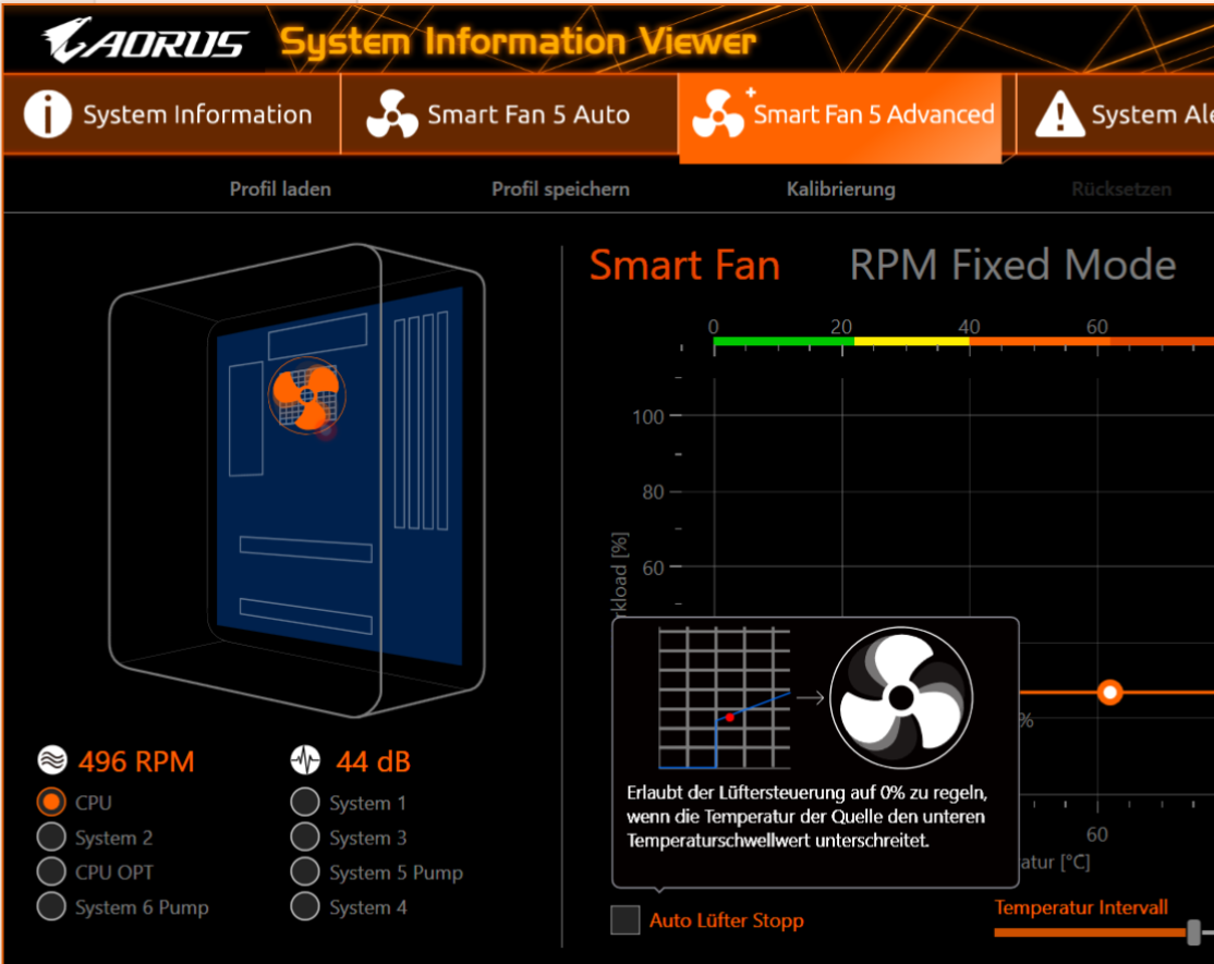

Kann man da auch einen Lüfterstop ab einer gewissen Temp. zuweisen und Start dann wieder ab einer höheren Temp. z.B. ?
Ich hab zwar auch ein Asus Board , aber ich nutze deren Software nicht mehr .. Die waren damals mit einer der Gründe warum ich auf Aquaero umgestiegen bin :)
Ich kann nur sagen dass wenn unter der Min-Temp Fan-Stop erlaubt ist oder nicht. Und ich kann dann bis zu 3 div. Temps und dazugehörige Drehzahl einstellen.
ja genau das geht, habe ich aber bisher noch nicht getestet
die Empfindlichkeit damit nicht ständig an/aus kann man über Tempintervalleinstellung regeln
HighGrow22 schrieb:
Das ist aber die Gigabyte Software ... der TE hat Asus ;)
ich verstehe oben seinen Satz so, identisch zu meinem Bild

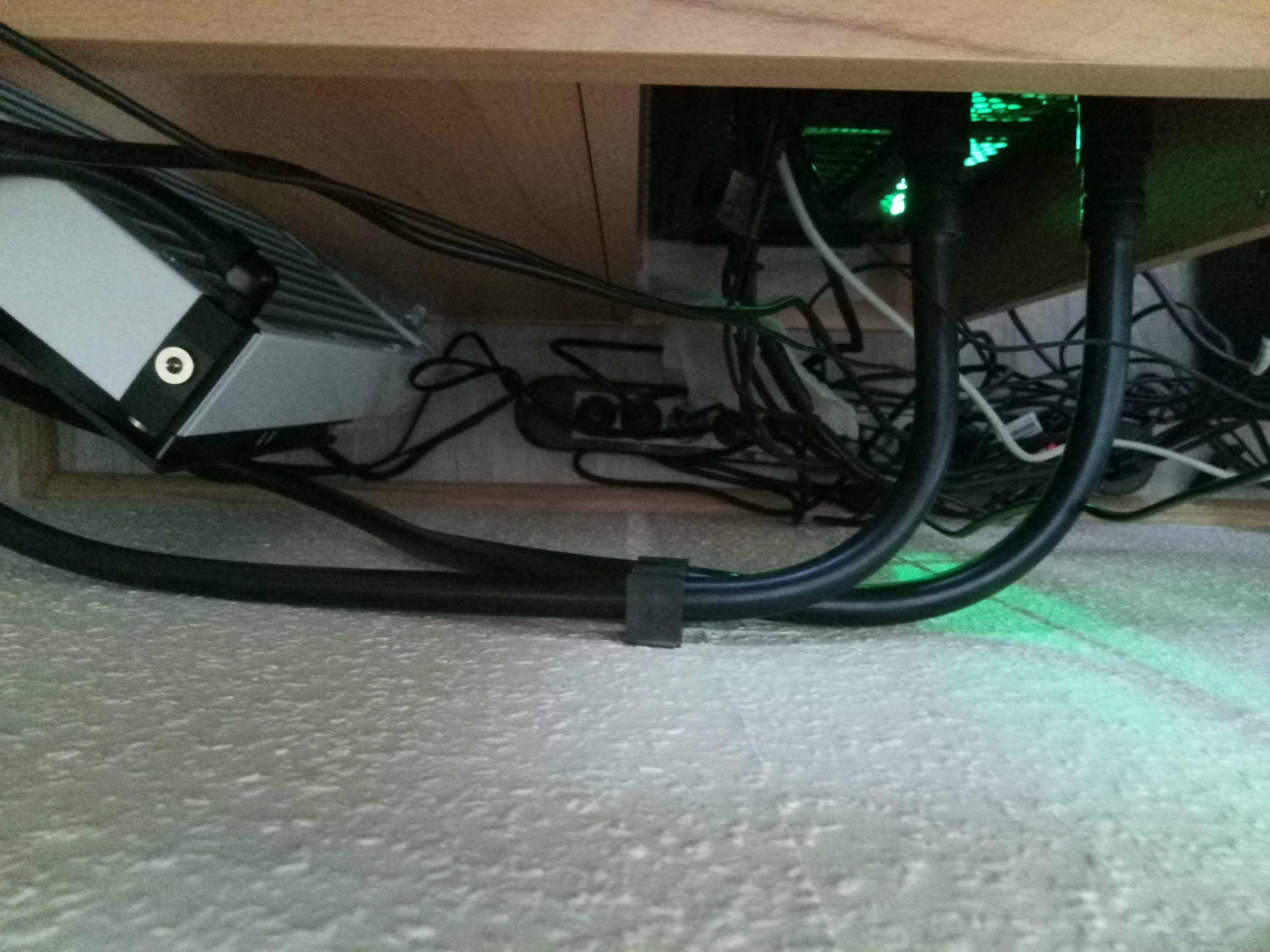

Thema Kupplung zum Mora. Wie würdet ihr das mit 16/10 Schläuchen lösen? Die sind ja ziemlich unflexibel, und mein Mora steht ja direkt am Rechner "angelehnt". D.h. alle meine Anschlüsse schauen grundlegend erstmal nach hinten. Aktuell, wie ich ja schon mal beschrieben habe, habe ich ziemlich "viel" hinten hängen. Das Gehäuse hat einen Durchlass, wo eine Verbindung verschraubt werden kann. Insgesamt sind es 8(!!) Schraubanschlüsse, 2 Kopplungen und 4 Schläuche. Würde das gerne reduzieren.
Mit QDC sehe ich ein Nachteil: ich müsste alle Anschlüsse gewinkelt (90°) machen, damit ich einen geraden Schlauch dazwischen legen kann, und dann erst mal cutten und entsprechend die Kupplungen verbinden. Das System bleibt wie bisher, ich brauche zwei Hände auf jeder Leitung zu trennen und zu verbinden.
Alternative: wieder die Kupplungen von Alphacool zu nehmen, und den einen Teil der Kupplung auf jeden Anschluss am Gehäuse UND Mora zu machen. Damit kann ich mir dann einfach zwei Verbindungen machen, die jeweils aus Gegenstück-Kopplung bestehen, und entsprechend 90° Anschlüsse und Schlauch. Im Endeffekt, hätte ich ein Schlauch, mit Kupplungen drauf, den ich einfach komplett entfernen kann, wenn ich die Sachen herumschleppe. Da hängt nirgendwo nix. Ebenso in so einem Fall brauche ich keine zwei Hände mehr, um die Kupplung zu trennen, denn die Kupplung wäre schon auf dem Gehäuse und Mora fixiert. Aber natürlich, es sind dann nicht mehr 2 Kupplungen, sondern 4, und Gesamtkosten von fast €100 nur für Kupplungen.

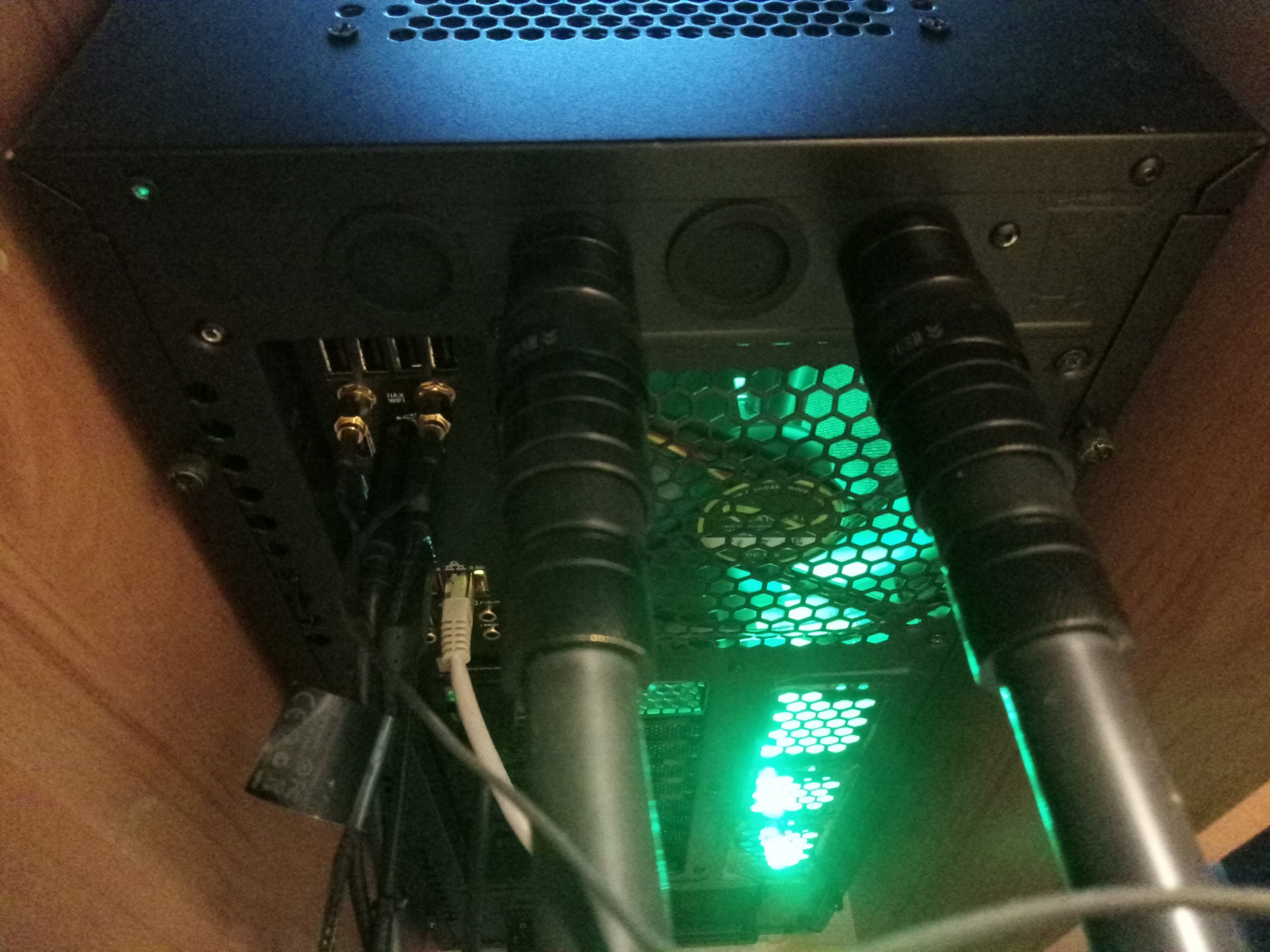

Wenn du nun doch die AC-Kupplungen nimmst dann schau ob du vlt Löcher bohren kannst und gleich die Kupplungen mit Schott nimmst, ist aber kein Muss.
Über den Slot ist halt immer etwas wackliger.IMG_20200704_090538.jpgIMG_20200704_090653.jpg
So habe ich es ist halt die "sauberste" Variante mit minimal Anschlüssen und einfache schnelle Entkopplung.
Der "Stecker" ist bei mir Schott und schaut hinten aus dem Gehäuse raus und geht nach inne.
Hast du einen sehr langen Schlauch/e kannst du natürlich auch 4 Kupplungen nehmen.
Ich habe 16/10 EPDM-Schläuche.
