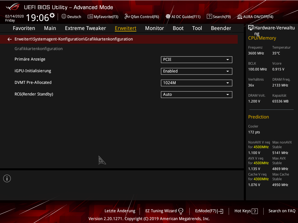

Guten Abend
Da bei manchen Mainboard Bios die Interne Grafik einheit abgeschaltet wird,
wenn eine Grafikkarte über PCIe angeschlossen wird, mal folgendes kontrollieren.
1. Im Geräte Manager schauen ob die Intel Grafikkarte da erscheint.
2. wenn nicht im Bios nachschauen ob da die iGPU abgeschaltet ist, (Einstellung das auch die iGPU aktiviert werden soll.
Screen ist von Asus Uefi Bios
Kleinen Tip für alle die ihre Bios Einstellung mit dem Handy abfilmen.
Bei UEFI Bios ist ein Screener eingebaut. Einfach ein Fat32 formatierten USB - Stick einstecken,
und dann im Bios die Taste F12 drücken (Alternative die Taste die im Handbuch angeben ist),
und dann den USB-Stick als Medium auswählen. Es wird dann ein BMP Bild erstellt mit dem Screen.
