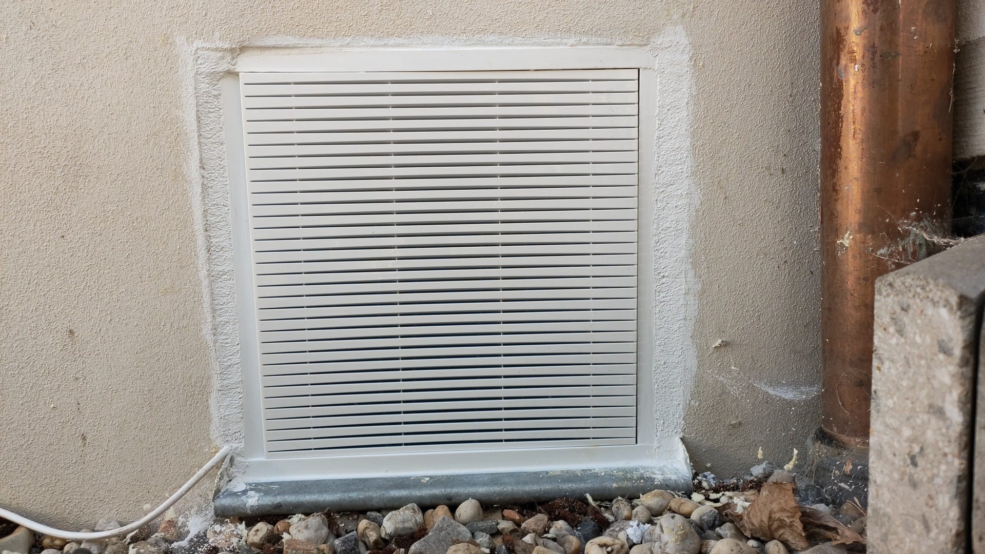

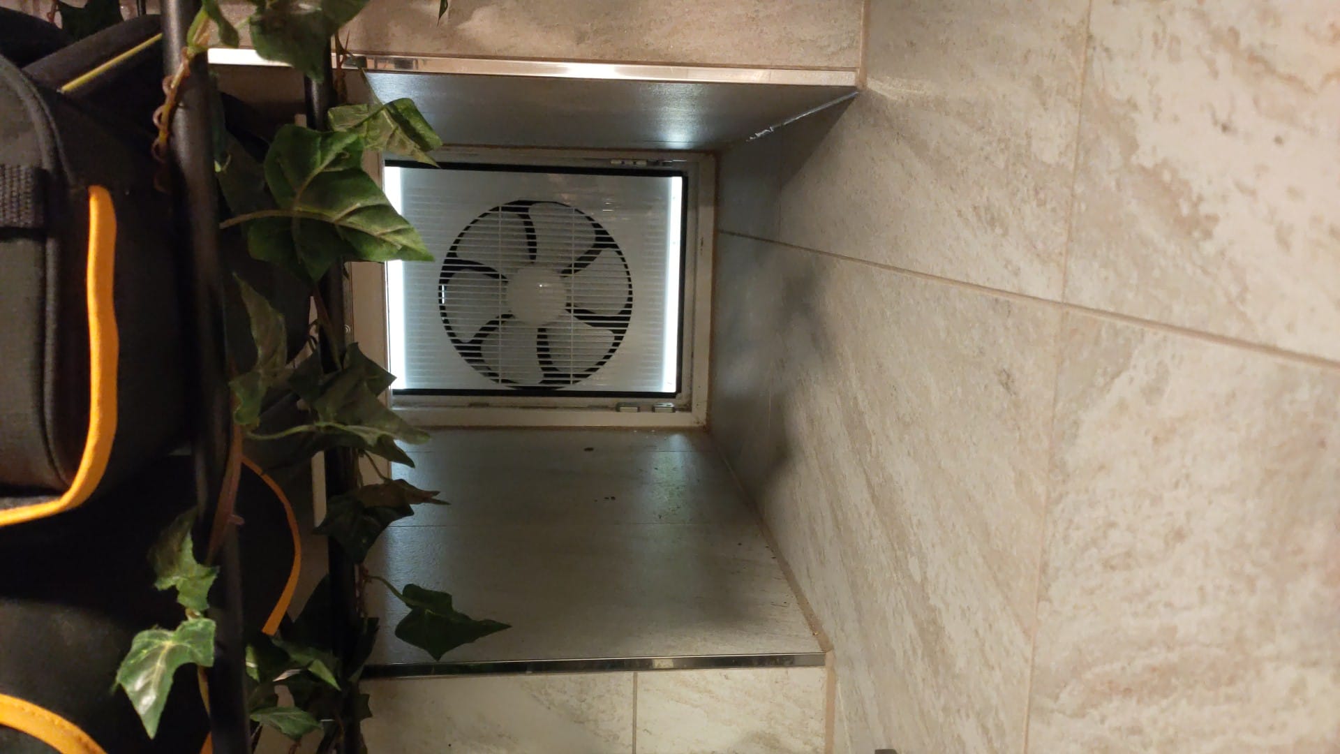

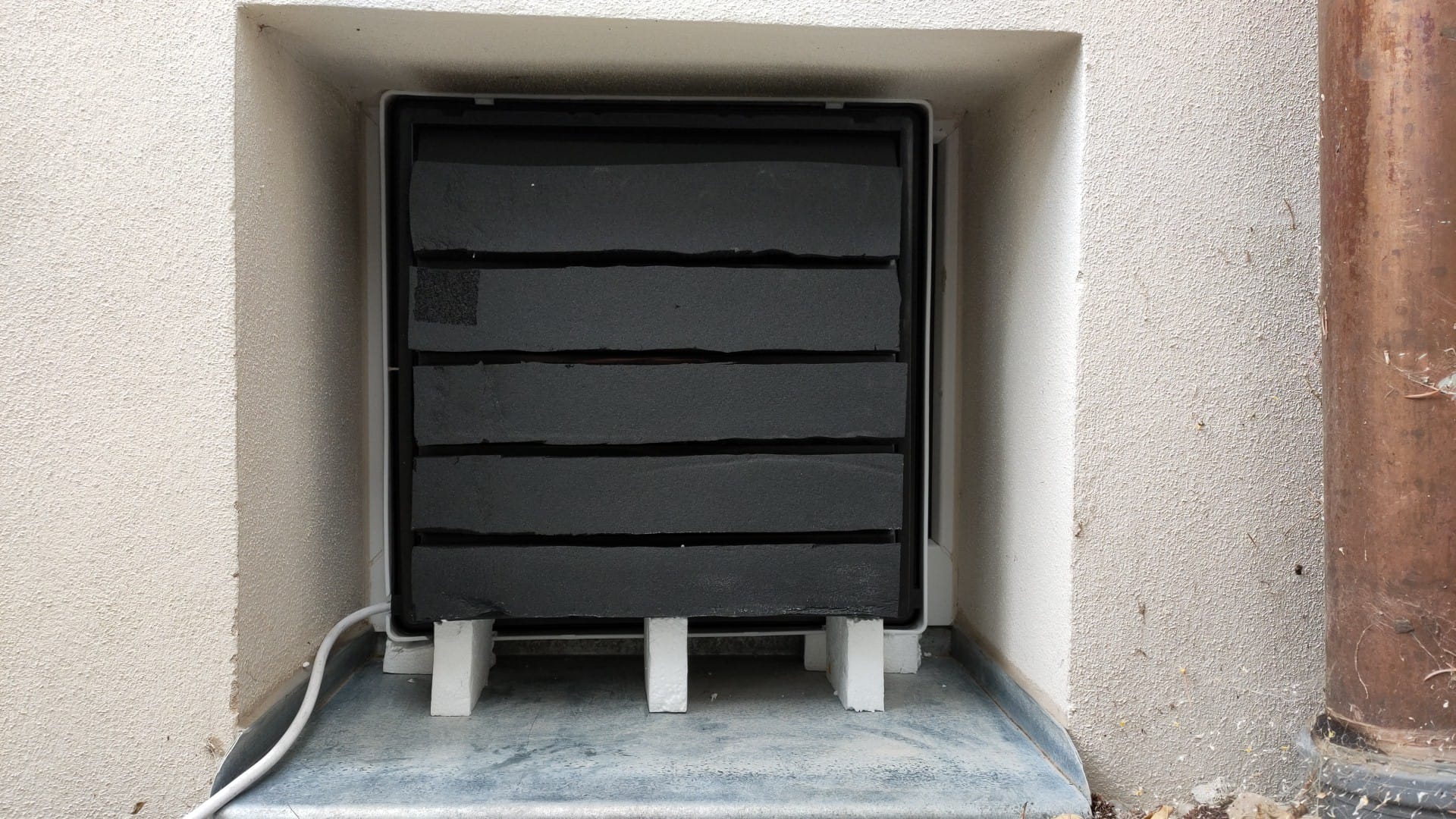

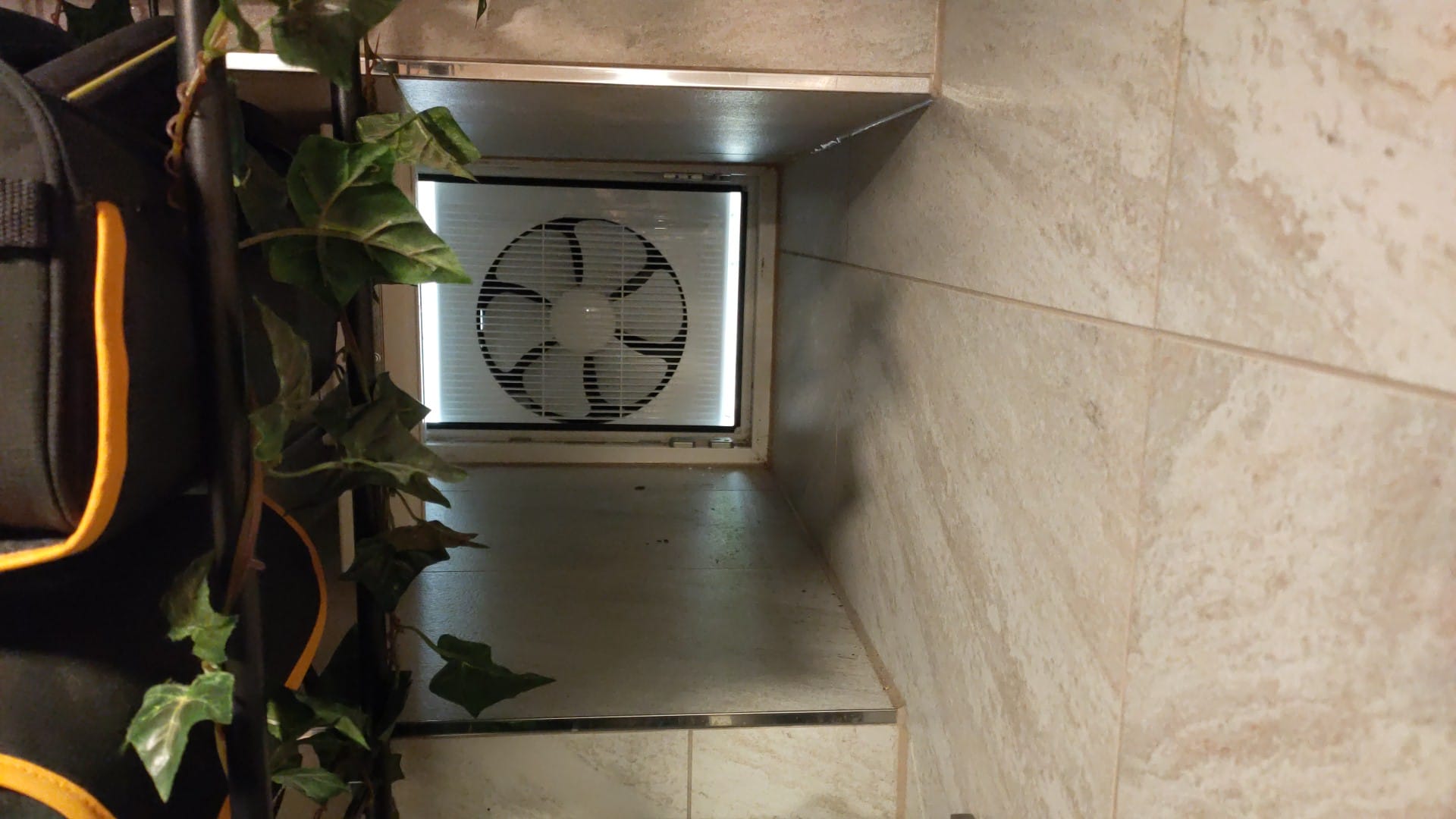

nachdem mein Projekt nun ein erfolgreiches Ende genommen hat, wollte ich an dieser Stelle mal ein paar (viele) Bilder zu dem Projekt teilen.
Kurz zur Vorgeschichte:
Wir wohnen seit kurzer Zeit in einer Kellerwohnung. Wurde "frisch" saniert und durch ein paar Spielereien wie drei Klimasplit Geräte ausgestattet. Praktisch zum Heizen / Kühlen / Entfeuchtet. Allerdings befinden die sich in "allen" Räumen außer in dem Bad. Dort haben wir zwar ein kleines Fenster, jedoch ist das so schlecht zu erreichen und auch relativ klein, weshalb wir da kaum ran kommen und zum Lüften nach dem Duschen reicht der Luftzug auch bei weitem nicht
Aus diesem Grund war ich auf der Suche nach einem Badlüfter welchen ich unkompliziert und mit der Option diesen wieder zu entfernen, montieren kann. Passenden Lüfter hab ich dann über Amazon als China Import gefunden. Der Lüfter alleine war aber leider nur die halbe Miete. Musste da noch etwas dran rum basteln um das ganze "smart" zu machen. Ziel war es diesen in mein Homematic IP System ein zu binden.
Das war der Plan. Nun zu den einzelnen Schritten:

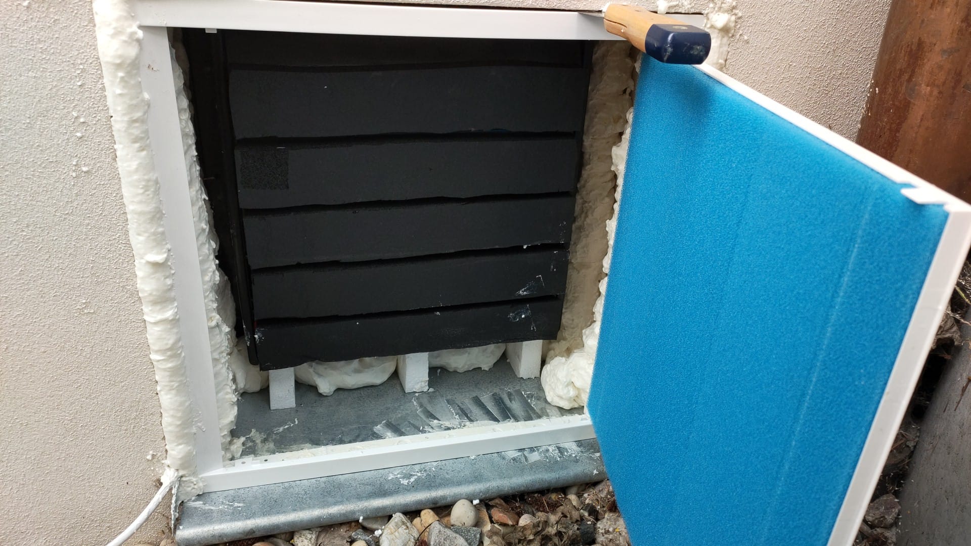

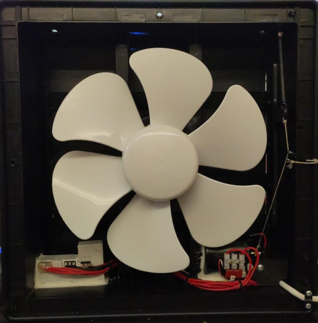

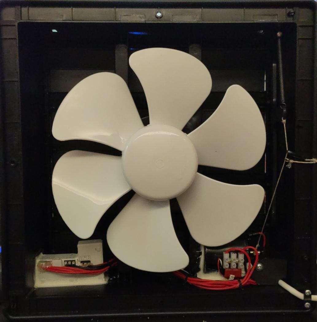

-) Badlüfter gekauft, alte Verkabelung entfernt und an ein paar Ecken den Dremel angesetzt.

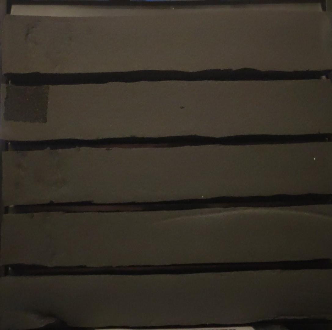

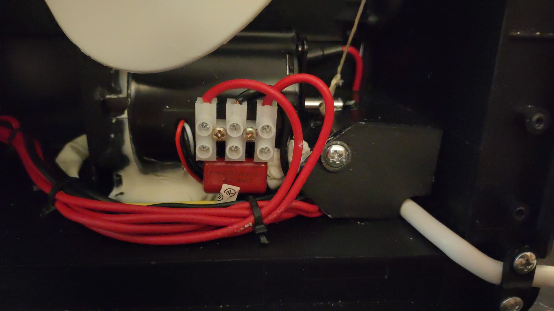

-) Bidirektionalen Motor für die Lüfterklappe auf der Rückseite gekauft, in das Gehäuse geklebt und mit dessen mittels kurzer Strippe verbunden.
-) Selbstklebender wärmeisolierender Schaumstoff zur Isolierung der Lüftungsklappen gekauft und an der Rückseite angebracht.

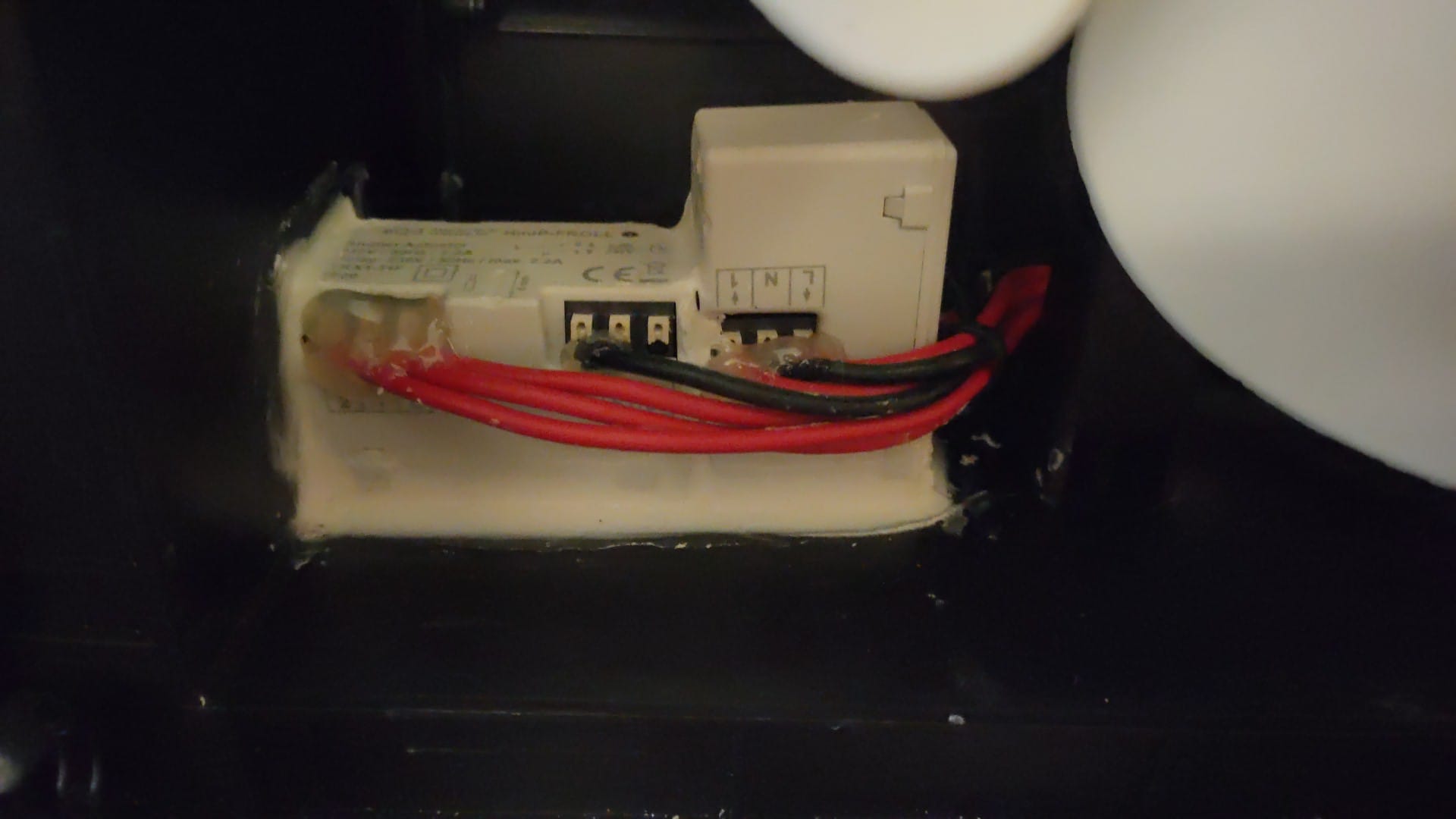

-) Homematic IP Unterbauschaltaktor und Homematic IP Rolladenaktor gekauft und ebenfalls in das Gehäuse geklebt.
-) Gehäuse für Schmelsicherung incl. passender Sicherung gekauft.
-) Stromkabel in passender Länge plus Stecker gekauft
-) Anschließend wurde alles ordentlich mit Litzen, Adernendhülsen und Wago Klemmen verkabelt.
-) Kontakte mit Heißklebepistole versiegelt (Funkensprung bei Feuchtigkeit).
-) Kabel mit Kabelbinder zusammen gepackt.
-) Restliche Kabel plus Klemmen in den kleinen Schacht gepackt wo sich die alte Verkabelung befand.

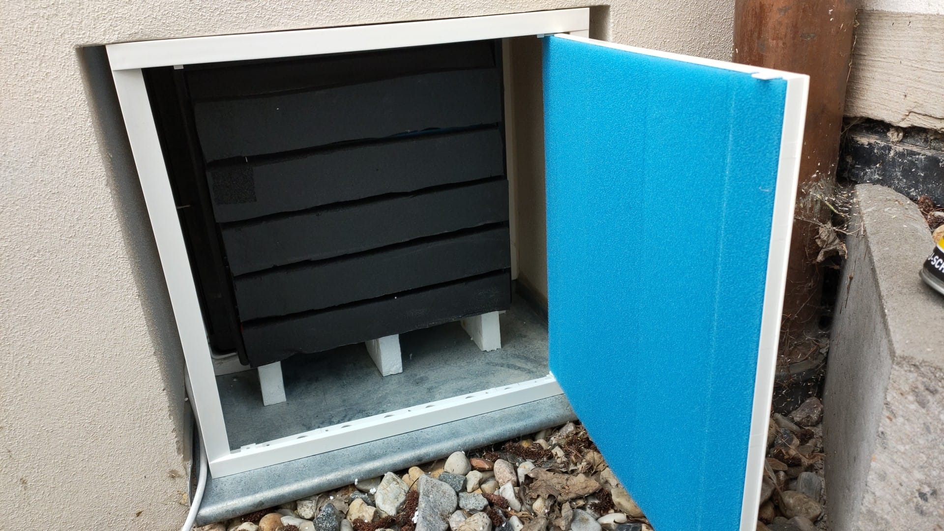

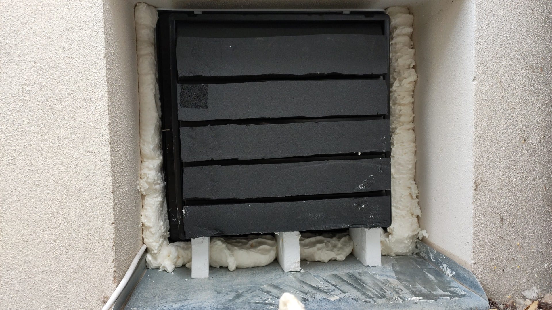

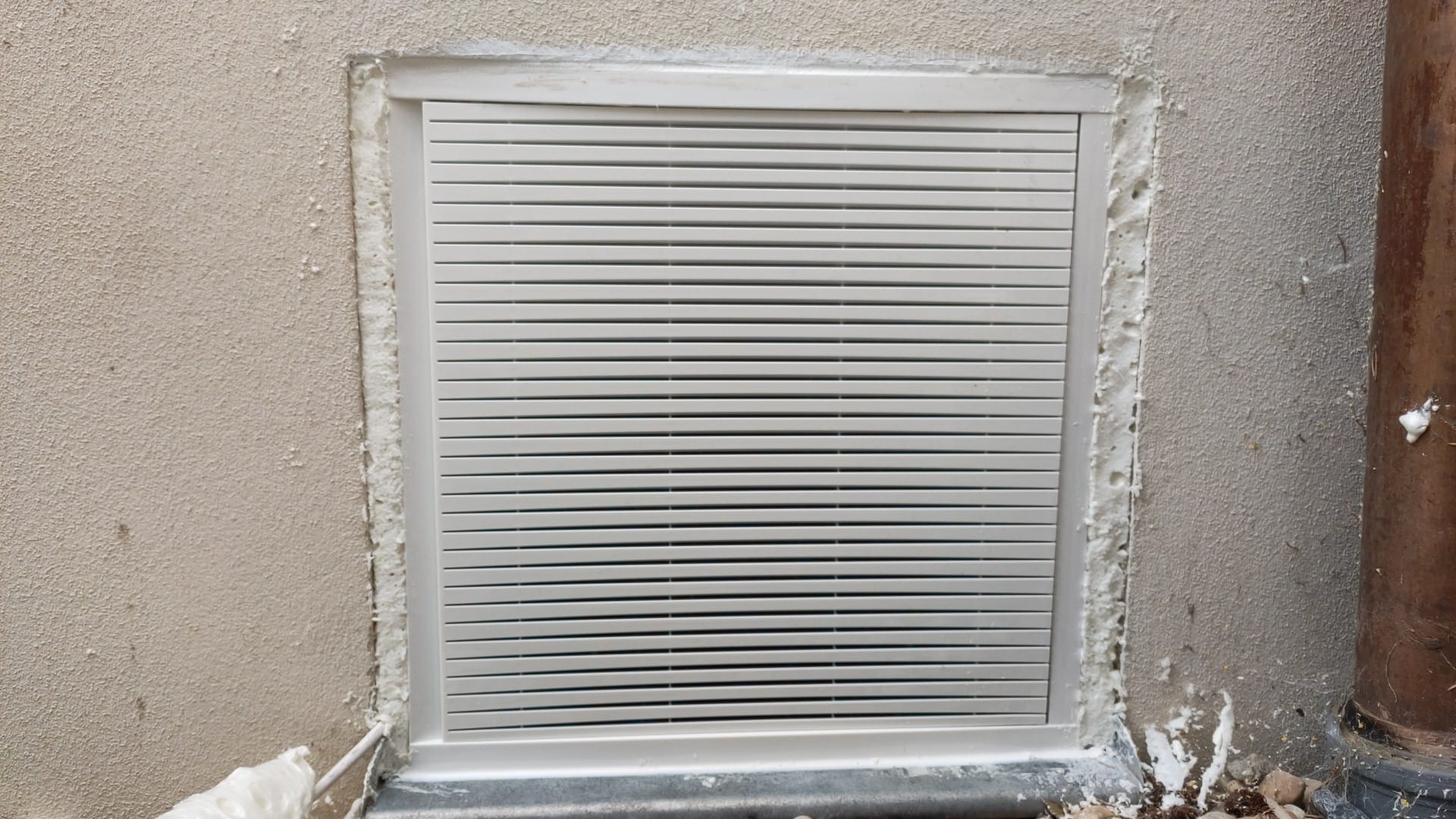

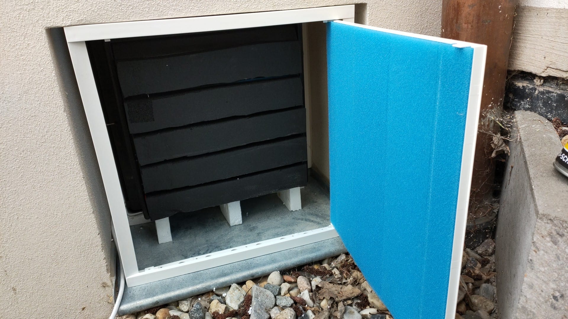

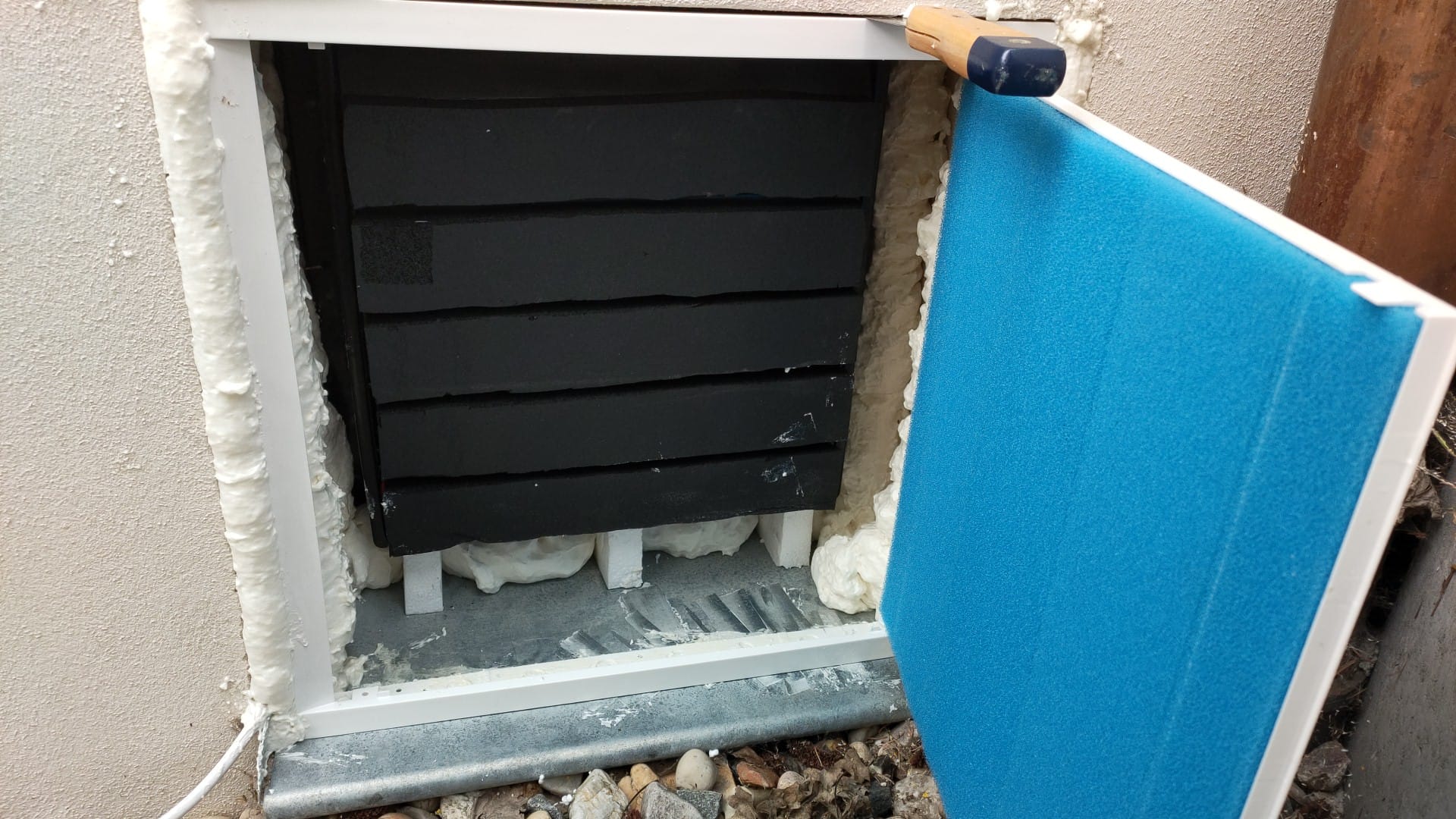

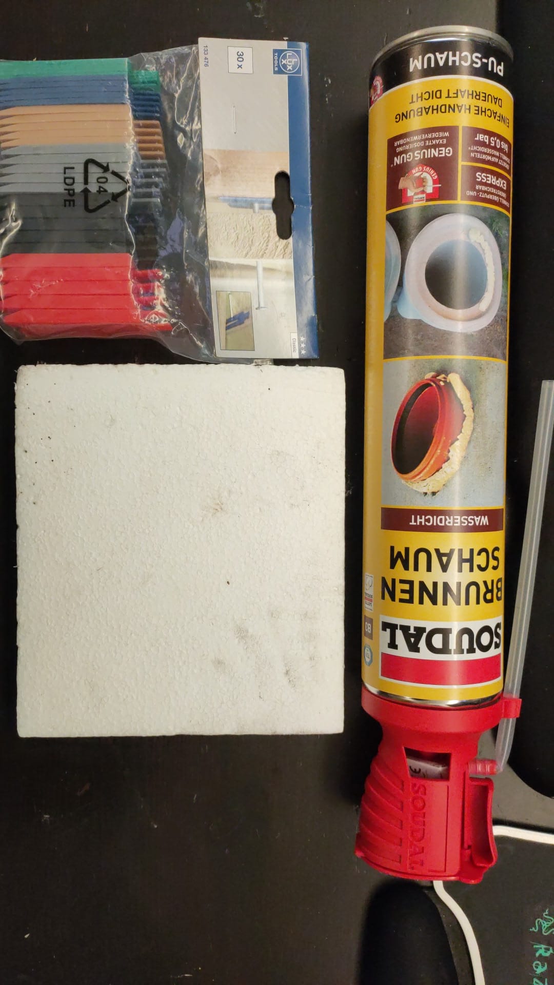

-) Gehäuse im Außenbereich mit Styropor fixiert und anschließend mit Brunnenschaum verklebt.

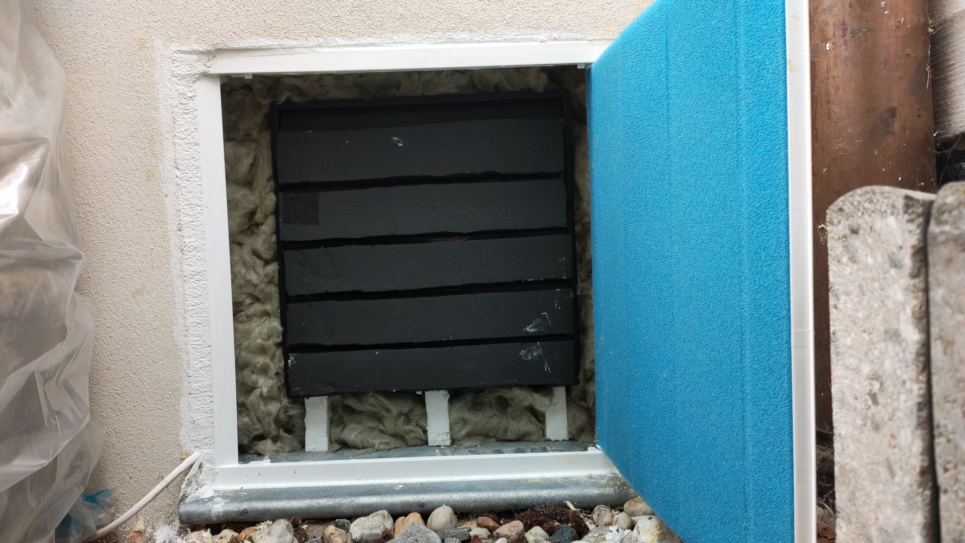

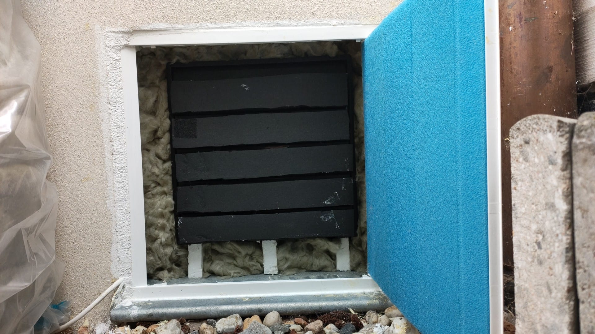

-) Sack mit lose Mineralfaser gekauft und den Freiraum um das Gehäuse des Lüfters isoliert.

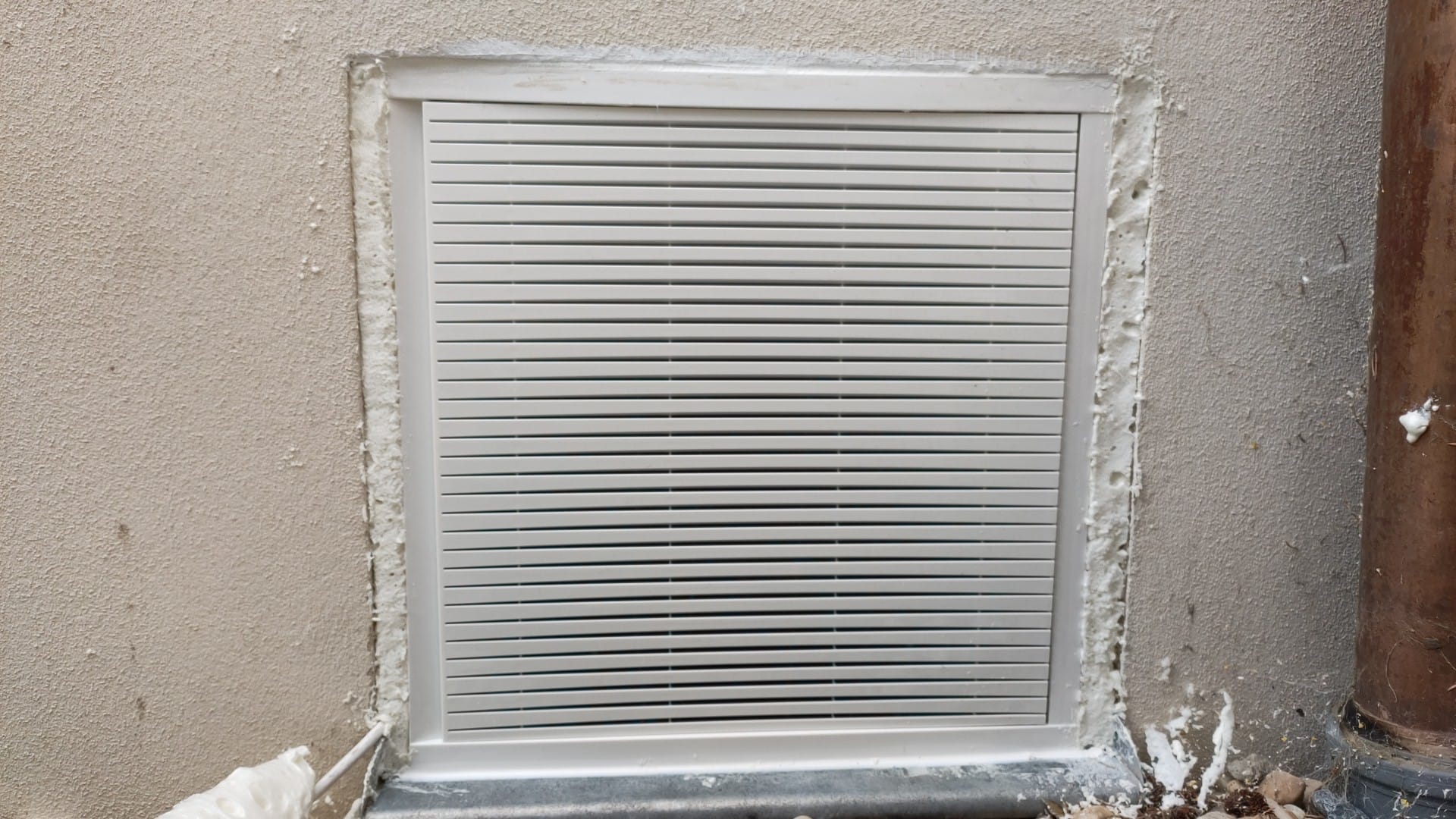

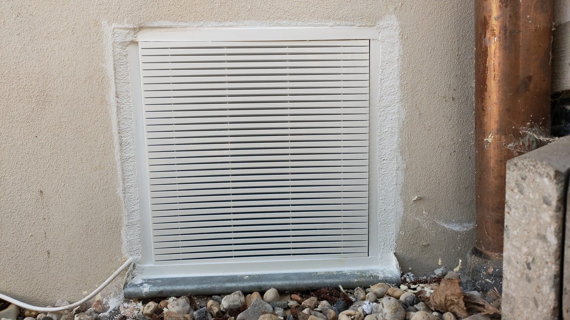

-) Insektenschutzgitter mit Revisionsklappe gekauft und vor dem Lüfter mit Brunnenschaum verklebt.
-) Überstehenden Brunnenschaum entfernt und mit Spezialkleber bzw. Verputz vor äußere Einflüsse isoliert.
Hier sämtliche Bilder zu dem Projekt:

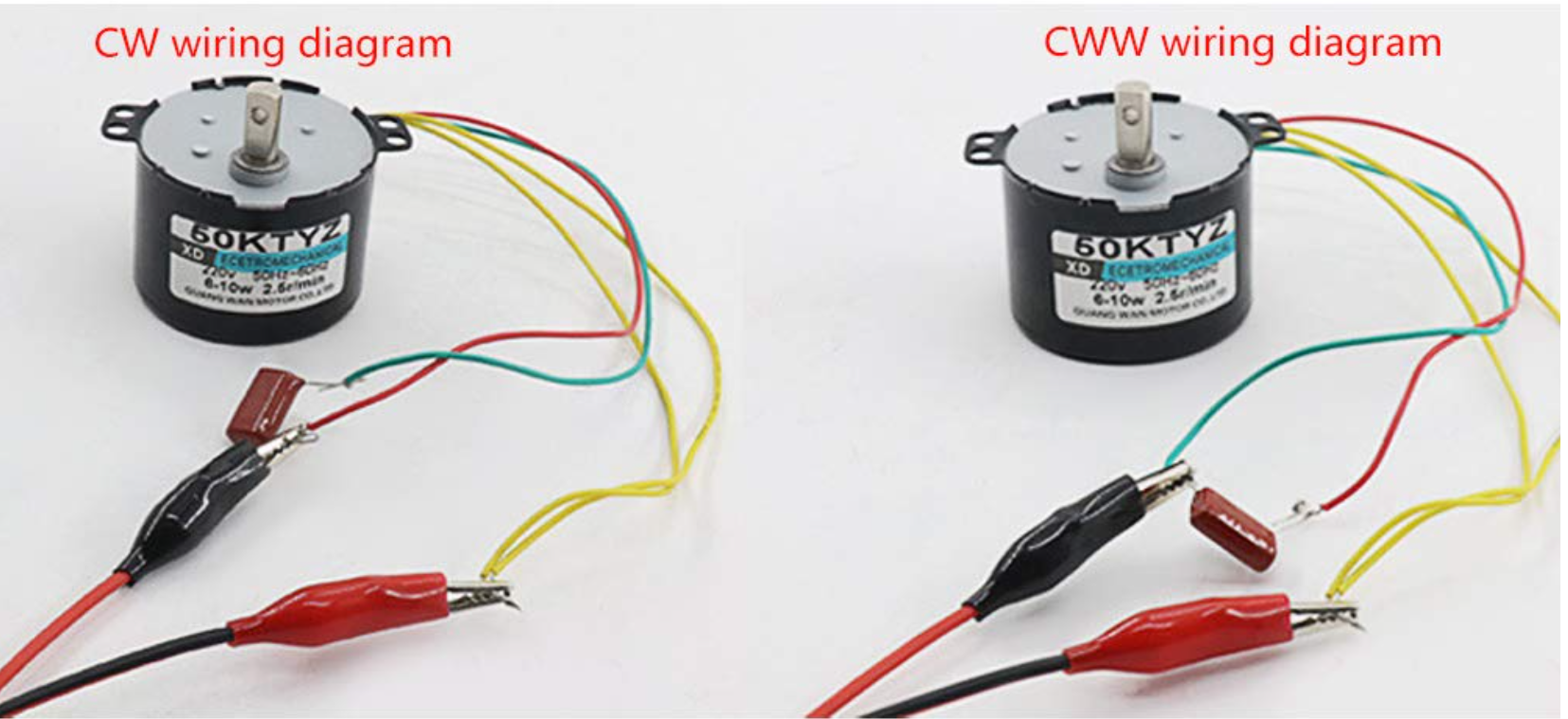

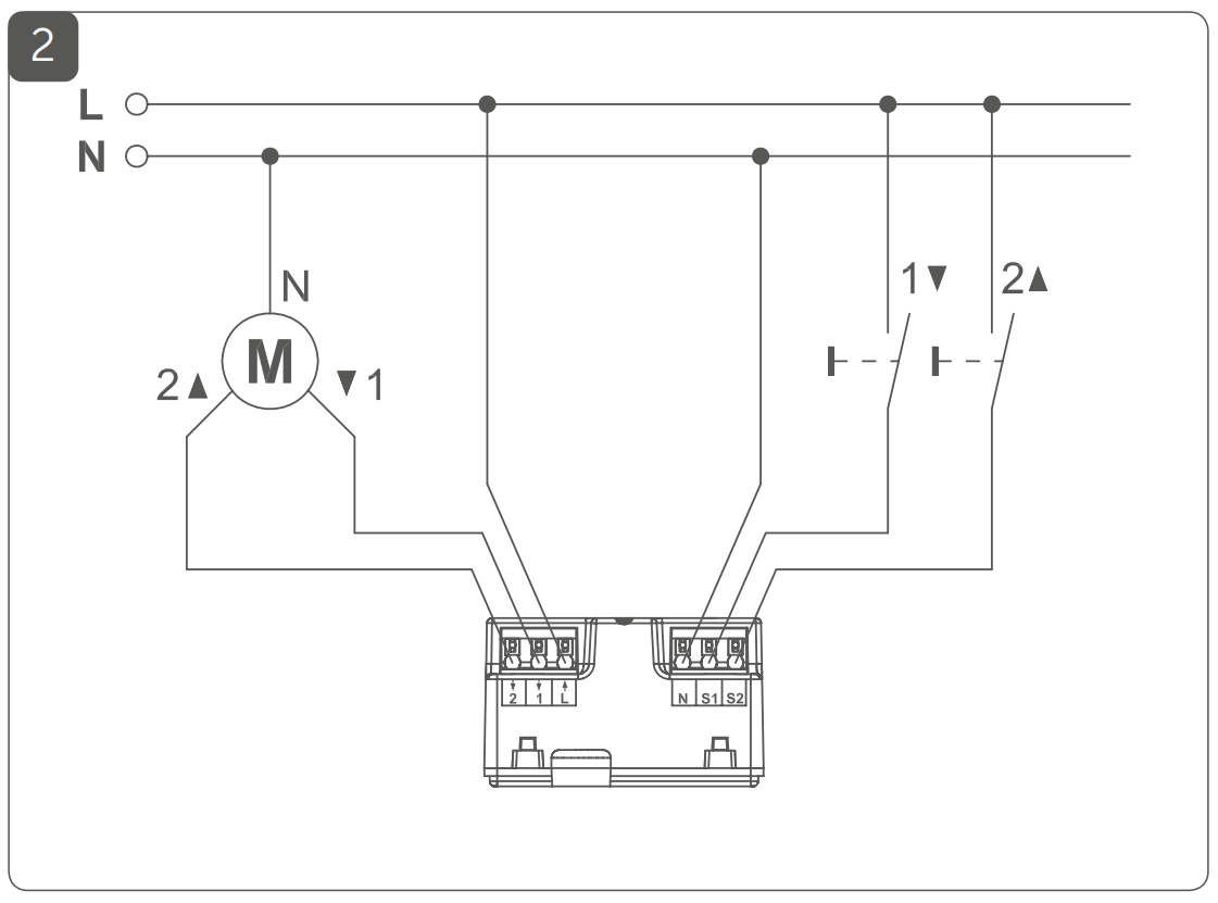

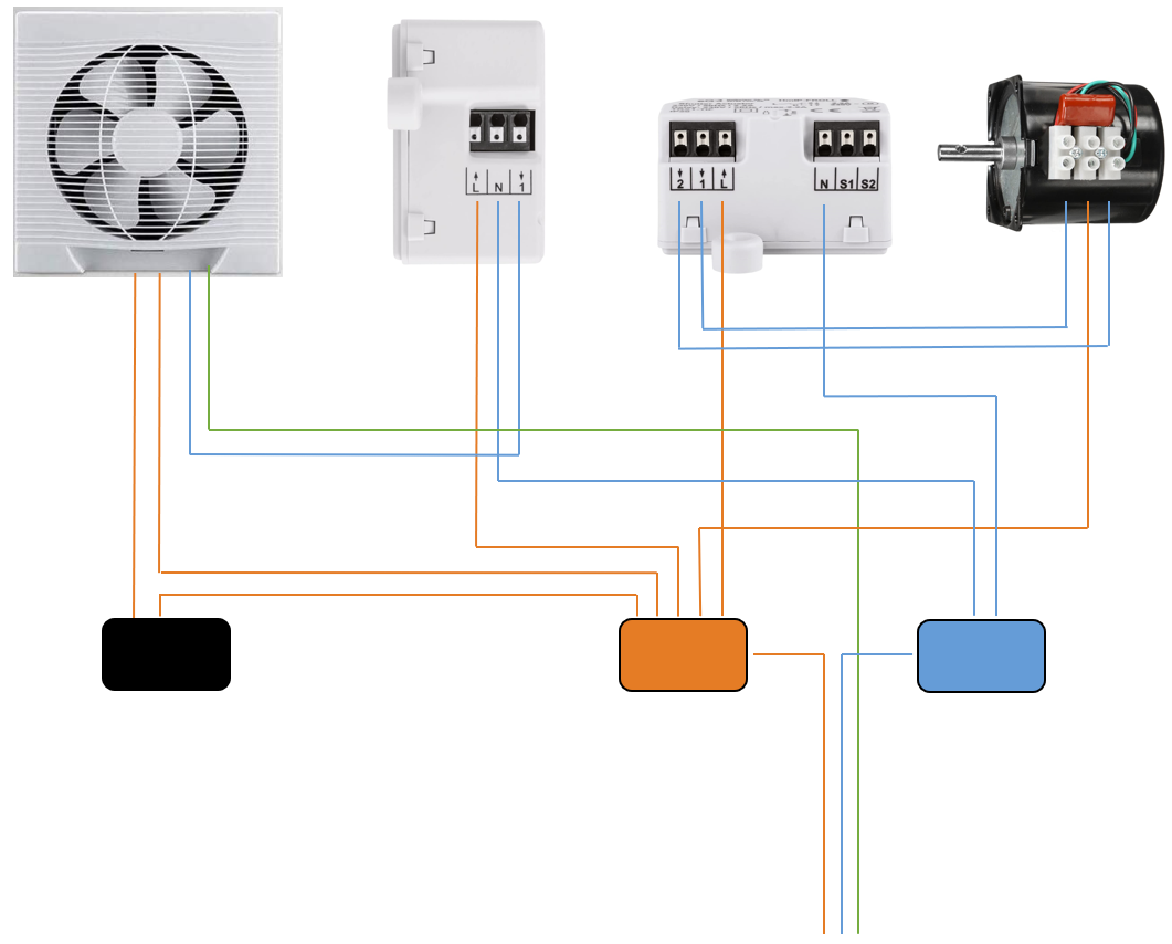

Der hier schaut ziemlich gut aus. Hat 220V und kann direkt an den Aktor angeschlossen werden. Ist klein und hat sogar ein kleines Loch in der Welle. Da kann man die Schnur direkt festbinden.
Der Aktor sollte ja eine manuelle Kalibrierung für die Drehdauer haben, so wie ich das gelesen habe.
Damit sollte das klappen.
Disclaimer: Bitte im Umgang mit 230V immer vorsichtig sein und im Zweifel einen Fachmann machen lassen.
Und bitte nicht so wie auf den Bildern hier dargestellt ausprobieren. Das dient nur zur Anschauung, wie man es anschließt... Grün auf 1, Rot auf 2 und die gelben auf L bei dem Aktor.
Bzw. vielleicht besser der hier: klick
Der andere dreht mit 2½ Umdrehungen pro Minute vermutlich etwas langsam. Außerdem kann man hier direkt ein normales Stromkabel anschließen und muss nicht diese dünnen Litzen mit zweifelhafter Isolierung benutzen.

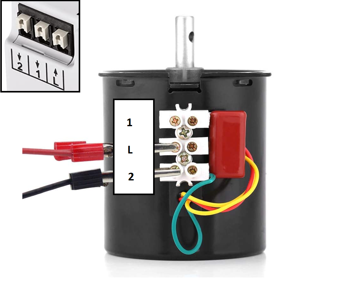

Uh, also zweiteres sieht schon mal sehr interessant aus. Aber so wirklich schlau werde ich aus der Bedienung nicht. Kannst du mir vielleicht sagen ob ich einen Motor so anschließen kann, dass er sowohl vorwärts als auch rückwärts dreht?
Vorwärts damit die Klappen auf geht.
Rückwärts damit die Klappen wieder zu gehen. Wobei der Motor sich ja nicht wirklich zurück bewegen muss. Es würde schon reichen wenn einfach locker lassen würde. Dann würde die verbaute Feder und die Schwerkraft den Rest erledigen.
Falls das möglich ist, wäre dann nur noch gut zu wissen wie man den Unterputz Rollladenaktor mit dem Motor korrekt verbindet.
So müsste es funktionieren.
Ich hab das aber noch nie gemacht und leite das nur von den Anleitungen/Anweisungen der entsprechenden Produkte ab. Mach das bitte nur hinter einer Sicherung und einem FI und schalte es aus sicher Entfernung mit Hand am Schalter/Stecker an! Ich bin mir jedoch ziemlich sicher, dass es so funktionieren wird.
Vielen lieben Dank! Wenigstens einer in den ganzen Jahren der mir eine Anleitung liefert. Sonst heißt es quasi immer, dass wenn ich selber nicht weiß wie es geht ich es einfach lassen soll. Aber das bringt mich meinem Ziel nicht weiter und dafür ist meiner Meinung nach auch ein Forum nicht da.

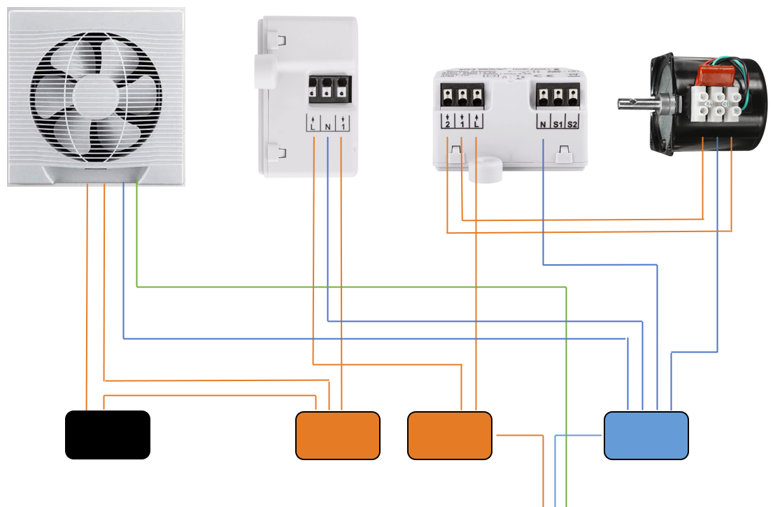

Wir reden hier nur von Strom und 220V. Ja klar, auch der kann tödlich sein, aber komplett auf den Kopf bin ich auch nicht gefallen. Mir fehlt manchmal nur das Verständnis für das eine oder andere Ding. Mit nem Multimeter kann ich umgehen und die Lichtschalter bekomm ich auch alleine getauscht (hatte ja die alte Wohnung soweit komplett verkabelt). Von daher sollte es kein Problem sein.
Zurück zu deiner Anleitung. Da müssten dann aber noch zwei Wago Klemmen rein und ganz viel anderer Kabelsalat. Wenn mich nicht alles täsucht (korregier mich bitte wenn ich mich irre) dann sollte das ganze so aufgebaut sein:
Orange Masse (Kabel plus Klemme)
Blau Neutralleiter (Kabel plus Klemme)
Grün Erdung (Kabel)
Schwarz (Kondensator vom Lüfter)
Motor hätte ich noch nen halb so teuren gefunden: https://www.amazon.de/dp/B07BV9MLB7
Sollte die selbe Funktion bieten. Müsste mir aber nen Plan machen wie ich da am besten die Schnur (bzw. die Feder) befestige. Theoretisch sind es nur 3cm welche aufgewickelt werden müssten. Aber irgend etwas wie ne Spule z.B. wäre schon praktisch wenn ich die montiert bekomme. So bleibt die Schnur auch auf der Spule und kann nicht vom Schaft rutschen.
Ich hab tatsächlich noch einen Fehler eingebaut. Die Mitte des Motors gehört auf N, nicht L.
Das gehört dann in deinem Plan auch noch korrigiert.
Da würde ich dann auch noch einmal die andere Steuerbox in deinem Plan kontrollieren, da auch da 1 dann vermutlich ein geschaltetes L ist (auch so rein von den Pfeilen).
Spulen für den Wickelmotor gibt es ansich eine ganze Menge. Ein 3D-Drucker wäre hier praktisch ^^
Die meisten haben leider einen zu großen Innendurchmesser. Aber da der Motor recht langsam dreht, ist eine Unwucht nicht so schlimm. Da könnte man irgendwie schon was dazwischen klemmen.

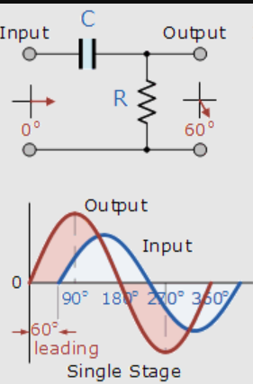

Das mit den Kondensatoren war mir auch ein Rätsel. Bei dem anderen Motor ist ja auch einer (der rote Block bei der Klemmleiste). Da hab ich gelesen, dass der wichtig ist für die Laufrichtung, und dass er ohne wohl zufällig in die eine oder andere Richtung dreht.
https://emaid13.blogspot.com/2015/06/wissenswertes-uber-motorkondensatoren_25.html
Hier hab ich einen Artikel gefunden der das ganz gut beschreibt.
Der freie Motor hat ja zwei Ausgänge 1 und 2 für die beiden Wicklungen und kann daher gezielt anlaufen (die Phasenverschiebung durch den Kondensator definiert die Laufrichtung) bzw. überhaupt von selbst anlaufen (zwei verschobene Magnet-/Drehfelder) ohne dass man ihn anschubsen muss.
Beim Ventilator ist der Kondensator zwischen L und der Hilfswicklung. Prinzip ist das selbe. Du solltest den Kondensator möglichst nah am Lüfter platzieren. Wenn es auch so eine Klemmleiste wie beim anderen Motor gibt (und die Belegung passt) vermutlich genauso. In der Zeichnung ist er etwas weit weg :)
