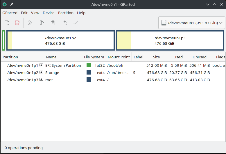

Erstmal kurz Vorgeschichte. Ich habe mir auf Notebook einige Linux Distros installiert gehabt um mal zu sehen ob und wie der Sprung von Jahren Windows aussehen könnte.
Seit einigen Wochen bin ich jetzt dabei mit Manjaro das Notebook zu nutzen und weiter und weiter einzurichten und dabei langsam mein Know-How aufzubauen.
Dadurch das ich vorher Dualboot mit Windows und Ubuntu und anderen Experimenten hatte sieht meine Platte aktuell so aus.
Sprich meine Systempartition (nvme0n1p3) liegt relativ weit hinten. Ich hatte erst gedacht ich könnte diese einfach erweitern, soweit ich das aktuell verstanden habe, ist das aber nur noch hinten und nicht nach vorne auf dem Datenträger ohne weiteren Aufwand möglich.
Naja, Den Platz kann man ja trotzdem als Partition anlegen udn auch mounten. Hab ich soweit gemacht unter anderem um dort erstmal Timeshift Systembackups abzulegen. Wie gesagt alles noch etwas experimentell, da habe ich Sorge was zu machen was ich nicht ohne weiteres Zurückgedreht bekomme.
Jetzt wollte ich dazu meine Steam Library auf der Pertition ablegen. Im Gegensatz zu Windows bekomm ich dafür ja nun aber kein zweites Decive angezeigt, sondern muss mit Mountpoints arbeiten.

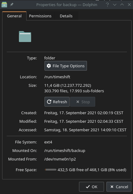

Nun hat aber durch die Einrichtung des Timeshifts das System das Mounten bei den Neustarts schon immer erledigt. Allerdings etwas anders als ich mich errinern könnte das selbst gemacht zu haben. Ich finde zumindest keine Mountpoints under /media oder /mount. Stattdessen sagt mir Dolphin folgendes zum Mount.
Also wenn ich recht verstehe hat das System die Partition unter /run/timeshift/backup gemounted.

Jetzt ist es aber so, das ich festellen musste, das die Partition nah wie vor unter /run/timeshift/backup/ gefunden wird. Auch wenn ich erneut über die GUI unmount mache und die Daten unter beiden Verzeichnissen nichtmehr zu finden sind, wird beim erneuten mount wieder alles unter beiden Mountpoints eingehängt.
Wie löse ich den jetzt gezielt einzelne Mountpoints auf? Gibt es eine möglichkeit sich alle Mountpoints des Device anzeigen zu lassen und zu verwalten?

Also mit mount war das eine lange liste. Am ende stand aber auch der hier relevante Part.
Code:
/dev/nvme0n1p2 on /mnt/Storage type ext4 (rw,relatime)
/dev/nvme0n1p2 on /run/timeshift/backup type ext4 (rw,relatime)
mit umount Directory konnte ich jetzt auch gezielt den einen Mountpoint auflösen.
