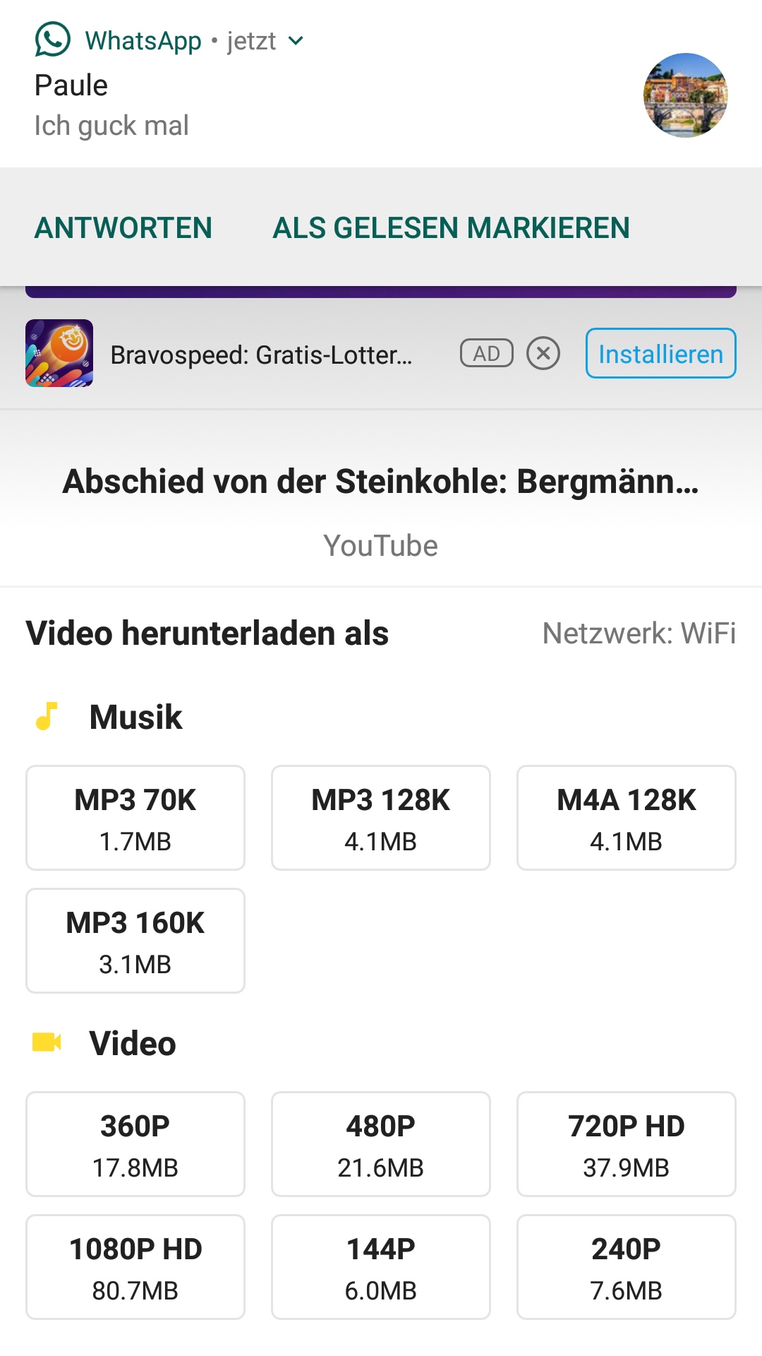

Tach zusammen,
Verstehe hier nicht, wieso die Datei mit besserer Bitrate kleiner ausfällt.
Kann mir da jemand was zu erläutern, wäre nice.
Quelle im Anhang.
Beste Grüße

youtube-dl -F zeigt bei dem Video für den Format Code 251 eine durchschnittliche Bitrate von 107k für 160k VBR an. Damit ist klar warum 160k VBR kleiner ist als 128k CBR.
Reaktionen: SmooTwo und DeusoftheWired

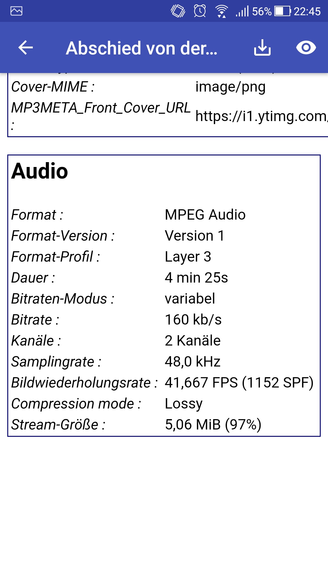

AlanK schrieb:
Lad die Datei mal runter und prüfe sie mit mediainfo.
Auch ohne Vergleich fällt auf, dass es nach dem Download korrekt zu sein scheint.
Fragt sich nur warum er das online falsch ausliest?
Danke schonmal für eure Hilfe
Die 3,1 MB stammen vom 160k Opus Format auf Youtube. Durch das MP3 re-encode wird es wieder größer. Es muss dann allerdings ein 160k CBR mp3 sein.
Reaktionen: SmooTwo

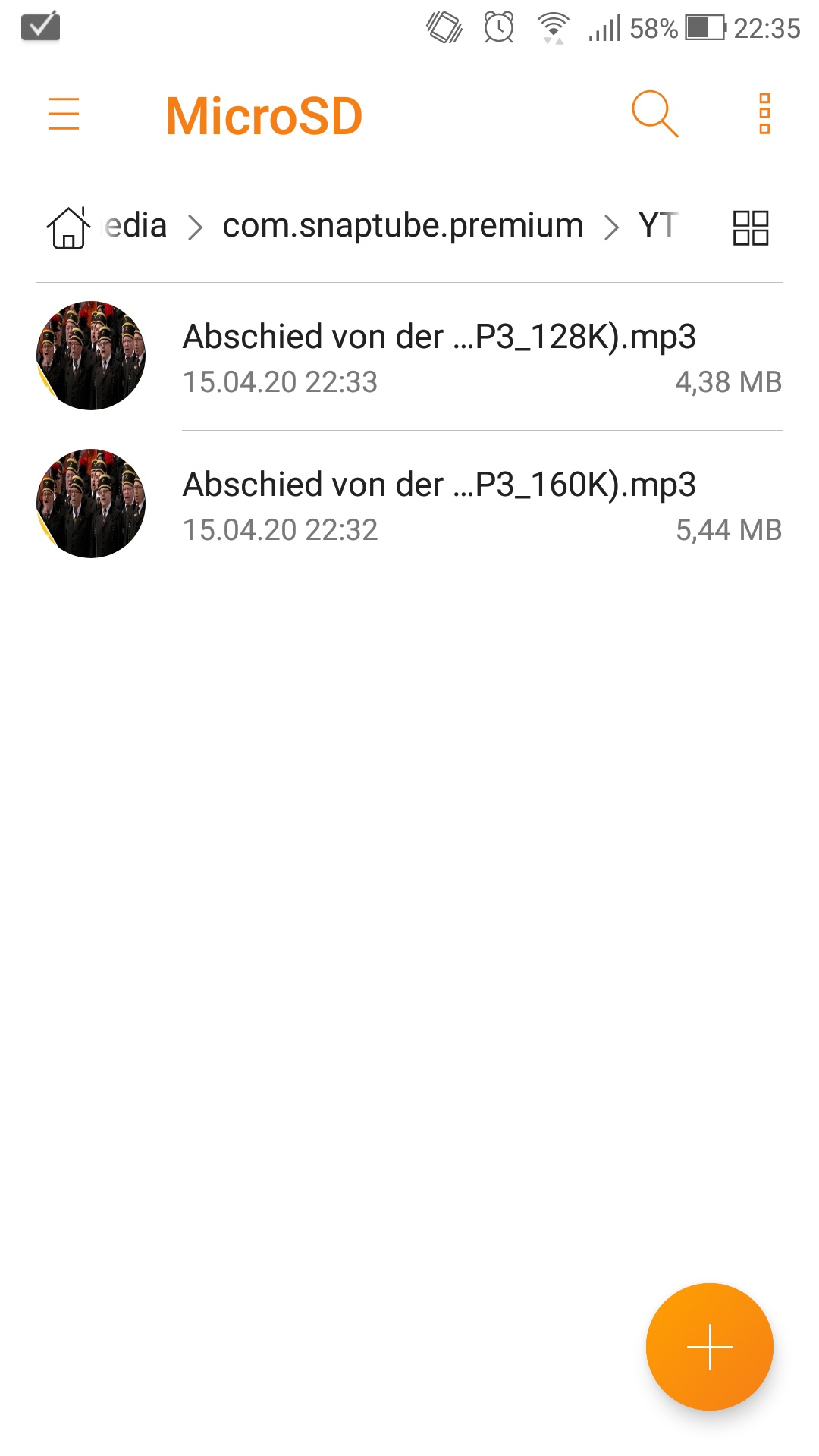

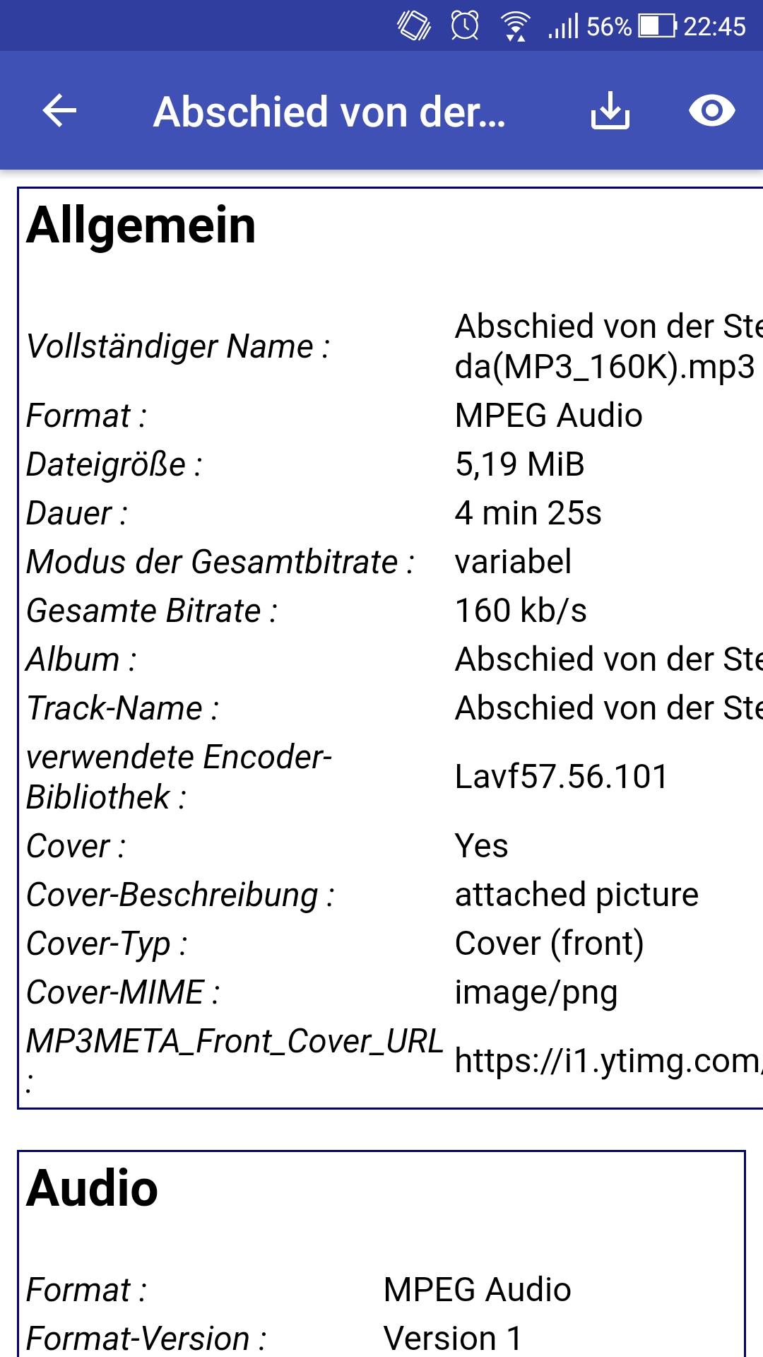

Wo kann ich denn sehen, ob es eine mp3 cbr ist?
Beachte bitte Anhang

Man erkannt an "Modus der Gesamtbitrate" mit dem Wert "variabel", dass es kein CBR ist.
Vermutlich würde da dann "konstant" stehen.
Edit: Bzw. "Bitraten-Modus" auf Bild 2
Reaktionen: SmooTwo

Ja, es ist also eine VBR mit einer durchschnittlichen Bitrate von 160k.
Reaktionen: SmooTwo
Bei der kleineren 128 kbps version steht auch variabel.
Also auch vbr.
Ist das jetzt schlechter?
