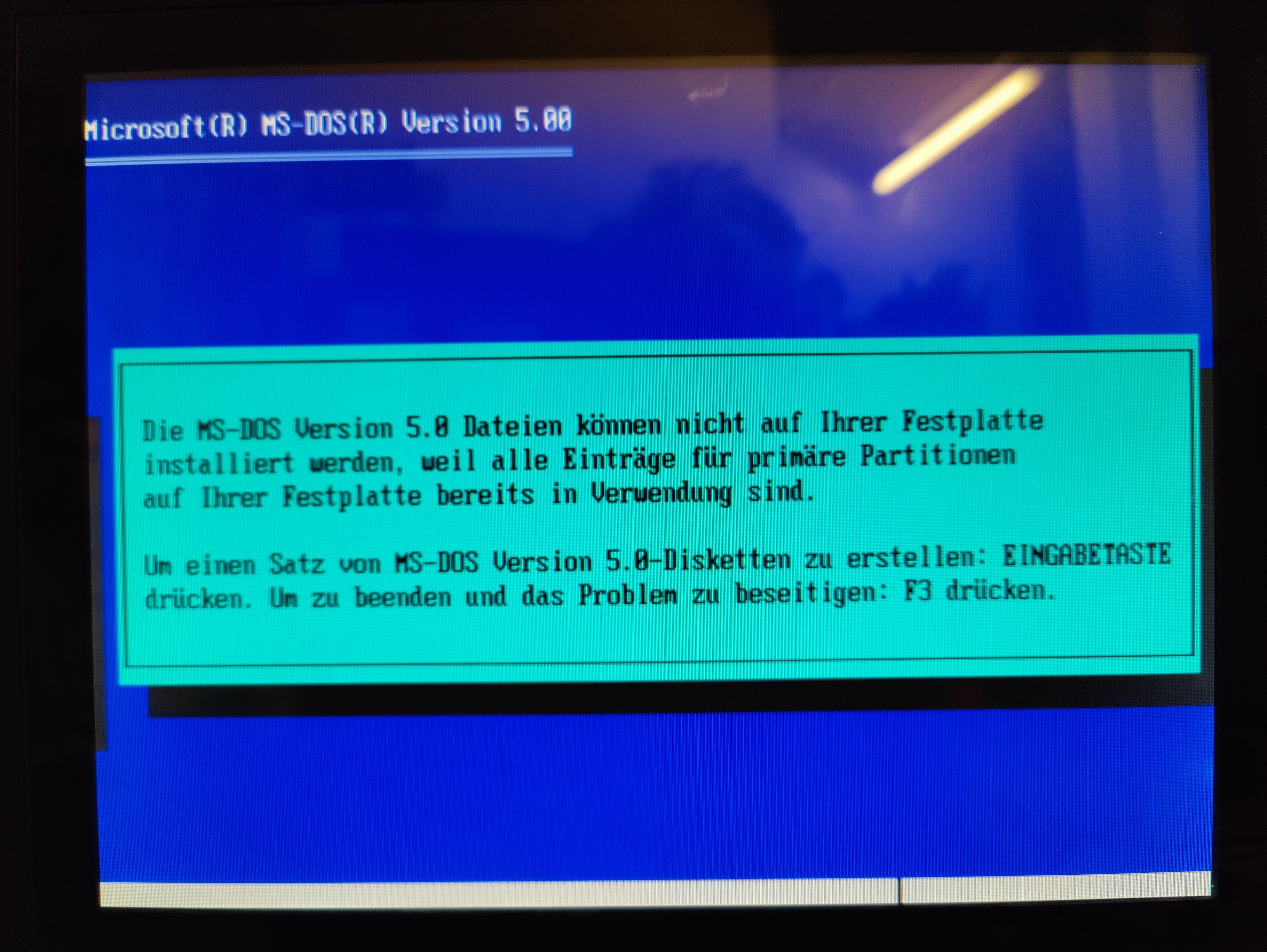

Ein freundliches "Hallo" an alle,
mich hat es mal wieder gepackt und ich möchte o. g. Projekt verwirklichen. Ich habe ein Board aus ca. 2003 gefunden, lief XP drauf, exaktere Daten bei Bedarf. Intel Celeron, 1,86Ghz, 1GB RDDR. Original Install-Disketten und externes 1,44-Laufwerk (USB) vorhanden, 16GB SSD über SATA am Board. Installation beginnt und endet mit der (als Foto) angefügten Fehlermeldung. Verständnis fehlt allerdings ;-)
Ich habe mit der SSD dann einiges versucht, verkleinert (< 2GB), mit FAT32 formatiert etc. Habe auch versucht sie mit FAT16 zu formatieren, das ist mir weder mit format noch mit diskpart gelungen. Egal was ich mache ... Fehlermeldung bleibt.
Aber irgendwie muss das doch auch gehen? Hat jemand eine Idee?
Vielen Dank für Eure Vorschläge, ich freue mich auf einen regen Austausch, BG Coiner

Wieso DOS 5.0 und nicht 6.22? Wäre evtl einfacher und die aktuellste Version
Keine AHnung ob das überhaupt klappt mit so viel RAM etc... und die SSD ist theoretisch auch zu gross für DOS. Max 2GB pro Partition.
Bei meinem Rechner habe ich einen IDE-Sata Adapter verwendet. Ich weiss ehrlich gesagt nicht, ob sich DOS über einen SATA Anschluss betreiben lässt.
Die Meldung hier weit auf eine bereits vorhandene Partitionierung hin. D.h. evtl die Disk ganz löschen und dann versuchen zu installieren.
Bei MS-DOS 5 fehlen die Treiber für die SSD.
Wenn MS-DOS 5 laufen soll, dann in einer VM.

Interessantes Thema - habe ich selbst auch noch nie ausprobiert. DOS stammt aus Zeiten mechanischer Datenträger, wo Zylinder, Köpfe und LBA eine wichtige Rolle spielten. Da kann ich mir vorstellen, dass die Setup-Routine hier bereits scheitert - die Platte muss ja unformatiert sein, damit das Setup eine primäre Partition erstellen kann, um die Daten (DOS) dort abzulegen/zu installieren.
Genau das scheitert, daher auch die Fehlermeldung. Zusätzlich ist hier noch kein AHCI-Treiber für den SATA-Controller geladen. Das "gab" es zu der Zeit noch gar nicht. Auch im Rahmen von Windows-Installationen (95,98,XP) mussten für die Installationsumgebung (noch DOS-basierend) stets die sogenannten "F6-Treiber" (AHCI, Raid) vorgeladen werden, wenn die Platte nicht an einem IDE-Controller hing (oder in diesem Modus betrieben wurde).
@HasleRuegsau kann mir hier vorstellen, dass die Platte einfach gänzlich nicht (wegen der genannten Umstände) erkannt wird - daher auch keine Partition erstellt werden kann - und die Fehlermeldung hier eher etwas irreführend ist.
Bei MS-DOS müsste doch F-Disk dabei sein. Probier mal DOS von Diskette zu booten und dann die SSD mit F-Disk erstmal komplett löschen und dann partitionieren.
Kann aber auch ein Treiberproblem sein da MS-DOS ja erstmal nur für IDE und nicht für SATA gedacht war.

also ich habe einen pci promise controller mit 1x ide und 2x sata anschlüssen.
dort ist eine 32 gb sata ssd angeschlossen.
das funktioniert mit ms-dos bis 98(/me) ohne treiber, allerdings hat man kein udma modus.
nur pio mode 0. ist sehr langsam, aber für dos ideal, da braucht man das nicht so schnell.
aufgrund der geringen latenz (zugriffszeit) läuft das von der geschwindigkeit her wie udma 33.
ist schon lange her wo ich das eingerichtet habe. ich glaube mich zu erinnern das ich die ssd platte
vorher in einem aktuelleren pc vorbereitet habe.
dazu mit mit parted magic von usb oder cd live gebootet, dann mittels gparted eine 2 gp partition
erstellt und auf aktiv gesetzt.
dann danach auf aktuellen pc das windows 10 normal gestartet, und dort mit PCem das grundsystem ms dos 6.22 auf einer vhd erstellt.
floppy images von ms dos 6.22 waren von vorteil.
anschliessend den gesamten inhalt der vhd auf die echte ssd rüberkopiert.
danach die ssd in den retro pc und gestartet.
ich weiss aber nicht mehr ob ich noch mit fdisk /mbr mittels bootdiskette den bootsector korrigiert habe.
es funktioniert aber, man kann es hinbekommen.

MS-DOS kann mit SATA so ohne weiteres nichts anfangen. Evtl. lässt sich aber im BIOS der SATA Modus auf IDE kompatibel umstellen. Das könnte dann gehen. Oder Du betreibst die SATA SSD über einen SATA->IDE Adapter an einem IDE Anschluss.
SATA sollte kein Problem sein, wenn der SATA-Controller als "Compatible" oder IDE läuft.
AHCI dürfte nicht gehen, aber bei einem Board von 2003 dürfte AHCI kein Thema sein.

Der viel, viel, viiiiiieeeel ... und so weiter... einfachere Weg wäre ein Compact Flash-Drive. Vorteile einer "SSD" und natives IDE-Interface in einem vereint für maximale Abwärtskompatibilität.
