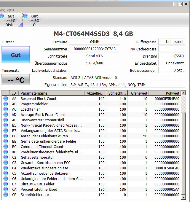

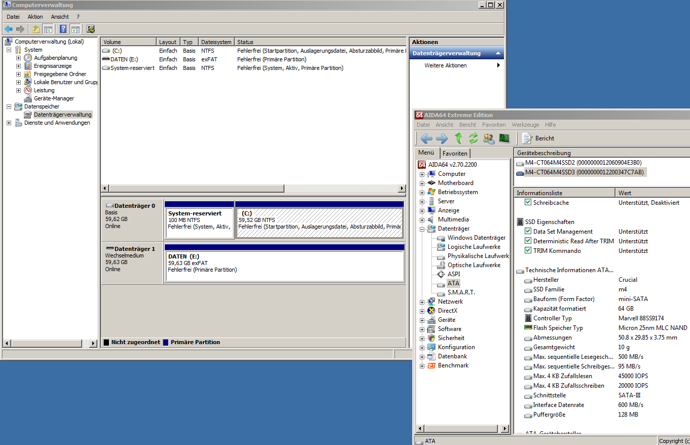

Hallo
eine auf einem z77x-UD5H verbaute M4 msata ssd wird weder im bios noch unter windows erkannt. Tools die zB die smart werte auslesen können, listen diese msata jedoch. Die datenträgerverwaltung zeigt ebenfalls nichts an. Die ssd wurde bereits vorher mit genau dem board einige monate benutzt. Ein firmware update erfolgte bereits mit einem zuvor installierten betriebssystem (04MH).

Wieviele Laufwerke hast du denn installiert,
die Datenträgerverwaltung zeigt doch 2 Datenträger mit je 64GB an ??
Komisch - die Datenträgerverwaltung zeigt 2x 64 GB Datenträger an und AIDA zeigt 2x 64 GB Datenträger an.
Wo fehlt da jetzt was?
das ist nur ein usb-stick. auf dem selben screen sind die beiden M4 zu sehen. die eine ist eine heißt ssd2 (2,5") die andere ssd3 (msata)

BacShea schrieb:
Ich habe zur Zeit das gleiche Problem mit einer AData s511. Ich tippe schwer auf Controller kaputt....
Das glaube ich kaum, denn man kann die S.M.A.R.T. Werte ja auslesen, dann kann der Controller nicht defekt sein.
