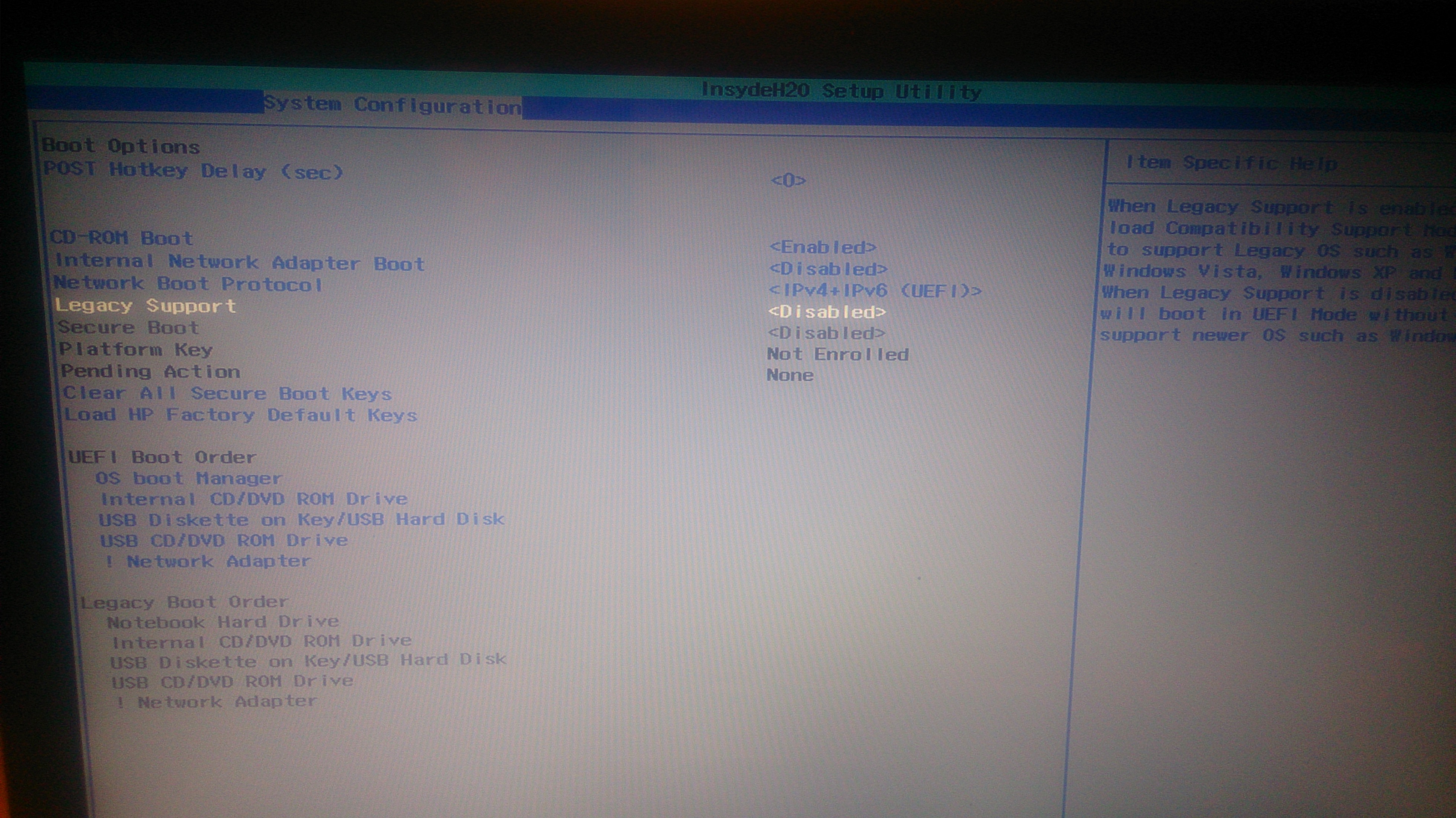

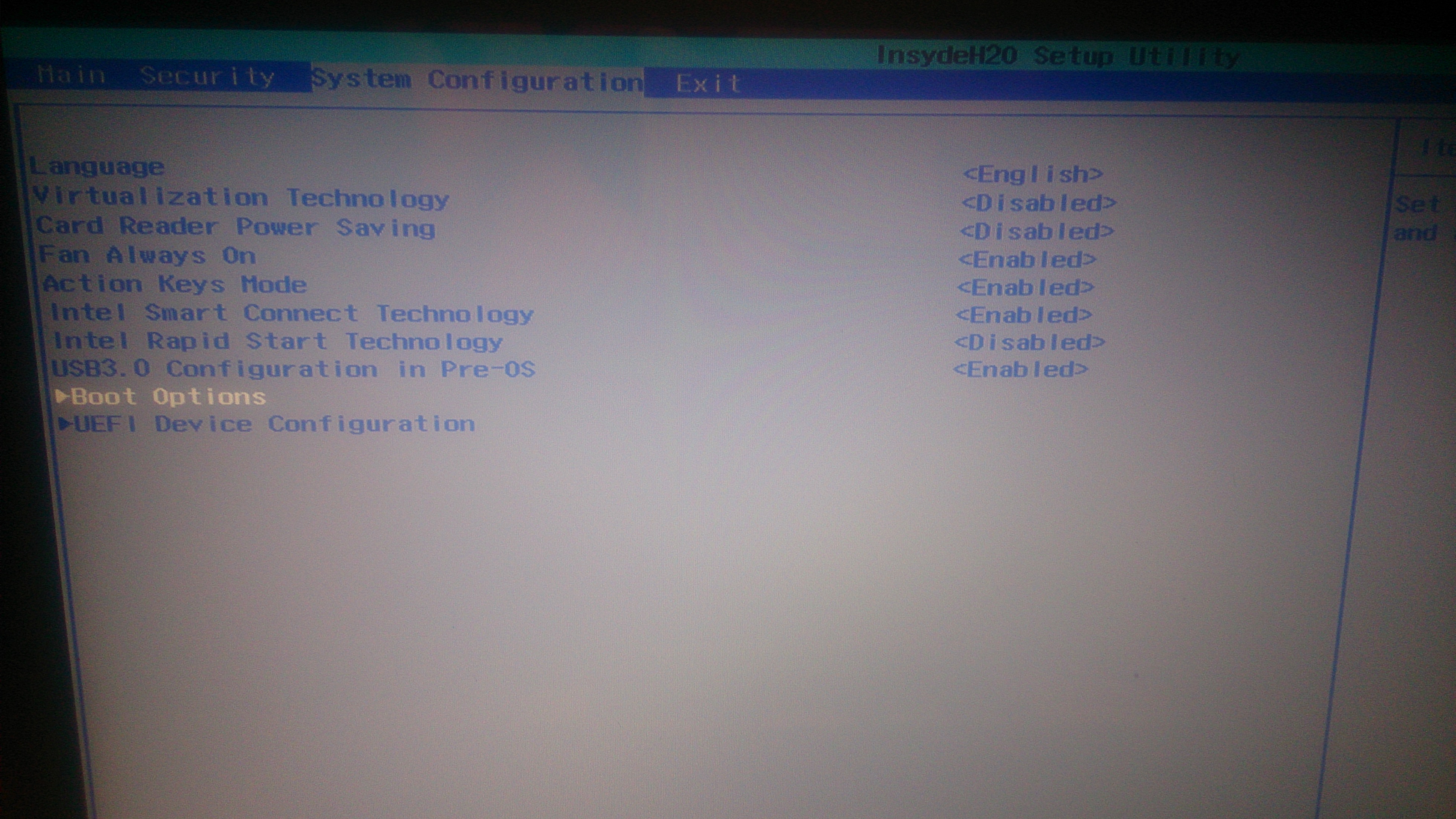

Habe eine neue crucial msata ssd gekauft und wollte diese heute nun in meinen Laptop einbauen. Dieser hat einen msata ssd slot. Also Akku raus, klappe auf, ssd rein und natürlich alte hdd mit derzeitigem Windows 8.1 drinlassen. Problem: nachdem reibungslosen Einbau starte ich den Laptop ganz normal, allerdings bootete Windows nicht, sondern zeigte für ca 2 min einfach einen grau/schwarzen screen, bis er sich schließlich neustartetet und ein reperaturprogamm startete, welches allerdings nichts beheben konnte. Als ich die ssd wieder entfernte startete Windows wieder normal hoch. Im BIOS gibt es keine Einstellungen bezüglich auswählen einer Boot Festplatte aber die ssd wird erkannt, Fotos von BIOS Einstellungen folgen. Falls jemand schon eine Idee hat woran es liegen könnte bitte antworten :D

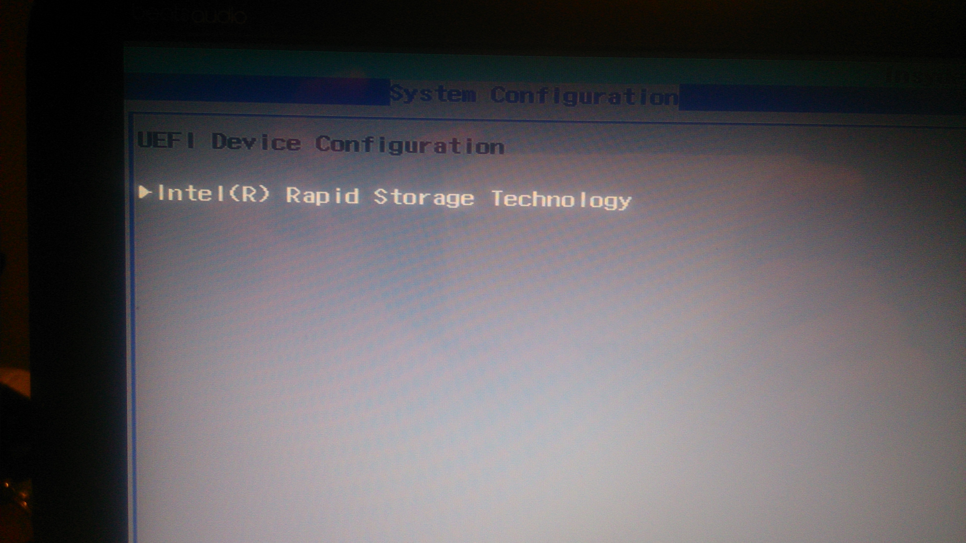

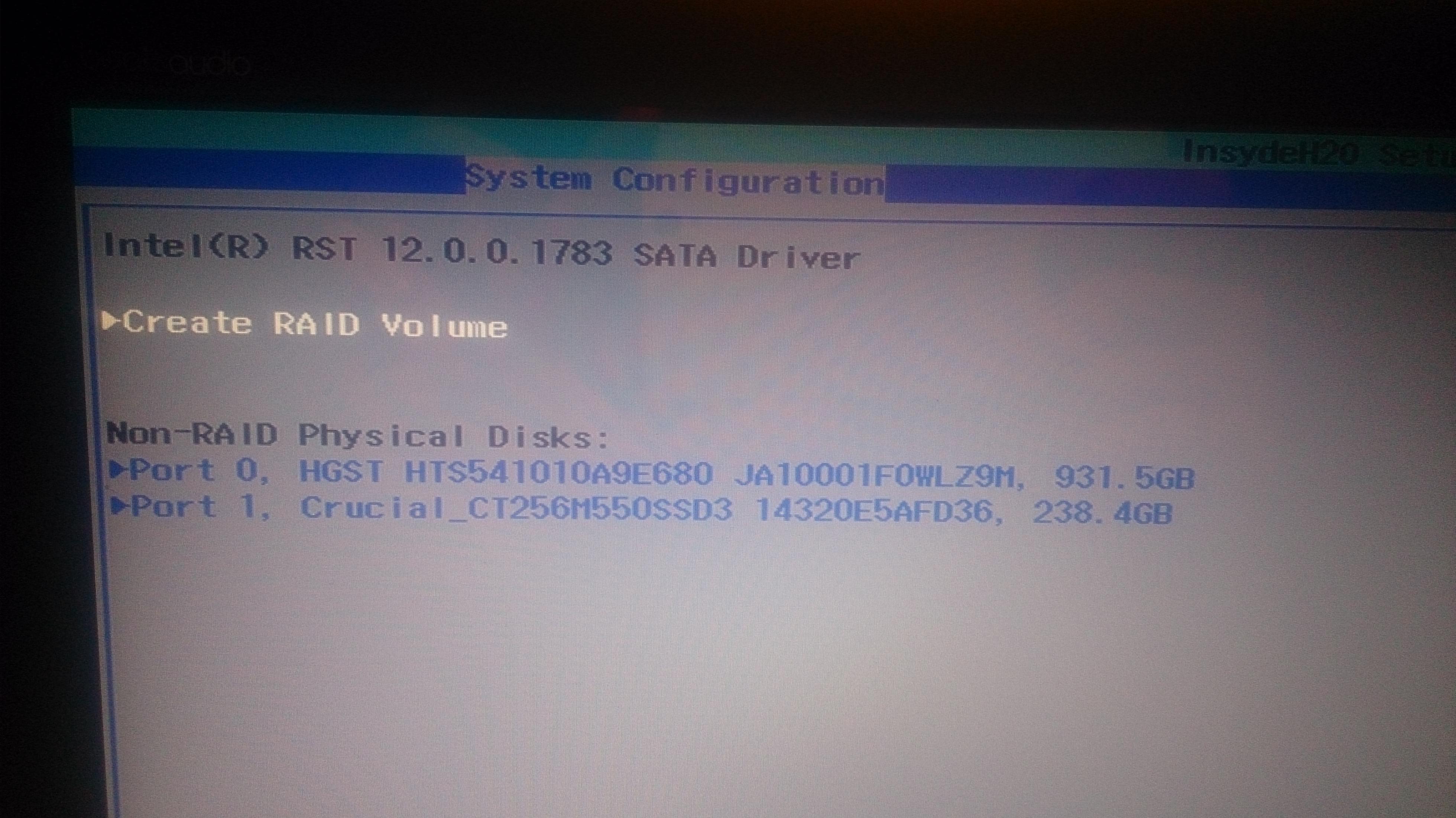

Komm da nur zu Raid einstellungen ...
findest du unter Datenträgerverwaltung die M-Sata dann dort einrichten

Dadurch das die SSD drin ist, kann der Bootmanager nicht gestartet werden weil sich das Laufwerk nach hinten verschoben hat, evtl mal "legacy" aktivieren oder im Bios die Platte als Bootdevice einstellen, steht ja nun auf UEFI Boot, stell auf Legacy Boot mal ein, merke Dir aber was Du umstellst? :lol:

Mit legacy komme ich nach dem Start in ein Menü wo ich Strg + I drücken muss und dort kann ich wieder nur RAID Einstellungen vornehmen :/
