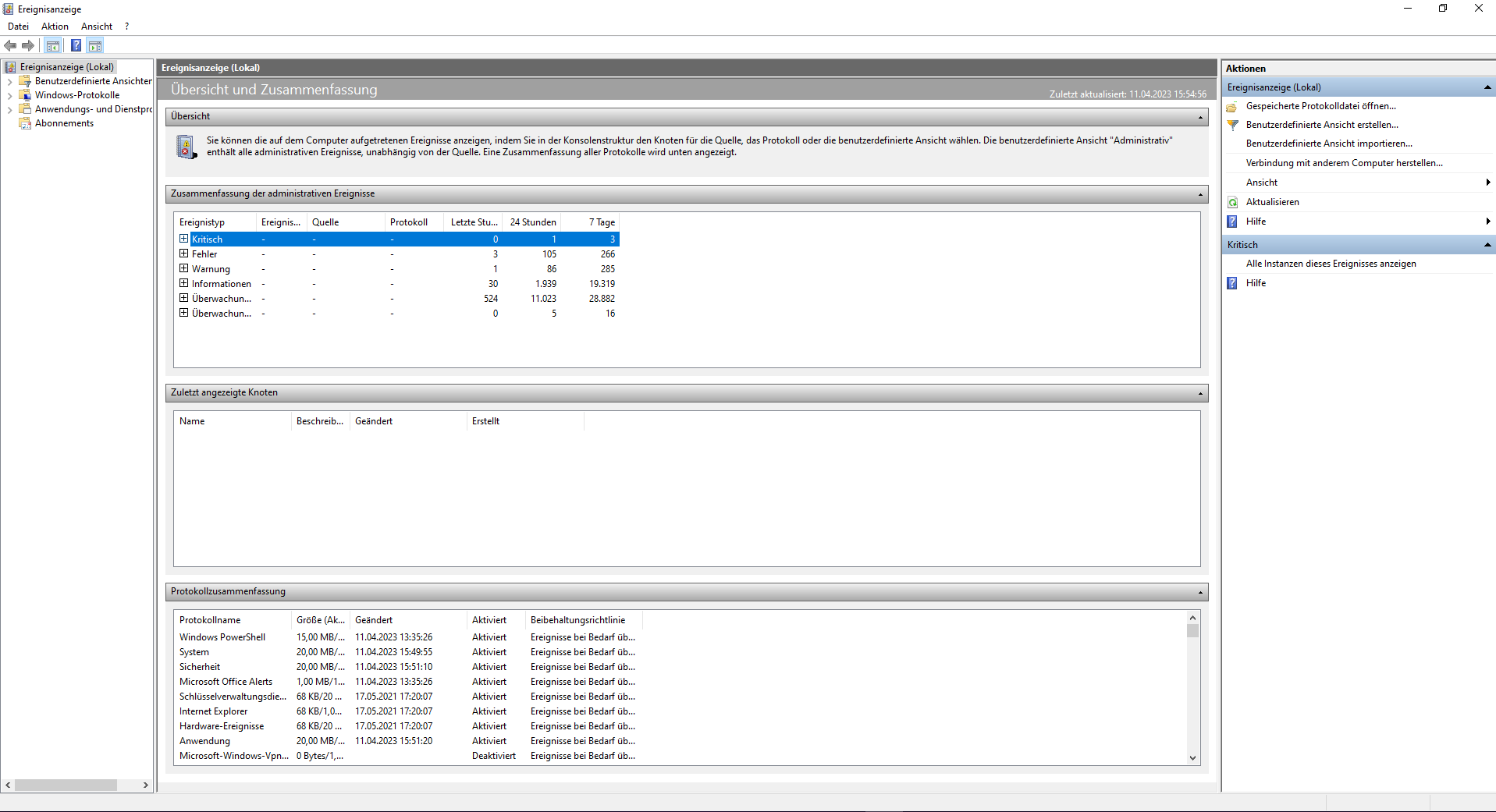

Fujiyama schrieb:
Windows-Ereignisanzeige.
Das kommt wenn ich die Ereignisanzeige aufmache.
