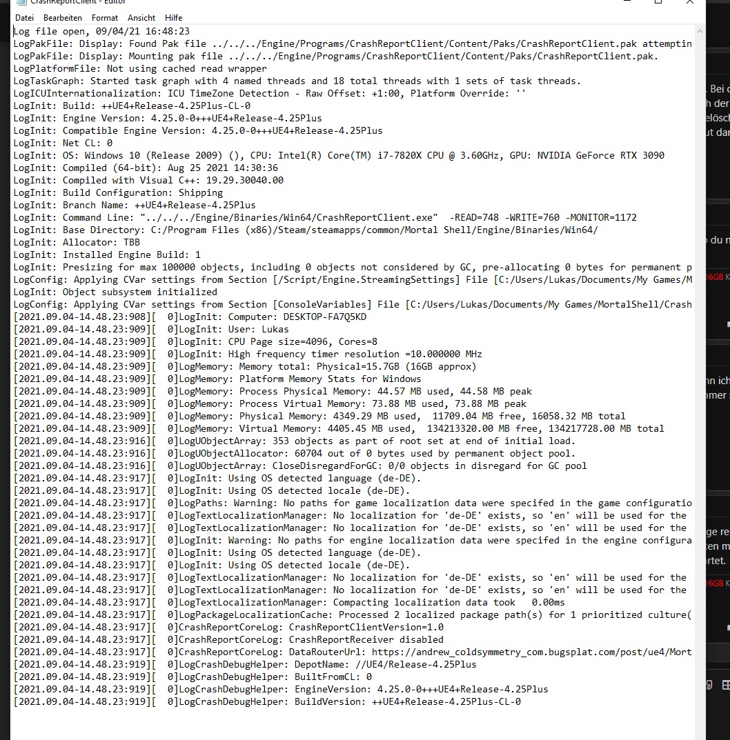

Können ja trotzdem mal in deine Ereignisanzeige schauen. Schau mal ob du nen CrashDumb findest. Hast du mal sowas wie Furmark probiert, ob er da auch abranzt?
Ne sowas habe ich nicht. Muss ich mal schauen wie das geht. Denke wenn ich sowas wie Furmark anwerfe, geht sofort wieder alles aus. Fühlt sich nicht gut an wenn der Rechner immer so aus geht ^^
In der Windows Suche (Unten Links, das große graue Feld) Ereignisanzeige reinschreiben und dann öffnen. Da zeigt er dir Kritische Fehler an. Die kannst mal Screenshoten. Ansonsten mal FurMark installieren und Benchmark / GPU Stresstest machen, und schauen ob er da auch Neustartet.
Reaktionen: Das_Glow
sowas ??
