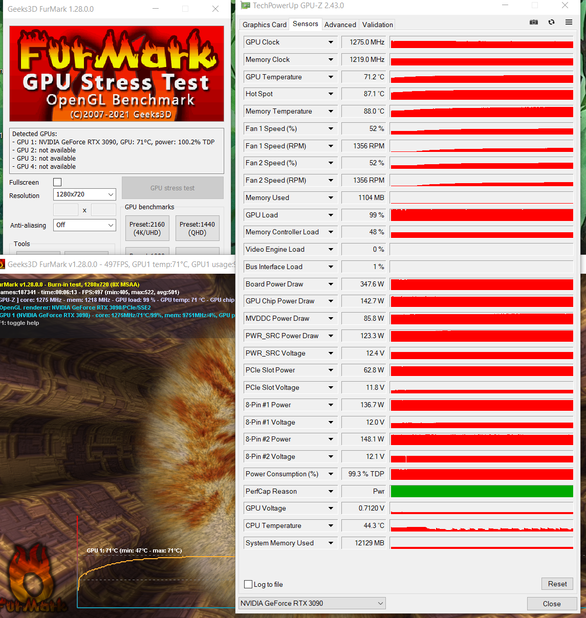

Die Temps vom GPU sehen echt nicht gut aus. Zum vergleich meine 3090 FE. Deine RAM Temps passen soweit aber GPU.... Meine PADs und paste wurde vor ca. 3 Monaten frisch gemacht:
Laufzeit zwar "nur" 6 Minuten aber viel passiert da nicht mehr. Standardwerte für die Lüfter, ohne MSI Afterbruner anpassungen oder änliches.
2021-11-10 07_35_39-Geeks3D FurMark v1.28.0.0 - 494FPS, GPU1 temp_71°C, GPU1 usage_99%.png
edit:
ok, deine Karte hat 80Watt mehr Board Power draw anliegen (347W vs. 427W)... kann gut sein die Temps mit WATTkeule sogar passen. ;)
laut deinem screen läuft die nur mit 1275mhz und wird knapp 90 grad am hotspot heis, mit 347 watt?:D
dabei ist dein Speicher noch nichtmal wirklich gefühlt bzw wird belastet....oder lese ich deinen screen falsch?
Reaktionen: RaptorTP
Stimmt ! hab gar nicht auf den Takt geachtet.
88°C Memory ist auch bestimmt keine "Endtemperatur" bei einer FE ;)

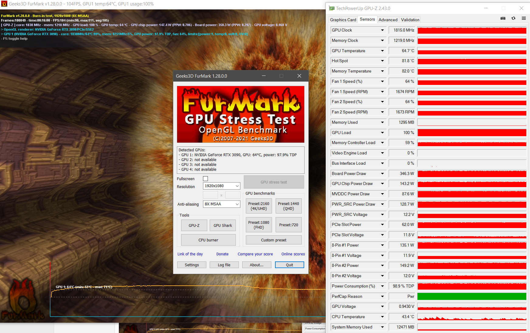

hab nur einfach auf Furmark start geklickt.... mit 1280x720. in 1920x1080 bissel höher und nun mit 8xMSAA ist dann wohl auf anschlag. Viel tut sich da nich.... ;)
Ohne MSI AB
2021-11-10 08_36_26-Geeks3D FurMark v1.28.0.0 - 109FPS, GPU1 temp_71°C, GPU1 usage_100%.png
mit MSI AB (bei den Temps zu sehen im FurMark, wo MSI AB gestartet wurde)
