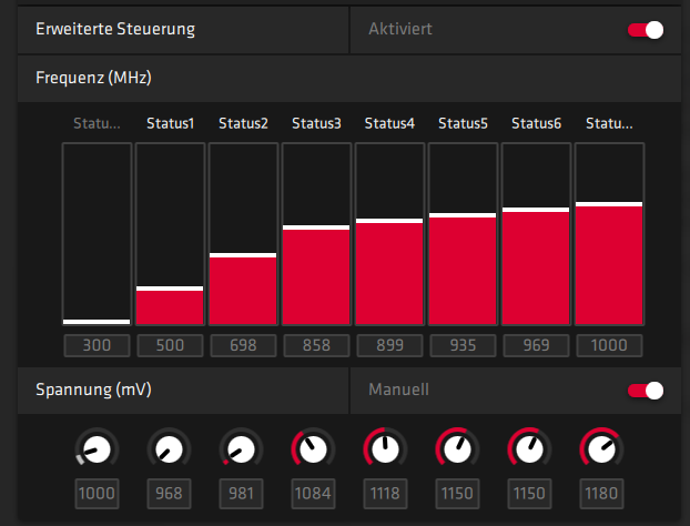

Du brauchst ein Programm dafür, ich verwende das von AMD, da ich eine AMD Grafikkarte habe. Dort habe ich Undervolting UND Underclocking betrieben, du kannst aber auch nur Undervolting machen wenn du willst.
Bei Spannung hatte ich vorher 1250 stehen, jetzt 1180. Früher ging es bis 1150 stabil, aber nach 7 Jahren macht die etwas Probleme, also bin ich auf 1180 hoch. Dazu hatte ich den Takt von 1040 auf 1000 gesenkt und schon wurde meine Grafikkarte fast 10 Grad kühler. Ich würde das Undervolting während des Spielens machen. Bei mir kamen ab einem bestimmten Punkt lila Artefakte, ab da wusste ich, dass ich am kritischen Punkt gelangt bin. Dann habe ich nochmal 20mv mehr gemacht damit es stabil läuft und fertig war es.
