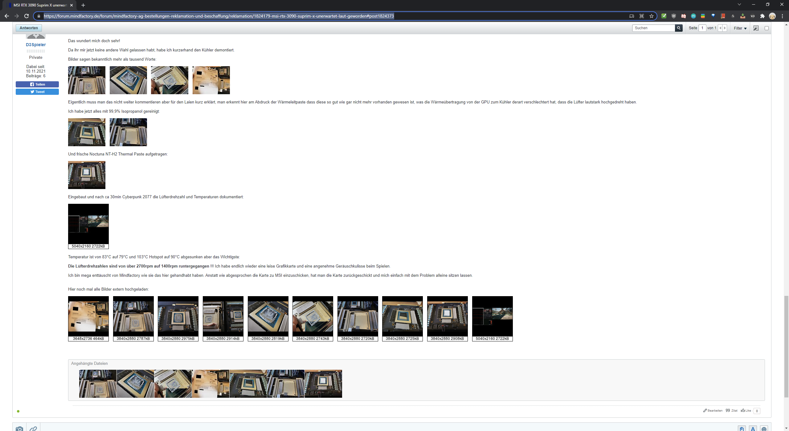

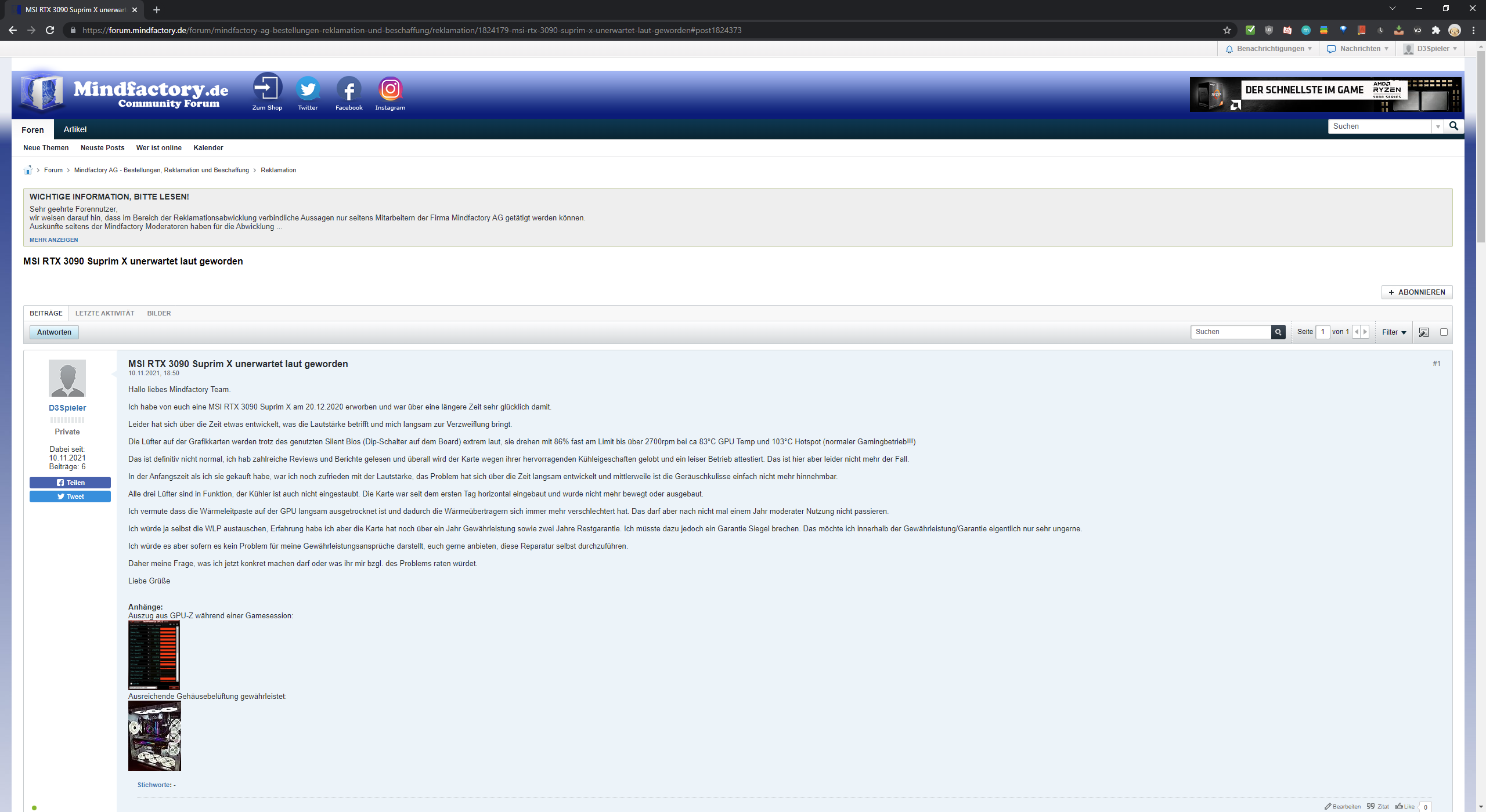

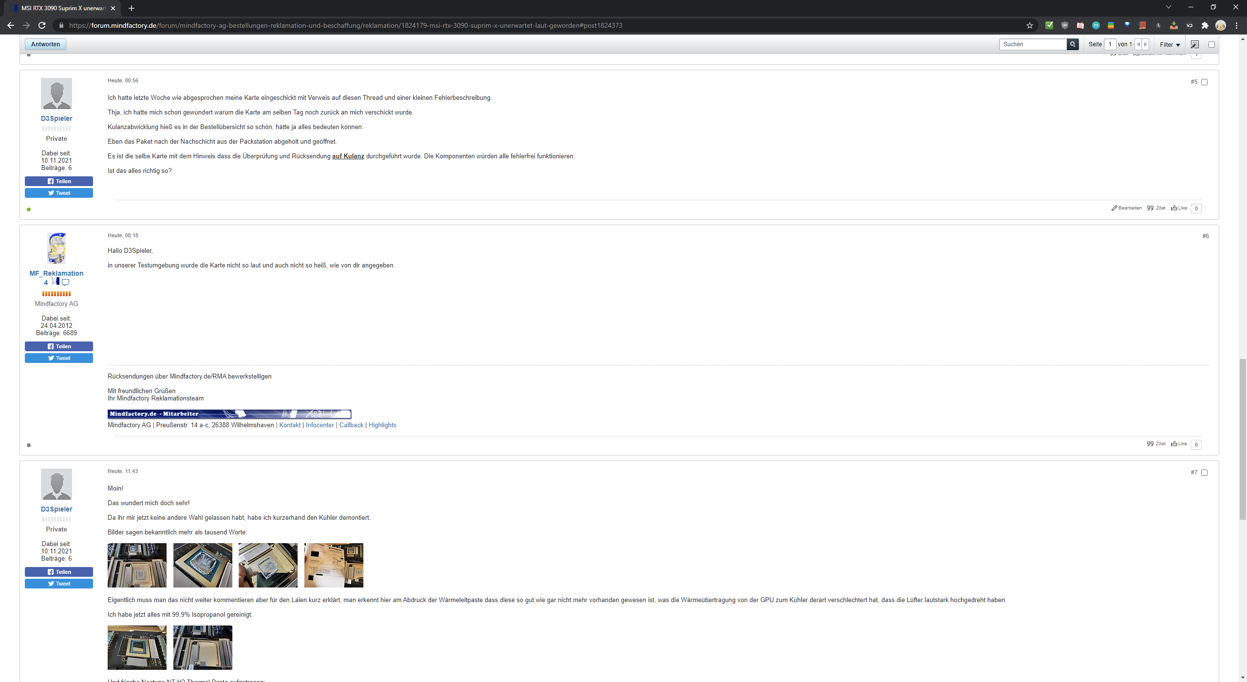

Warum ? Hey da ist doch kein Problem festgestellt worden , also normal ...sagt doch MF !! Bei dem Laden muss man echt überlegen ob man da nochmal was bestellt...bei Alternate wäre die Sache wohl problemlos über die Bühne gegangenGrovyGanxta schrieb:wahnsinn wie sich die paste einfach.. aufgelöst hat ey.![]()
Dann hätten aber mehrere Leute solche Probleme....ich denke auch das da irgendwo bei der Herstellung irgendwas schief gelaufen ist... naja kann passieren, aber der Umgang mit dem TE das ist echt schlimmste KanoneRaptorTP schrieb:an sich scheint zwar alles richtig gemacht geworden sein aber die Paste ist einfach Müll.
Anders kann ich mir das nicht erklären. Verrückt.
@Amiga500 Ich bereue auch eine Grafikkarte bei Mindfactory gekauft zu haben. Solange etwas läuft, selbst wenn es aus den letzten Löchern pfeift ist das für sie kein Hardwarefehler. Die lassen die Karte evtl. 10min durch einen Benchmark laufen, muss ja schnell gehen und wenn dann noch optisch alles in Ordnung zu sein scheint, werden die Karten zurück geschickt. Was aber halt hier gar nicht geht ist, wenn vorab kommuniziert wird, dass sie Karte zu MSI eingeschickt wird und das aber nicht passiert.

@Amiga500 - evtl. Rest oder morgens frisch geöffnet und die Karte hat dann Paste + Wasser erhalten ?
Wie bei ner Packung Magerquark quasi xD
kA wie das bei denen aussieht. Normal so ein kleiner Behälter mit dem fahren die einmal drüber und haben die Paste schön in nem Viereck auf den Kühler verteilt.
Ich würde nicht ausschließen wollen das da eben auch nur Menschen arbeiten.
Also ich sehe dort keinen offensichtlichen Fehler - sagen wir es mal so.
Nur das eben Mindfactory hier wohl jemanden ans Werk gelassen hat der evtl. etwas "müde" war an dem Tag.
@D3Spieler - ich empfehle dir definitiv Undervolting !!
Damit bleibt die Graka kühler und die WLP wohl auch länger performant.

@RaptorTP
Habe ich schon, aktuell 1890Mhz@900mV. Max 360W und Lüfter so bei bummelig 1300-1350rpm. Also noch mal deutlich leiser als im CB Test mit deren 370W Test. Hat sich ja mal sowas von gelohnt die Paste raufzumachen.
Hallo D3Spieler,
ich hätte mir gewünscht, dass du die Karte zumindest noch ein Mal ausprobierst und uns bestätigst, dass der Fehler nicht weg ist Dass du dich alleine gelassen fühltest tut mir leid. Schade, dass du die Karte nun geöffnet hast, aber da kann man nichts dran ändern. Ich wünsche dir trotzdem weiterhin viel Freude mit dem Artikel und hoffe, dass sich die Aktion keinen weitern Ärger mit sich zieht.
@RaptorTP
@RaptorTP
Ich hab noch mal bissle rumgespielt, echt krass wie unterschiedlich die Spiele an Leistung ziehen.
Bei The Division 2 Benchmark mit 1890@900mV bin ich bei 400-420W und 1600rpm
Cyberpunk 2077 und Tomb Raider gleiche Curve 340-360W und 1350rpm
1800@825mV habe ich auch getestet, hierbei sinkt der Verbrauch in CP77 auf 280-300W und Lüfter 1200rpm
