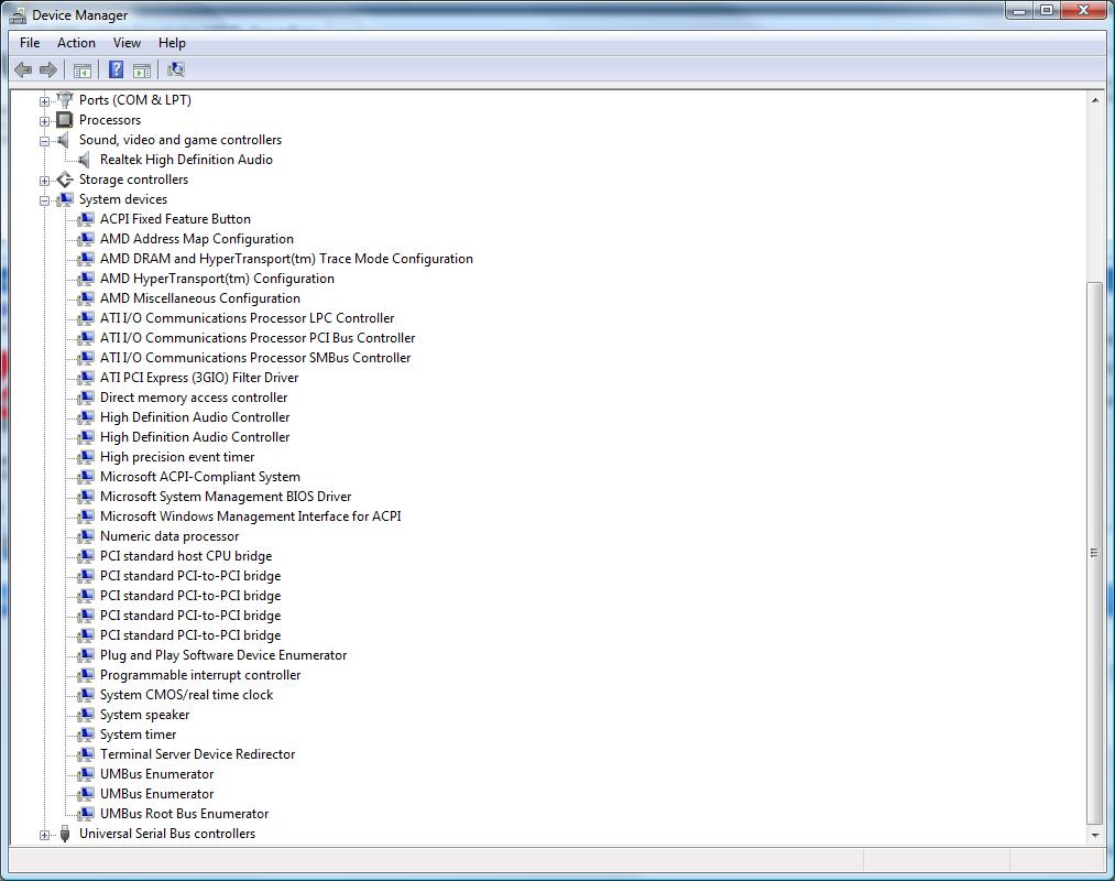

Leider fehlt mir das o.g. Gerät eben, siehe Screenshots.

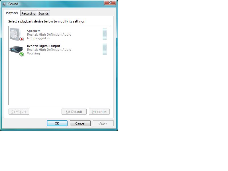

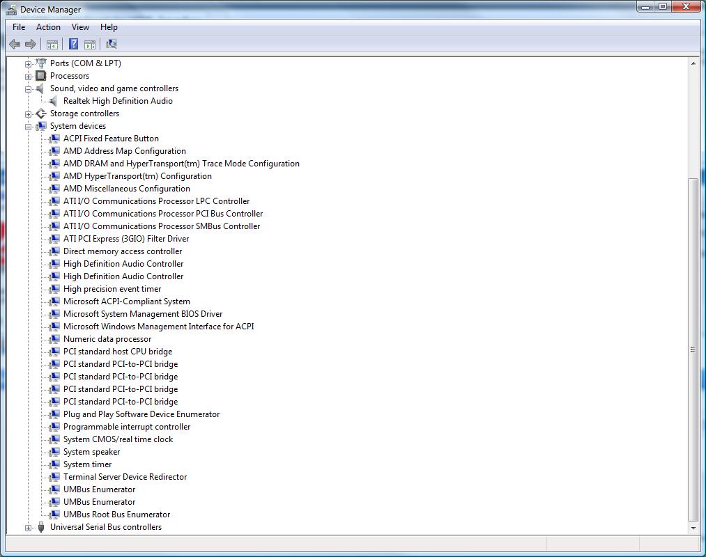

was habt ihr da eigentlich jetzt im gerätemanager stehen? bei mir steht da nach dem ich jetz den realtek hdmi treiber 2.04 für vista installiert habe nichts von ATI nur
Realtek high definition audio und
high definition audiogerärt.
