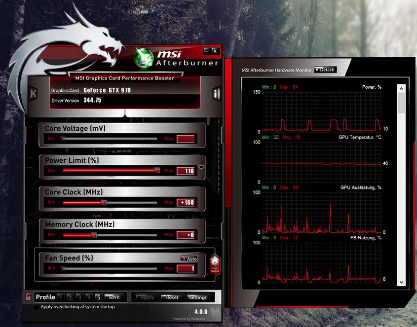

Meine Karte drosselt bei 64°C von 1501Mhz auf 1489Mhz. Gleichzeitig habe ich im GPU-Z einen leichten Spannungsabfall zu diesem Zeitpunkt bemerkt.
Kann ich die OC Einstellung jetzt so beibelassen? Selbst ohne OC erreicht die Karte locker die 64°C und regelt ein Stückchen (12Mhz) herunter. Temperatur scheint nicht über 70°C zu steigen
afterburner.jpgAnhang anzeigen core.txt
ja kannst du.
das thema mit dem zurück takten haben wir ja schon ausdiskutiert.
die 12mhz denk ich sind dir egal oder?
wen du von der temp noch höher gehst dreht er halt immer weiter runter aber an sich stört es nicht zumindest bis 75 grad nicht ab da drosseln manche karten dann dochs schon heftig.
Ja, die 12Mhz sind mir egal. Ich wollte aber gerne einen Takt von über 1500Mhz haben. Nach knapp 2h Dragon Age auf Ultra ist die Temperatur nie höher als 69C gewesen. Fehler sind auch nicht aufgetreten. Also muss ich wohl nochmal ein bisschen erhöhen :)
du kannst klar hoch drehen allerdings regeln die karten halt einfach etwas gegen.
die drosselt ja nicht richtig .
drosseln geht irgent wo bei 80+ an ab da nimmt sie den boost nach und nach raus.
bis dann irgent wan grund takt anliegt.
