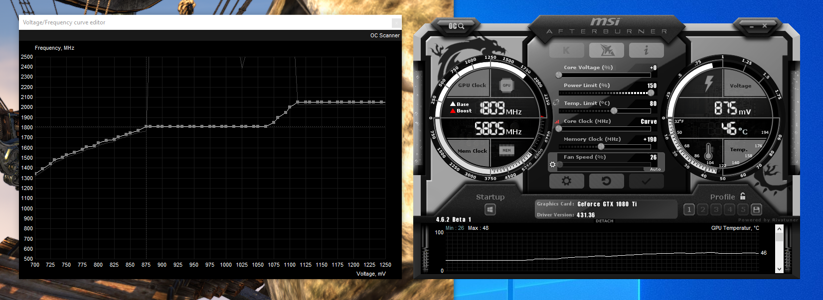

achte bitte bei der Einstellung immer drauf das die Graka ihre Betriebstemp hat - sonst stimmt nachher garnichts mehr, bzw. das System ist dann instabil.
Reaktionen: Vollkorn und PRAXED

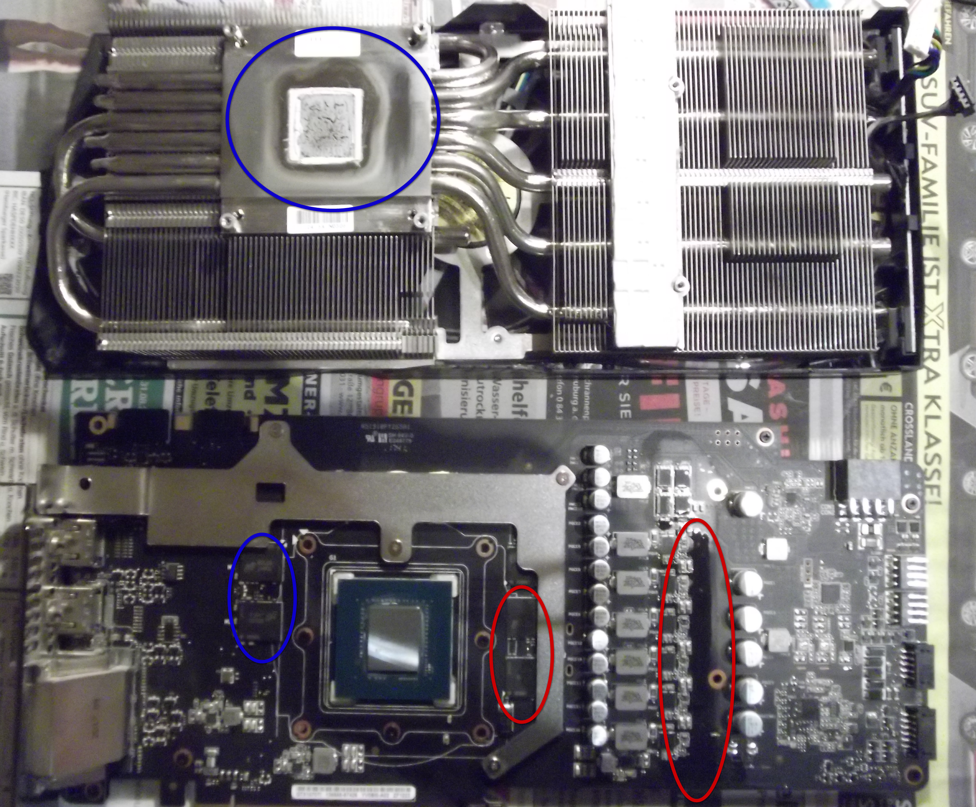

!!! Vorsicht bei VRAM OC !!! wenn du den originalen Kühler drauf hast !
Mal wieder eine Karte von Asus bei der der Speicher NUR mit Luft gekühlt wird.
Also absolut keinen Kontakt zu irgend einem Kühler.
Das ist alles andere als optimal. Ab Minute 6.
Also bitte mit dem Speicher nicht übertreiben - ist meine Empfehlung.
Man könnte eine Backplate (aus Alu) montieren und hier eben Wärmeleitpads beim Speicher für Kontakt und für gleichmäßige Wärmeabgabe zwischen PCB und Backplate sorgen.
Da sprichst du mir aus der Seele, selbst bei meiner Strix (Premium Karte haha:confused_alt:) haben sie das verbockt und und 2 Speicherbausteine sind nur mit Luft gekühlt und 2 nur zu 20% mit dem Kühlblech bedeckt. Dann haben sie es nicht mal fertig gebracht die Schmauch/Hitzespuren weg zu putzen, die wohl beim verbinden der Kühlplatte mit den Heatpipes entstanden sind. Und dann wäre da noch die schwarze Pampe bei den vrm, hat zwar keinen Einfluss auf irgendwas, aber stößt bei einer "Premium" Karte ganz übel auf.
Ich kann den Speichertakt auf +560 setzen ohne Bildfehler. Allerdings wird sie schon ab +470 langsamer (ein gewaltiger Unterschied). Lasse ich meine Lüfter mit 2400RPM laufen komme ich auf +545 ohne Leistungseinbrüche.
Zu guter Letzt habe ich noch eine Backplate, allerdings ohne Anbindung zur Platine.
War meine letzte Asus Karte, kommt mir auch gebraucht nicht mehr in die Tüte.
Reaktionen: Cempeg, Cpt.Willard, ITX-Fan und 3 andere
Schade das man selbst bei einer STRIX schon an Qualität spart um eben noch mehr Gewinn zu machen.
Andere Hersteller verkaufen die gleiche Karte mit wesentlich besserem Kühler.
Die GTX 1070 Gainward Phoenix hatte einen wirklich richtig guten Kühler - absolut genial das Teil.
Hätte man glaube nur noch toppen können indem man die Lüfter gegen 2x 120mm Lüfter austauscht (aber Kühler drauf lassen)
So hab ich es zur Zeit bei meiner 1080 Ti ... der Kühler hat gefühlt weniger Kühlfläche als der meiner 1070,

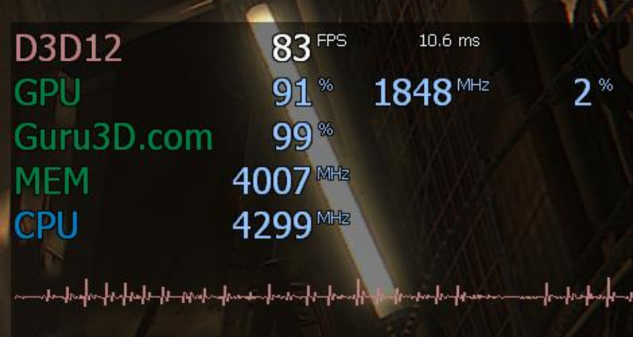

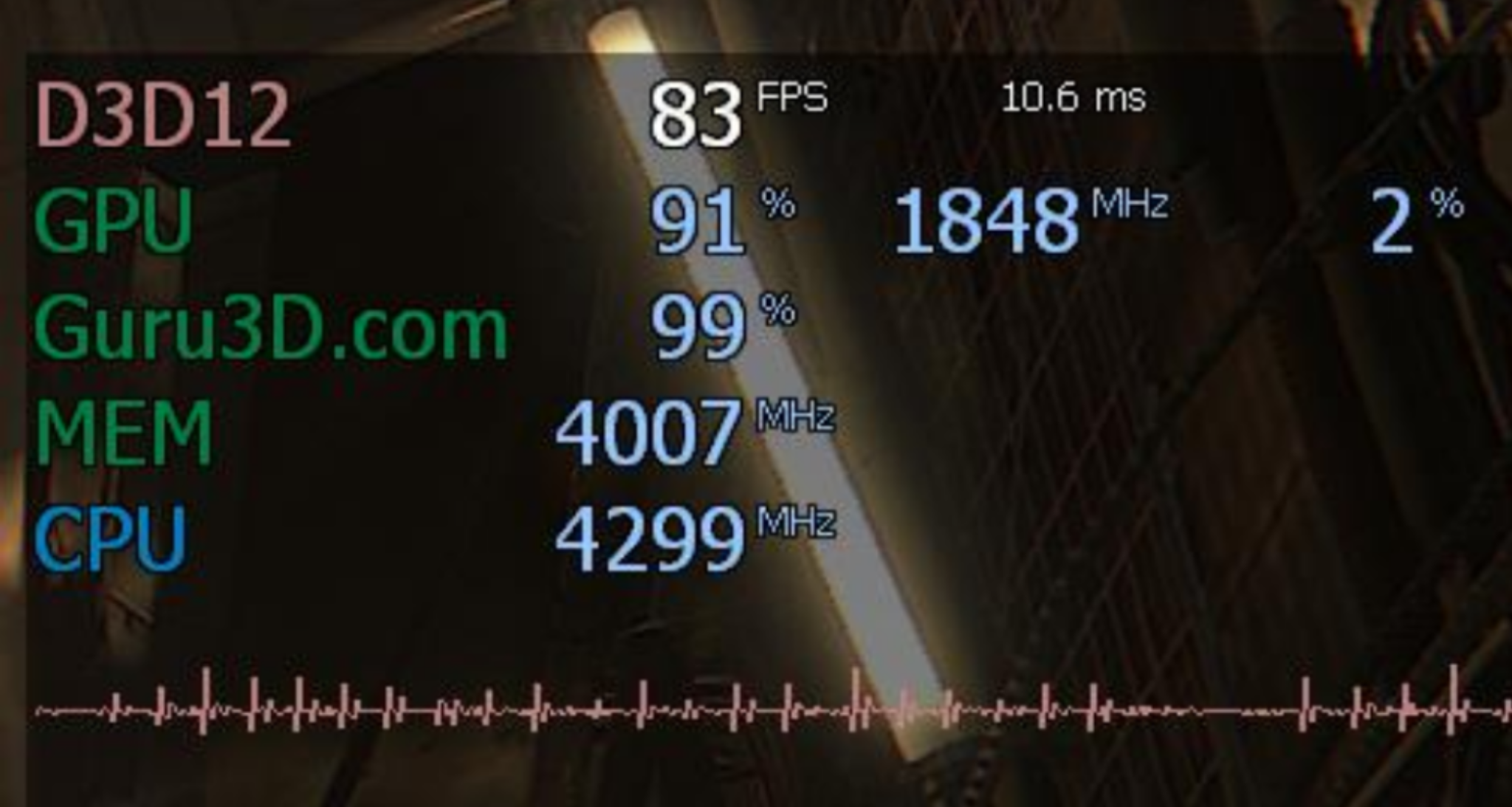

Hi @RaptorTP,
ich wollte mir mal mit dem RTSS die FPS anzeigen lassen. Das klappt auch. Nur wird davor eine rote Zahl "03011" angezeigt, die ich mir nicht erklären kann. Im Overlay soll nur FPS angezeigt werden aber was ich auch mache, die "03011" geht nicht weg. Googlen half auch nicht, weisst du Rat?
komisch ... dieses 03011 sagt mir nix - sollte eigentlich der Rendermodus sein.
Also zB DX9, DX12 ....
immer im gleichen Game/Benchmark oder egal wo ?
Egal wo. die Zahl wird auch in Rot angezeigt. Hätte ja sein können das du das kennst. Ich komme aber damit klar und will dich nicht damit belästigen.
Danke für deine schnelle Antwort :)
jetzt check ich es .... xD
das heißt
D3D11
also DirectX 11
Beispiel DX12 ;) anbei
