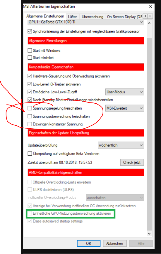

2) kann grad nicht an den eigenen Rechner:
Quelle des Bildes:
https://www.computerbase.de/forum/threads/afterburner-osd-zeigt-immer-0-gpu-auslastung.1825323/
schau ob bei der Überwachung noch der Haken fehlt

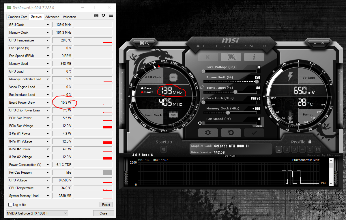

- bin auch bei 0,625V im idle, aber eben auch nur bei 139 MHz << ein Bildschirm.

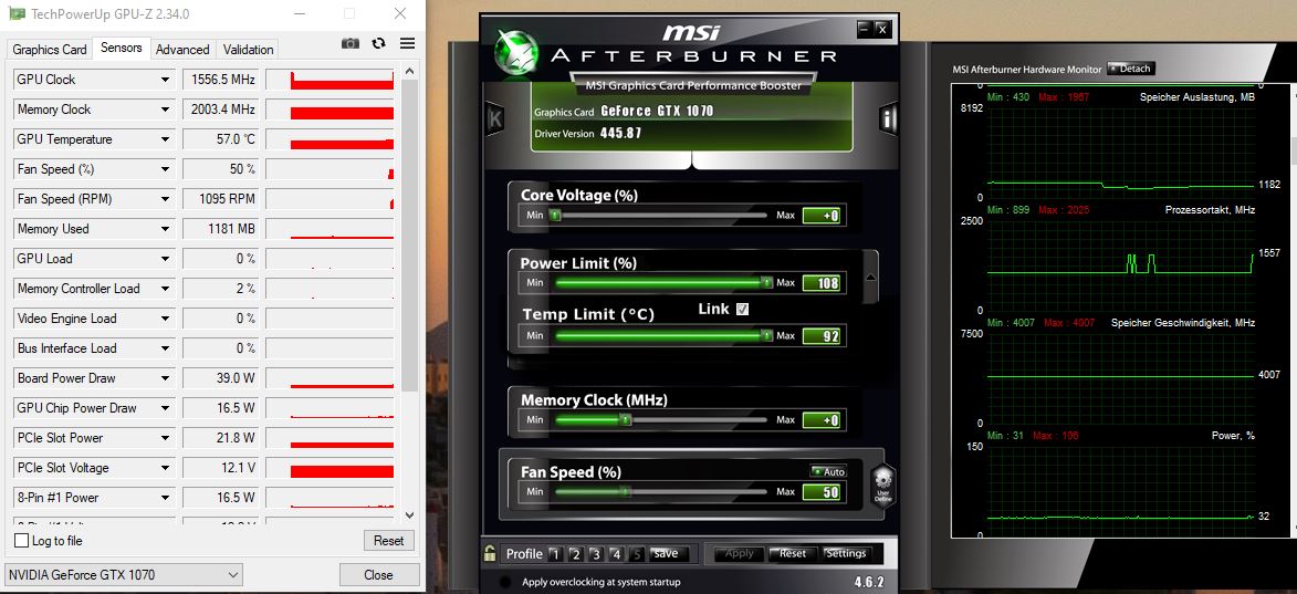

Ist die "MSI GTX 1070 ARMOR OC"
Idle sind es wohl 39W...
Woran könnte das denn liegen? Das muss sich doch auch reduzieren lassen.
Im Taskmanager kann ich auch keine GPU Auslastung erkennen
AAAber der Hinweis mit dem Monitor ist Gold wert.
Hab den zweiten Monitor (4K @ Displayport) mal abgeklemmt und der Takt geht sofort runter auf 139MHz.

Ich wollte nochmal dkurz durchgeben: Habe mich mit dem Takt vertan, besser gesagt an der falschen Stelle geguckt.
Im Heaven Benchmarkt hat es die 2088 angezeigt, in GPU-Z und MSI Afterburner sind es 2012MHz, seit rund 2 Stunden läuft der MS FluSi 2020 ohne Probleme, Artefakte o.ä.
