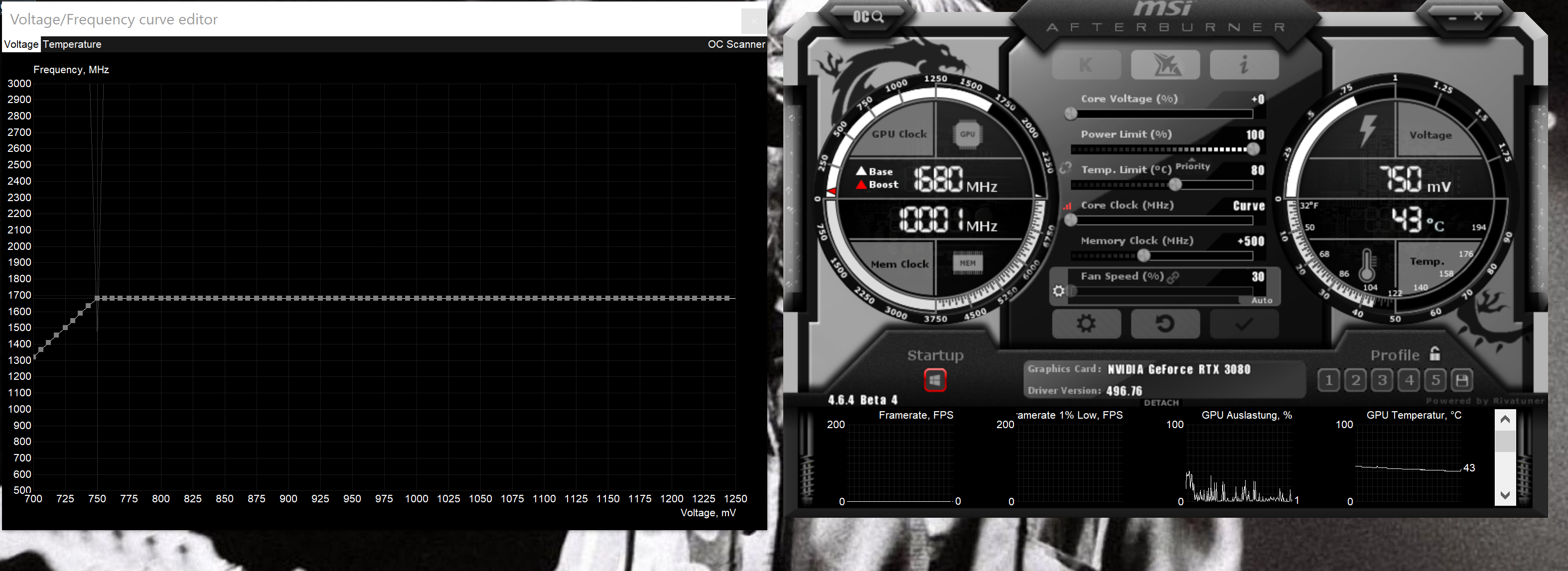

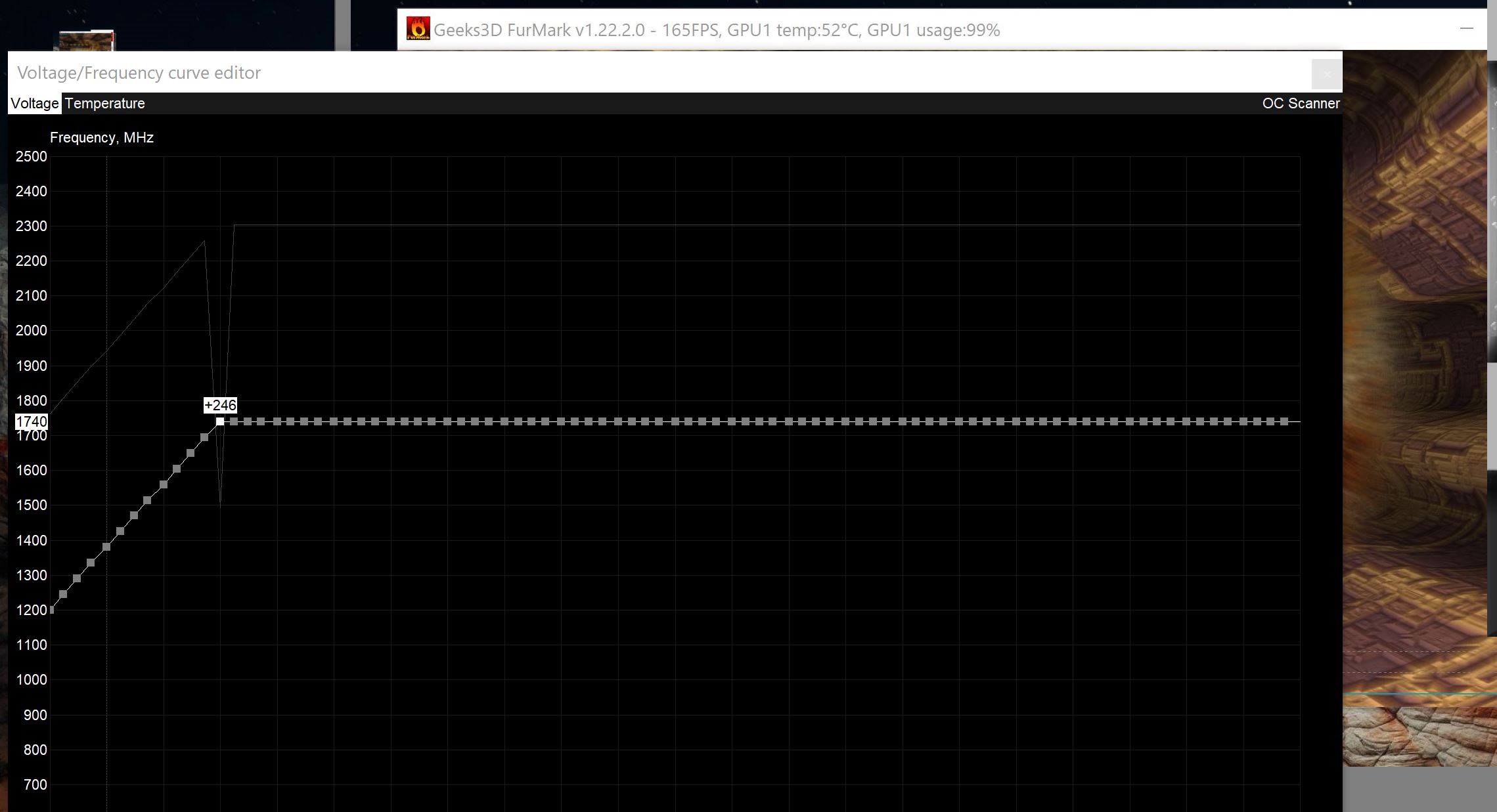

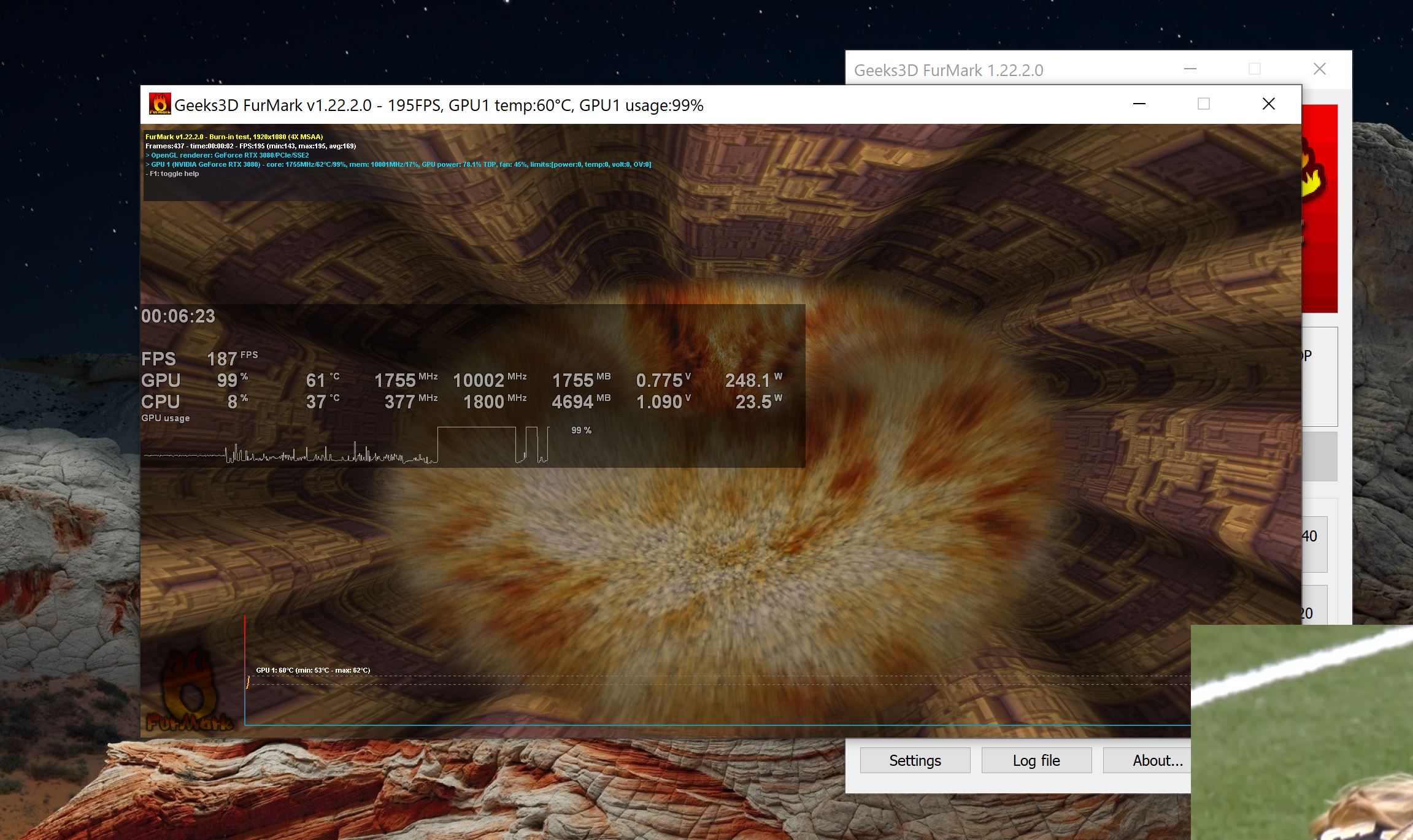

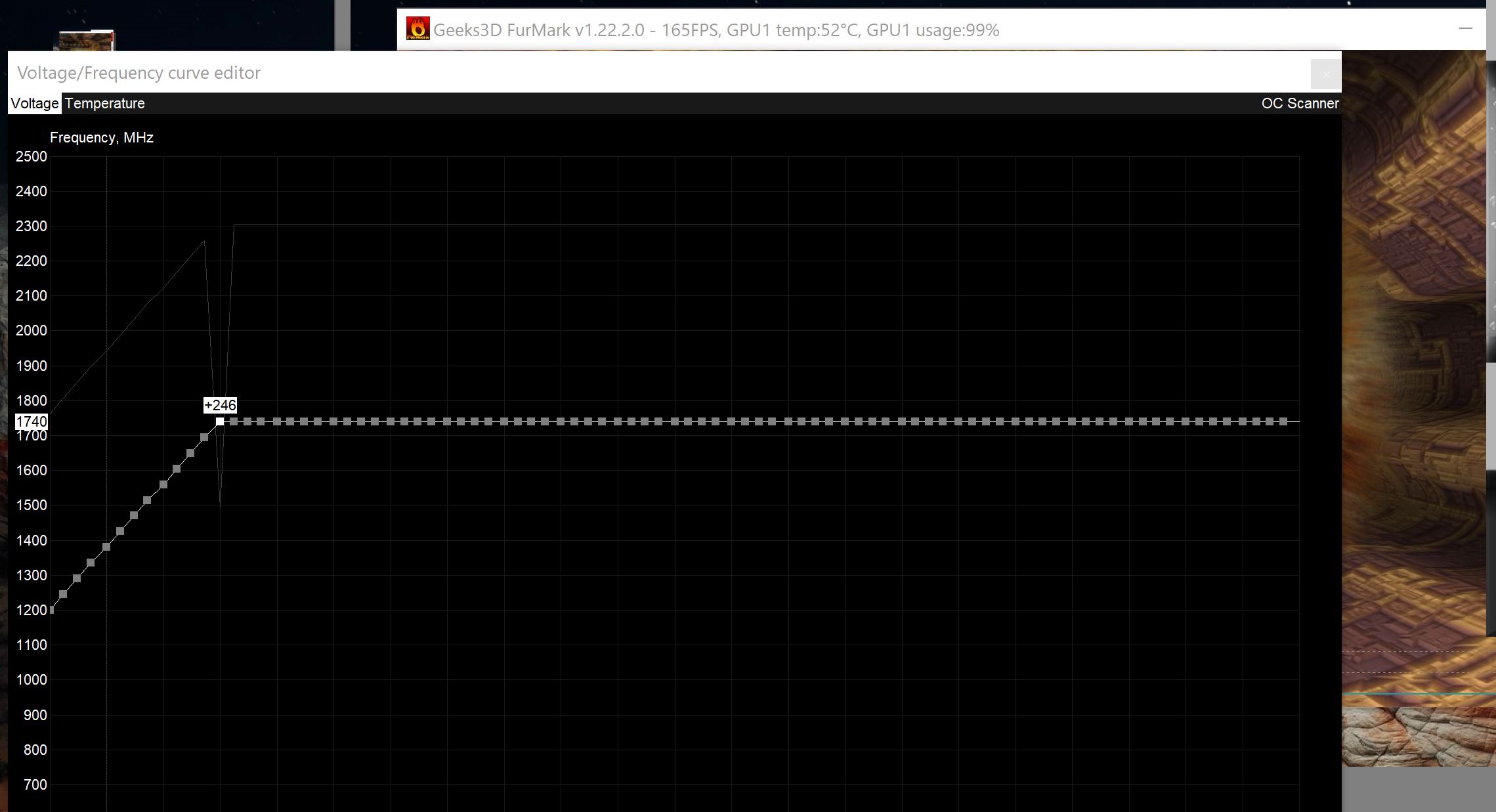

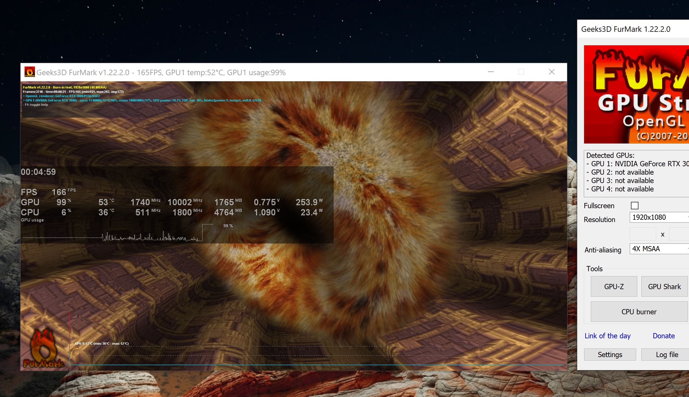

Habe jetzt echt viel versucht - genau nach Anleitung auch den Takt erhöht.
Was ich nicht verstehe - die Graka bleibt bei 60 Grad stehen und taktet dann runter :(. Eigentlich egal was ich in der Kurve einstelle. Über 60 Grad geht sie einfach nicht.
Vielleicht übersehe ich auch etwas :(.
Graka: 3080 von HP
Du musst den Takt bei einer 3080 in 15er Schritten nehmen.
Schau mal ob das passt.
1860 MHz @ 0,850V ist ein schöner Richtwert.
Diese Einstellung erfolgt DANN wenn die Karte warm ist !
Manchmal ist die Curve etwas zickig, da muss man das nochmal machen.
ABER Karte vorher warm laufen lassen.
Dann sollte die nicht mehr runtergehen.
Macht meine auch nicht. Auch über 60°C nicht

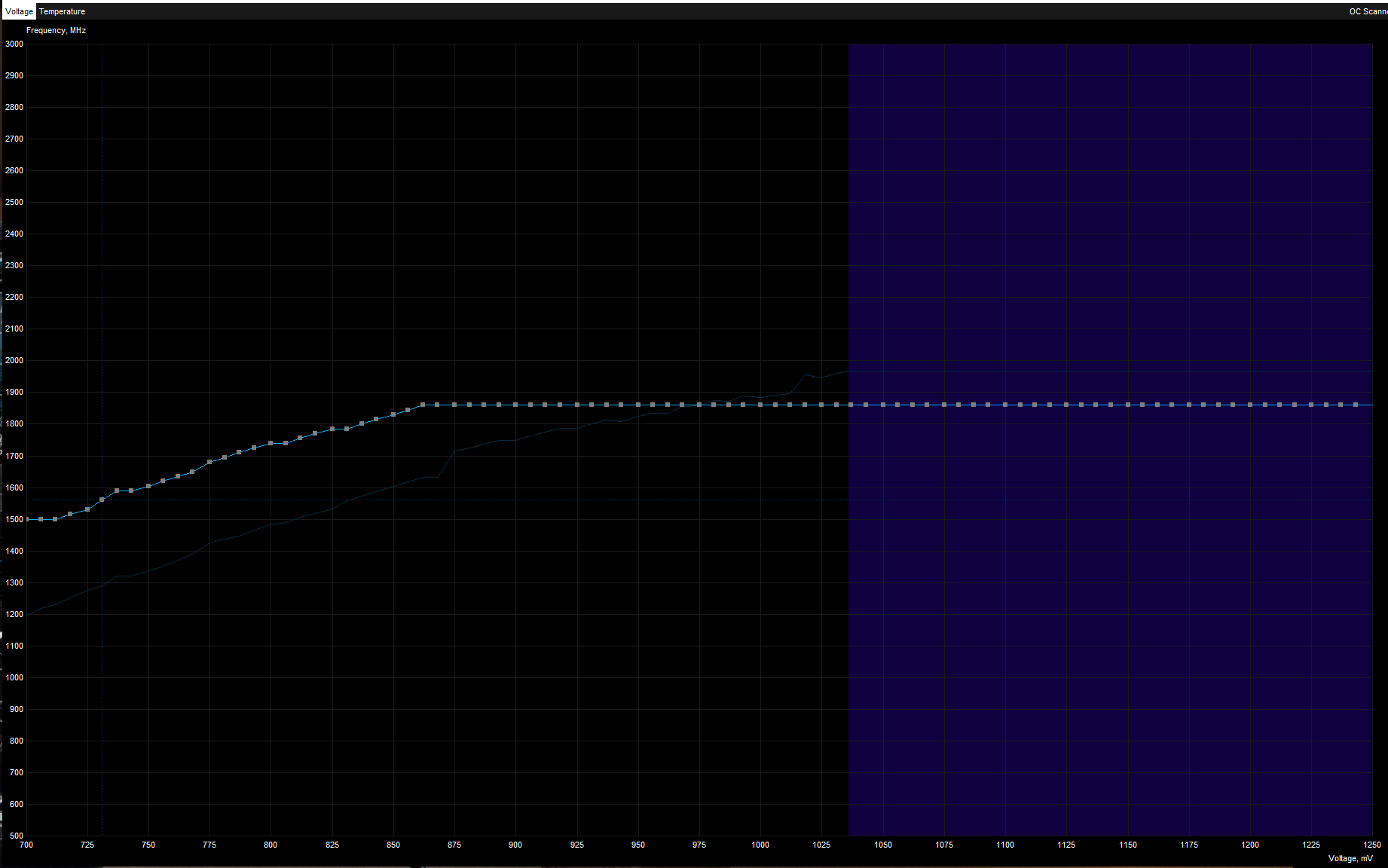

Danke, du bist ja flott - ich gebe nicht auf:
Das ist aktuell die curve - hoffe ich bin hier auf dem richtigen weg ...
Danke für alle Ratschläge :)

Wenn es ein Modell mit schwachem Kühler ist, dann würde ich dir eher so eine Curve empfehlen...
(+500 Auf den VRAM, austesten)
Da kommst du dann je nach AA und Auflösung bei 170 bis 220 Watt Last-Verbrauch raus. Das reicht für Tripple AAA Spiele für über 60 FPS in 4K(!) i.d.R. (Cyberpunk... aber das grillt den VRAM jeder 3080/3090).

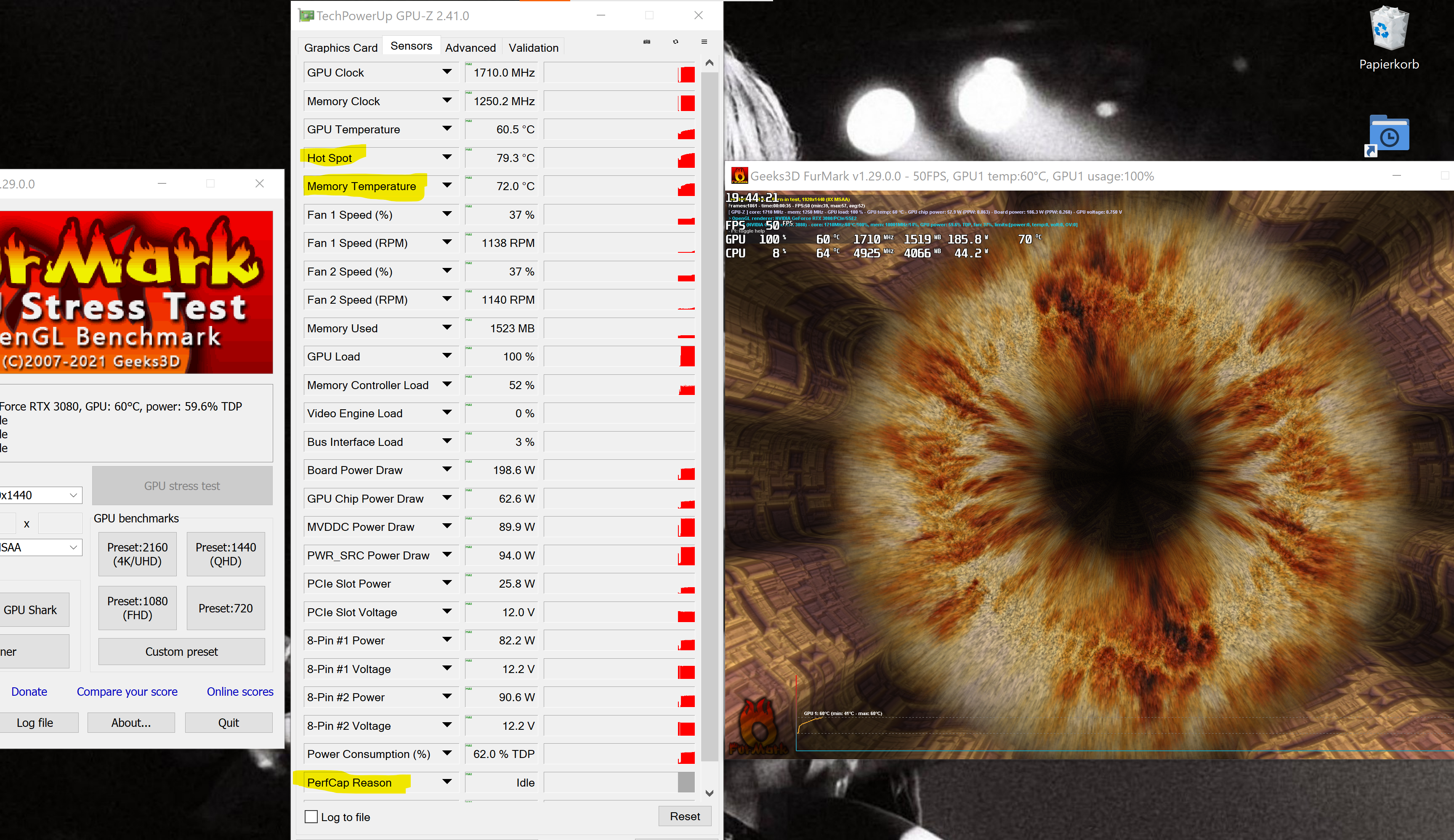

In GPUZ kann man sich auch schön die Sensors und Hotspots usw ansehen:
Und die Curve wie schon erwähnt bei leichter Last über 60 Grad Chip Temp einstellen, sonst ändert die sich ständig. Hintergrund:
Hier erklärt an meiner UV Karte:
Hinweis noch, meine Karte ist wie gesagt mit Flat Kurve auf 1.800 MHz getackert ab 0.806 Volt. Die Takte sind nicht universal logischerweise.

Die Temps von Chip und VRAM sehen ja gut aus. Der Hotspot, da scheiden sich eh die Geister, was der genau aussagt.
Da du ne relativ hohe Differenz von Chip zu VRAM hast (~20 Grad), kann das darauf hindeuten, dass die Thermal Pads auf der Backplate für den VRAM schlampig sitzen.

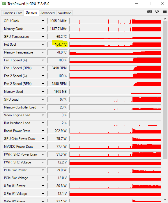

Aber die muss doch Hölle laut sein die Karte bei 3490 rpm (!!!).
Zumindest hättest du so Undervolted noch Luft bei VRAM und Chip Temp, und könntest den Lüfter auch drosseln.

RaptorTP schrieb:
Warum hast du denn die Voltage erhöht ?!?
Die Karte brauch neue Paste. Bei 104,7°C wundert mich eigentlich gar nichts mehr.
Hier hatte auch einer das Problem mit dem HotSpot: https://www.computerbase.de/forum/threads/rtx-3090-suprim-x-unerwartet-laut-2700rpm.2051775/

Aber auf jedenfall mal danke für den Tipp! Als ich die über 100 Grad gesehen habe war ich jetzt doch etwas geschockt (obwohl ich nicht wirklich wusste wo diese 100 Grad anstehen...
auf der GPU. Das ist auf alle Fälle zu viel.

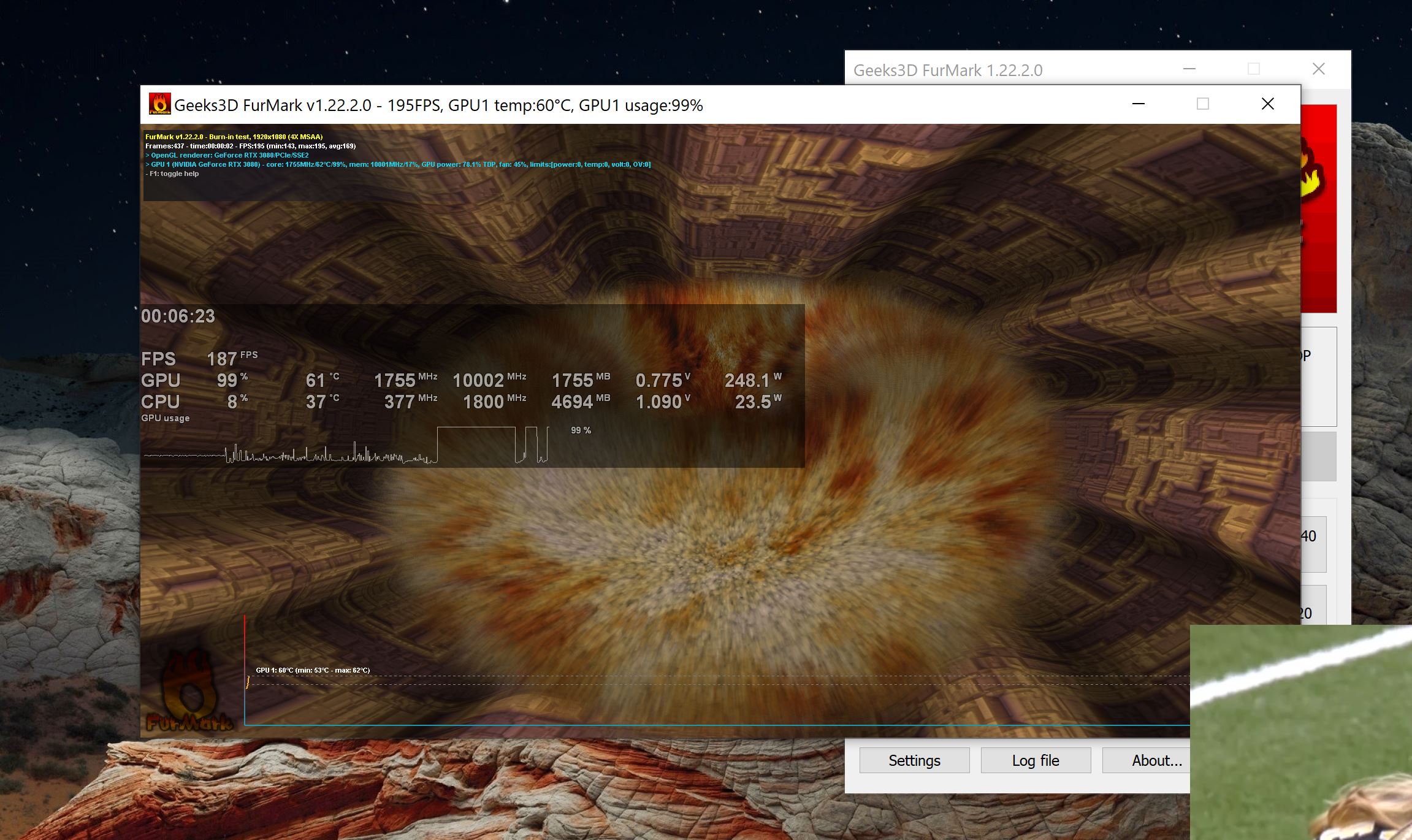

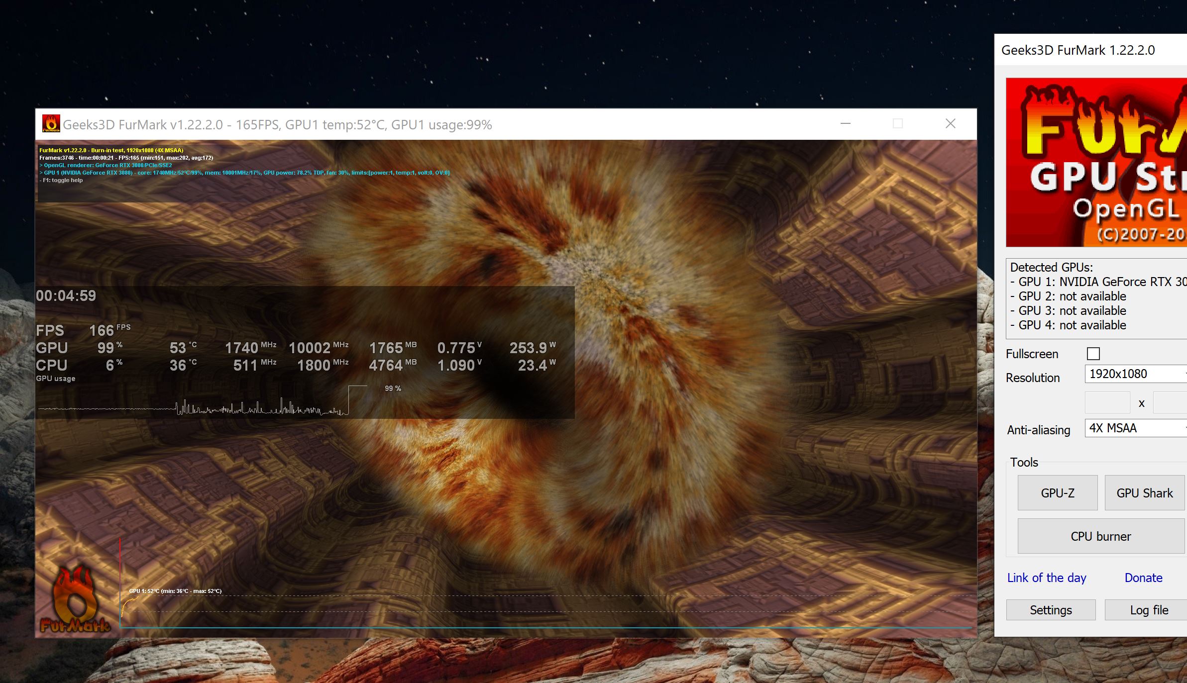

so - ich habs jetzt doch gewagt weil es mir keine Ruhe gelassen hat:
Perfekt nicht - aber definitiv besser.
Vielen Danke nochmals für eure Hilfe - werde noch etwas basteln und schauen was ich noch verbessern kann.

Ich würde das nicht so lassen. Du musst ja ordentlich die Handbremse anziehen und bist trotzdem auf 98,5°C
und das immer noch bei knapp 2000rpm.
bei weniger als 220W
