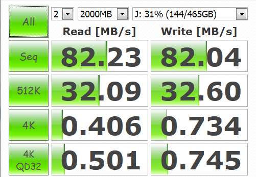

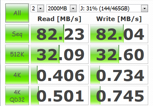

Ich würde gerne gelegentlich während ich Spiele mal etwas aufnehmen(720p aktuell, 1080p wäre zwar schön aber nicht schaffbar ?). Spiele die ich aufnehmen würde wären zum Beispiel BF3; WoT; Crysis 3. Wenn ich im Afterburner mit Kompression aufnehme macht meine CPU schlapp, BF3 ruckelt einfach stellenweise und ist nicht mehr so ganz flüssig. Dazu leiden die Videos dann unter mikrorucklern so das es einem vor kommt als würde man ein 15fps video anschauen. Wenn ich nun aber die Kompression ausschalte und auf die RAMDISK aufnehme ist das Video super , nur leider habe ich nur 2-4GB für eine RAMDISK zur Verfügung was bedeuted das ich grade mal 1-2 Minuten aufnehmen kann. Wenn ich jetzt auf eine externe HDD mit USB 3.0 aufnehme merkt man eindeutig das sie das nicht packt.

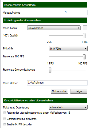

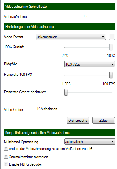

Die Einstellungen im Afterburner sehen so aus:
Die FPS des Videos habe ich auf 100 eingestellt, sehe ich das richtig das dann bis zu 100fps aufgenommen werden oder wird die Datei so unnötig groß ?
Wie stelle ich das am besten ein damit ich den besten Kompriss habe aus Leistung und Qualität ?
720p in 16:9 sind 1280x720 zu 3 Bytes pro Pixel bei 100 Frames pro Sekunde macht 1280x720x3x100 = 276MB pro Sekunde. Stell die FPS auf 25 und komprimiere, gern auch mit einem lossless Codec. Dein 3570k schafft das.

Wenn ich die FPS auf 25 einstelle ist das für mich aber nicht mehr so flüssig, ich würde da lieber etwas höher bleiben. Aber ich merke schon, selbst wenn ich mit 30fps aufnehme ist meine Festplatte am limit, meine interne HDD schaft zwar 110mb aber da liegen alle Spiele außer BF3 also wird das dann auch nichts.
Welche Kompression soll ich am besten wählen. Bei VFW stehen dann noch weitere Codecs zur verfügung.
Verwende MJPG. Ich nehme BF3 in 1080p bei glaub 100% und 100fps (welche man natürlich nicht erreicht, aber für das beste Spielerlebnis notwendig) auf. Bin gerade nicht zu Hause^^ kann also nicht nachschauen. Ich hab ein i7 2600 und nehme auf ein Raid 0 auf - BF ist auf der SSD. Rein subjektiv merk ich keinen FPS-Drop, wenn ich aufnehme. Mit einem i5 sollte es eigentlich genau so sein.

Mit der RTV Komprimierung habe ich 14gb ind 3minuten. Das entspricht dann ja ca. 77mb/s . Das packt meine externe HDD ja grade so.
