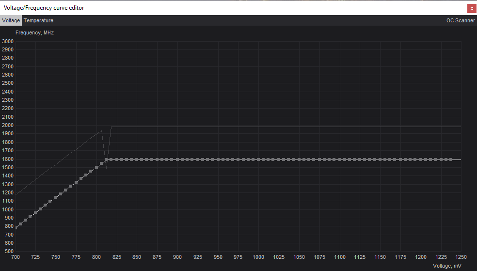

Ich habe folgendes Problem.
Ich habe im MSI Afterburner (V4.6.5.16293 Beta2) eine Spannungskurve im Profil 1 hinterlegt. (Profil1.png)

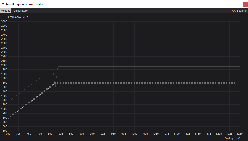

Alle paar Tage, passiert es dann wenn das Profil1 angewendet wird (übernehmen taste) das die Kurve sich von alleine verstellt. (Profil1_Angewendet.png).
Wenn ich wieder auf Profil1 klicke, ist die Kurve zu sehen, sobald ich sie aber anwende, wird sie verändert.

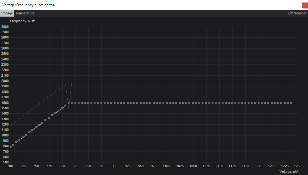

Wenn ich dann die Werkseinstellungen lade, und die Kurve neu zeichne (Neue_Kurve.png) wird diese beim klick auf anwenden beibehalten.

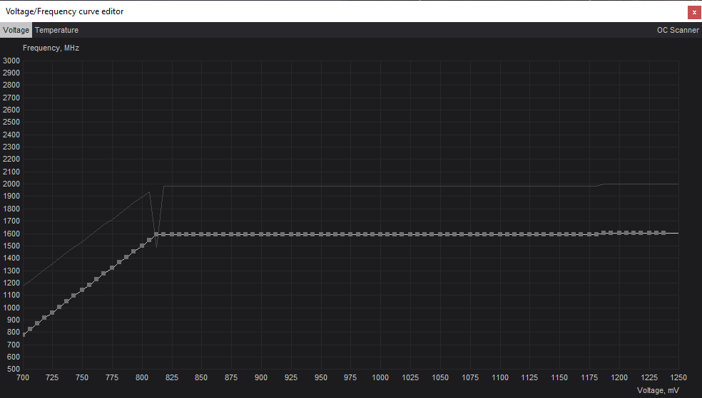

Unabhängig davon habe ich jetzt schon mehrmals gehabt das wenn ich ein Profil angewendet habe, das der letzte rest der Kurve sich verändert hat.
Also im Profil ist die richtige Kurve, sie wird nur beim anwenden nicht jedesmal genau so übernommen.

Es reicht alle Punkte bis 1100 mV runter zu ziehen. Alles danach wird eh ignoriert.
Das ist die Grenze, die ich noch im Kopf hatte.
Bei dir taucht der Knick ja erst viel später bei 1180mV auf und ist somit egal. (edit: auser da hat sich zu damals etwas grundlegend geändert...)
