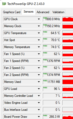

Im Idle passt's ja. 30°C Delta unter Last zwischen GPU und Hotspot, noch dazu sofort ist zu viel, warum auch immer. Dazu ständig volle Pulle Lüfter, fliegt da der Rechner nicht davon? ;)
Immerhin ein paar Sekunden hat die Karte ausgehalten. Dann war's aber auch gleich schon wieder vorbei.
Vielleicht hat der Kühler auch irgendwo was weg, dass es grad noch so für Idle reicht. So richtig vertrauenerweckend sah die blanke Unterseite auch nicht gerade aus. Wirst ja aber keinen Ersatz rumliegen haben.
Wenn Garantie drauf ist, RMA. Zeitpunkt verpasst? Die gibt's doch erst seit einem Jahr? Die hat doch garantiert nicht nur ein Jahr Garantie. Komplettrechner hin oder her. Kenn mich da nicht aus.
Oder hol dir eine neue und verscherbel die Problemkarte für 1500 mit der Problembeschreibung.
Wird bestimmt von den Schürfern trotzdem gleich weggekauft, RAM wird ja gekühlt. ;)

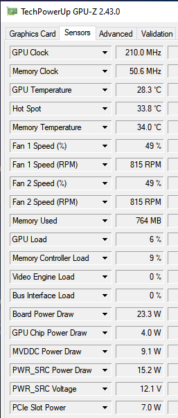

3080 Ti im IDLE - Achtung !! kein Zero Fan Modus aktiv.
Da passt was ganz und gar nicht. Sorry to say so.

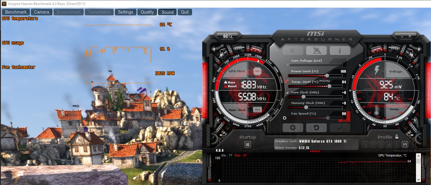

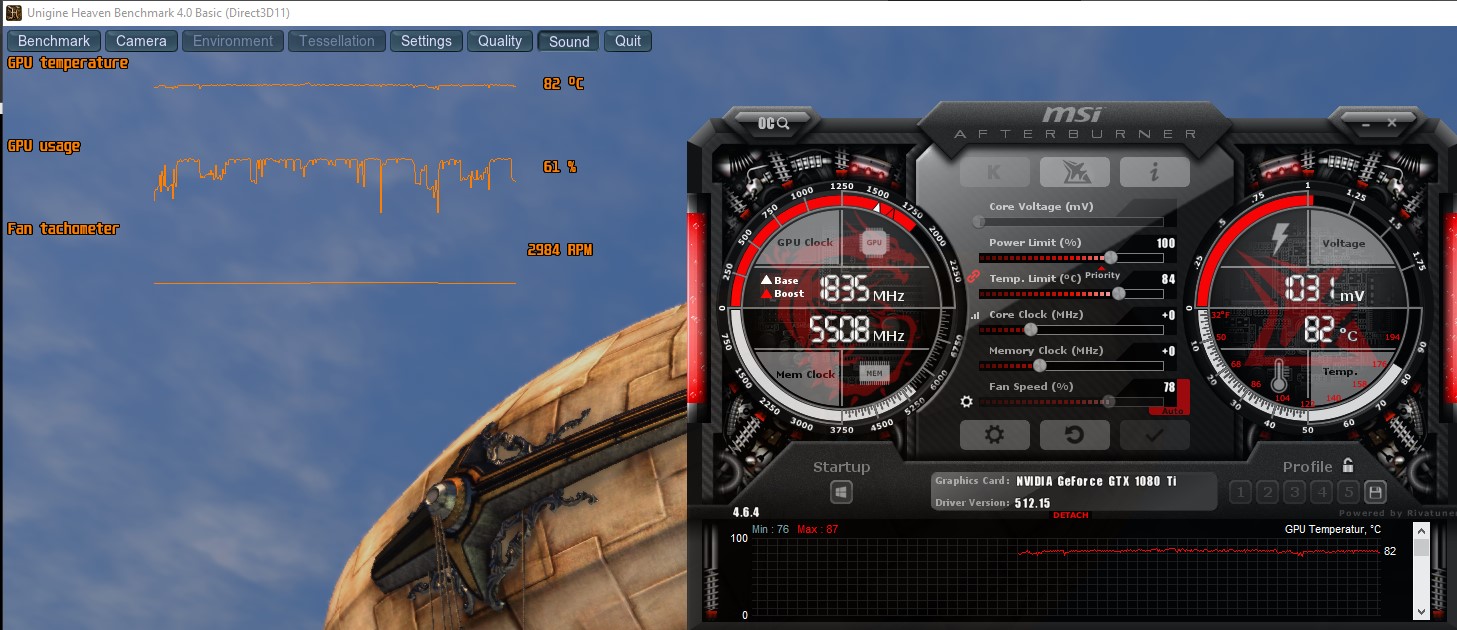

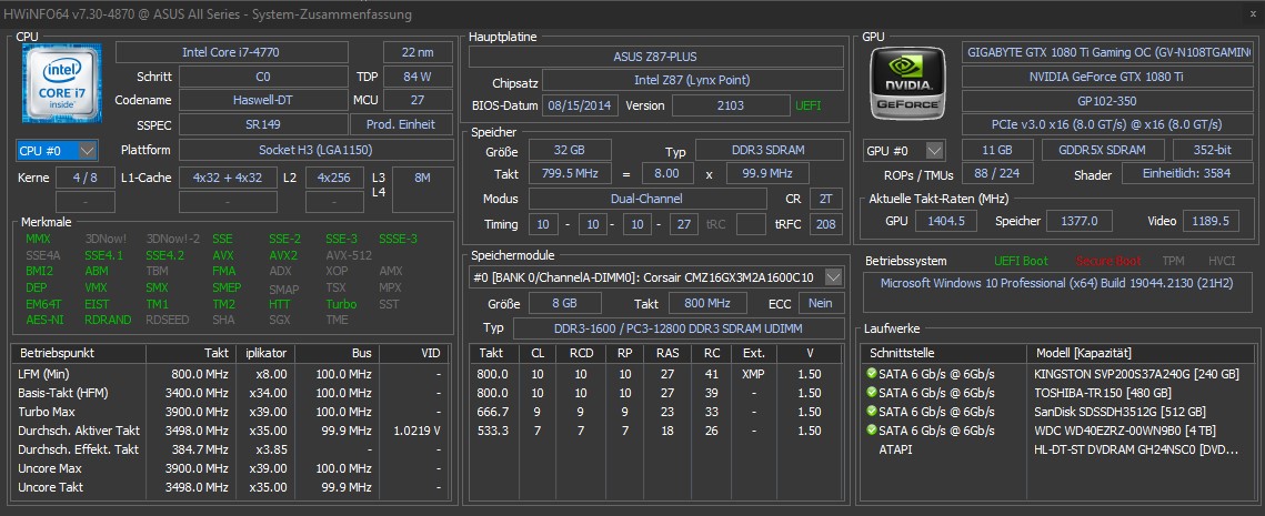

Ich versuche mich gerade auch an dem Thema, Ziel ist es eine 108oTi leiser zu bekommen. Aber da ich so gut wie keine Ahnung habe, weiss ich nicht was ich einstellen soll.
Das System:
Diese Werte habe ich wenn ich den Benchmark laufen lasse.
Im Durchschnitt:
Im Maximum:
Wie muss ich jetzt weiter machen? Vor allem habe ich keine Ahnung welche Werte ich nutzen muss, das Beispiel geht ja von über 2000 MHz bei über 1000mV aus.

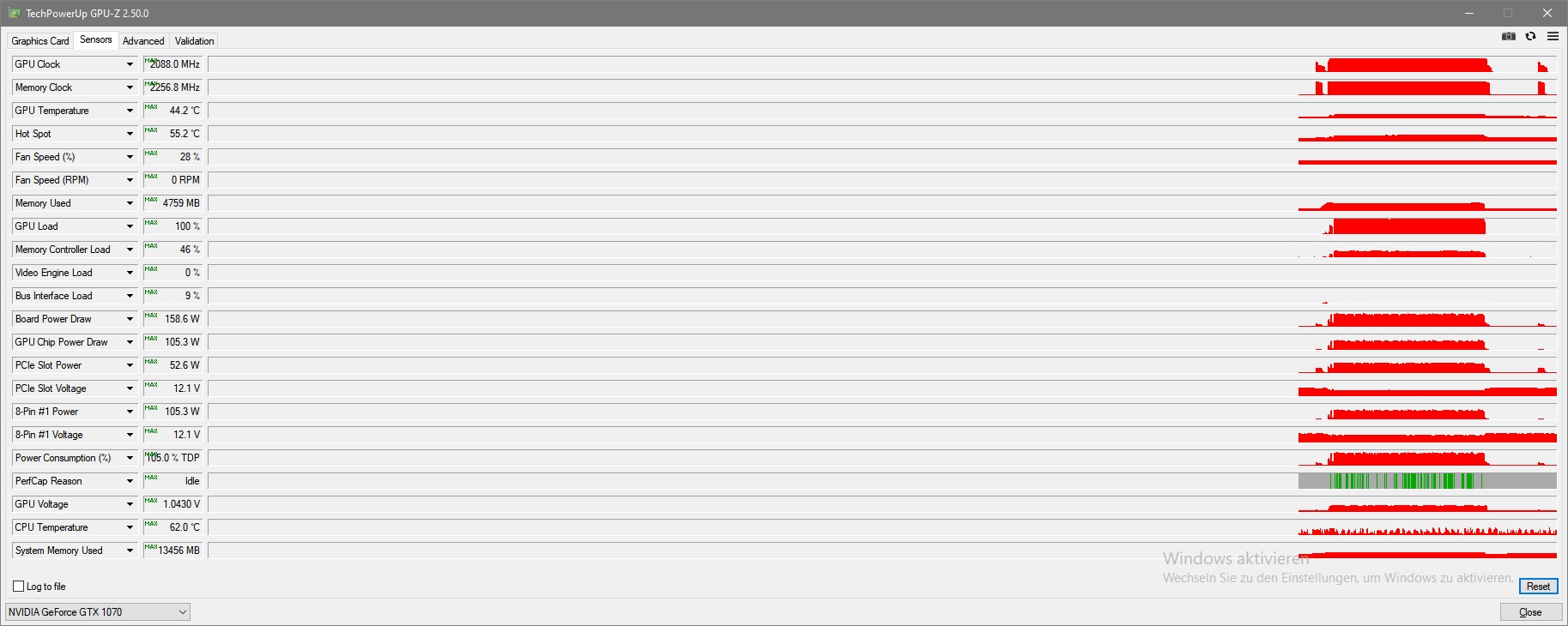

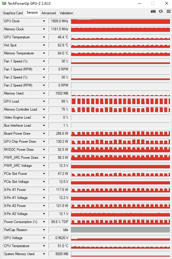

Als Beispiel hier eine 1070 mit Wakü, Superposition 1080p Extreme.Superposition 1080p extrem.jpg
