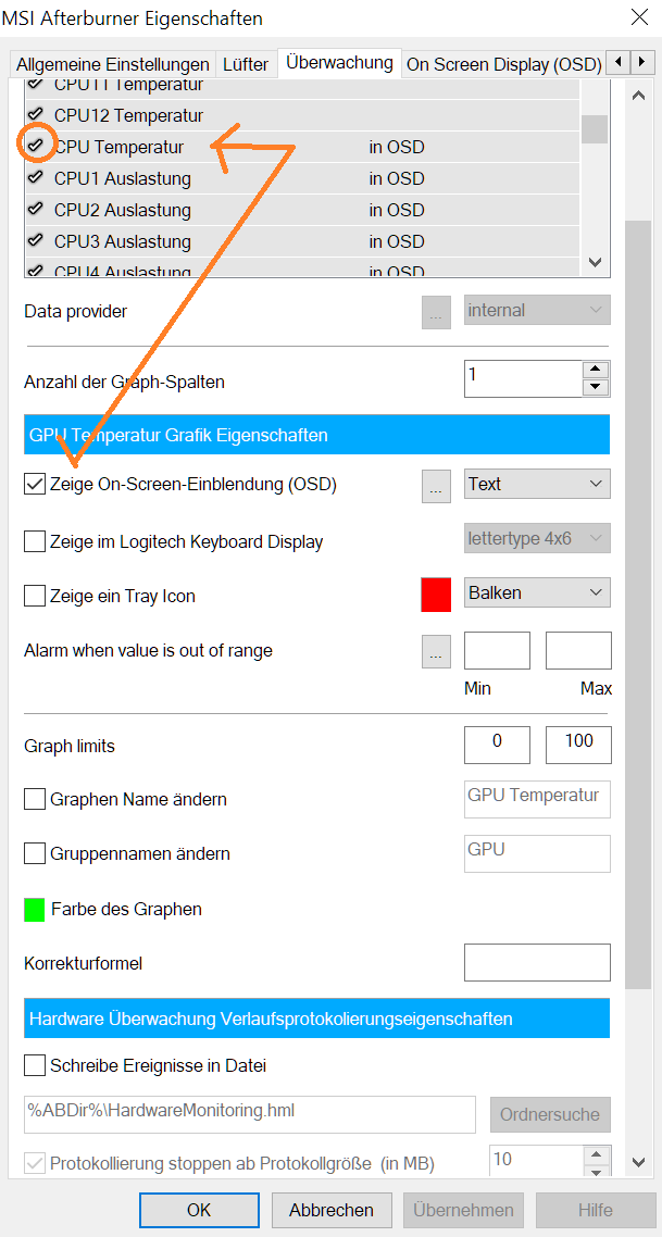

Und zwar wird das OSD von MSI Afterburner in keinem Spiel angezeigt. Habe schon alles geschaut und ich habe auch alles aktiviert.

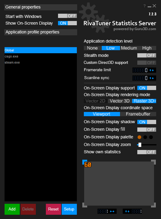

@Schaby ja habe ich bei allen gemacht Das RivaTuner Statistic ist installiert und läuft und habe auch schon die Tastenkombi eingestellt damit ich per Taste auch das aktivieren kann und es geht aber nicht an
Hast du auch bei RTSS das OSD aktiviert?

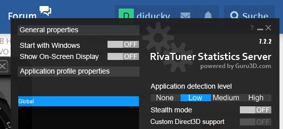

Kann es sein, das es kein RiverTune mehr gibt? Ich kann kein OSD mehr beim AfterBurner einstellen.
Nein. Das wäre neu.
RivaTuner Statistics server? Klar gibt es das noch und bei mir funktioniert das wunderbar.
Okay, bei mir gehts jetzt auch. Wusste nicht das die Einstellungen gar nicht zu sehen sind, wenn RivaTuner nicht drauf ist. Habe auch den download gefunden. Der war ziemlich versteckt.
Bei mir war RTSS auch gleich beim AB dabei und wurde mitinstalliert, wenn man das Häkchen drinnen gelassen hat.

Ausnahmen sind das? o.O Ich wollte halt extra nochmal die anlegen. Als Test. Kann die aber auch löschen. Es wird nirgends angezeigt.
Also, das aktivieren des Stealth-Modes hat keine Änderung erbracht.
Also es sind keine Ausnahmen, sondern benutzerdefinierte Einstellungen für die jeweilige App. Ich dachte nur, das unter Steam.exe evtl das OSD auf OFF gestellt ist.
