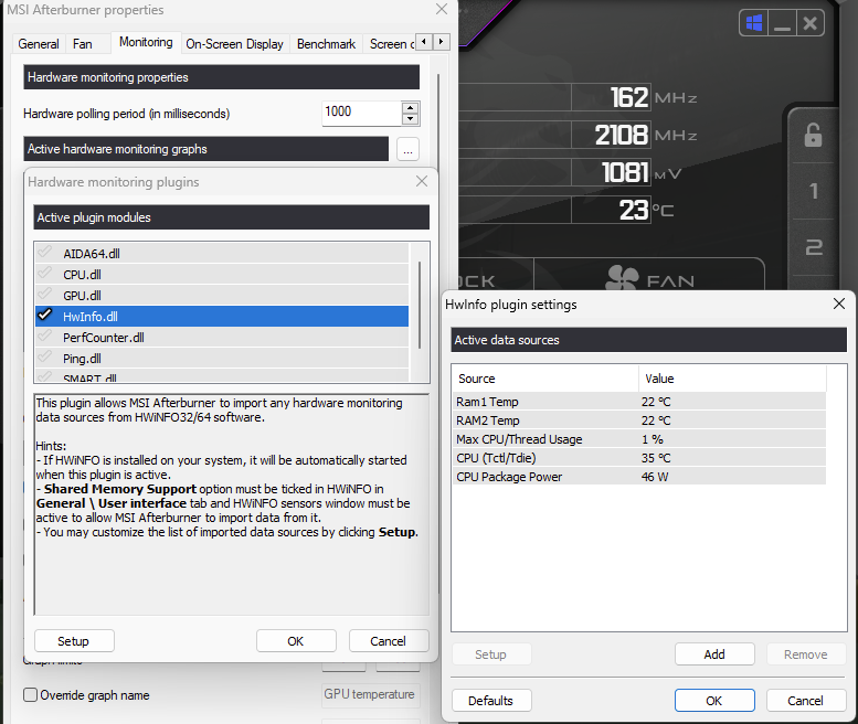

Die musst du dir aus HWinfo holen (mit dem plugin), war schon zum Ryzen 3000 release so, bis der Afterburner ein update raus bringt.
Könnte dann so aussehen:

alternativ, falls der Kumpel auch eine AMD GPU hat, kann er das Adrenaline OSD verwenden, da wird die CPU Temp auch angezeigt.
Hab es nun doch so gelöst.
HW Info startet jetzt mit dem System mit und minimiert sich gleich wieder.
Update komplett deaktiviert so kriegt er dann auch nicht unbedingt mit dass es überhaupt drauf ist :-)
