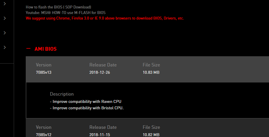

Seit dem letzten Bios Update vom Dezember geht es :)! Hab das gleiche Board ....
Reaktionen: Prof-Falmer
Ist diese BIOS Version installiert?
Dann müsste es bei dir so aussehen.
